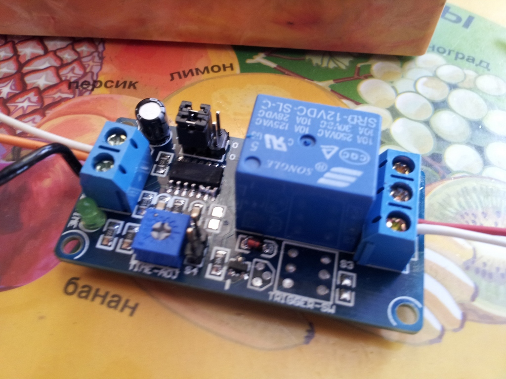

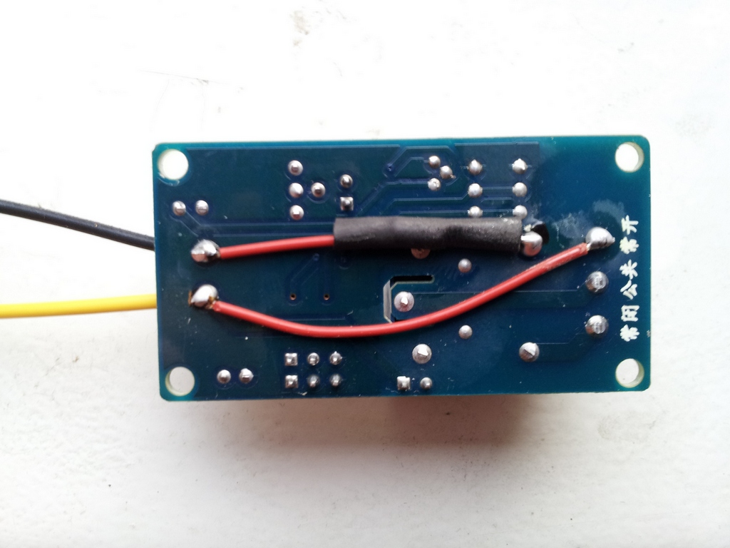

В результате установки блока климатконтроля от В7, я лишился такой полезной функции как обогрев лобового стекла. Было принято решение жестко колхозить :D После поисков по просторам интернета купил вот такую платку с возможностью выставить время работы реле от 1 секунды до 10 минут. Включение будет происходить с кнопки у КПП, управлющий сигнал пойдет на штатное реле включения обогрева лобовухи. :)
1.6 Trendline, установленно: ПТФ>RNS510>шумовиброизоляция>AUTOHOLD>MFSW Scirocco>MFA premium>круиз>салон кожа>пороги Individual>LED подсветка в ногах от В7>2 задних хода>Oo_w_oO>Bluetooth>DRL> OPS>PLA>камера

Вот вышел то из положения :D Получается данная плата имеет на борту реле времени плюс тригер отключения! :) :?

Сообщение хан088 » 04 июл 2013, 15:31
Ага :)
