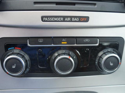

у меня такой климат
меняю на
Можно для конкретно и по пунктам написать что делать для чайников, а то информация все разбросана в кучу собрать не могу. На пример: "Красный и синим соединить в разъем для красного воткнуть, зайти в 8 блок закодировать 000000002, сделать адаптацию зажав кнопки Г и М и всё!" Заранее благодарю.

Сегодня поменял климаты, так как блок б.у. то кодировать не надо было! Поменял 16 и 20 пин в большой колодке и все, 7,8,9,10 не трогал хотя они есть. Из центра дует все работает отлично! как закодированы блок посмотрю на этой неделе и напишу!

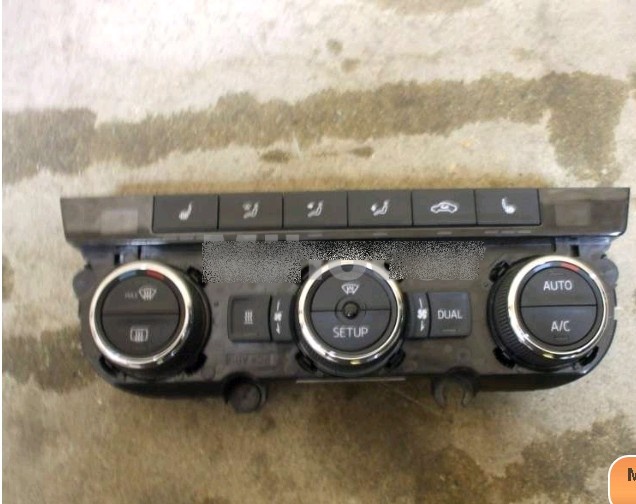

Вот такое чудо себе поставил :)

Berish писал(а):Вот такое чудо себе поставил
Ахххх и с подогревом лобашша...Круть
Гоша, если будет возможность разбери плиз его и сделай фото плат. ;) Интересно какой модуль отвечает за подогрев лба ;)

Нашел один климат. От октахи нового образца. Подойдет он интересно к пассцату
Сравнил по фото, верхние уши не такие + крутелки черные..

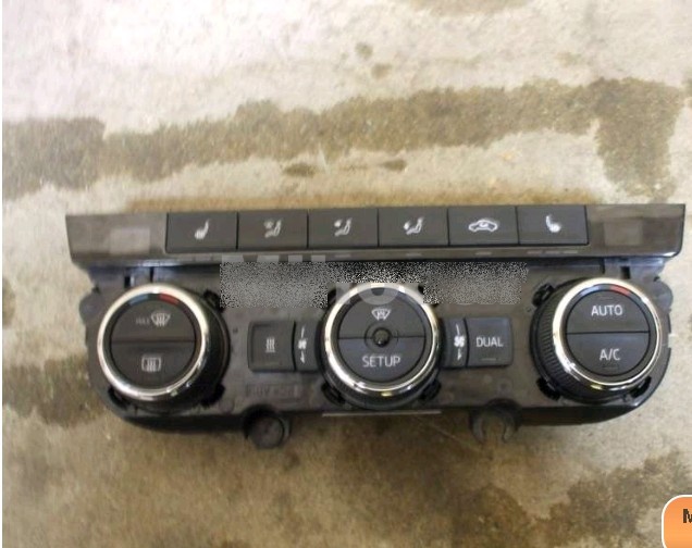

Народ, подскажите, хоу заменить свой климат с синими окошками, на вот такой:
Машин у меня 2008 мод года, по ПТС 2007 год.
Напишите для идиота, чего надо сделать? Перепиновка, паралеллить провода, замена заслонок, кодировки?
Пока отчеты читал только в стиле "я поставил новый климат, всё работает, подробностей нет" :(
Может мне чего Васей глянуть для ясности надо или всё куда сложнее, или наоборот проще?

Отвечу сам, мне на драйвер отписали, что если есть авторецеркуляция на старом климате, то скорее всего один моторчки на заслонке!

pspapp писал(а):то скорее всего один моторчки на заслонке!
Сними бардак и убедись сам..
