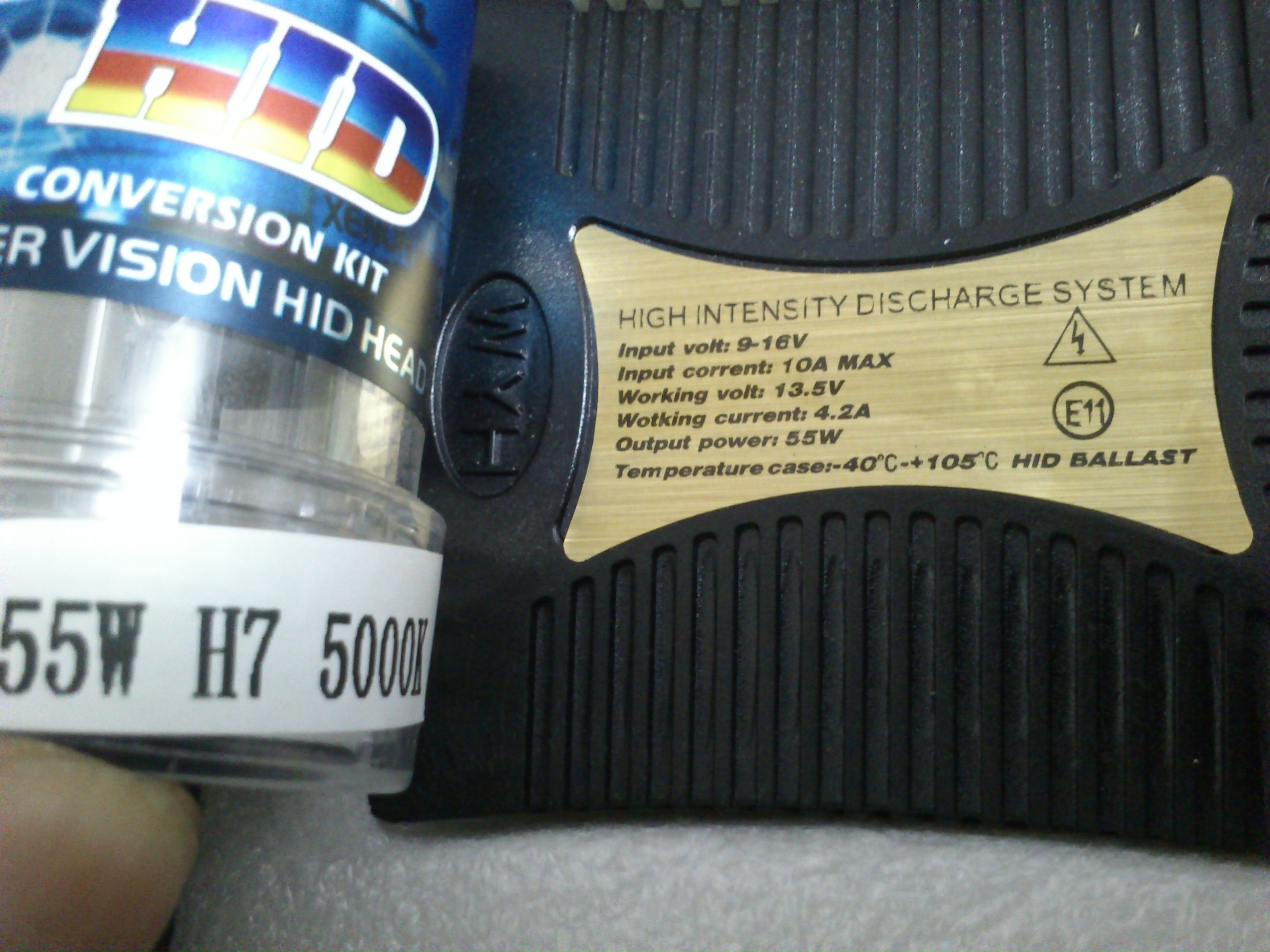

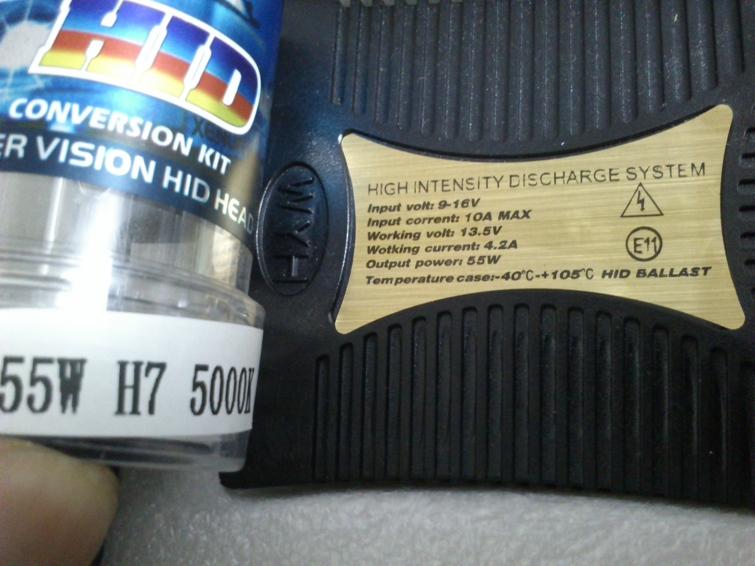

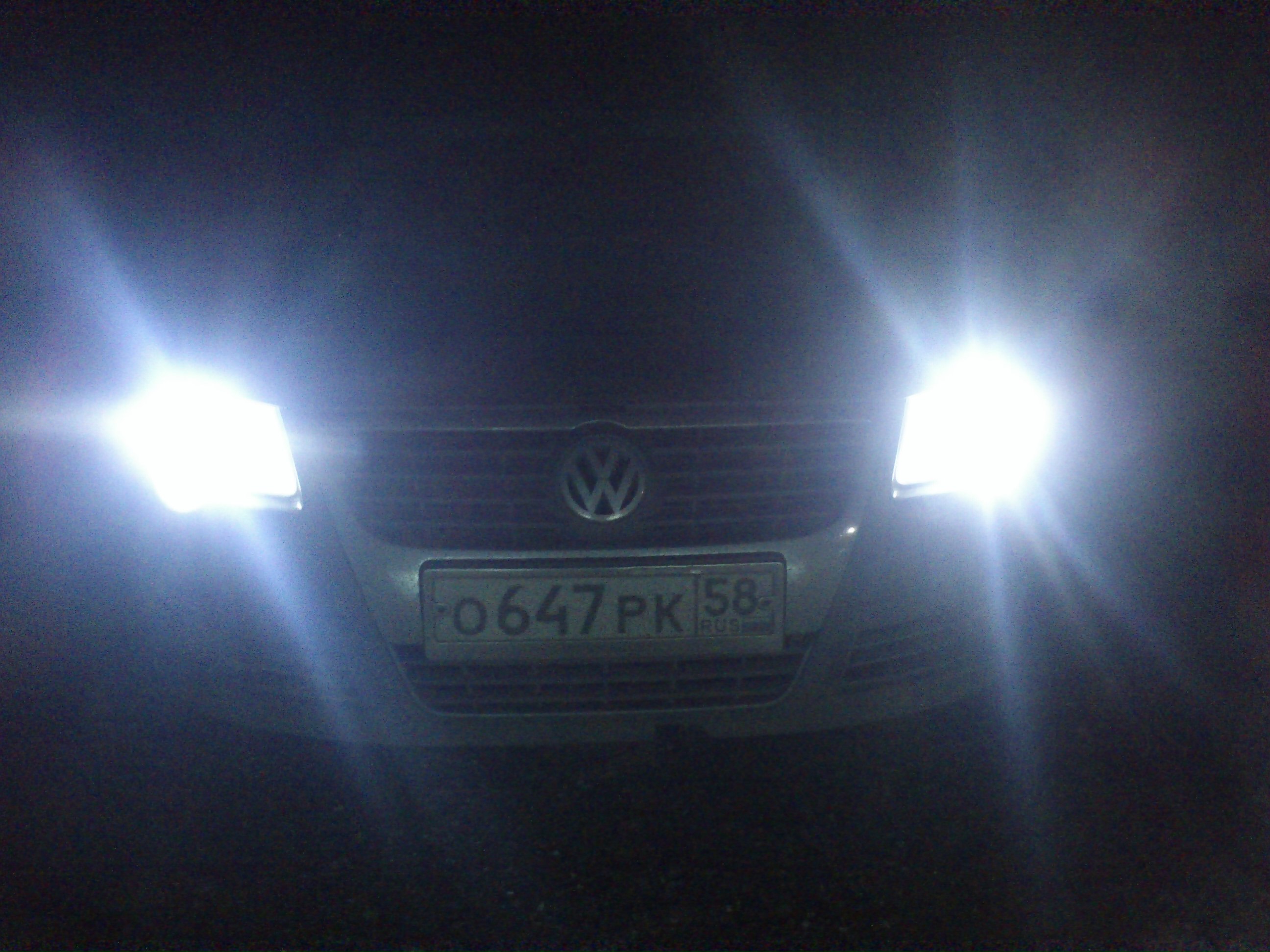

Здравствуйте. Купил китайский ксенон HID 55 Вт H7 5000K на алиэкспрессе http://ru.aliexpress.com/item/2014-New- ... 00855.html за 1000 руб. с доставкой.
Подключил левую сторону на ближний свет, без установки в фару, горит без обманок и шнурка и с дальним и без и на заведенной и нет, все равно потом шнурком сделал настройки для ксенона.
("Отключение холодной проверки ближнего света (установка колхозного ксенона)
09 блок -> Кодирование - 7 -> Длинное кодирование -> заходим в 3 байт отмечаем 4й бит, заходим в 19 байт и снимаем галочку в 0 бите")

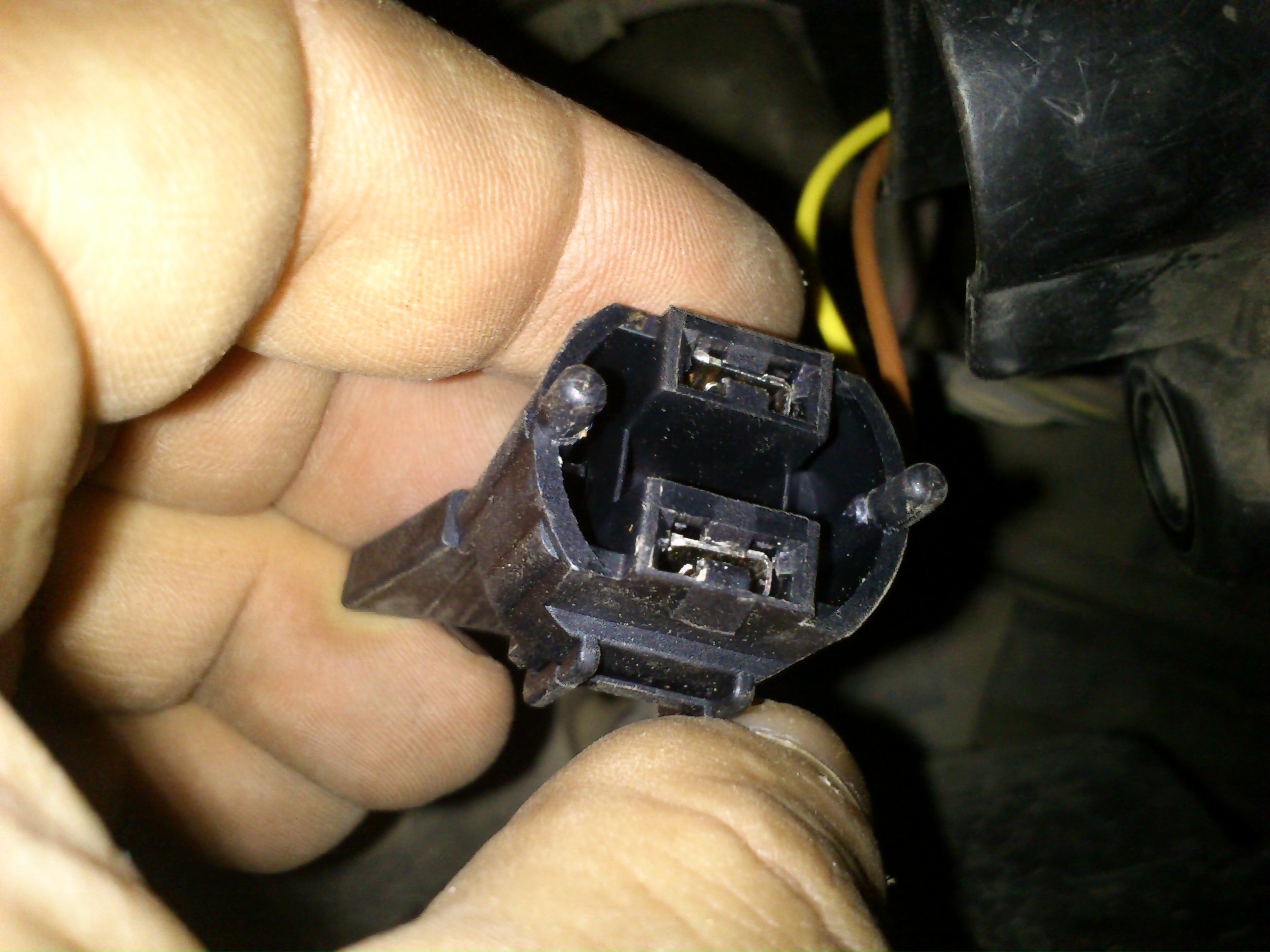

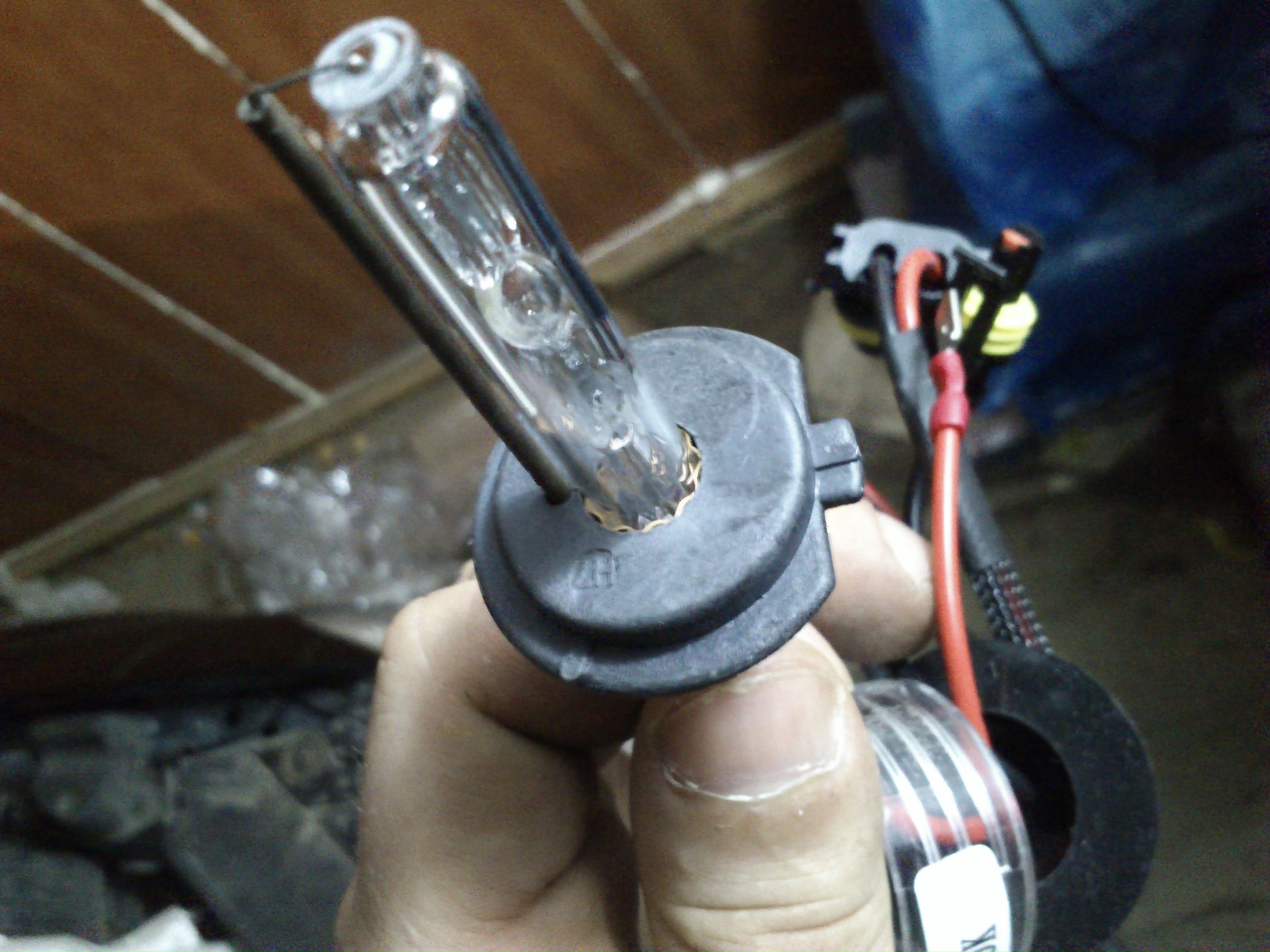

Только не пойму как установить лампу в фару? Фара Hella, тут говорили про какие-то переходники, как они называются или номер подскажите пожалуйста.
Спасибо.
китайский ксенон
разъем для лампочке в фаре
Лампа
B6 tdi 2.0 140 bkp 6мкпп 2005г.
hochub6
Сообщения: 83
Зарегистрирован: 19 май 2013, 18:07
Откуда: Пенза
Re: Ксенон!

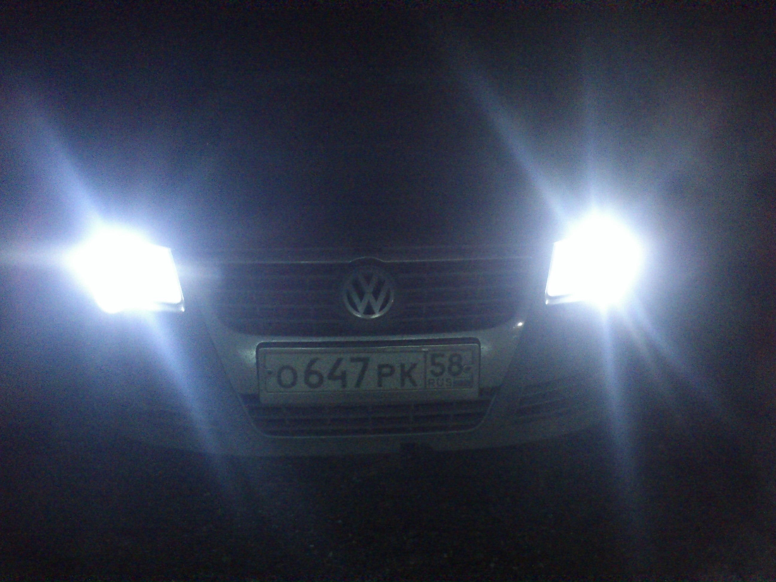

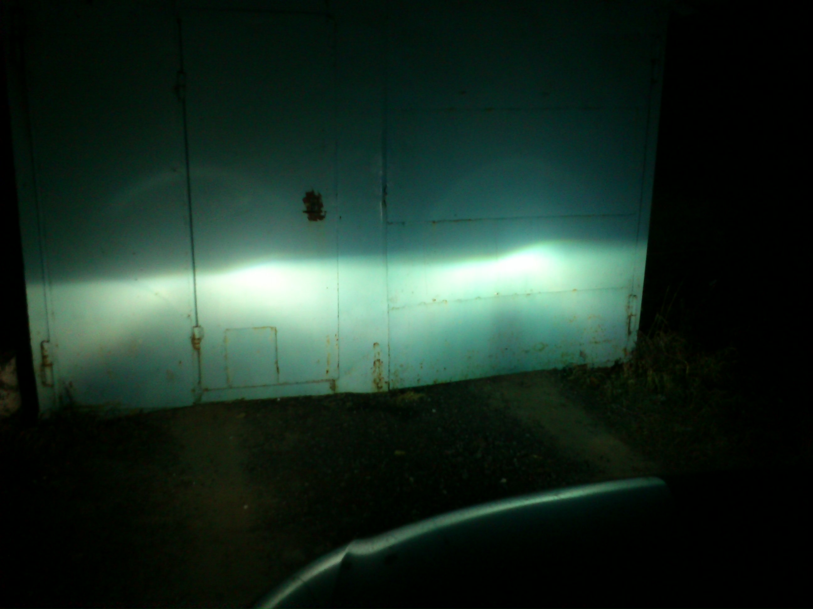

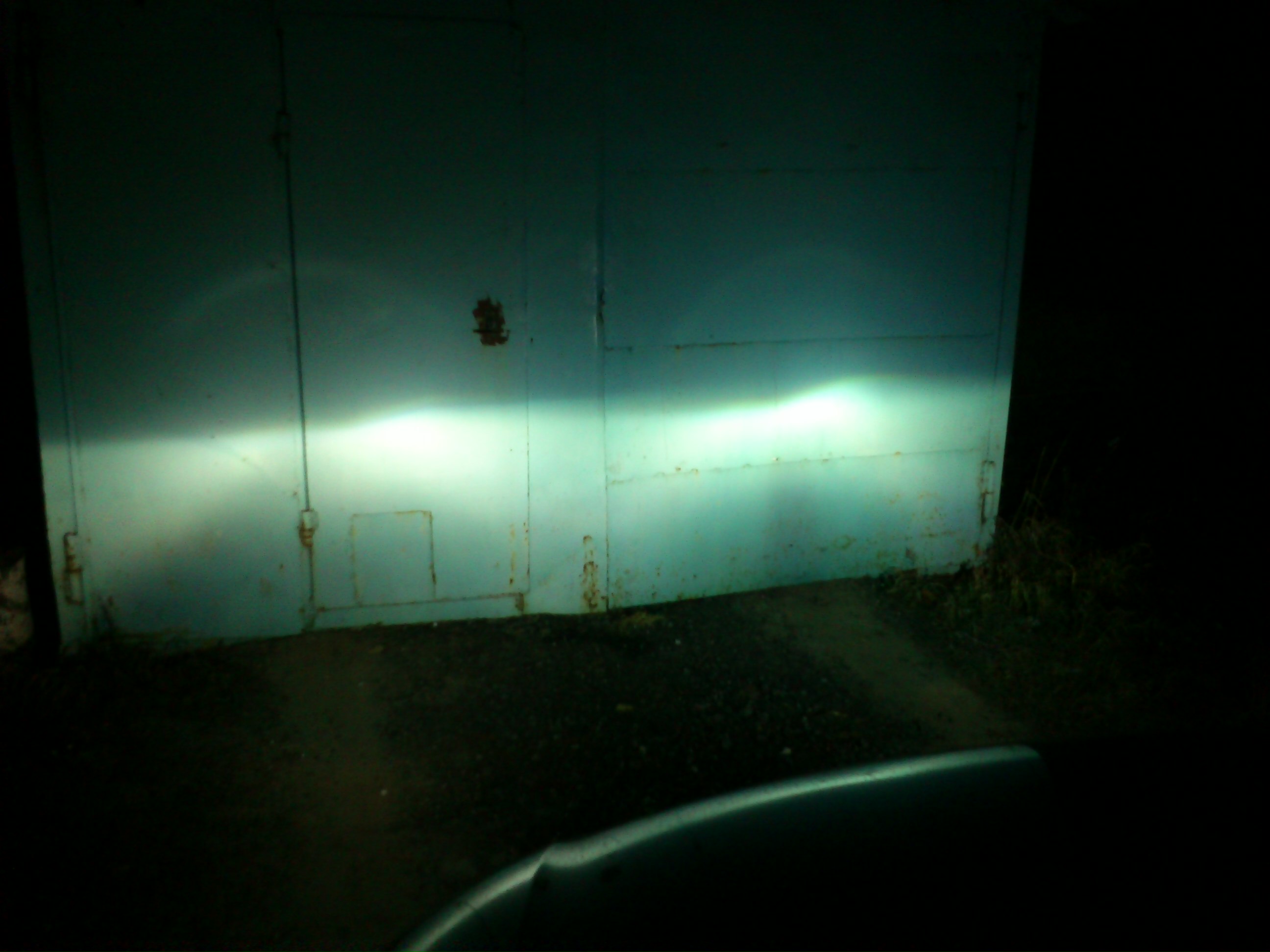

Сообщение hochub6 » 17 ноя 2014, 08:51
Оказывается там все вставляется нормально без переходников я ступил, пластина которая стоит на лампу H7 подходит, просто она у меня упала и потерялась когда снимал лампочку и я не сообразил как вставлять лампочку. Купил эту пластину и все поставил. Светит все прекрасно. Спасибо всем. Усики маленькие на ней с торца со стороны лампочки только подогнул.
