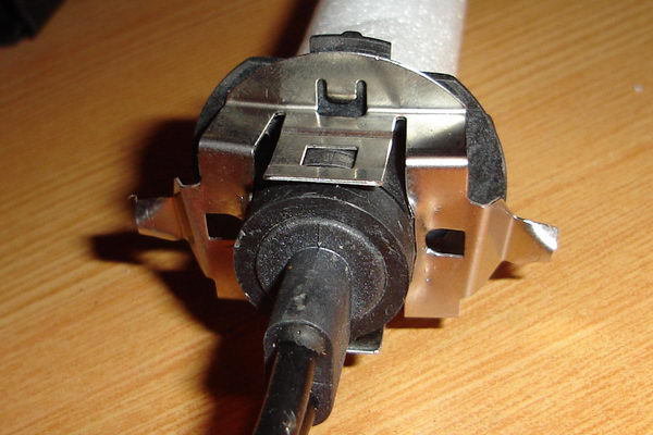

А такие адаптеры кто ставит на штатный линзованный галоген?
Они под H7 и подходят и на ближний и на дальний?

Да они и родные подходят, которые a фаре hella стоят с галогеновыми лампочками , только один штекер с трудом но заходит в отверстие.
фото с форума только у меня штекер ксеноновой лампочки овальный и залез в этот адаптер без проблем.
По вашему фото сложно определить, мне не нравятся ушки по моему немного другие.

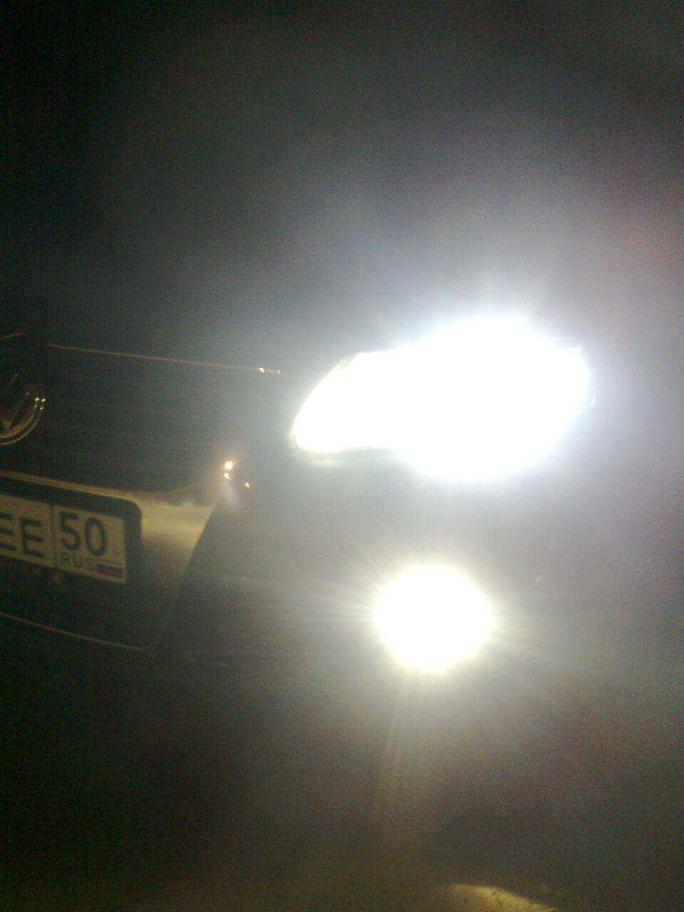

Я не ставил обманки у меня все прекрасно светит, скорее всего из-за того что 55 В. А многие ставят ксенон 35 Вт.
У меня ближний 5000К свет белый, вчера был небольшой туман видно похуже ну может потому что туман, я думаю оптимальный цвет будет 4300 кельвинов он пожелтее поэтому в туман лучше видно, да и считается что этот цвет самый яркий. И он все равно белее чем галоген.
Ну не скажу что совсем ничего не видно , пойдет. Это же не 6000 и не 7000.
В следующий раз попробую 4300.

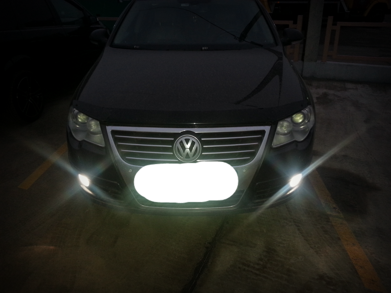

фары ближний -ксенон 5000 К,птф -60W галогеновые лампы...заявленное свечение 4500К

ксенон ставь с обманками любой,можно 35..можно 55...производитель тоже любой...55 вроде без обманок работает,но цена у него как с обманками за 35в...я долго думал ставить ксенон в птф или нет,но решил поставить обычные лампочки...т.е лампы как заявлено 4500к...НАРВА...облапатил весь инет,попался мне чувак который в птф какие лампы только не вставлял....и остановил выбор на этих....по свечению они очень подходят под родной ксенон..т.е 4300к,у меня в ближнем стоит 5000к,различия есть в свечении...чуть чуть прям..но результат нормальный,да и цена 600руб за лампы... :)

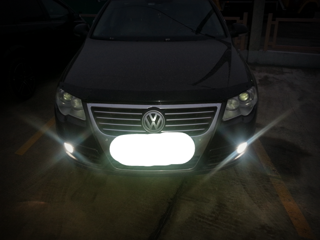

Сообщение фольцмэн » 07 дек 2014, 16:41
И что так же светят как ксен в линзе? Или только подогнать под оттенок верхних :)
эти :) ксенон наверное освещать лучше будет,но и сварка Б6 тоже не хилая получается))сфоткать надо только птф как светят.. :)

Сообщение motoserzh » 08 дек 2014, 13:47
фольцмэн писал(а):
В туманках стоят такие лампы светят хорошо. Фоткал кЕтайцу что габариты не светят.
