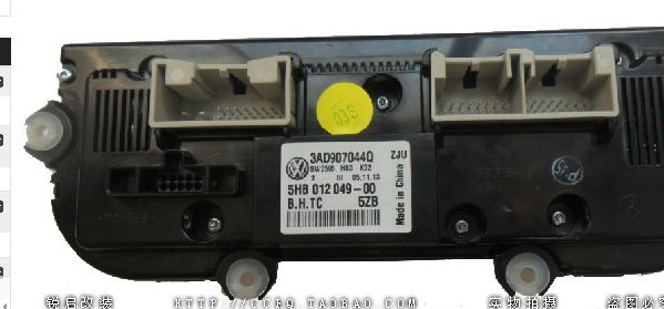

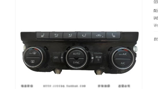

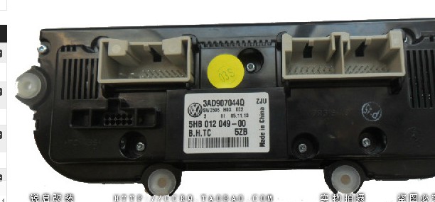

сегодня заказал в Поднебесной вот такой вот модуль с тремя крутилками и жду ответ от другого продавана на алюминиевую панельку.

Сообщение pashustic » 11 янв 2014, 19:13
Vadim835
А че крутелки не хромированные :( Похожу это для гольфа.. И фейк на картинке :?

Сообщение Vadim835 » 11 янв 2014, 20:12
Пролопатив всех китайских продаванов, выяснил вроде что мне нужен 3AD907044C, вроде этот код с авторециркуляцией и обогревом сидений и с хромированными ручками.
Верно на этот раз выбрал?
