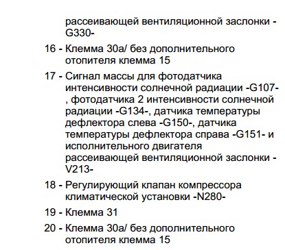

VOFFKA35 писал(а):Это значит и есть опция LIN?)))
Кривой перевод! )))
В оригинале на немецком вроде так же...
16 - LIN (optional)
17 - Fotosensor für Sonneneinstrahlung -G107- Signalmasse
18 - Klimakompressor
19 - Klemme 31
20 - Klemme 30

Сообщение pashustic » 12 янв 2014, 15:46
У Меня так.
Возможно OPTIANAL значит опционно :?
.JPG

Сообщение VOFFKA35 » 12 янв 2014, 15:54
pashustic писал(а):У Меня так.
У тебя это для старого климата, а я показывал для нового с 2012 г.в.

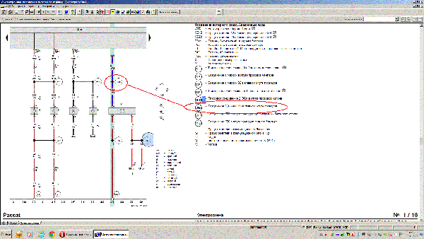

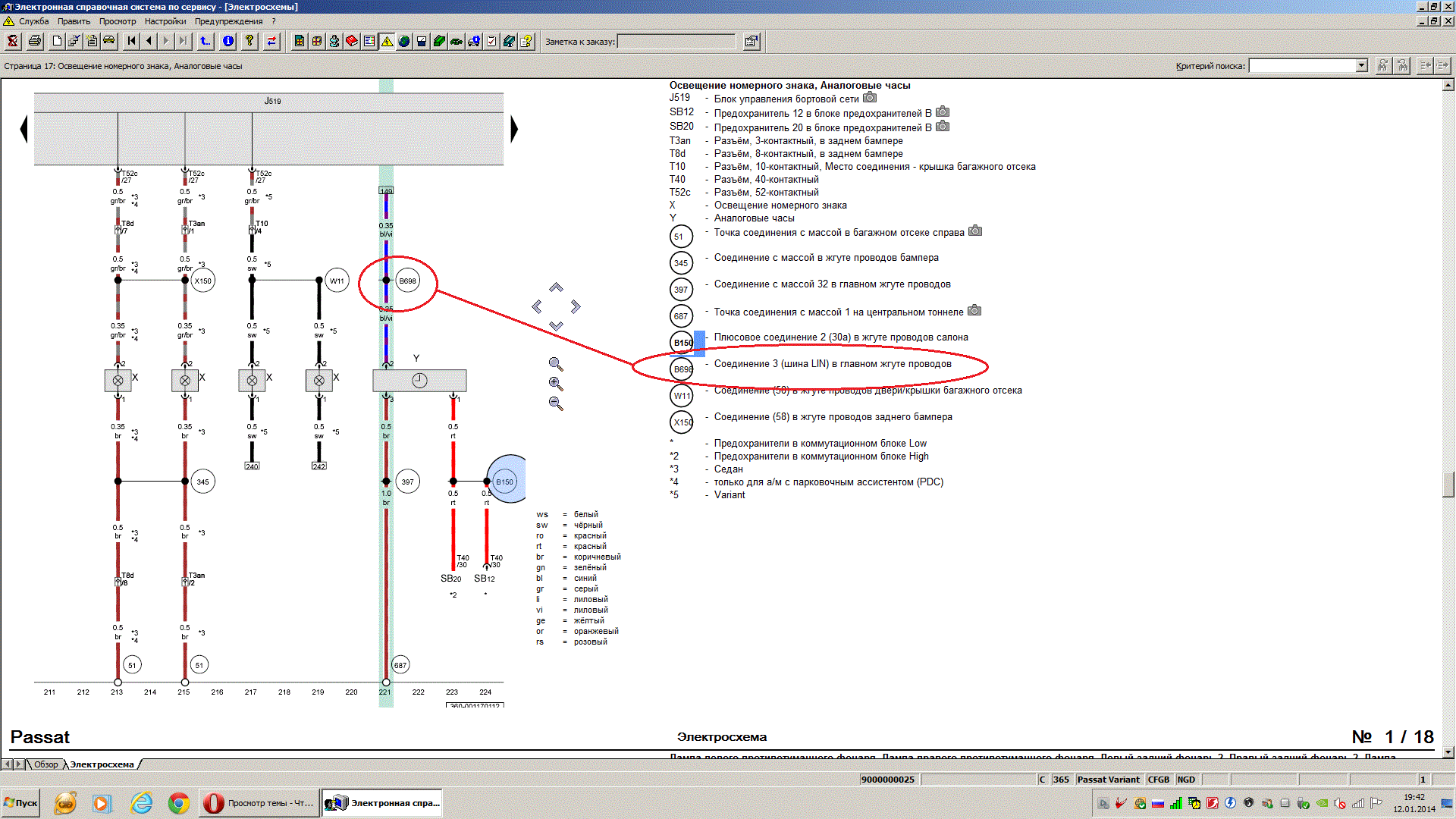

Сейчас курил Эльзу по поводу подключения часиков от В7 и вот на что наткнулся
Тот провод с часиков что идет на 2-й пин гейта, как раз и есть шина LIN
Вопрос???? Если кинуть его на новый блок климата на 16-й пин, что будет? :? :? :?

И еще вопрос... На старом гейте шина LIN сидит на 12-ом пине, если 2-ой пин часиков соединить с ним, может тогда они заработают и со старым гейтом?

VOFFKA35 писал(а):Тот провод с часиков что идет на 2-й пин гейта, как раз и есть шина LINВопрос???? Если кинуть его на новый блок климата на 16-й пин, что будет?
А что такое шина лин? Попробовать чтоли? ничо не спалю?
Re: Что нужно для замены старого образца климата на новый?
Сообщение VOFFKA35 » 12 янв 2014, 19:25
pspapp писал(а):А что такое шина лин? Попробовать чтоли? ничо не спалю?
Не торопись)))
Вот тут про нее написано http://vwts.ru/electro/lin_most_bluetooth_rus.pdf
Походу в новом климате ее впихнули на перспективу, а пока она ничем не управляет.

VOFFKA35
Шина лин есть по всей машине. На часики используется шина , которая есть только в гейте от б7
Сообщение VOFFKA35 » 12 янв 2014, 22:15
pashustic писал(а):VOFFKA35
Теперь понятно, что это местная шина и их может быть несколько в машине и каждая связывает только часть оборудования и блоков, а все вместе оно общается все равно через CAN-шину.
И все таки, разве это правильно что мы подаем на новый климат в 16-й пин +12В, раз там находится LIN-шина???

Сообщение pashustic » 12 янв 2014, 22:19
VOFFKA35
Шаришь))) ;) прямо в яблочка. Лин шина это число последовательных команд и связей, дабы не создавать внутри самой кан шины другу кан.
Неправильно. Если у тебя климат был старый, то думаю там будет одно питание. Надо сравнить штатный б7 и все сразу станет ясно
