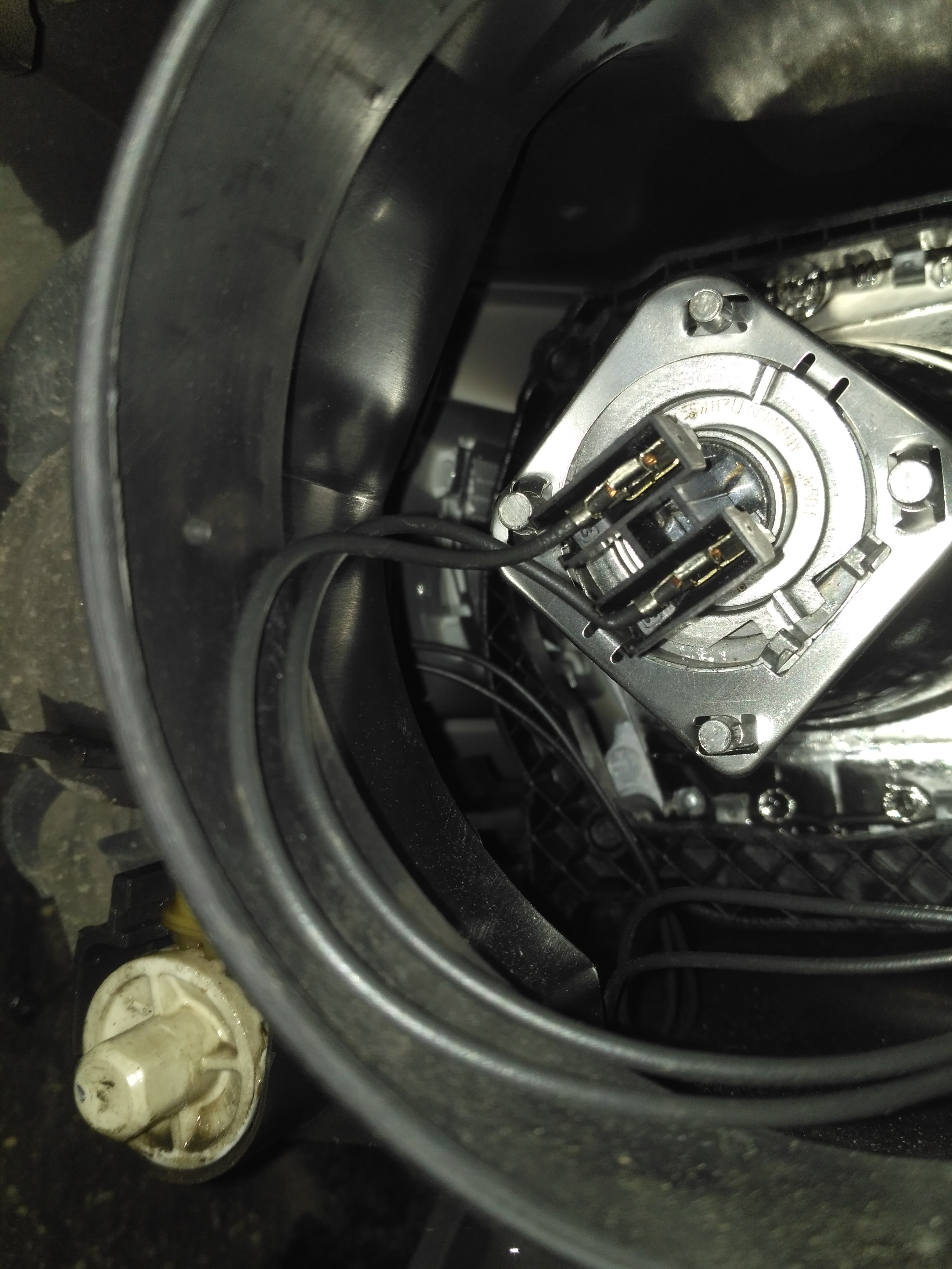

Дмитрий 1979 писал(а):Алелуя!!! Нашёл-таки))) Вот он, чудо-переходник :crazy: Хоть и не понял пока, как он работает)))
Подскажите номер переходника.
B6 tdi 2.0 140 bkp 6мкпп 2005г.
hochub6
Сообщения: 83
Зарегистрирован: 19 май 2013, 18:07
Откуда: Пенза
Re: Ксенон вместо галогеновых штатных фар.
Сообщение hochub6 » 17 ноя 2014, 09:02
Я ступил :oops: эта пластина уже стоит в фаре Hella :D , просто я ее потерял :x , разобрался поставил :) .

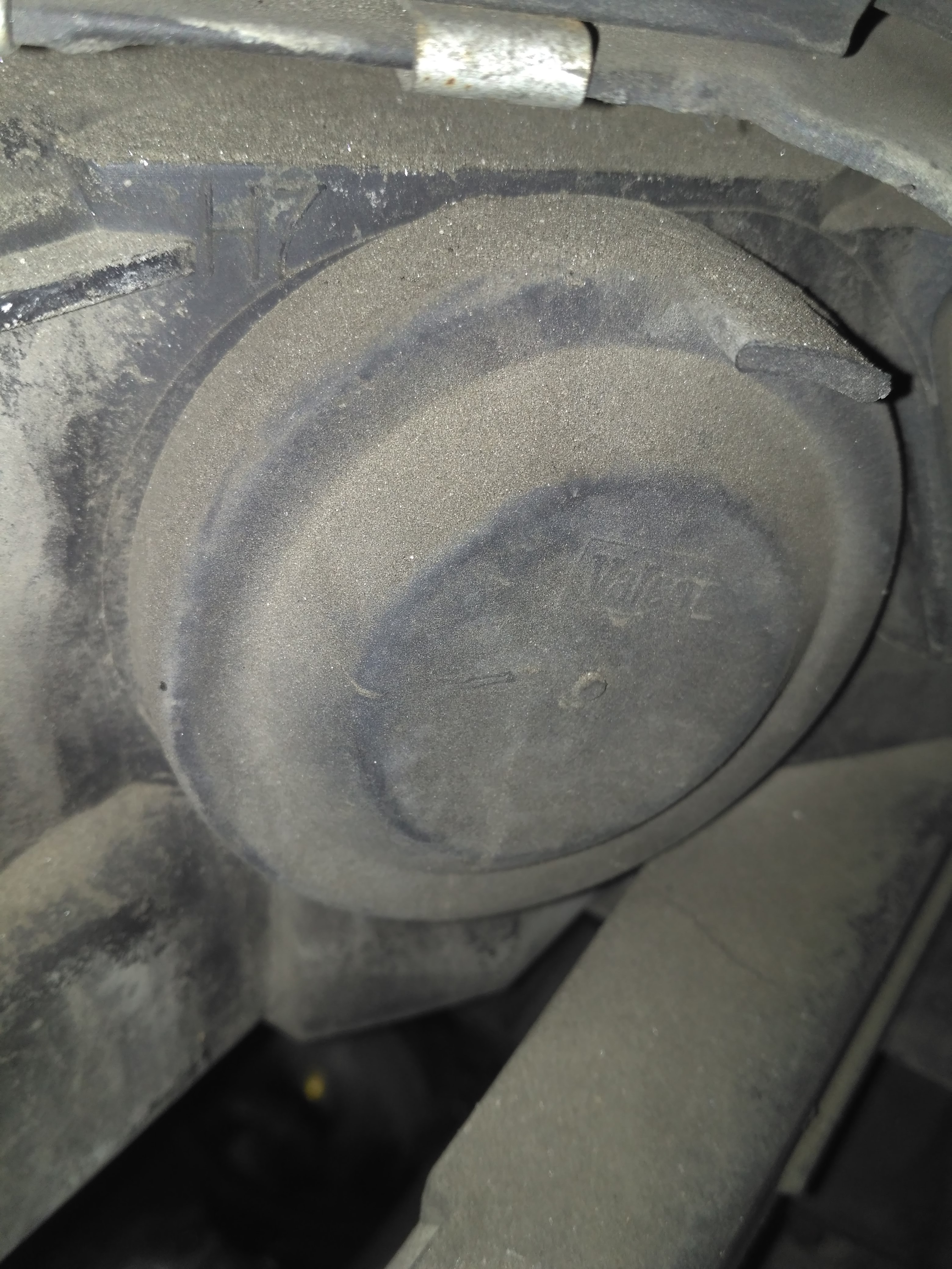

Доброго дня подскажите нужен ли этот переходник для установки ксенона фары valeo судя по резиновой заглушки

Всем привет! Ну как на "Валео" никто не ставил? Какие "подводные камни" и отличия от "Хеллы"? Нужен ли переходник или "доработка напильником"? Вроде знакомые ставили на разные "ваги" и никаких дополнительных действий не требовалось, но вроде у всех фары были с "поворотной установкой" ламп.
andruxa77
Сообщения: 342
Откуда: Таллин
Сообщение cumber-c » 10 дек 2017, 14:09
andruxa77 писал(а):Всем привет! Ну как на "Валео" никто не ставил? Какие "подводные камни" и отличия от "Хеллы"? Нужен ли переходник или "доработка напильником"? Вроде знакомые ставили на разные "ваги" и никаких дополнительных действий не требовалось, но вроде у всех фары были с "поворотной установкой" ламп.
Каждый третий ставил на Валео. Сложностей не возникло после прочтения соответствующих тем.
