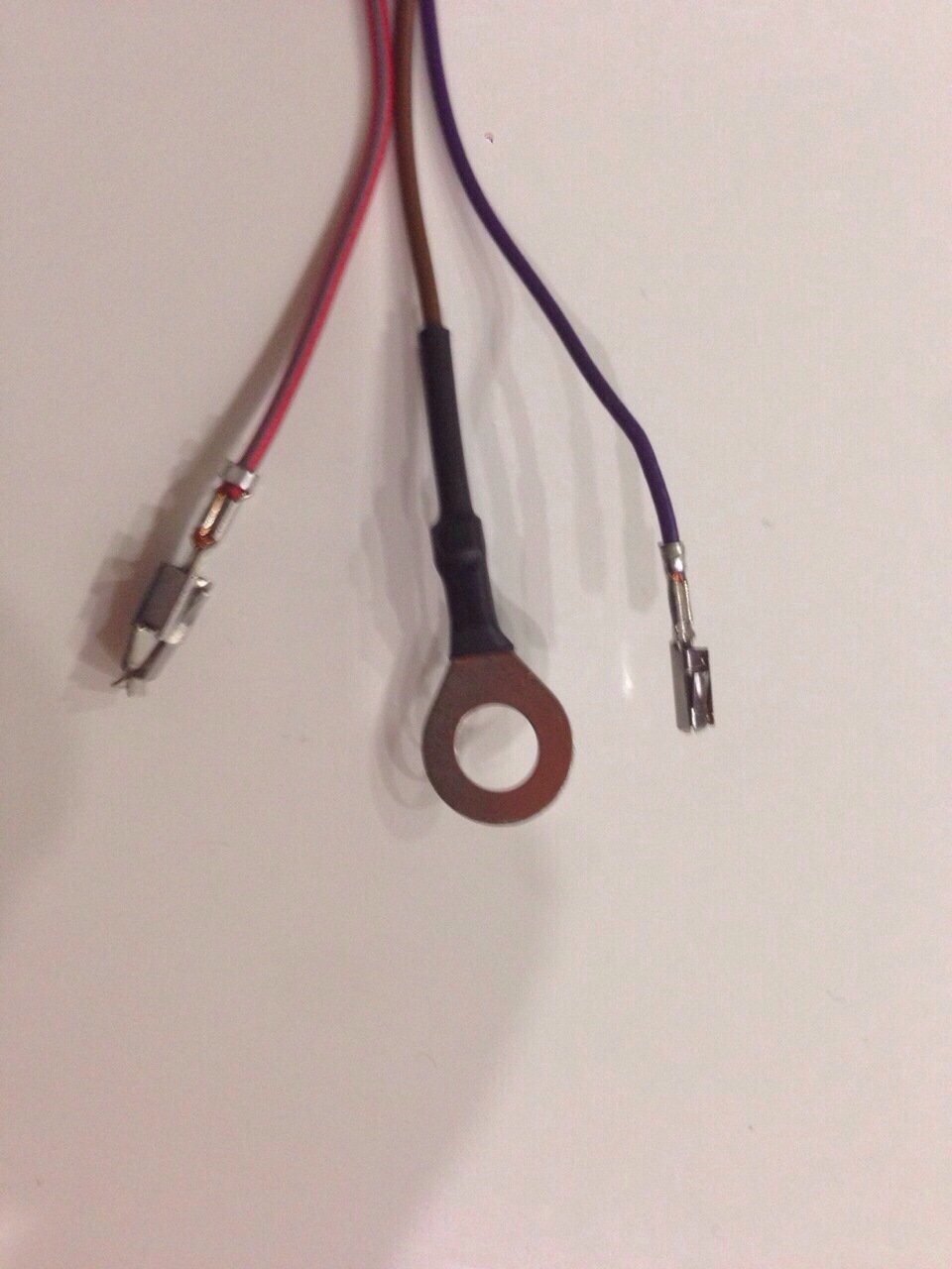

Проводка от часов.
На фото Левый пин предназначен для установки в блок с предохранителями.

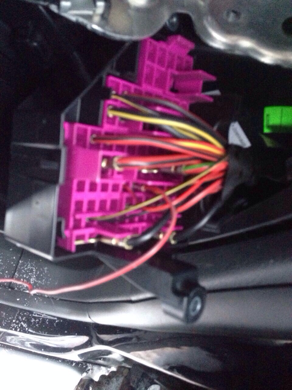

Разобрал я блок с предами по правому борту, а пин вставить не могу. Надо как-то снять розовую фигню. Как ее снять? Может был у кого то опыт и там секрет какой-то есть?

pspapp писал(а):Может был у кого то опыт и там секрет какой-то есть?
Разомкни все фиксаторы. Я же писал в вайбере. там четыре фиксы. Посмотри внимательно. разомкнул и тяни вверх чуток

Сообщение pspapp » 08 дек 2013, 16:17
Размыкал я. Тяну вверх, розовая хрень примерно на 2-3 мм сдвигается, но пин все равно не вставляется.
Re: Часы из B7
Сообщение pashustic » 08 дек 2013, 16:18
pspapp писал(а): 2-3 мм сдвигается
Достаточно что бы вставить его!
Ставь его ровно и потом проталкивай тонкой часовой отверткой до защелка

Сообщение pspapp » 12 дек 2013, 08:34
Элик писал(а):Вопрос на засыпку - а ты предохранители вынимал? Иначе не сдвинешь колодку в блоке предохранителя! Только обязательно сфотографируй расположение предов до разбора!
Вон оно чо михалыч :D
Нет не вынимал...
Розовую штуку двигать в направлении голубой (вверх) или желтой (вбок) стрелки?

Сообщение Элик » 12 дек 2013, 08:38
Убил вопросом :lol: . Сижу вспоминаю.
Объясню так. На внешней стороне самого блока есть вырез под колодку. Так вот - необходимо сдвигать в ту сторону, чтобы колодка вылезла из черного блока миллиметра 3-4
Кажется, по желтой стрелке. Чуть еще отгибаешь усики боковые (на фото видно)

Сообщение pashustic » 12 дек 2013, 08:57
Так там же видны все выступы. Три отвертки часовые вставил и тяни вверх рощовую штучку, как вышла из за зацепления и пихай пин
И правильно заметмли, после того как вставил, обожми все преды до конца плюс с другой стороны общую шину
У меня было так- отошла общая шина( не дожал) , все сделал. Завожу машину - отказал блок абс, блок ручника, приборка ругается, пока нашел - на авно сошелся. Думал шлейф повредил( тянул перед этом сталюгой из моторного отсека в салон шлейф вебасто
