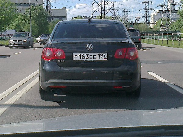

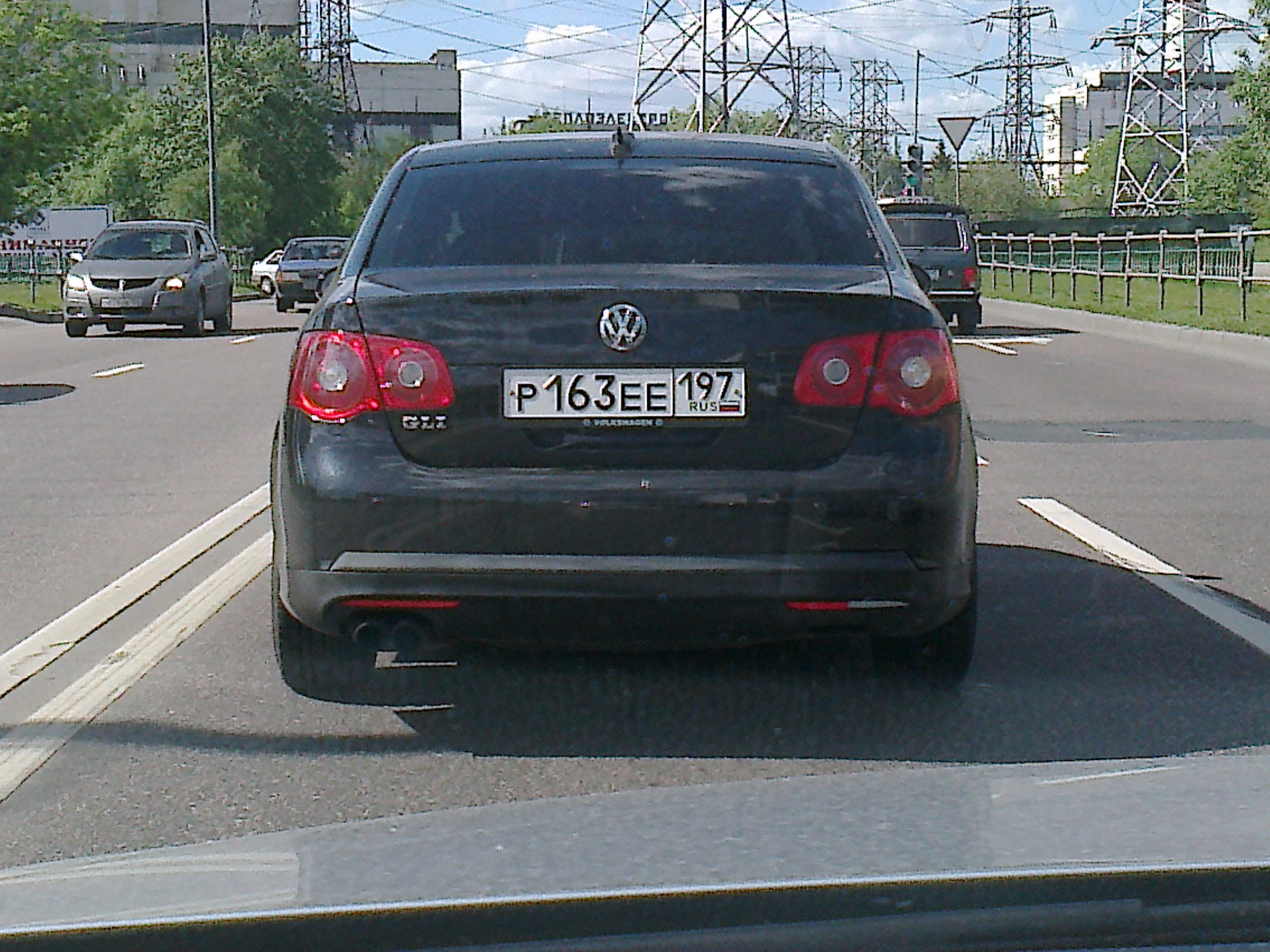

Смотрится как будто так и было, ещё бы центра самую малость затемнить!)) сам разбирал фонари? чем красил?

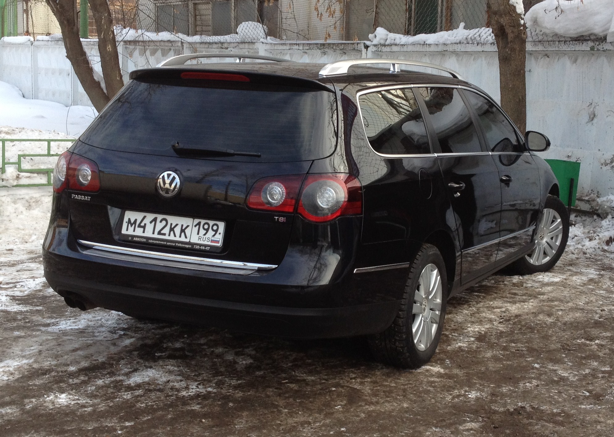

Сообщение tsi » 30 янв 2013, 20:25
мне вот такое исполнение фонарей понравилось, правда джетта, и правда там не диоды а простые лампы и вообще это америкоска))...интересно, с нашими если такое замутить, а именно подложку перекрасить в красный например или черный, то как будет смотреться))

Сообщение larianfsr » 30 янв 2013, 21:41
Мне последний вариант не очень, внутренние кольца тода совсем тускло будут смотреться. Хотя опять же на вкус и цвет. Да и чтобы такие замутить, надо уже фару разбирать, а я второй раз ее разбирать че то не горю желанием

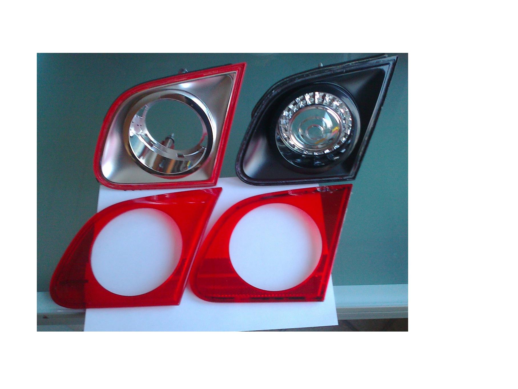

Сообщение demainst » 31 янв 2013, 17:48
tsi писал(а):
S.A.Parshin писал(а):tsi
Очень прикольно смотрится я думаю и на наших будет зачетно! Чьи фонари разбираем? Чур не мои! :D Спасибо за подсказки с лаками в магазине думаю помогут...
У меня есть птф задняя, вот я на ней и поэкспериментирую :D :D

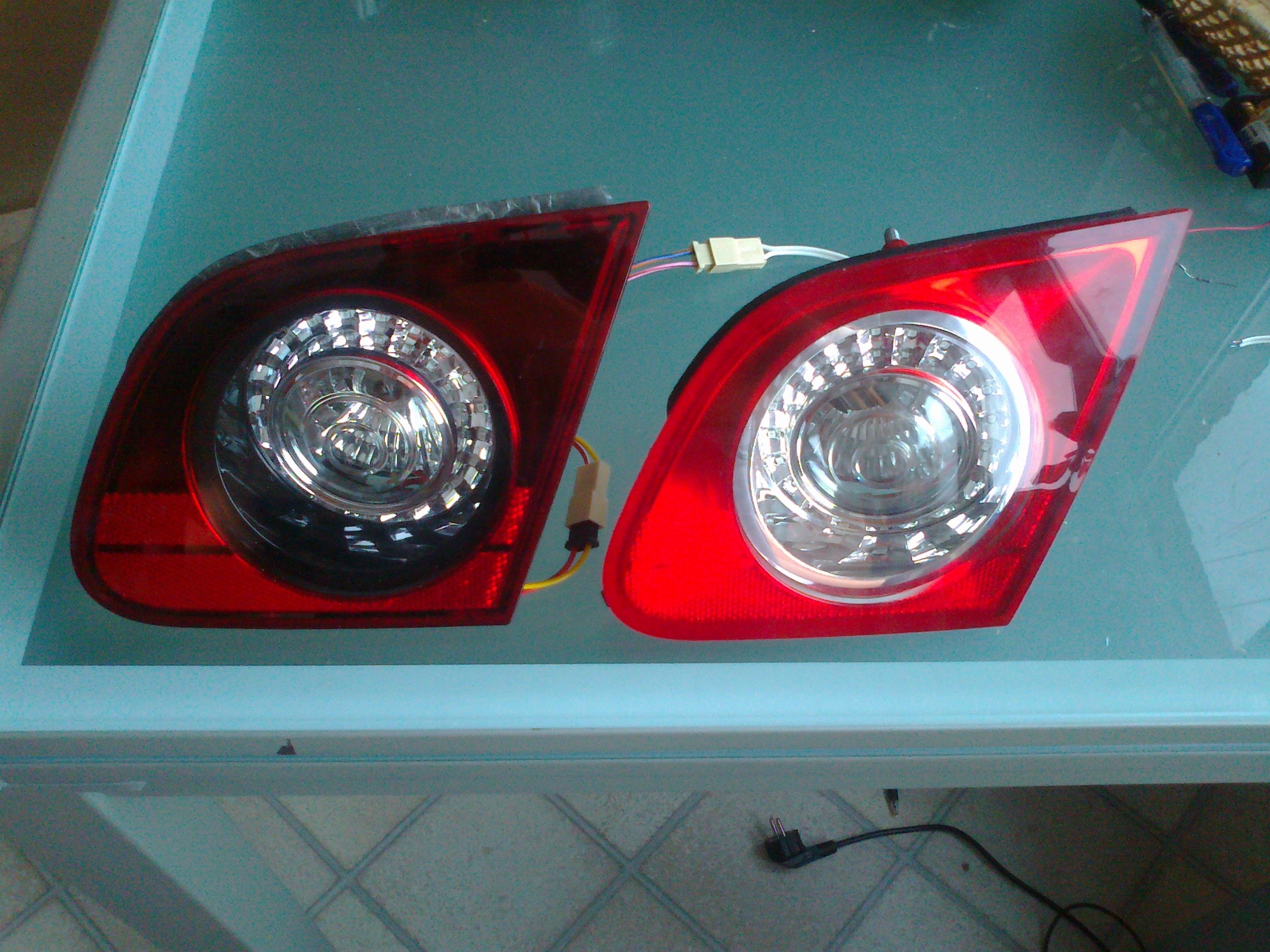

Между маленькими и большими фонарями большая разница. Поделюсь своим опытом.
Я переделал свои фонари под Хеллу.
С внутренними все просто: отклеиваем стекло, снимаем отражатель, вынимаем вставку, корпус красим в черный цвет и собираем.
Большой так разобрать не получится, я отпиливал стекла. Далее, в большом фонаре нет вставки, там единая хромированная деталь.
Кроме того краска на хром не ложится. Точнее сначала ложится, но через некоторое время отваливается кусками. Итак где надо хром удалили, где надо защитили, покрасили. Приклеили стекло (не вздумайте пользоваться термоклеем!). Клеенный шов через стекло выглядит не очень, Я сделал окантовку черной краской снаружи. Результат на фото. На двух других хорошо видно отличие фонаря фонарей Хелла и штатных.
Зимой на фонарях появилась изморозь внутри...
Резюме: Никому не советую заниматься такой хренью! :P

Сообщение demainst » 31 янв 2013, 21:37
S.A.Parshin писал(а):demainst
Ну красава!!! Сам главное сделал а нас еще и отговаривает! Валерий как всегда выше всех похвал!!!! Опупеть какие опупенные фонарики!!!!!!
Я предостерегаю. Нравятся такие фонари - купите Хеллу (повторю: продается только комплектом), продайте старые - дешевле выйдет. :lol:
