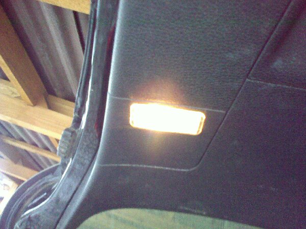

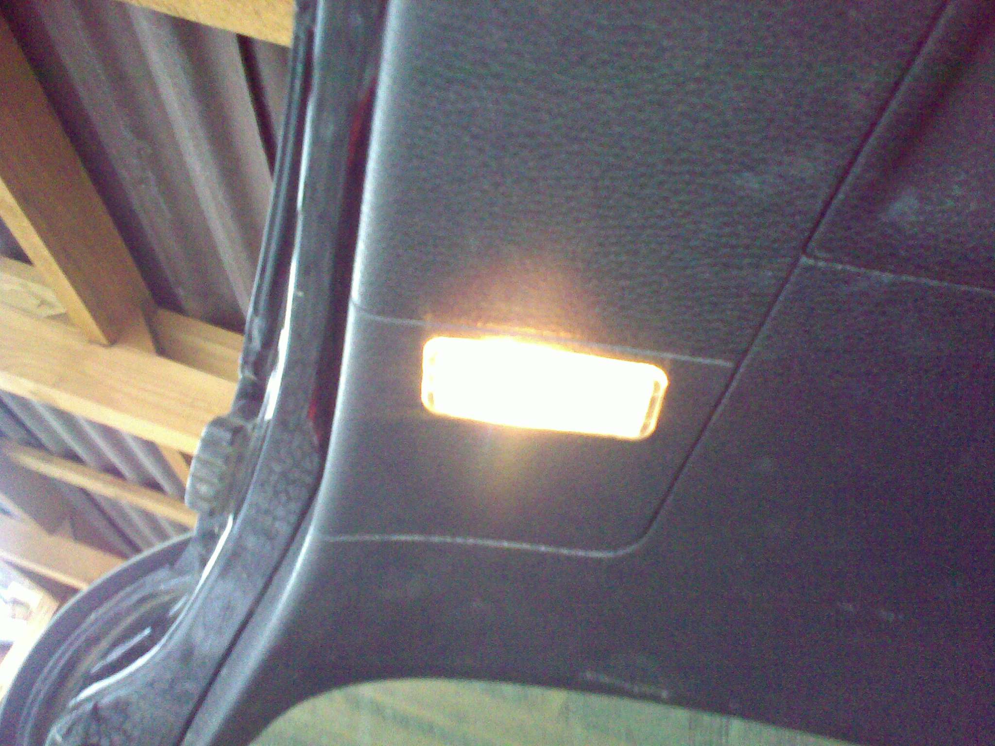

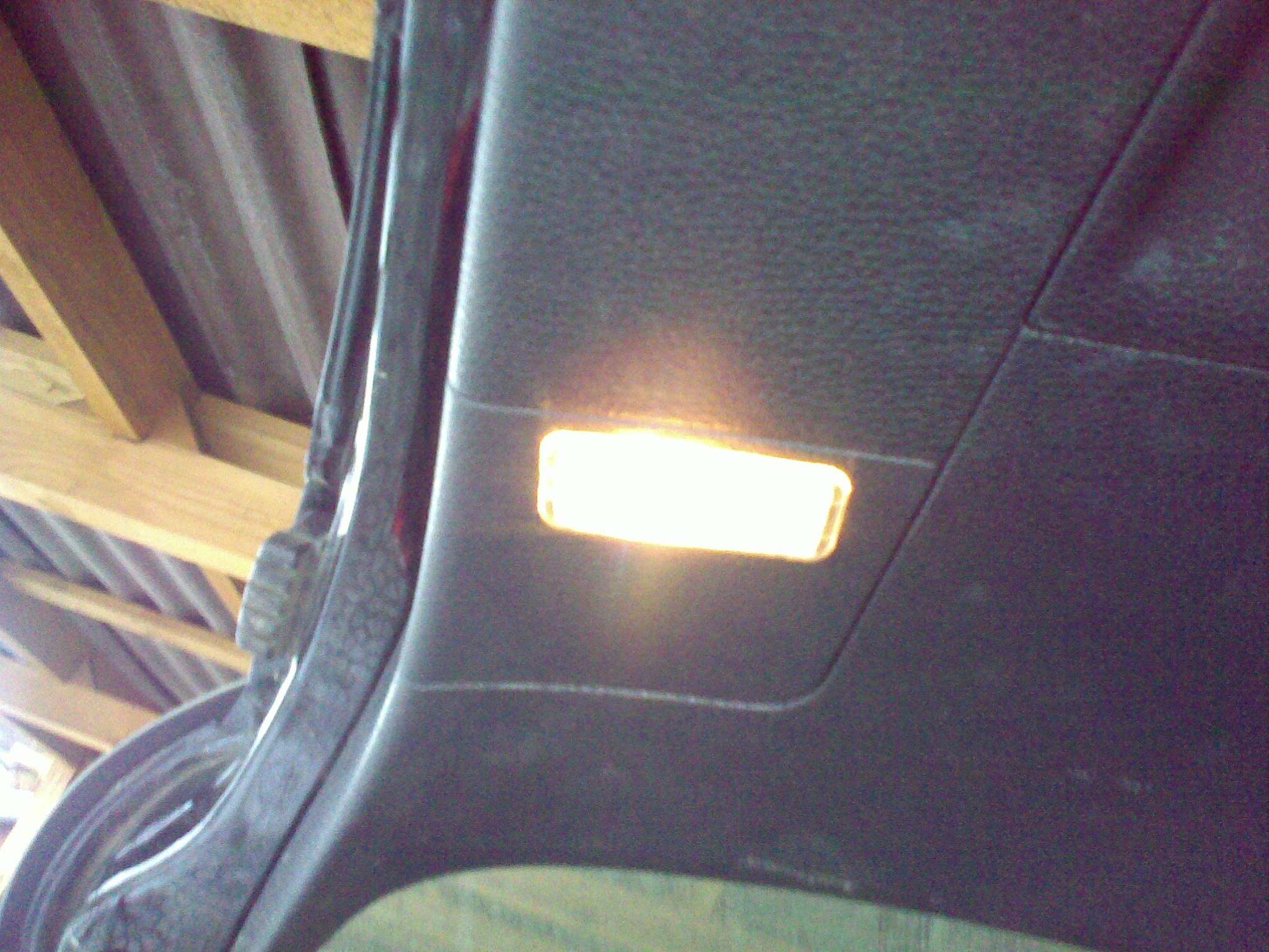

До кучи поставил плафон подсветки в дверь багажника (спасибо demainst за идею).
