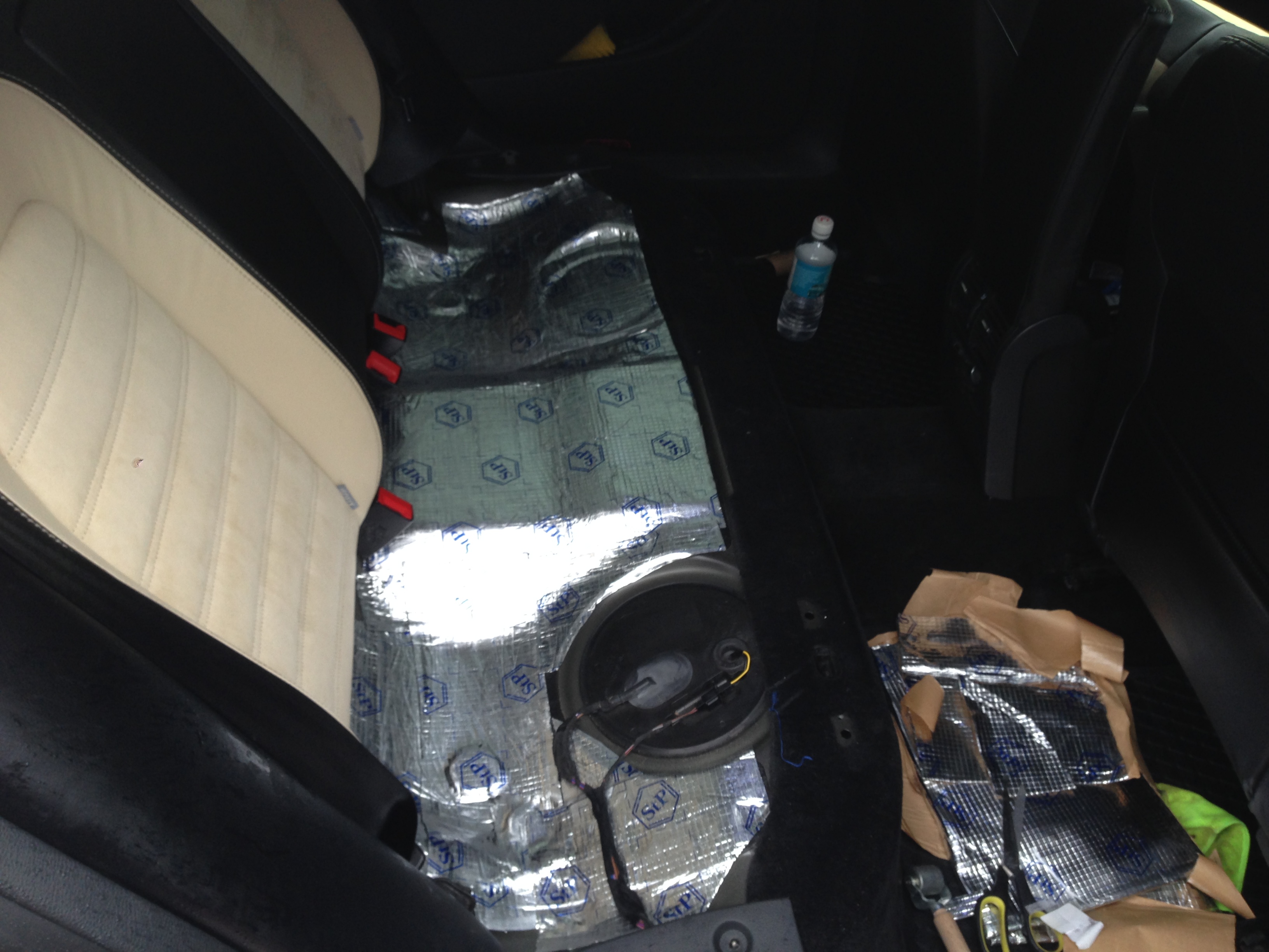

Под задней сидушкой шумку стоит положить?

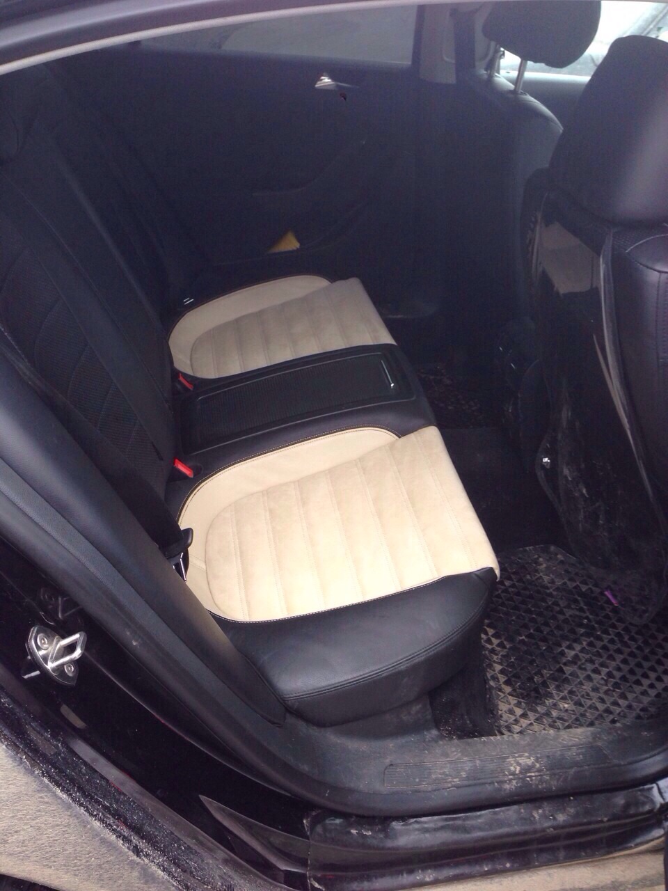

Сегодня примерил сидушечку заднюю. Замок от ремня не пришлось отрезать, просто спрятал один из двух за спинку.
Re: Биколор от СС в Б6

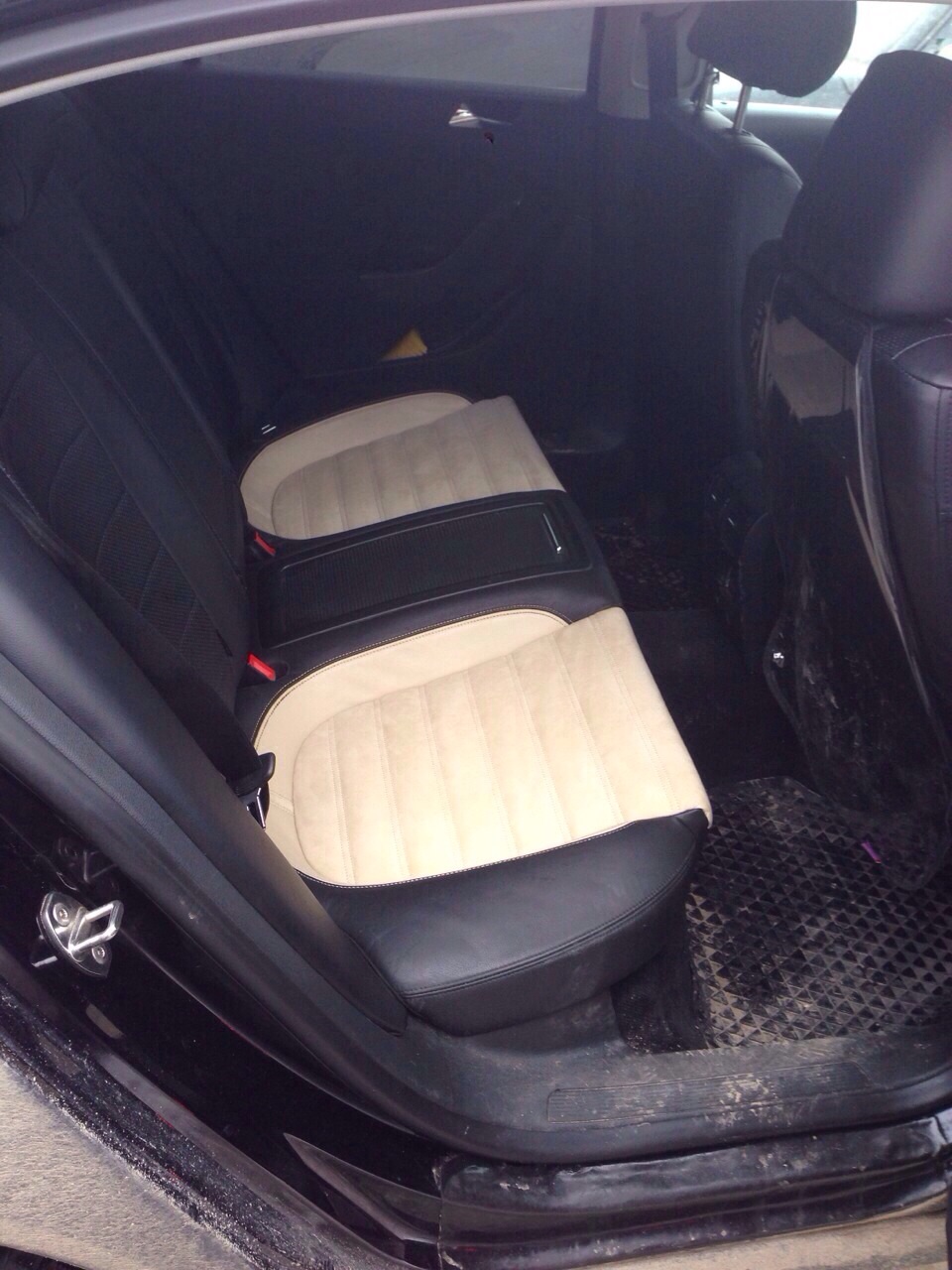

Сообщение pspapp » 13 мар 2014, 13:46
Продолжаю свой блог по установке салона от мухи.
Задний диван встал легко и просто.

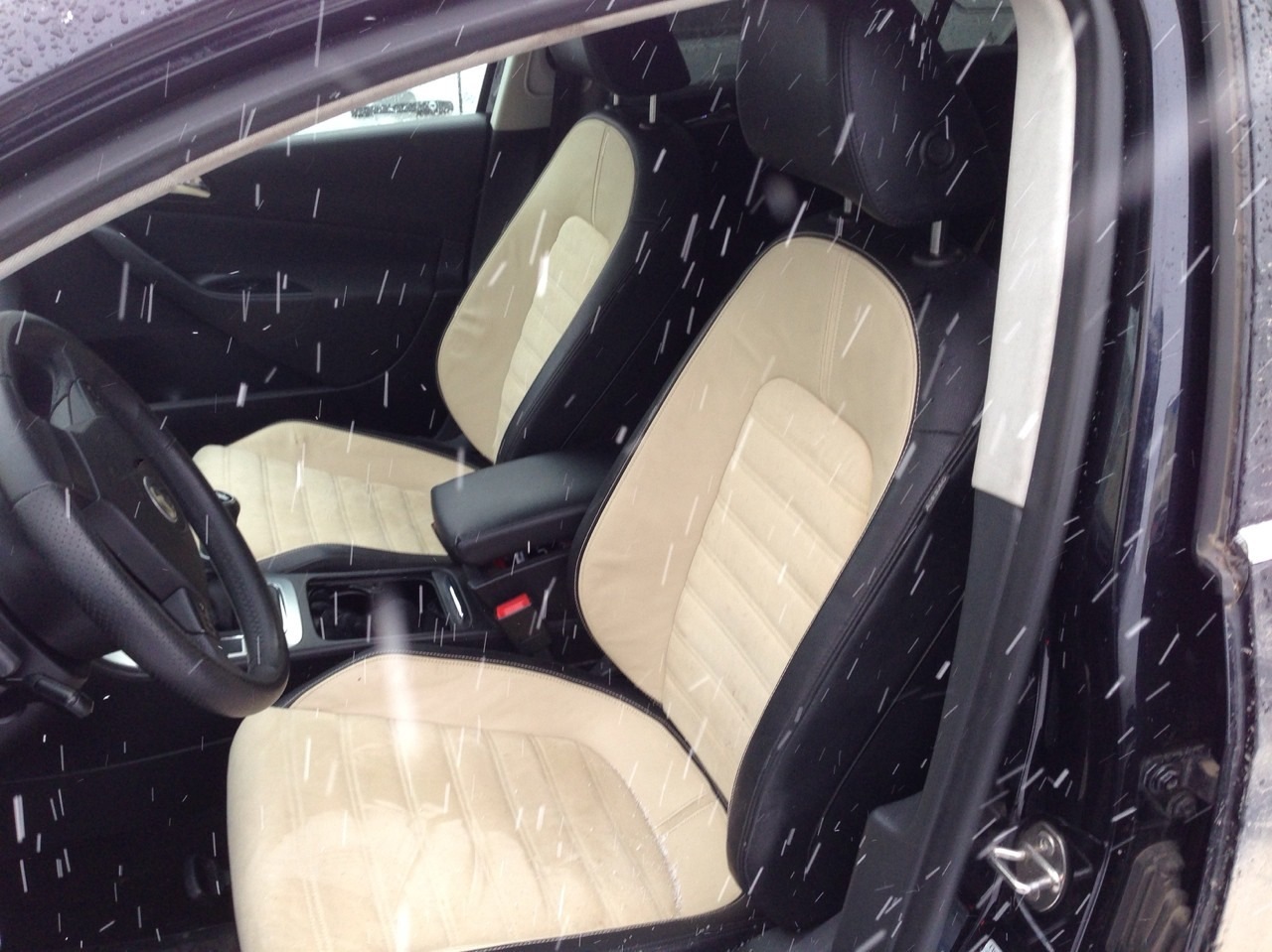

Сообщение pspapp » 15 мар 2014, 16:43
И так сегодня установил сиденья.

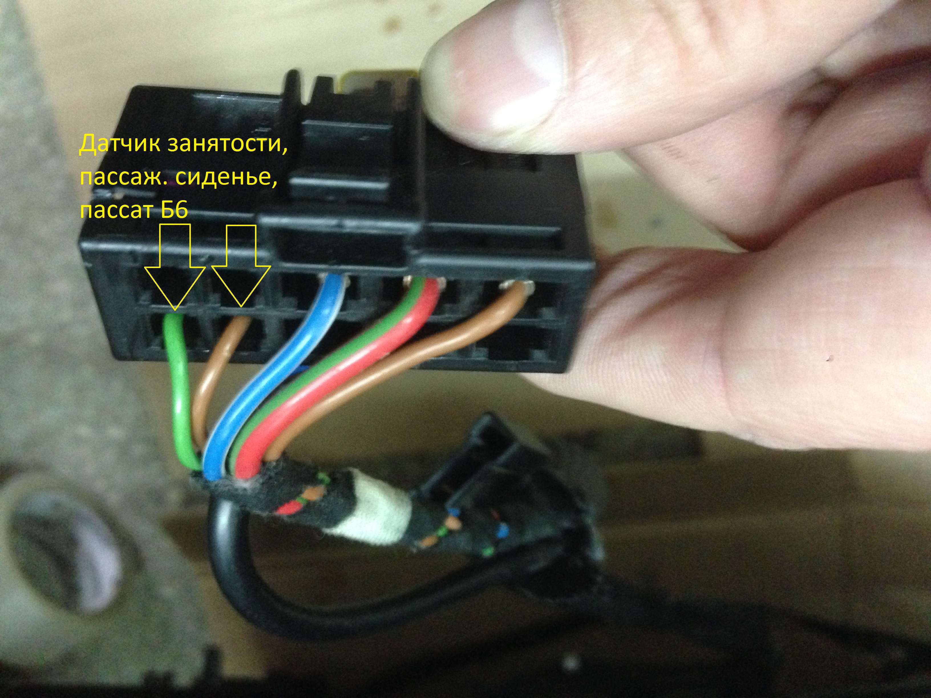

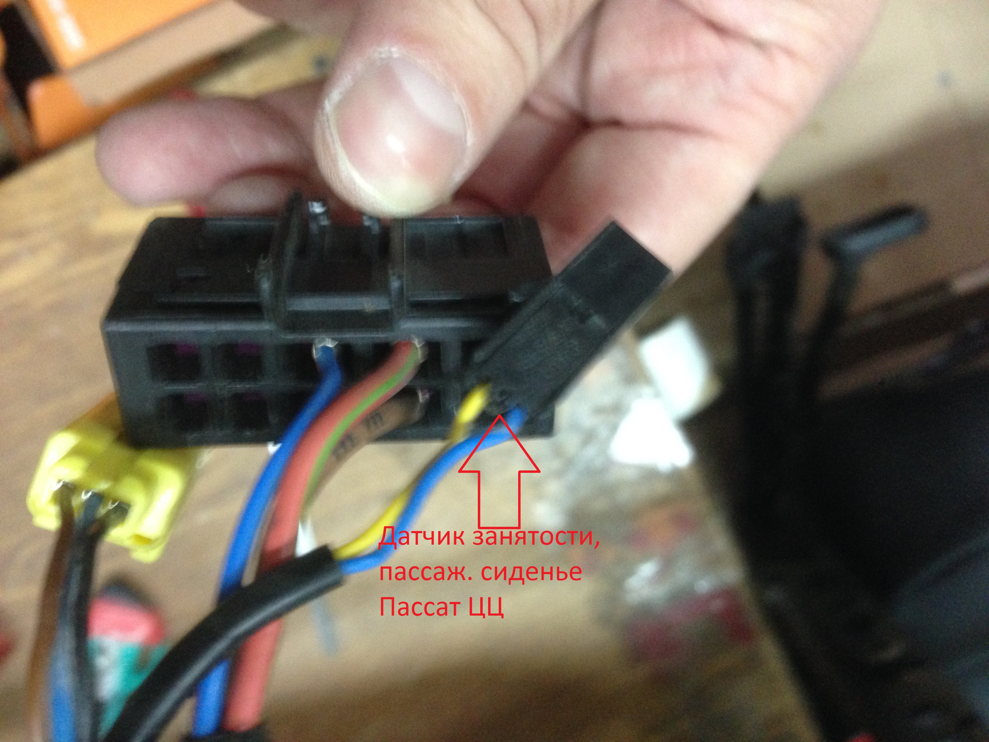

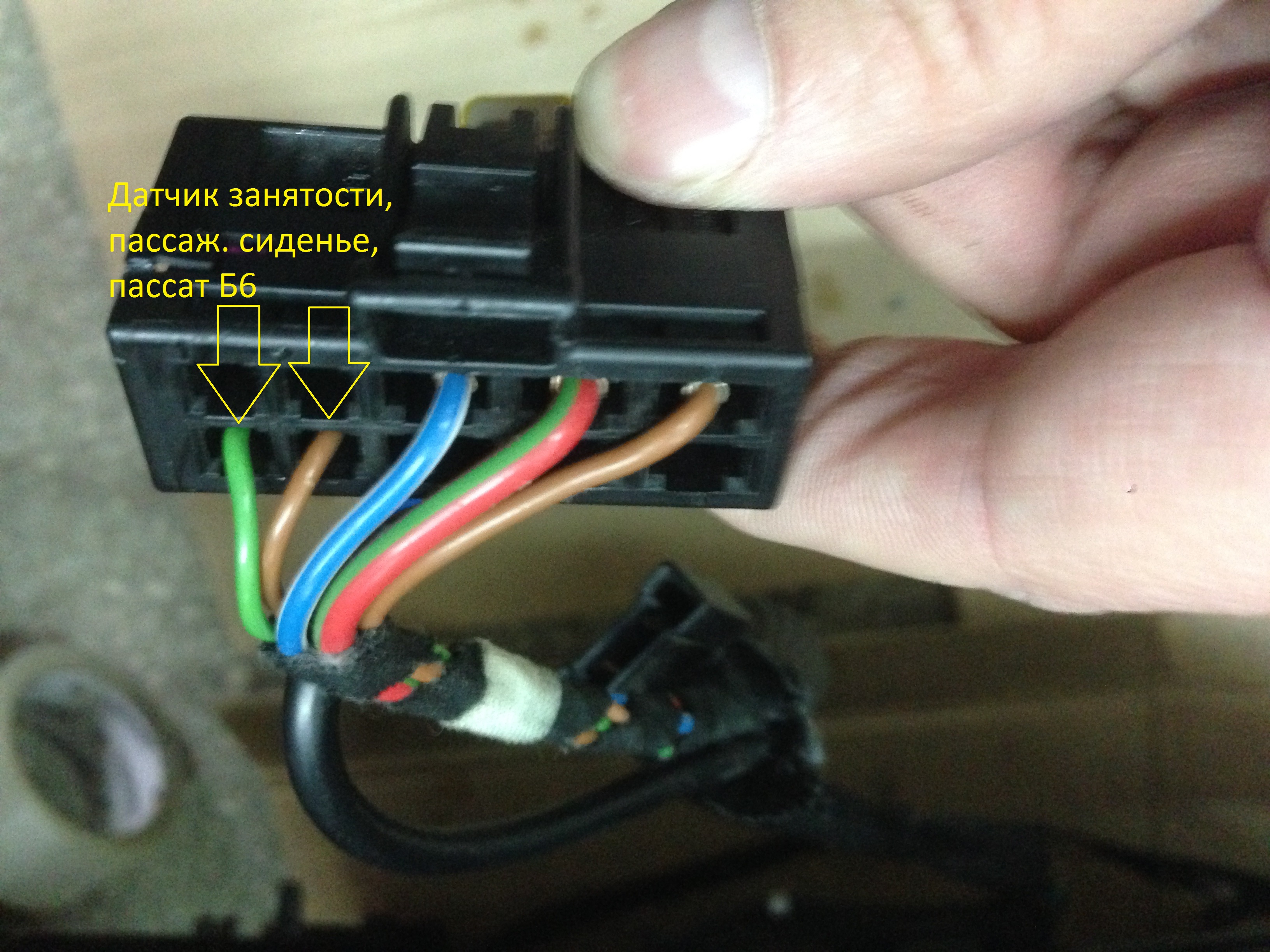

Сообщение pspapp » 15 мар 2014, 16:59
на пассажироском сиденье остался не подключенным датчик занятости.
пассат б6
пассат ЦЦ
Нигде не могу найти как переставлять провода?
Подскадите правильный вариант перестановки проводов:
1)желтый вместо зеленого, синий вместо корчинегого
или
2) желый всето корчинегого, синий вместо зеленого.
И ещё номера пинов зеленого и корчнегого проводов в колодке от Б6. В ЦЦ пины от датчика занятости тоньше и в большую колодку не встают.

Сообщение Элик » 16 мар 2014, 11:23
насколько я понимаю, два провода датчика занятости либо сомкнуты, либо разомкнуты. Поэтому не имеет разницы как их устанавливать. Сравни фишки с прошлым сиденьем.
Поищи на форуме про пины. Тут, либо на пассат клубе кто-то выкладывал коды всех чинов с фотографиями.

Сообщение pspapp » 16 мар 2014, 11:29
Элик
Я видел эту ссылку с пинами, на немецком сайте. Но нихера не могу понять, какой мне надо.

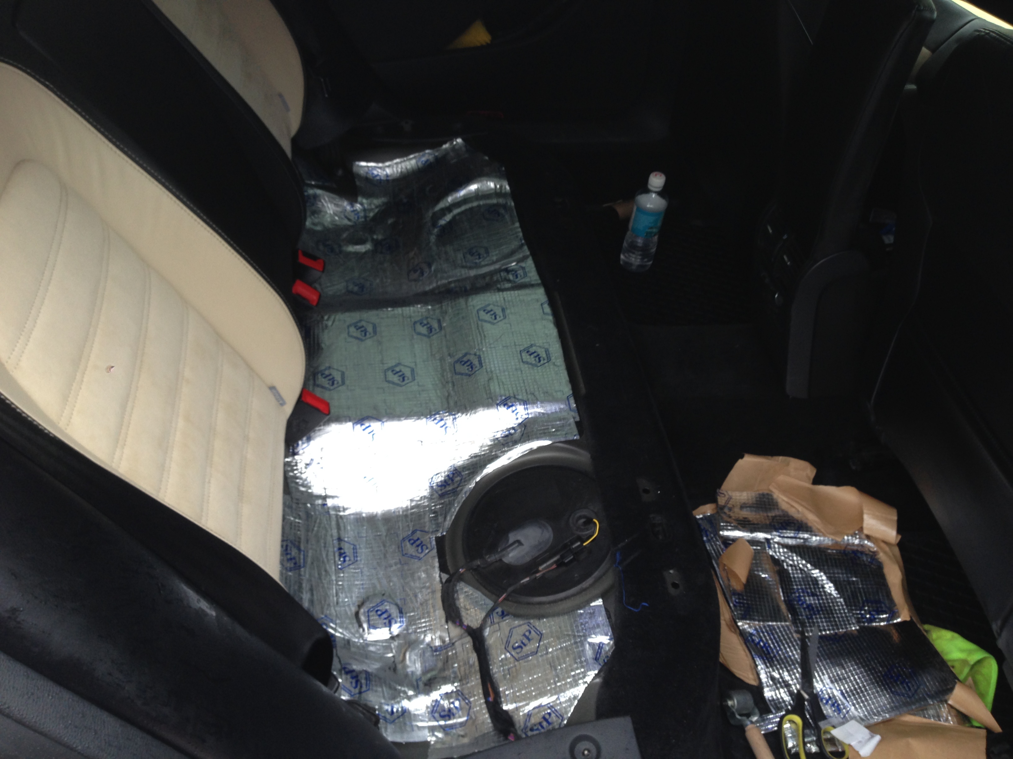

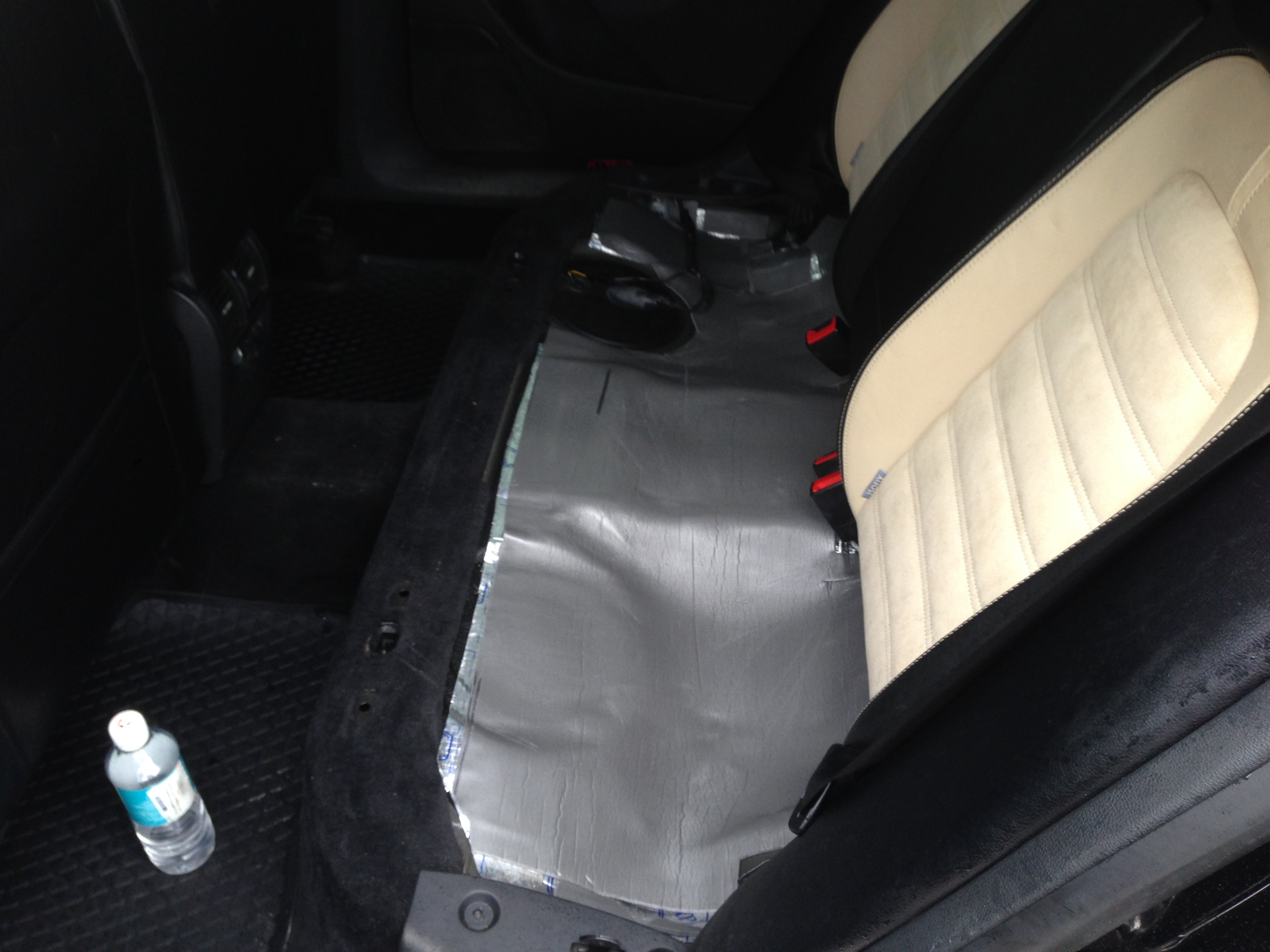

Сообщение pspapp » 16 мар 2014, 17:17
чо-то дома заскучал сегодня. пошёл под задним диваном шумку кинул
вибра
шумка

а что шумка даст под сиденьями??
Passat 2.0 TDI 6DSG HIGHLINE Оо w оО
DenChik
Сообщения: 356
Зарегистрирован: 27 июн 2011, 11:47
Откуда: Митино, Москва
Сообщение pspapp » 17 мар 2014, 16:09
DenChik писал(а):а что шумка даст под сиденьями??
Исключительно моральное удовлетворение :)

Сообщение hardbrest » 17 мар 2014, 16:41
Так что тут думать - берешь и подключаешь...не работает - меняешь полярность...но там скорее всего резистивный датчик (можно тестером предварительно проверить).
Тут нужно эксперементировать...точный ответ по талмутам ожидать не приходится

Сообщение pspapp » 17 мар 2014, 19:39
hardbrest писал(а):Так что тут думать - берешь и подключаешь...не работает - меняешь полярность...но там скорее всего резистивный датчик (можно тестером предварительно проверить).Тут нужно эксперементировать...точный ответ по талмутам ожидать не приходится
Так я бы подключил. но не знаю какие пины купить. я же не буду каждого пина по 2шт покупать, это дороже салона выйдет)))
Сообщение hardbrest » 18 мар 2014, 12:48
отрезать провода и соединить напрямую - так многие делали у кого были проблемы с разъёмами на подушки. Как вариант припаять любые разъёмные сединения на случай если снимать придётся

Сообщение pspapp » 18 мар 2014, 13:12
старые сиденья не буду курочить... и хочется по заводскому

Сообщение Эдвард » 27 мар 2014, 19:04
молоток ! красиво! задние сиденья не скрипят? у меня появились сверки из-за того что втулки крепления заднего дивана у Б7 больше по диаметру.
Сообщение pspapp » 31 мар 2014, 16:35
Эдвард писал(а):молоток ! красиво! задние сиденья не скрипят? у меня появились сверки из-за того что втулки крепления заднего дивана у Б7 больше по диаметру.
Да, втулки больше... но у меня пока не скрипит... единственное, это если заднюю спинку, короткую часть, подергать с силой, то чувствуется, что ходит немного спинка. Сгонял на дольняк (2ткм) ничего не скрипит пока :)

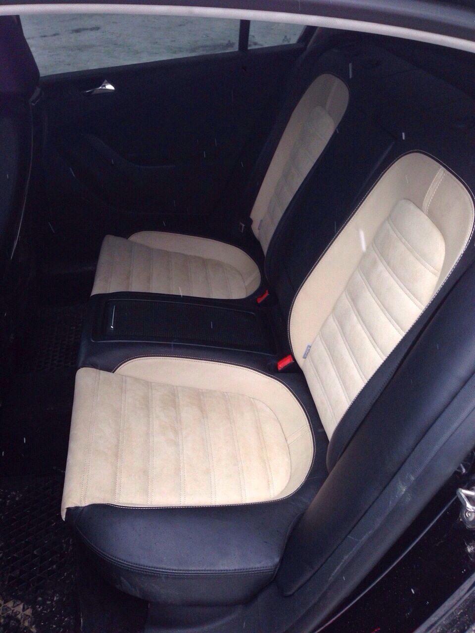

Сообщение pspapp » 31 мар 2014, 16:41
Поставил салон. Кому фотки позыркать, милости прошу http://www.drive2.ru/cars/volkswagen/pa ... l/3345379/
