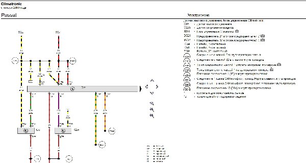

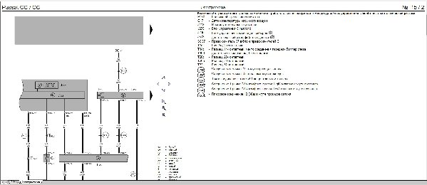

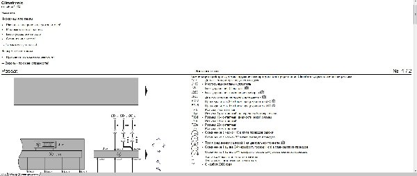

Сообщение aries » 18 фев 2020, 00:24
Знатоки помогите советом !
Имею желание поменять старый климат 3C0907044DC (пассат Б6 2008 м.г.), на 2 х крутилочный с пассата Б6 2010 модельного года 5K0907044CC.
Правильно ли я понял сравнив электро схемы, что мне не надо менять местами 16 и 20 пины ?
Хочется вначале разобраться - а потом лезть .
[url]
[/url]
Не могу понять как так по схеме из Эльзы - на 20 контакт (Т20С/20) климата приходит сразу 15 (В163) и 30 (В616) клеммы ?
Серебристый 1.6 BSE MT 2010 - продан. Золотистый 1.8 BZB AT 2008 - эксплуатируется .
aries
Сообщения: 137
Зарегистрирован: 19 июн 2013, 15:17
Откуда: Саратов СССР РСФСР
Re: Замена блока климата на блок от CC и B6 c 2009г.в
Сообщение Alemania » 18 фев 2020, 08:40
Желтотчерного на 20 ножке не должно быть
Сообщения: 4393

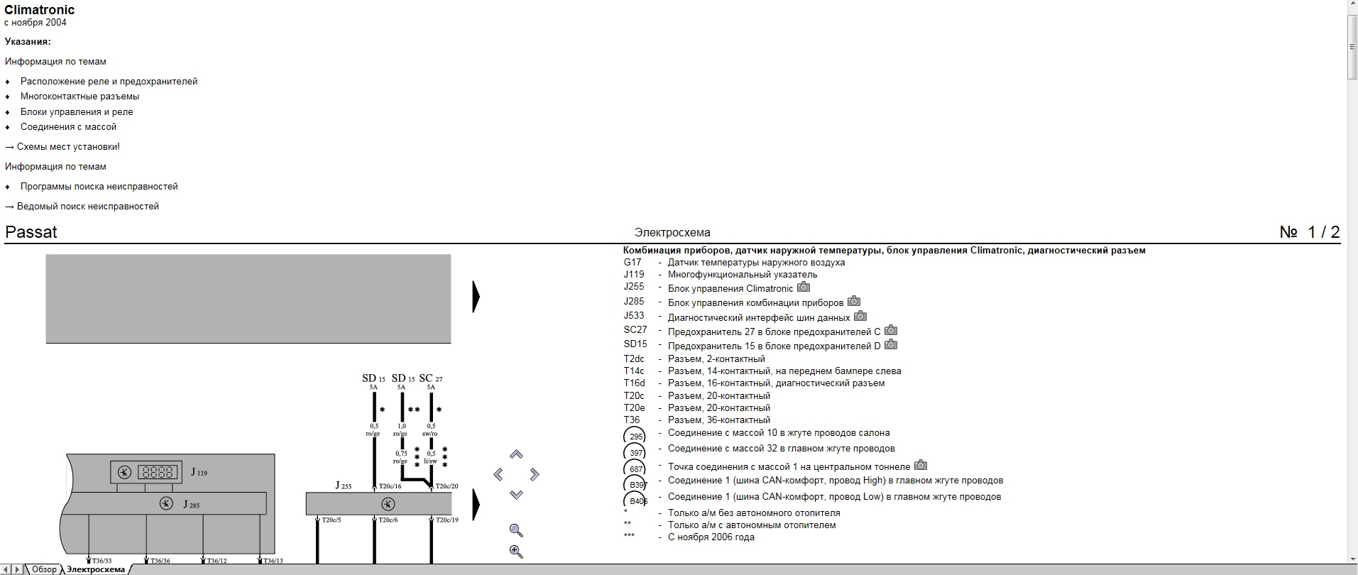

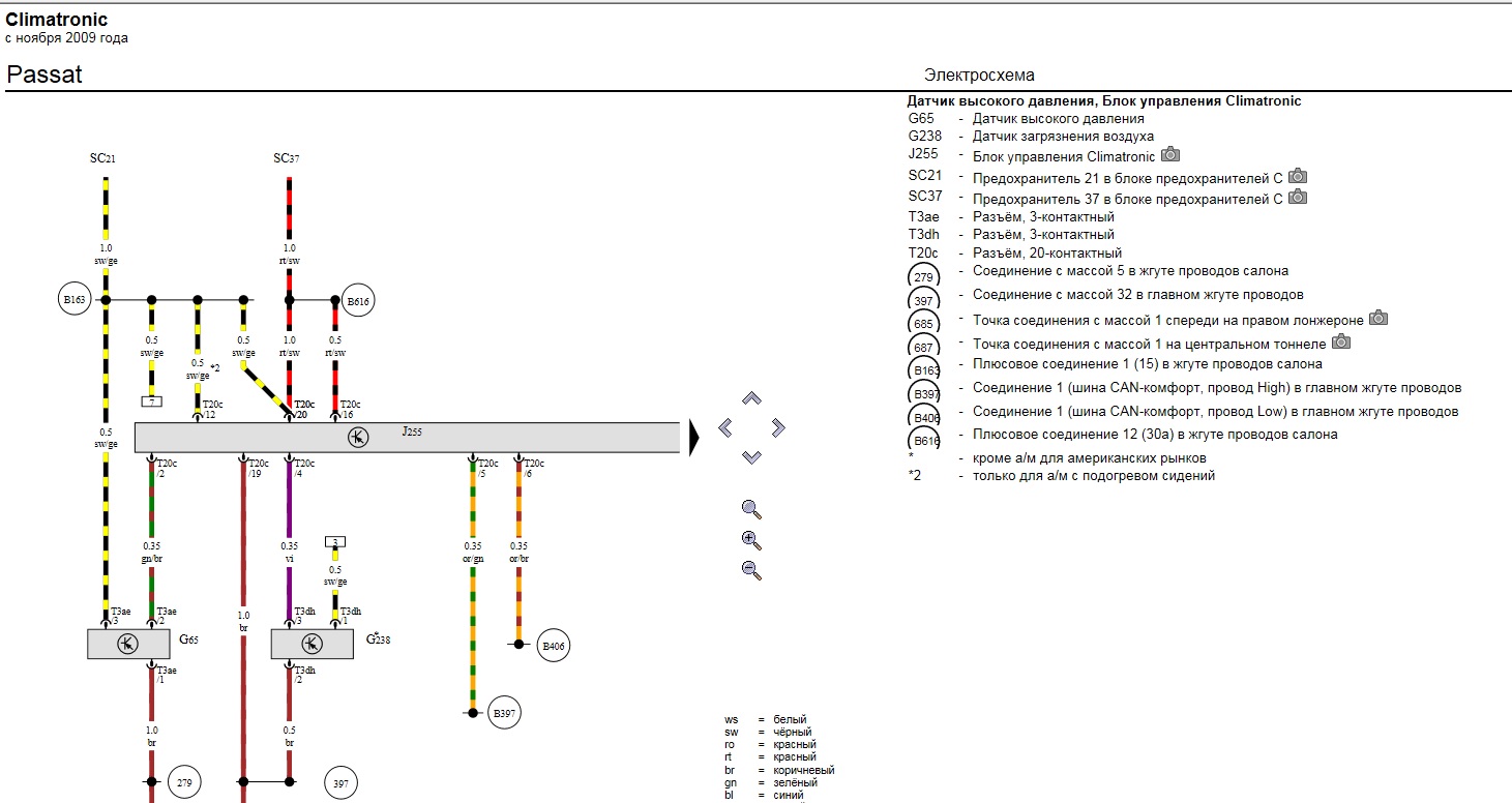

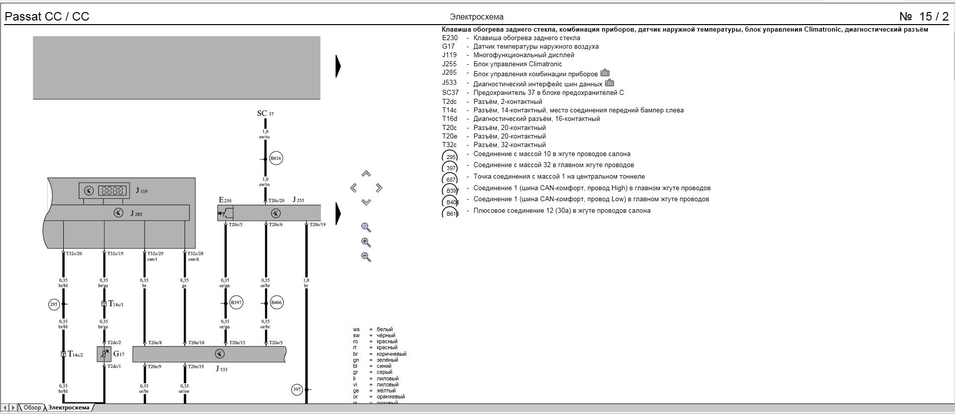

Сообщение aries » 18 фев 2020, 09:06

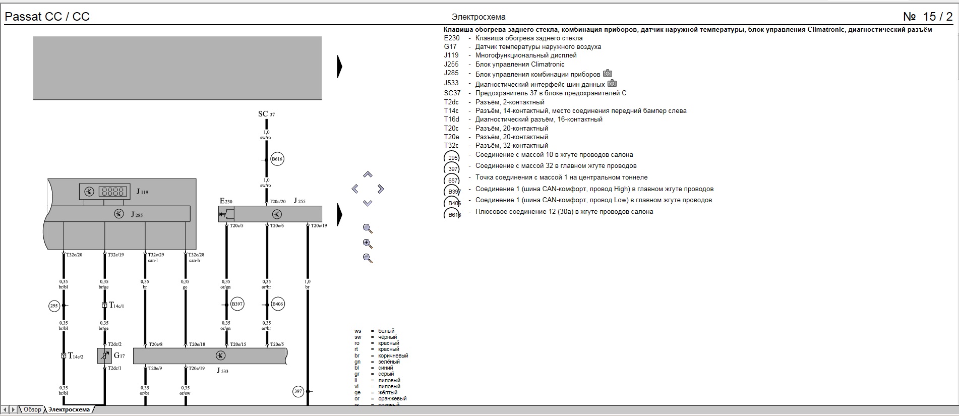

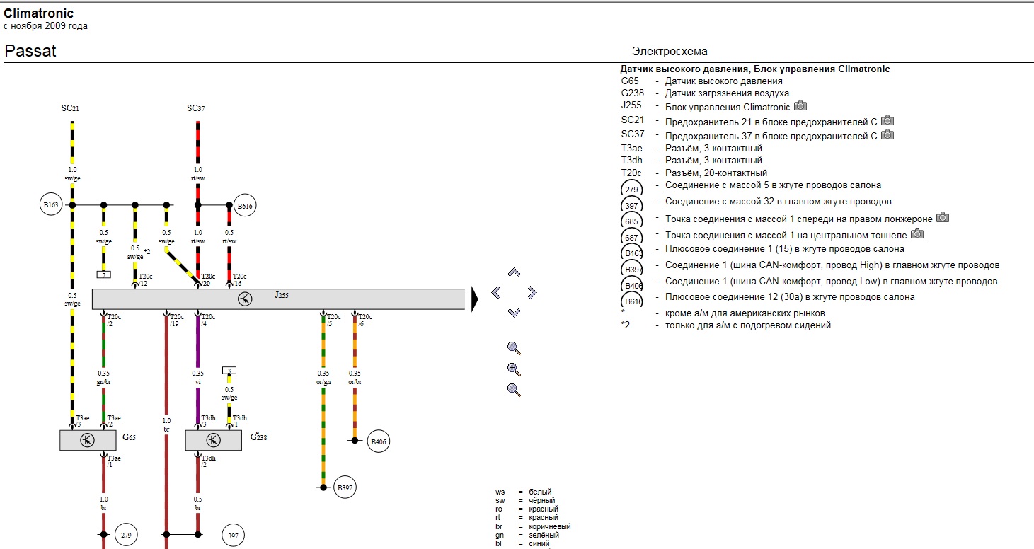

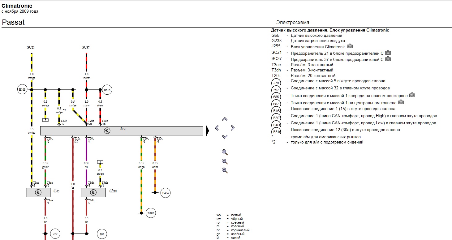

Alemania писал(а):Желтотчерного на 20 ножке не должно быть
теперь я окончательно запутался ! - судя по схеме от ЦЦ 09 м.г. на 20 контакте должен быть постоянный плюс (клемма 30), а 16 контакт не используется 5K0907044CC, Если вы говорите что жёлто черный лишний - тогда получается на двух контактах 20 и 16 должен быть постоянный плюс ? Пожалуйста поконкретнее "у блока 5K0907044CC что должно быть на 20 контакте и на 16 контакте или 16 не используется"- если можно ...
[img]
[/img]
[img]
[/img]
[img]
[/img]
так на Б6 10 м.г.
так на ЦЦ 9 м.г.
так на Б6 8 м.г.
Сообщение Alemania » 18 фев 2020, 09:43
Номер блока мне ничего не скажет. Я также смотрю в Эльзу.
По Эльза
16 пин +20 пин для машин без доп подогревателя охлаждающей жидкости
20 пин для машин с подогревателем.
12 пин используется там где есть подогрев задних сидений.
Сообщения: 4393

aries писал(а):
СПАСИБО ВСЕМ КТО ОТКЛИКНУЛСЯ !!!
Подключил по схеме от ЦЦ -
на 20 пин подать постоянные 12 вольт (тот провод который на старой климе находится на 16 контакте подключить к 20 контакту)
Вариант 3 - на 16 контакт ничего не подключать оставить пустой (как на схеме для пассата цц 9 модельного года).
ВРОДЕ БЫ ВСЁ РАБОТАЕТ - НАСТРОЙКИ ПОМНИТ, ГАБАРИТ ПОДСВЕЧИВАЕТ И С ЗАЖИГАНИЕМ И БЕЗ, ВСЕ ОБДУВЫ РАБОТАЮТ , ЕДИНСТВЕННОЕ НЕ ОЦЕНИЛ РАБОТУ КОНДЕЯ ( ЗА БОРТОМ +1 ГРАДУС )
Васей удалял ОШИБКИ и сделал базовые установки. блок б/у но код мастерской был такой же как у меня.
Остался вопрос по проводу - на всех Б6 (комплектация без вебасто) провод на климат (клемма 30) имеет сечение 0,5кв., на ЦЦ имеет сечение 1кв., на Б7 имеет сечение 0,75кв.
У Б6 самый тонкий провод ! Получается что в следствии переделки мы занижаем расчётное сечение проводника ! - Ни у кого после переделки на новый климат не возникало проблем с проводкой (обугливание, оплавление изоляции и т.д.) ???
Так и осталось для меня загадкой зачем народ при переделке на 16 контакт подавал +12 вольт через зажигание, то есть провод с 20 контакта перепиновывал в 16 контакт !!! Просветите кто может ! очень хочется узнать ответ ...
Если есть у кого распиновки блоков климата старого\ нового образца \ с двумя \ с тремя крутилками нового и старого образца - дополните пожалуйста в эту тему.
Из того что понравилось - После смены климата в машине стало субЪективно теплее, Перестали стрекотать заслонки, Отображается на экране магнитолы, Лучше вписывается в интерьер салона (никаких синих окошек).
Из того что не понравилось - Убавлять обороты вентилятора кнопками, Сузился диапазон регулировки по температуре !, но это пока тоже субЪективно (дальше будет видно).
Coding: 0000000002
Ничего не расплавится. Сечения достаточно. Все мощные потребители питаются отдельно. Для управления достаточно.
