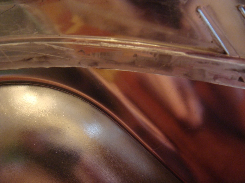

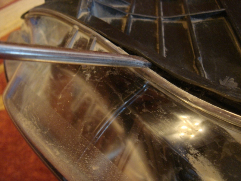

Re: -стайлинг оптики-
Сообщение sammer » 03 фев 2011, 22:52

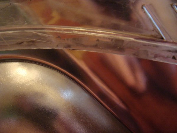

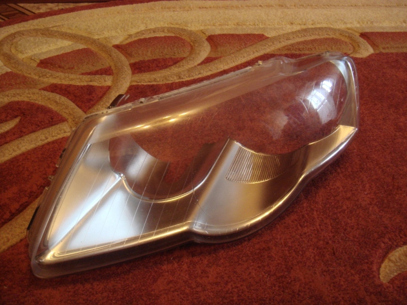

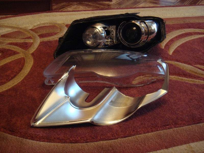

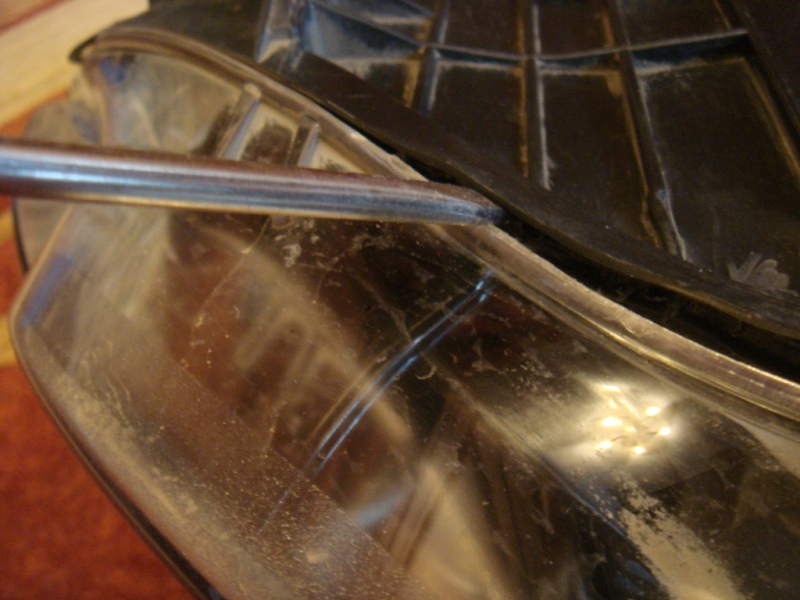

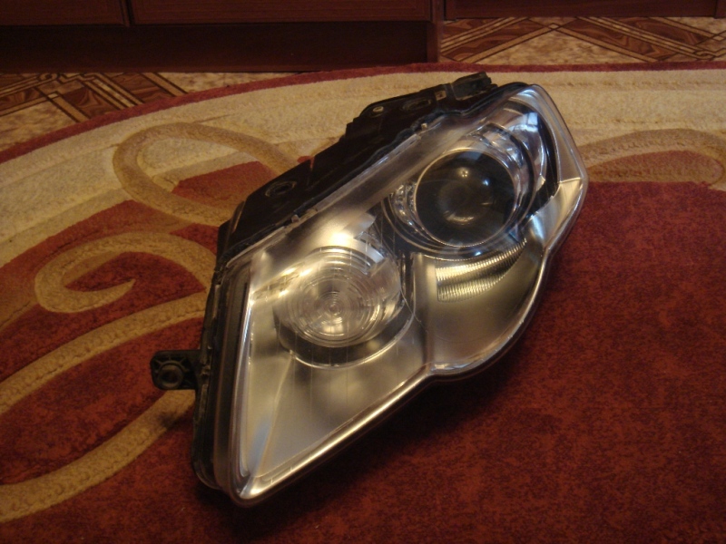

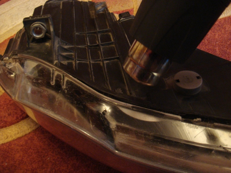

Чтобы установить ангельские глазки в фару пассата и покрасить внутренности (маски) нужно снять поликарбонатное стекло.
Снимается оно методом прогрева герметика по кругу и постепенным разбортированием!
Соединение по принципу деревянной доски - вагонки, шип на стекле входит в паз корпуса в который залит серый полиуретановый герметик.
Греем техническим феном небольшой участок шва чутка даём остыть черному корпусу дабы сильно не коцать его, заводим монтажку, отвертку, нож что угодно и постепенно разбортируем, далее переходим на след. участок, зажимчики и скобочки встречающиеся на пути предварительно отгибаем.

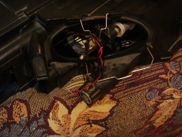

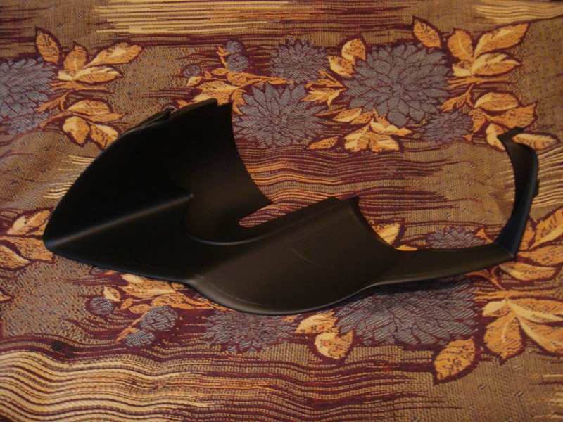

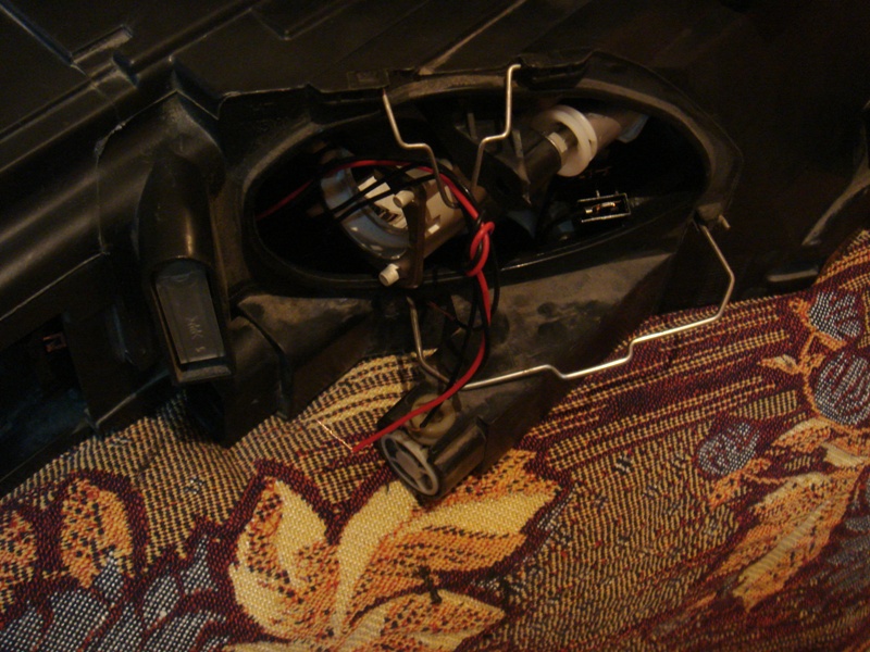

Фара состоит из 3-х больших частей на которые её и разобрали : поликарбонатное стекло, маска=фальшотражатель и корпус с отражателями и линзами!
Крошку и прочий мусор попавший в фару можно сдуть сжатым воздухом, феном с акварельной мягкой кисточкой или наоборот втянуть пылесосом. Протирать отражатели хром амольгаму только фланелью мягкой, бумажными нежными полотенцами и прочей ветошью очень нежной дабы не поцарапать!
Вымываем стекло мощной струей воды с фейри и насухо протираем!

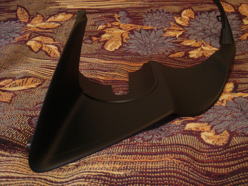

Чтобы покрасить маску фары в другой цвет, нужно снять хромированное напыление с пластика маски, вышкуриваем, обезжириваем, красим.
Без фанатизма - увидели черный пластик под хромом - переходим дальше, особое внимание уделяем углам, ребристостям и видимым частям маски (задник не надо шкурить). Вышкуриваем хром мелкой шкуркой или губкой для мытья посуды с мелким абразивом (скотч брайт) или смывкой с растворителем.
Красим в несколько слоёв начиная распыл с задника в декоративные щели маски и округлости под отражатели, потом переходим на лицо.

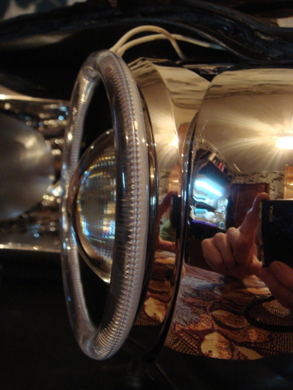

Сообщение sammer » 06 фев 2011, 03:18

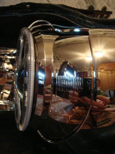

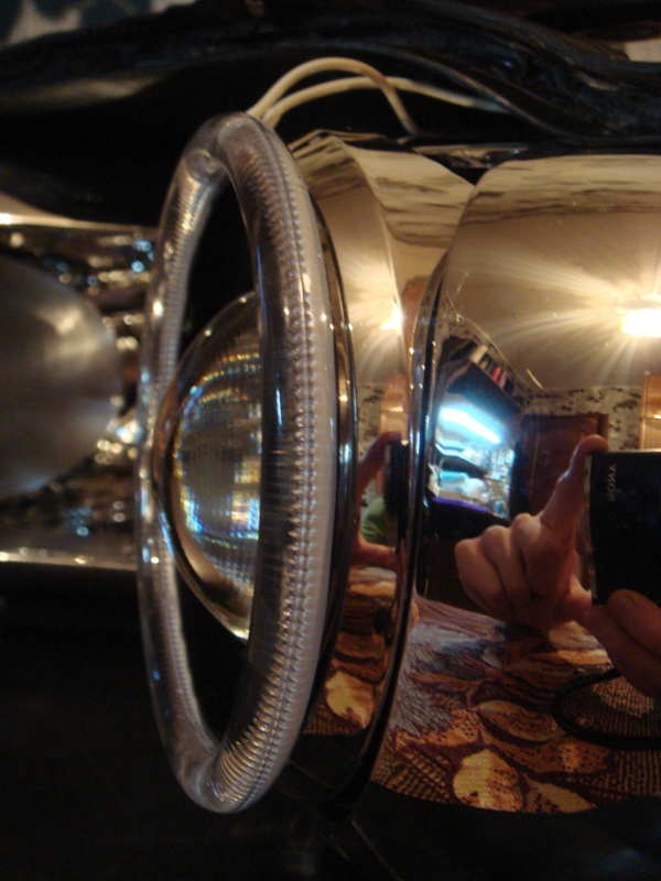

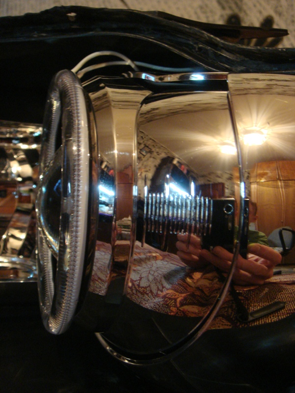

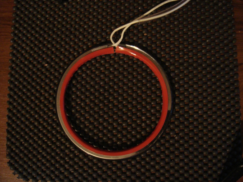

CCFL глазки представляют из себя стеклянные трубки диаметром 2 мм, изогнутые в виде колец, заполненные газом. Каждая стеклянная трубка заключена в прозрачную пластиковую трубку диаметром 8 мм и подвешена в ней на силиконовых кольцах. Таким образом, стекляная трубка надежно защищена от тряски и ударов.
Для свечения трубки необходимо питание, которое отличается от привычных 12 вольт постоянного тока. Для питания глазок применяются небольшие блоки-инвертеры. На каждую фару (2 кольца) необходим один блок-инвертер.
Крепить кольца к отражателям на скотч нормальный двусторонний 3М !!!
На герметик не рекомендуется крепить кольца ибо при нагревании колец и отражателей он может плюнуть маслянную пленку на стекло изнутри и много дольше сохнет :!: чем скотч!
Клеить на паксипол тоже не нужно он не эластичен и в мороз может заставить делать опять тоже самое ...
Для быстроты схватывания всё это дело можно погреть перед, во время и после установки!
Кольца можно ставить в оптику разрывами и вниз и вверх, да хоть вбок кому как нравится - реснички на фарах закрывают разрывы и видимую проводку от колец вверху, если реснички не планируются то ставим разрывами вниз.
Сообщение Alexx818 » 06 фев 2011, 03:23
Красавчик !!! Только не понял как крепить кольца к отражателям ?? И ЗМ выдержет ли ??
Сообщение sammer » 06 фев 2011, 03:35

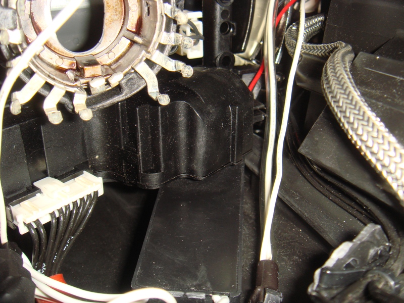

В случае с бишкой крепим глаза из расчета того что они крутяца, смотрим чтобы провода от колец были не в натяг, закрепленное кольцо не мешало полному ходу адаптива!

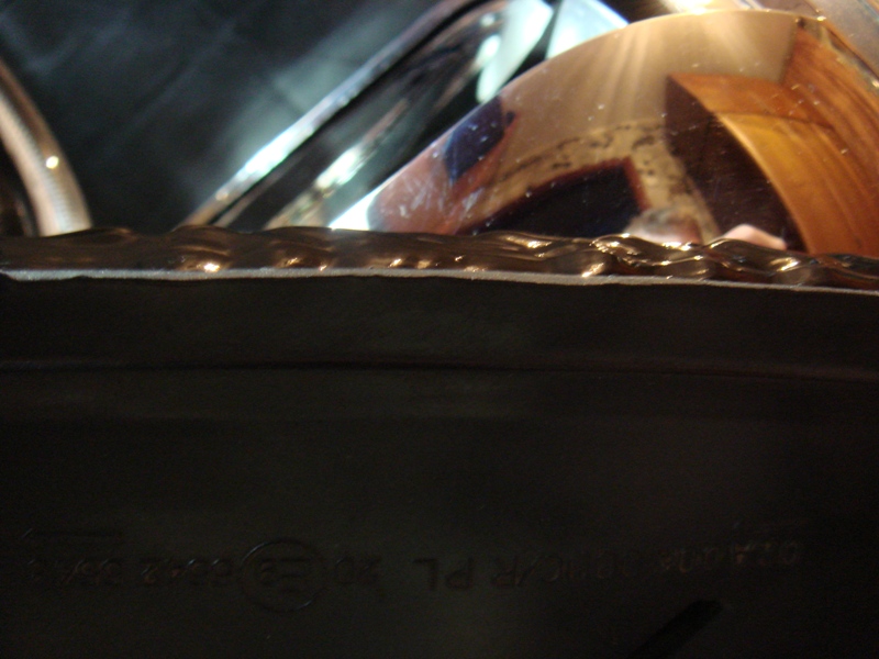

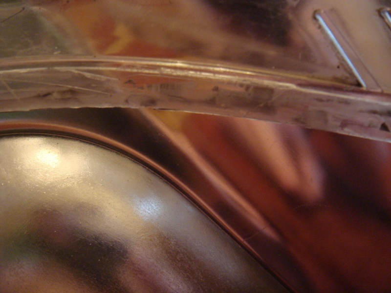

После того как весь мусор удален, прикручена обратно маска на стекло, провода от колец просунуты и выведены назад фары, начинаем сборку.
Берём герметик и как на зубную щетку наносим ТОЛСТЫЙ слой, не жалеем герметика, излишки внутри скроются под маской и кузовными элементами, а излишки снаружи срежутся канцелярским ножом, часть герметика попадет в штатный паз который можно предварительно прочистить от старого герметика.
Сжимаем углы и по контуру струбцинами (мини тиски), изолентой, малярным скотчем, скобками, осторожно тисками через проставки и т.д. следим чтобы фара не поехала, что бы герметик равномерно был нанесен, при всем при этом как можно реже цапаем стекло и не корябаем его инструментом
Ставим к батареи и курим 24 часа до полного затвердивания герметика!
2 провода от одного кольца и 2 от другого кольца подсоединяем к блоку розжига (инвертор) который уютно помешается сзади в секции линзованого модуля, из блока розжига идут 2 провода красный + и черный -, которые подсоединяются к + и - штатного габаритного патрона. Размещать блоки нужно внутри фары, они много меньше ксеноновых и им там будет хорошо!
