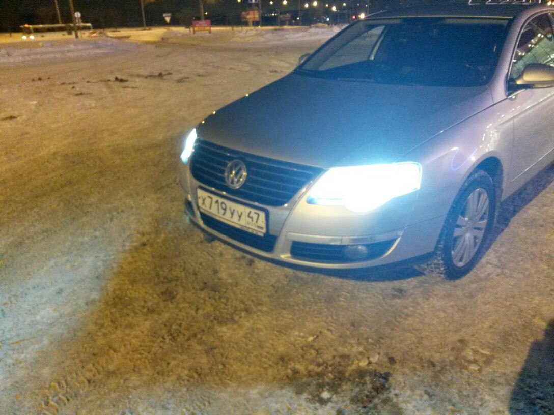

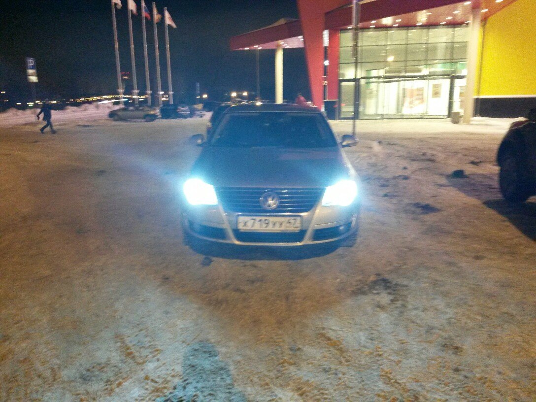

разница с галогеном колоссальная комплект с LED лампочками обошелся 3400 + 800 р установка + регулировка

лампы hid 5000k розжиг svs переменного тока ... модель не помню .. но могу сфоткать завтра

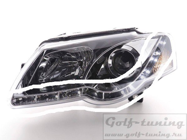

Здравствуйте уважаемые форумчане.3 дня назад заметил странную вещь.Когда включаю фары то на левой фаре не горят светодиоды,но Когда снимаю машину с охраны с ключа загораются обои светодиоды на ОБЕИХ фарах.И буквально через пару секунд на левой фаре они ГАСНУТ,на правой продолжают гореть... ( тюниговые ,внизу по периметру светодиоды).В чем может быть причина - кто нибудь знает ??? Буду премного благодарен за ответ или совет...
