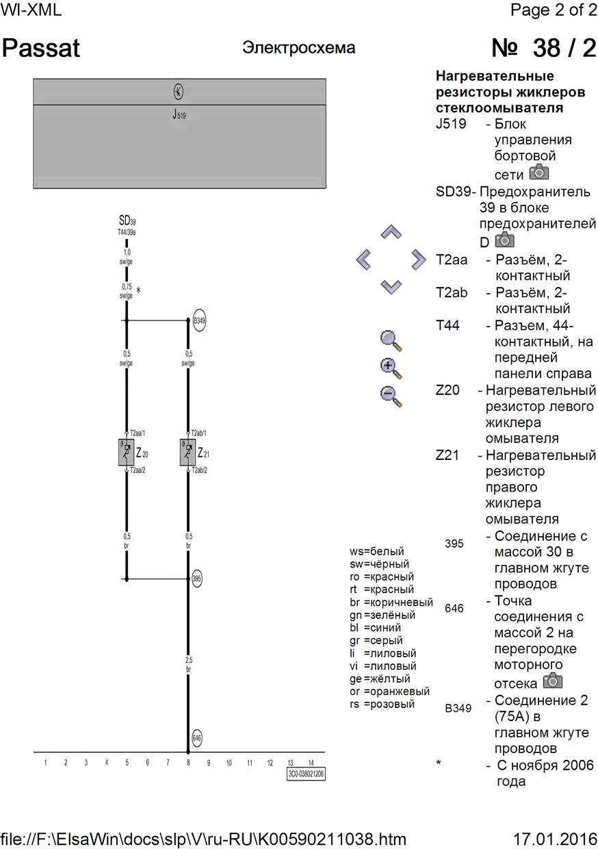

Я ее уже посмотрел два чеса назад. Преды подключены к бортовику как и зеркала стекла и все остальное и управляются компом
Рассуждаем логически в +5 и +25 градусов для каких целей им работать в умной машине, если стоит штатно?
Так, что я думаю они включаются +4 ИМХО.
Мануал надо глянуть, и мультиметром проверить мою версию.

+1 тоже сомневаюсь, что они круглогодично "жарят". Не зря же на схеме бортовик тоже обозначен хоть и не нарисован провод от него к преду.

Обогрев форсунок включается только совместно с обогревом лобового соответствующей кнопкой на климат-контроле, отключается автоматически. Таймаут отключения _якобы_ можно настроить с помощью шнурка.
Обогрев зеркал включается регулятором положения зеркал (переднее положение), самостоятельно не отключается даже в +30.

user289 писал(а):Обогрев форсунок включается только совместно с обогревом лобового соответствующей кнопкой на климат-контроле, отключается автоматически. Таймаут отключения _якобы_ можно настроить с помощью шнурка.
КТо вам такое сказал? ;)
Откройте эльзу и гляньте. Нагревательные резисторы включены постоянно ( питаются от 75 клеммы) ;)

Сообщение pashustic » 17 янв 2016, 12:39
вОт! :)

Если смотрел эльзу, то мог бы и глянуть, что предохранитель от которого запитываются форсунки так же отвечает за подогрев сидений и реле второго аккумулятора. Питание на этот предохранитель подается через реле разгрузки клеммы Х. Так же от этого реле запитаны например приборная панель и блок управления коробки передач. Никакого управления нет.

Паш,ты конечно же авторитет в Электрике м не только,и схему посмотрел,хотя я дуб дубом в Энтом, но... чё то меня терзают смутные сомнения... Например сегодня - у нас минус 7,катаюсь,я катаюсь,и потом щупаю рукой - холодные,затем попросил дочу попрыскать на стёкла - оччучаю тепло :?
Действительно, всегда работают.
Возможно, в память засело то, что в комплектациях обогрев форсунок идет всегда только с обогреваемыми стеклами.
