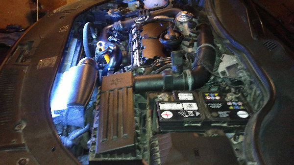

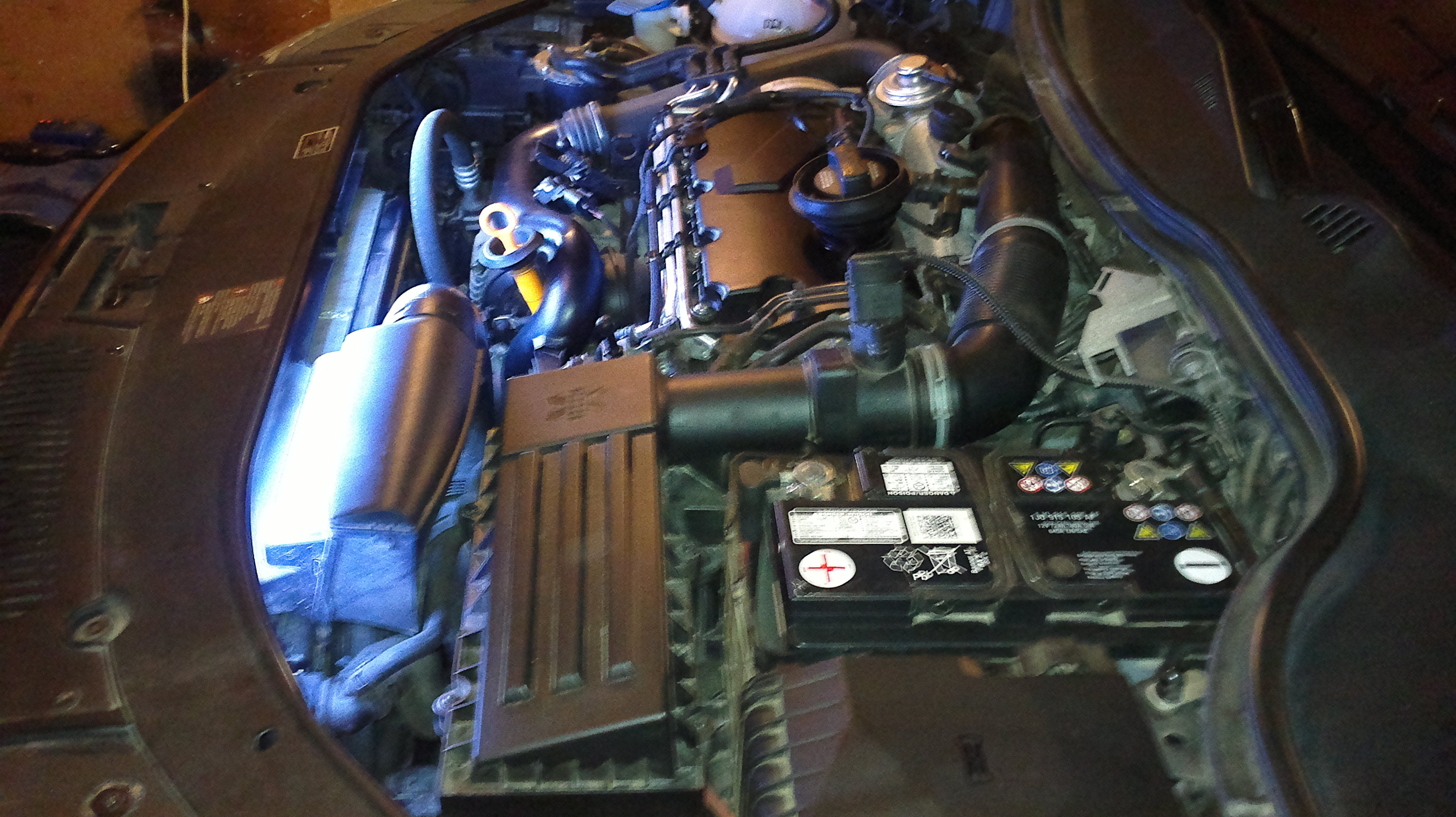

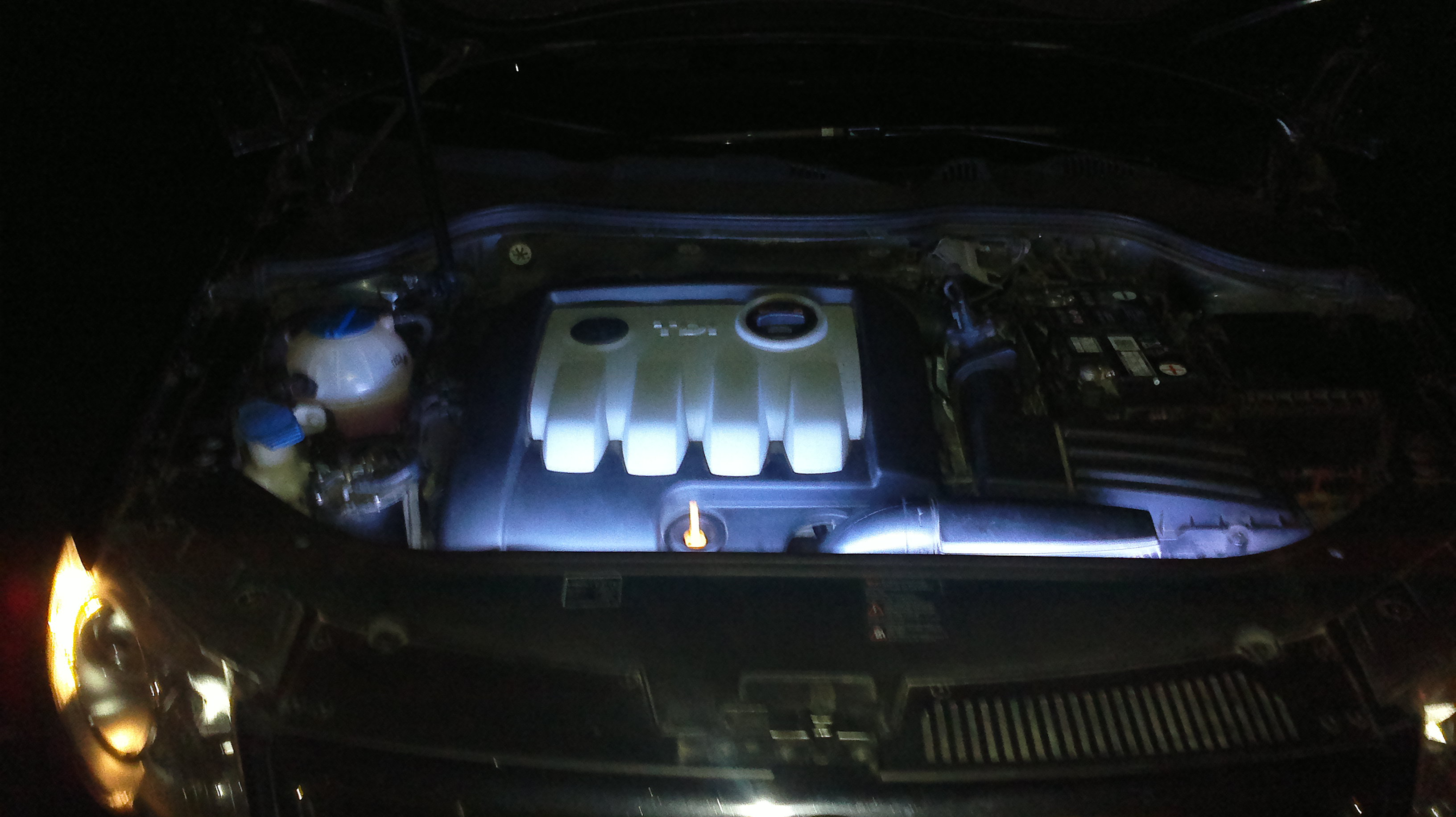

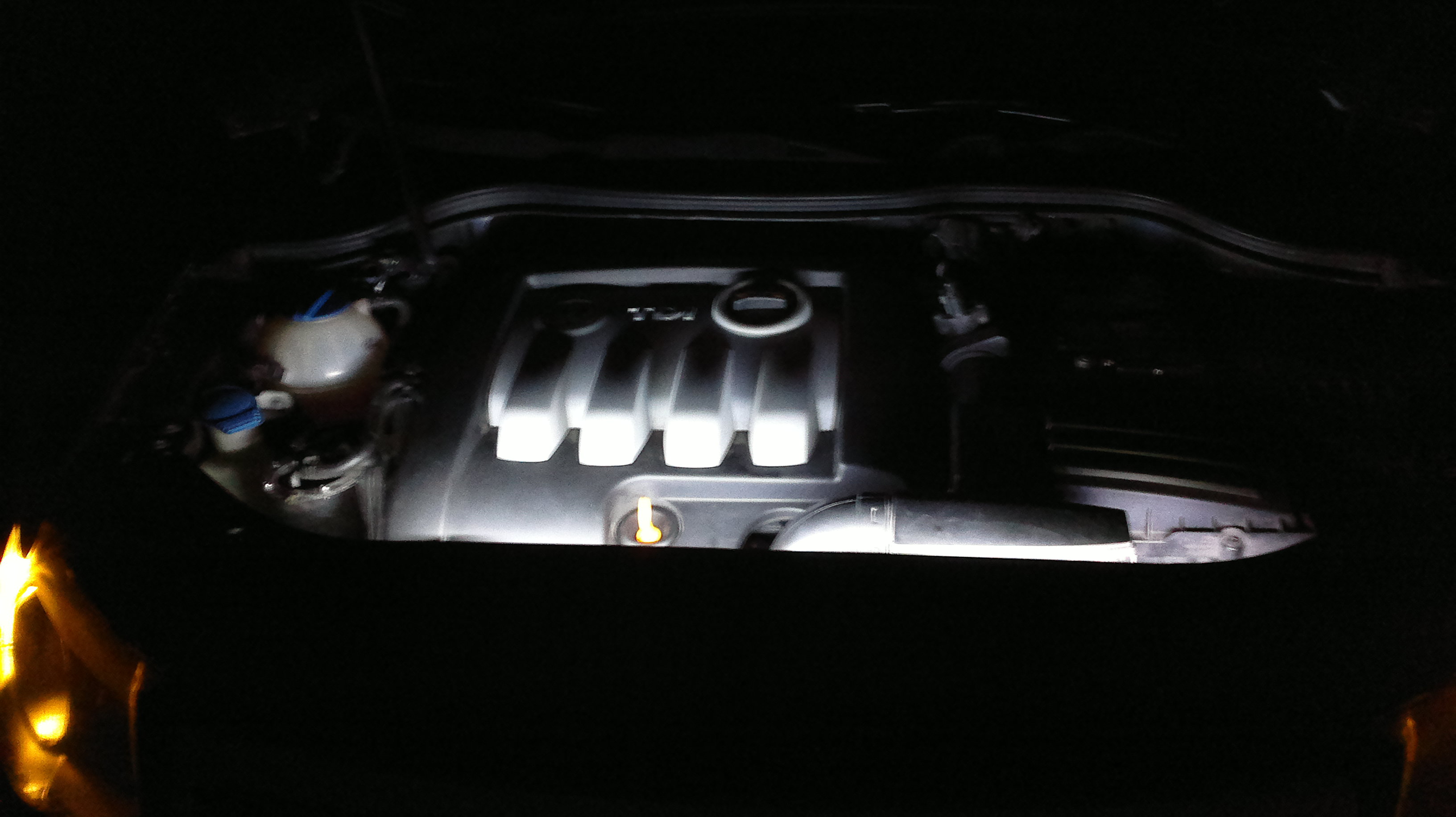

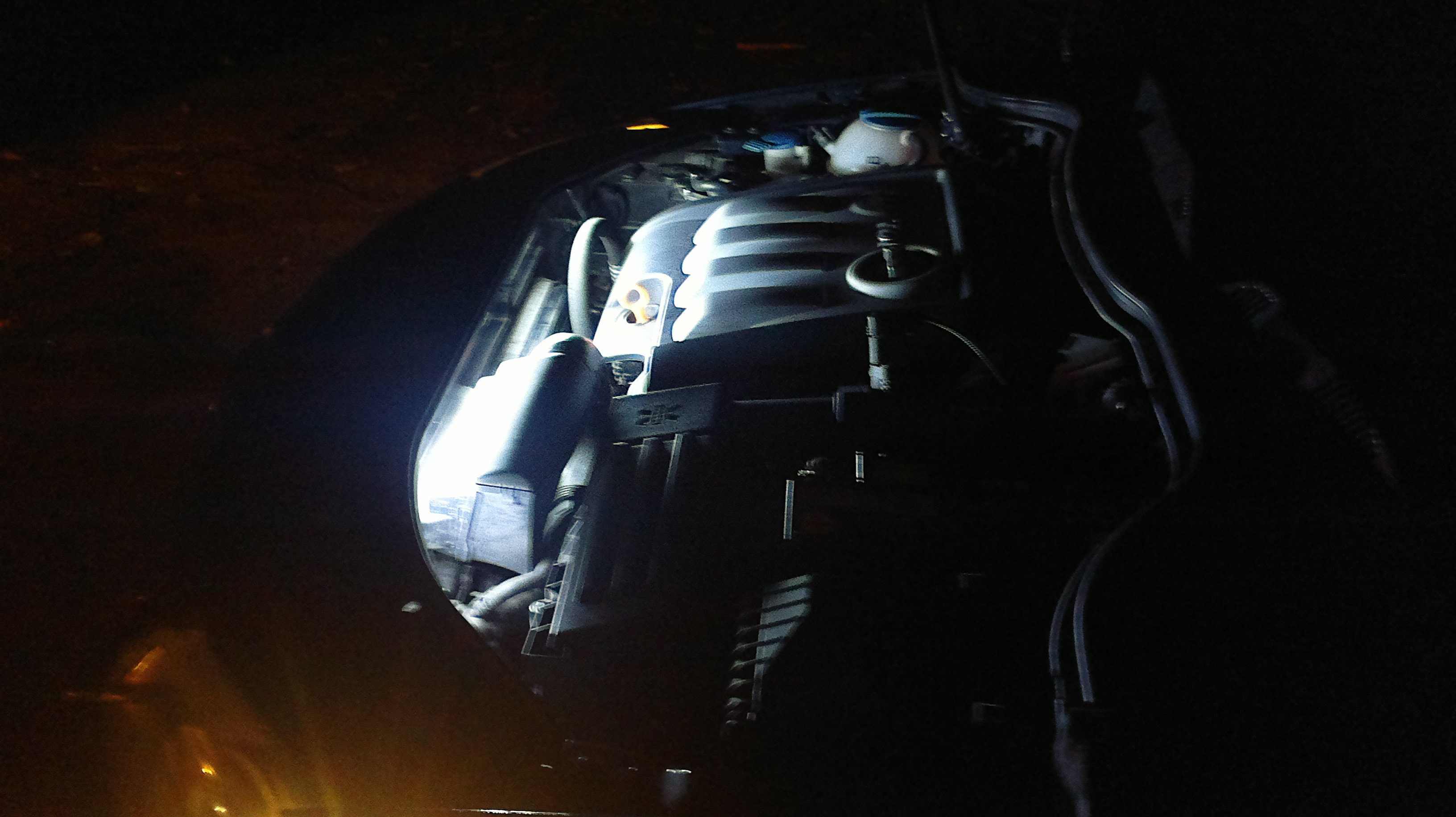

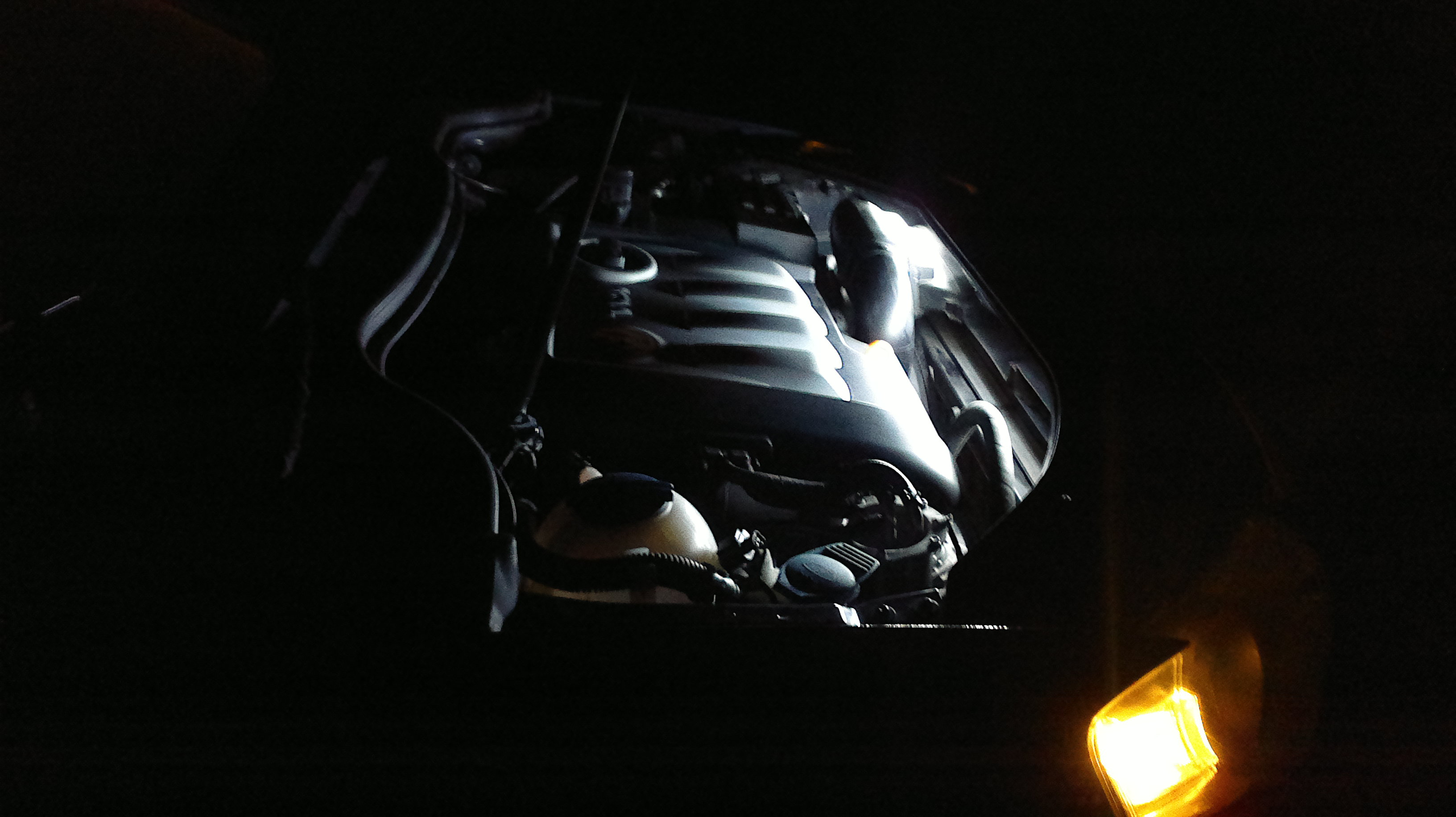

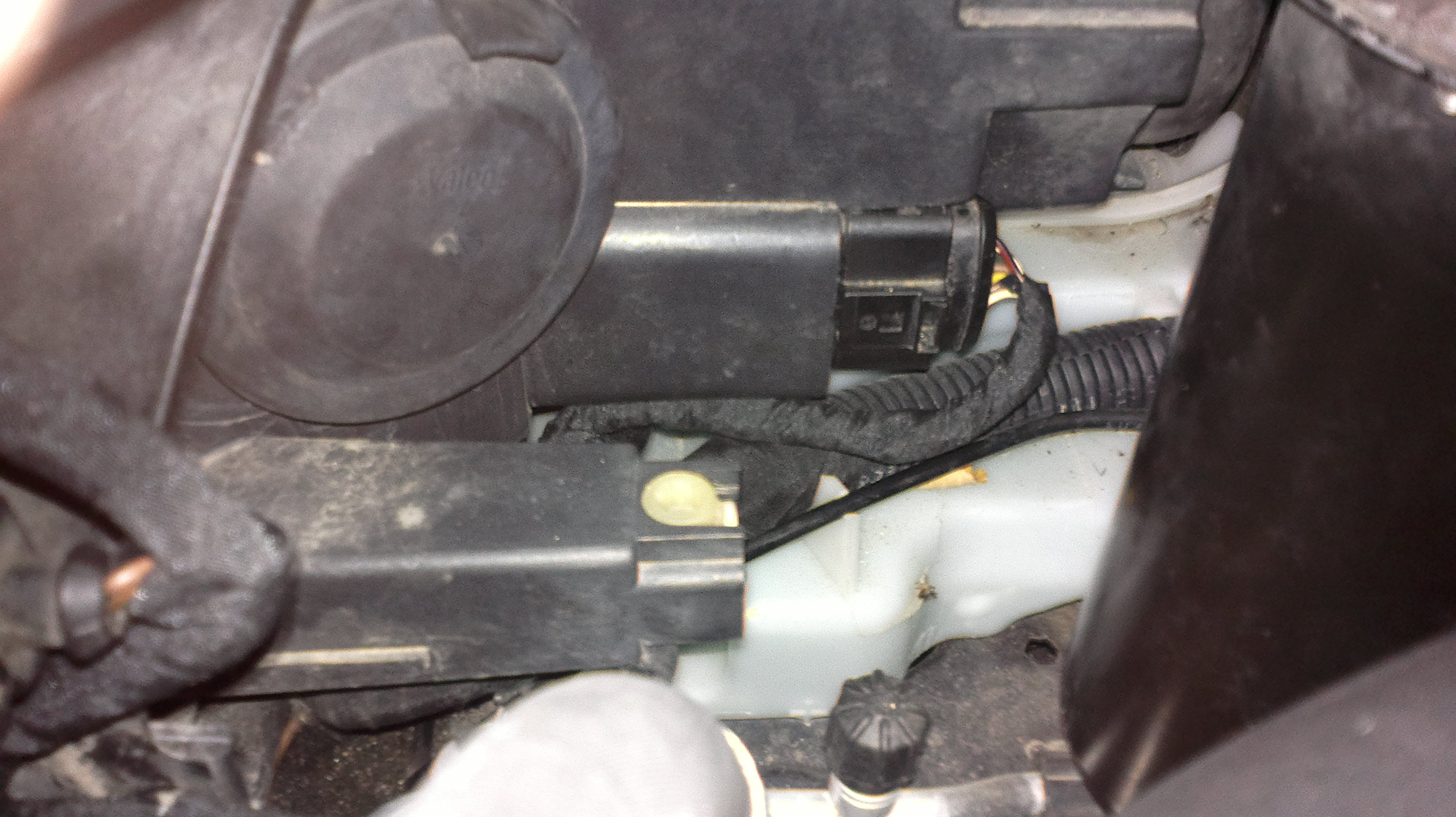

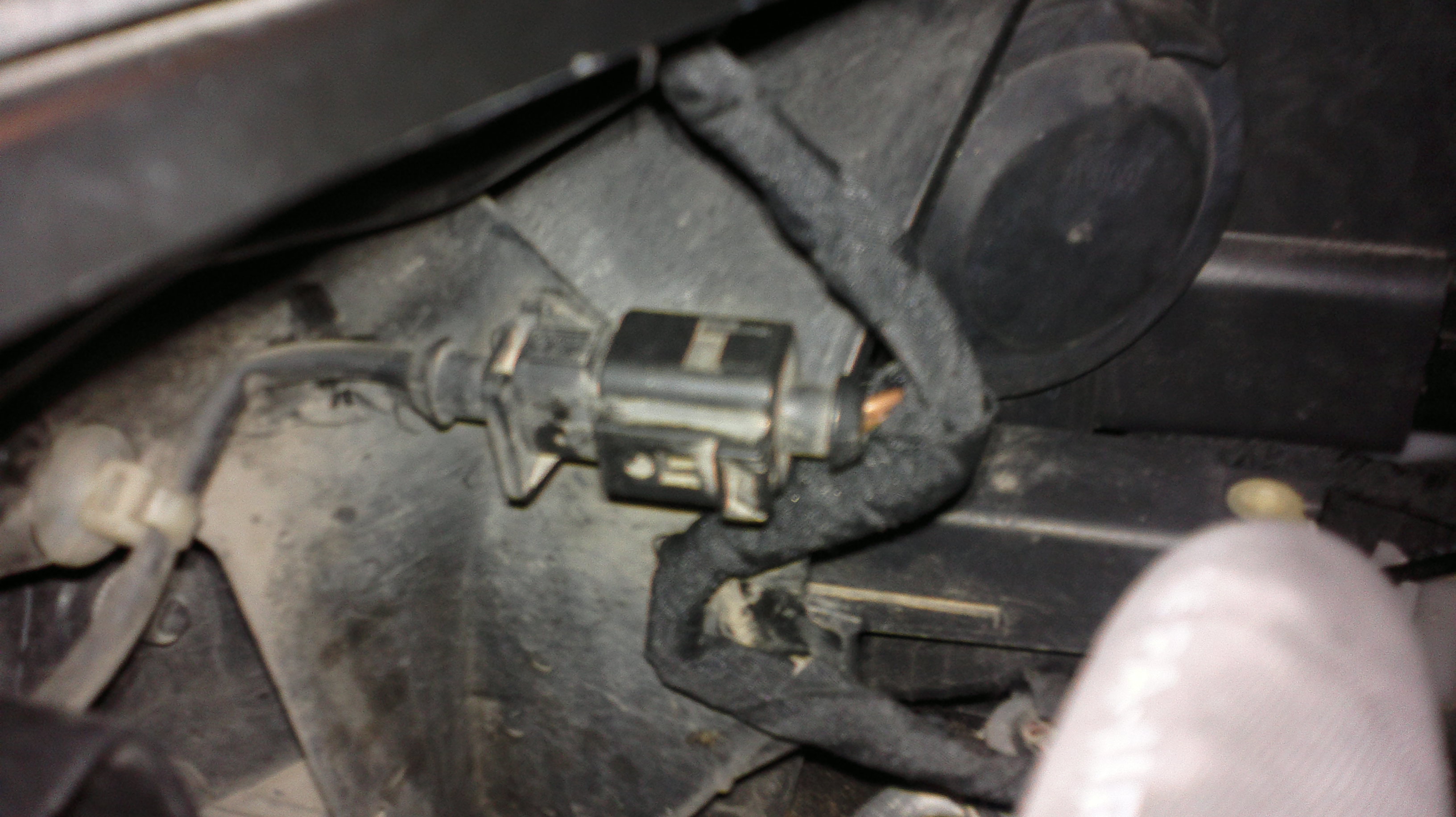

Продолжу тему.После подсветки багажника осталась полоска порядка одного метра-естественно надо куда то ее пристроить :) Моторный отсек-следующие место для опытов и колхоза :D Хотя не понятно почему изначально инженеры ВАГа обделили пасс подсветкой,ведь иногда нужно посмотреть уровень масла,антифриза и залить незамерзайки, в том числе и в темное время суток.
Монтаж:полосу расположил во внутреннем углублении передней полки.
Подключение: плюс взял от фары головного света,если точнее-питание габоритной лампочки (10 контакт) Фары галоген.Подсвека работает только при включенных габаритах,днем она не нужна :)

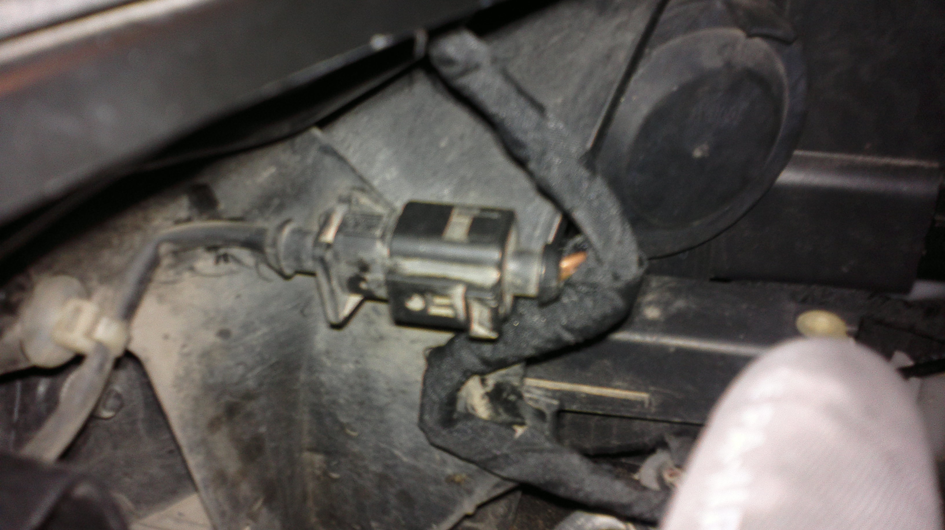

минус взял от провода концевика капота,их там два-нужен тонкий. Так же при закрытии капота рвется минусовая цепь,подсветка не горит.

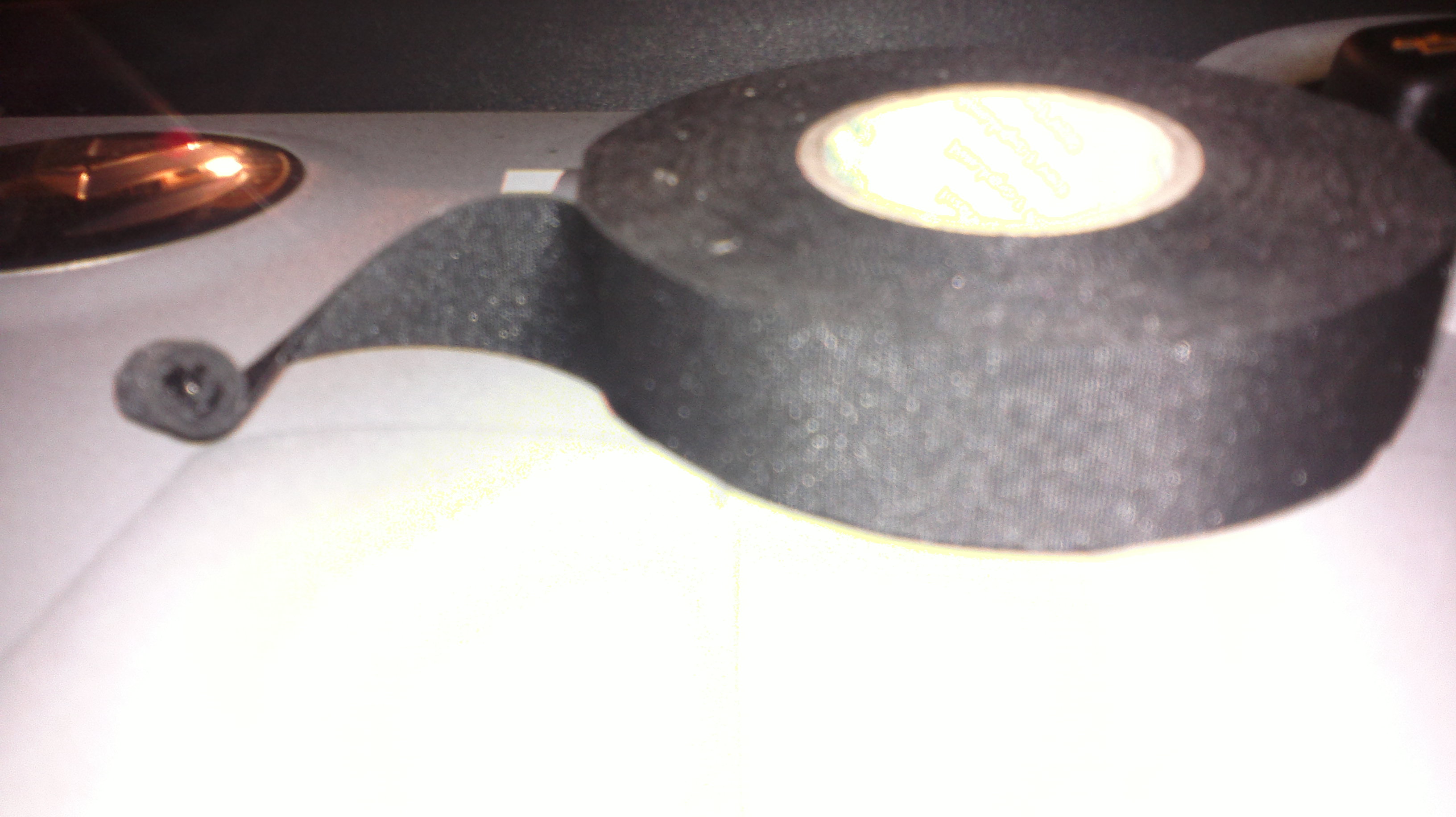

Совет по изоляции проводов: есть места где не удобно пользоваться большим мотком изоленты,тогда делаем из большого-маленький(фото)

Сообщение фольцмэн » 09 ноя 2013, 13:05
Димон178 писал(а):Продолжу тему.После подсветки багажника осталась полоска порядка одного метра-естественно надо куда то ее пристроить :) Моторный отсек-следующие место для опытов и колхоза :D Хотя не понятно почему изначально инженеры ВАГа обделили пасс подсветкой,ведь иногда нужно посмотреть уровень масла,антифриза и залить незамерзайки, в том числе и в темное время суток.
смотрится класс......ну думаю лишнее :) вроде и нужна и не нужна ..

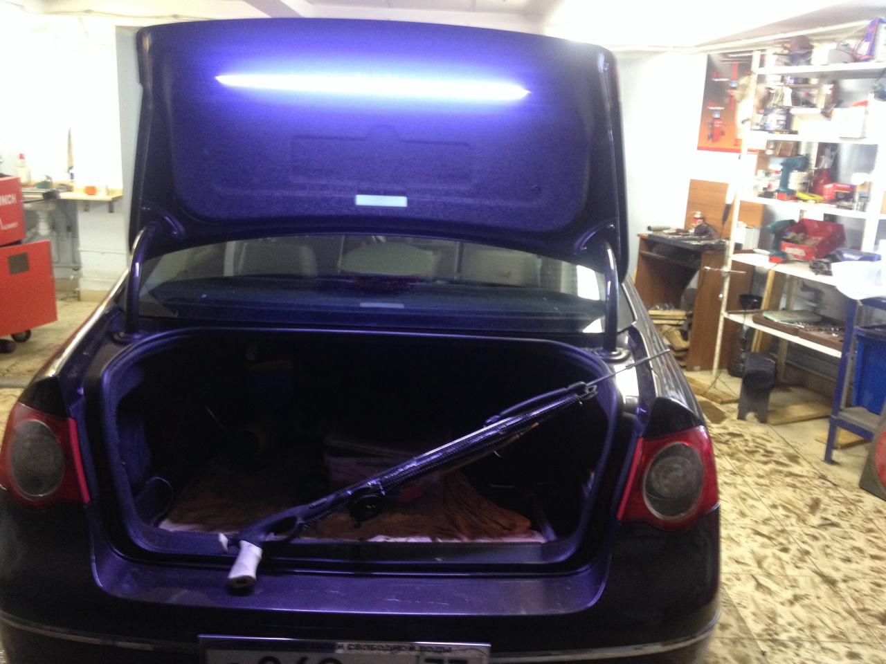

Сообщение я легенда » 06 май 2014, 15:03

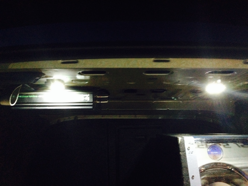

Моя подсветочка
Светодиодная лента врезанна в специальный плафон и выведен отдельный включатель

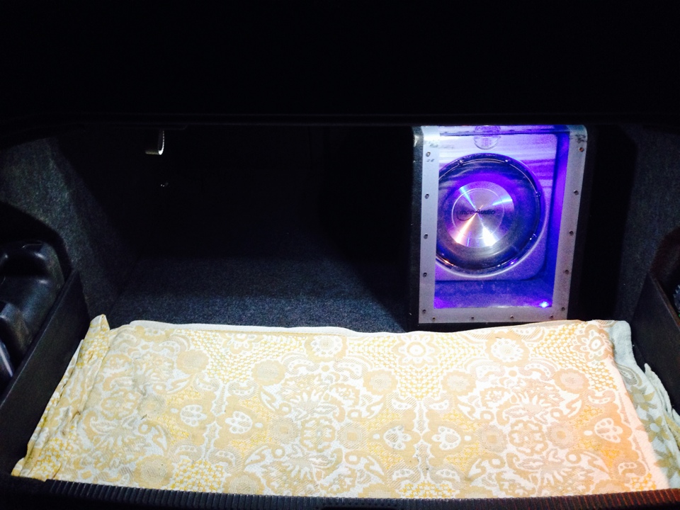

Re: Доп.освещение в багажник

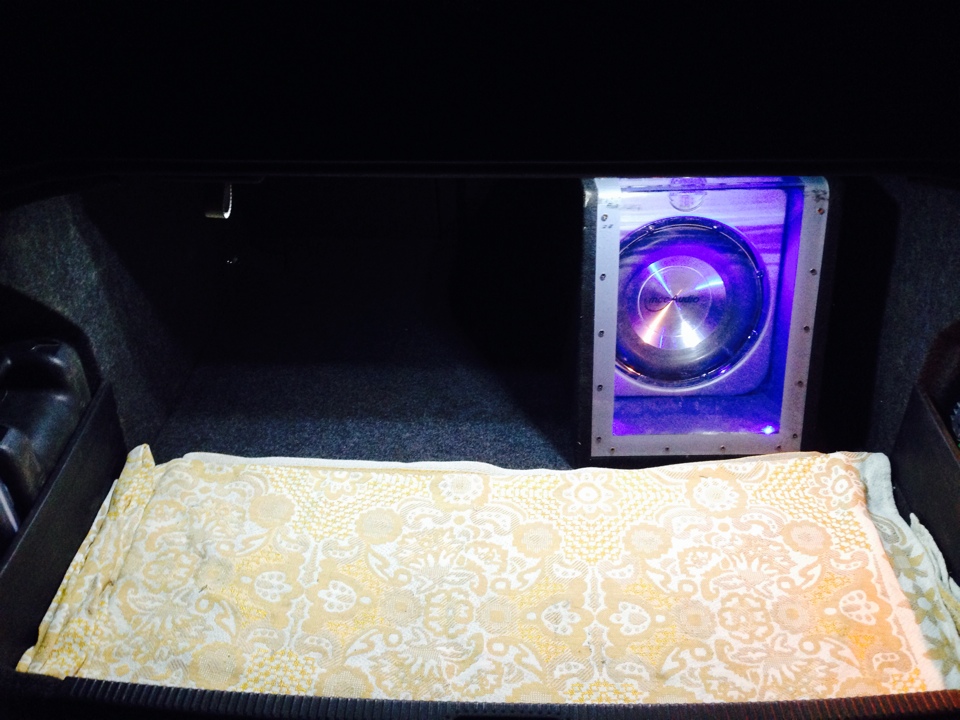

Сообщение shlerik » 16 май 2014, 21:48
а у меня вот так :)
