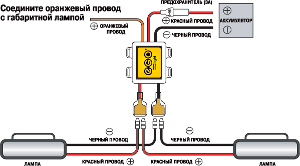

Re: Кто нибудь ставил себе (штатные) ходовые огни
Сообщение Alexx818 » 28 ноя 2011, 15:04
Вот так ...

Alexx818
все провода и блок идут в комплекте с ДХО? и можно ли запитаться на уже имеющийся блок предохранителей? как это сделать проще?

Я малёхо изучал вопрос с подключением ДХО в решетках ПТФ.Судя по блочку,который идёт с ними в комплекте,там три провода:
1.Красный на плюс,который появляется при включениии зажигания;
2.Чёрный- ес-но на массу;
3.Оранжевый ,к ближнему свету,что бы притухал на 50 %.
Ни о каких поворотниках,стробах и тд-не слышал!
Я вот об этом: http://img-fotki.yandex.ru/get/5818/406 ... 867b8f6_XL
Блочёк лежит на левой фаре.Тебе блок случайно не Анрей-NITRO подогнал?

Видимо мне попались откровенное-г-но.Подсоединили от разъёма левой фары.От пина №1.Управляющий запитали на 9 пин(вроде бы это ближний).Но притухать они не хотят ни под каким соусом.Горят на полную.Решётки пришлось вкрячивать с горем пополам! И всё равно стоят криво.Видимо и у китаёзов есть разница в качестве.
И может кто-нибудь пояснить,зачем на блоке стоит переключатель на 4 положения.Пробовали включать по разному и ни чего не меняется.

Alexx818 писал(а):Вот так ...
Пробовали так! Но у меня они загорались при подсоединению к АКБ на заглушенной машине!
