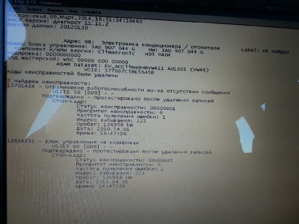

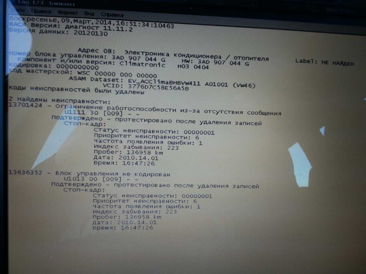

Сегодня поменял блок климата. Теперь висят две ошибочки. Что надо сделать чтобы их убрать?
VOFFKA35
Сообщения: 535
Откуда: Вологда
Re: Что нужно для замены старого образца климата на новый?
Сообщение pspapp » 09 мар 2014, 20:39
VOFFKA35
Первую не убрать, онаму всех висит, кто блок поменял.
Вторую -блок закодировать. Видимо ты новый блок купил, а он еще не кодирован.

Кодировка блока
0010004848
Первая ушибка может уйти после замены блока бортовой сети
rivvik
Сообщения: 2868
Откуда: Мск
Сообщение pspapp » 09 мар 2014, 22:34
rivvik писал(а):
VOFFKA35 писал(а):
pspapp писал(а):VOFFKA35
И как его кодировать???
Кодировка блока
0010004848
http://www.passat-club.ru/forum/threads/53621-Установка-блока-бортовой-сети-от-Passat-B7-на-Passat-B6
Сообщение VOFFKA35 » 09 мар 2014, 22:45
Спасибо. Буду пробовать на днях.

Сообщение pashustic » 09 мар 2014, 23:02
Накопипастят кодировки с инета, не думая
rivvik писал(а):0010004848
10- 1 байт должен быть 00 ибо установлено обычное стекло
48- другие страны плюс система рассеянного обдува - здесь верно
48- 4 байт- что это за 4 ка :shock:
Нужная кодировка для обычного стекла и системой рециркуляции
0000004808
