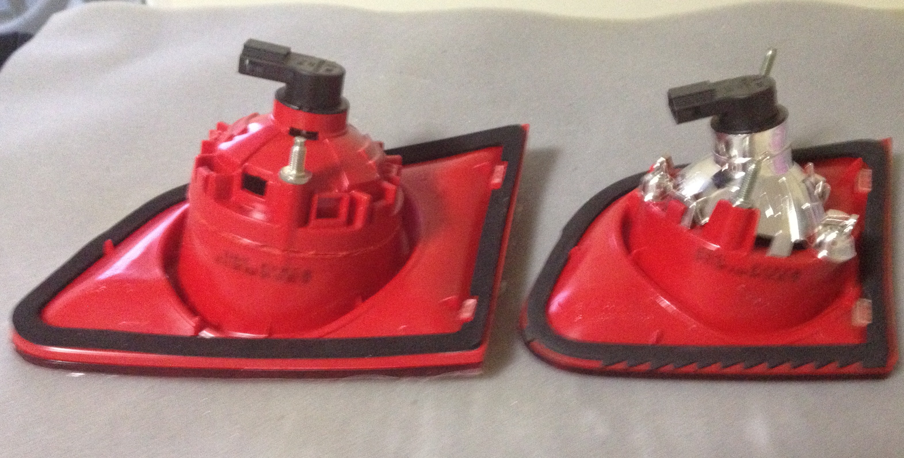

Итак дело близится к развязке. Автор обещал фотоотчет, но я попробую опередить его и избавить от этой заботы :D
Начнем с седана. В чем собственно отличия? Смотрим фото:

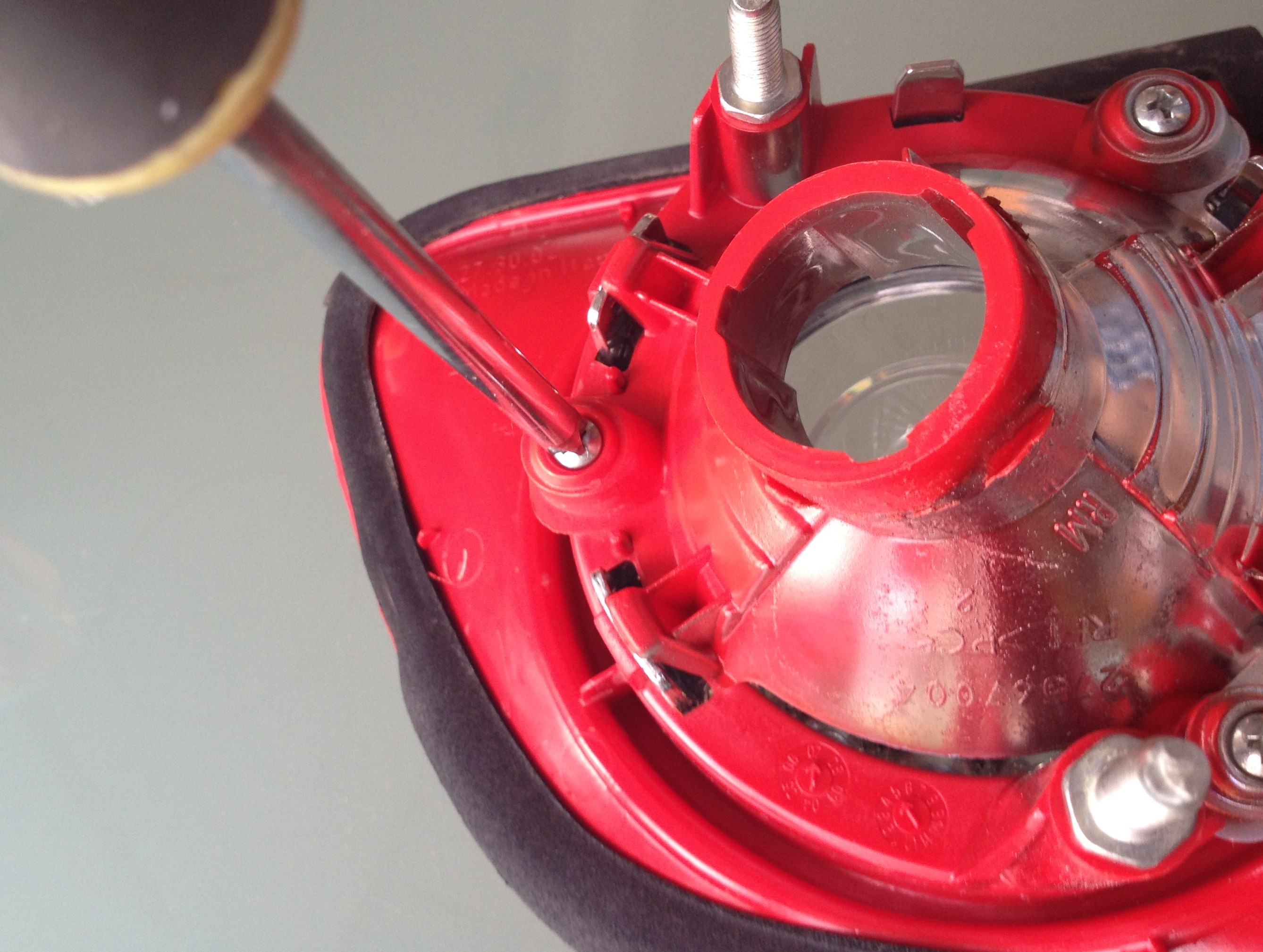

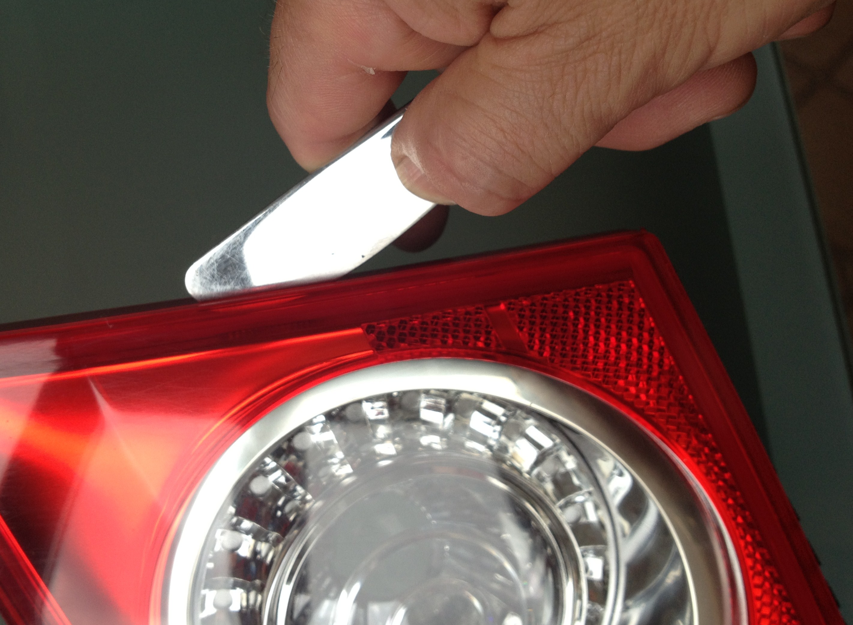

Вскрываем фонарь седана. Я работаю столовым ножом, подойдет и другой похожий инструмент
Вставляем нож в щель и легкими движениями пытаемся ее расширить. Фонарь отвечает потрескиванием. Немного передвигаем нож и повторяем попытку.
Так проходим по кругу весь фонарь. Обычно двух проходов бывает достаточно. Не снимая стекло, чтобы не касаться внутренностей фонаря откручиваем отражатель.

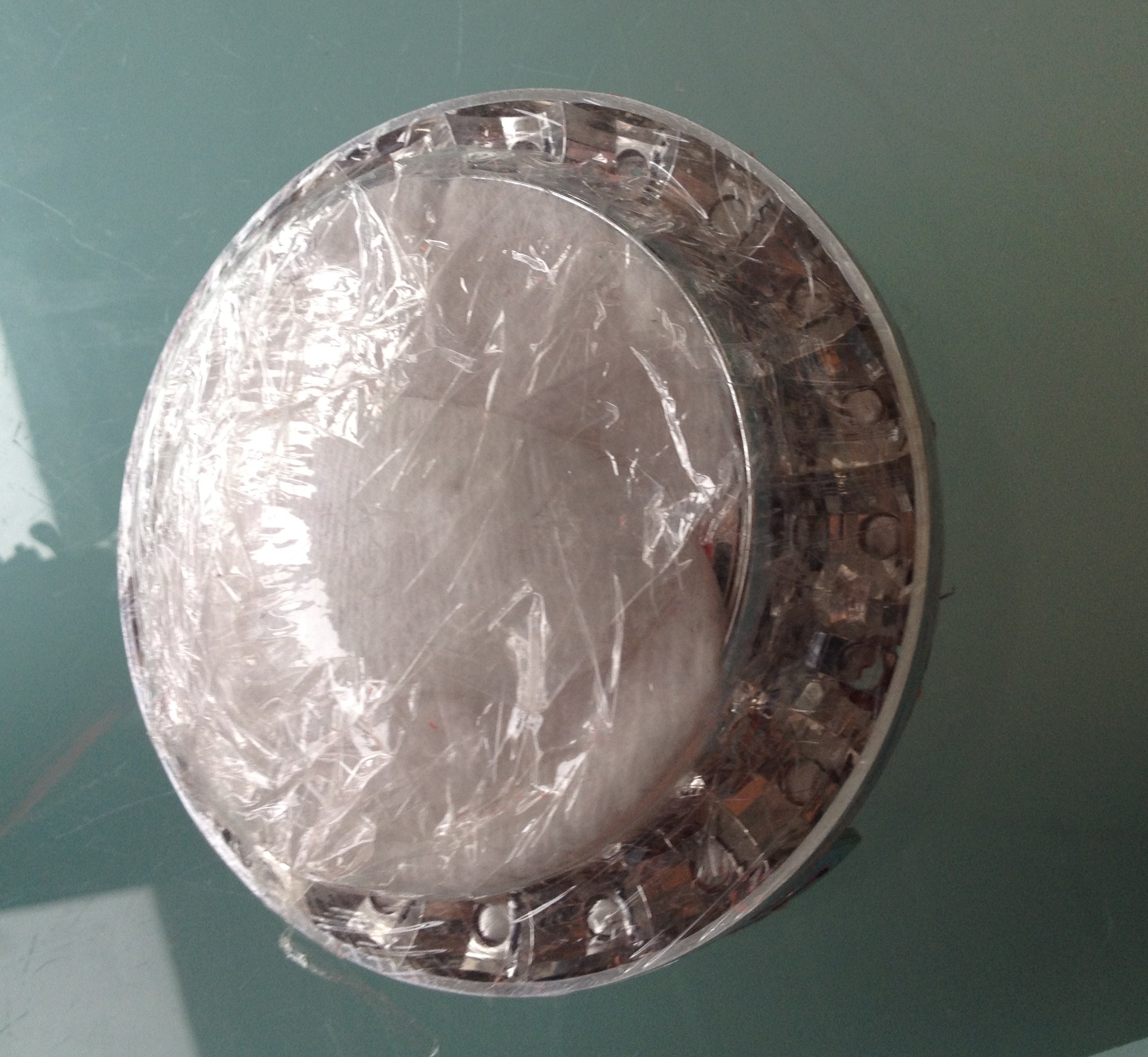

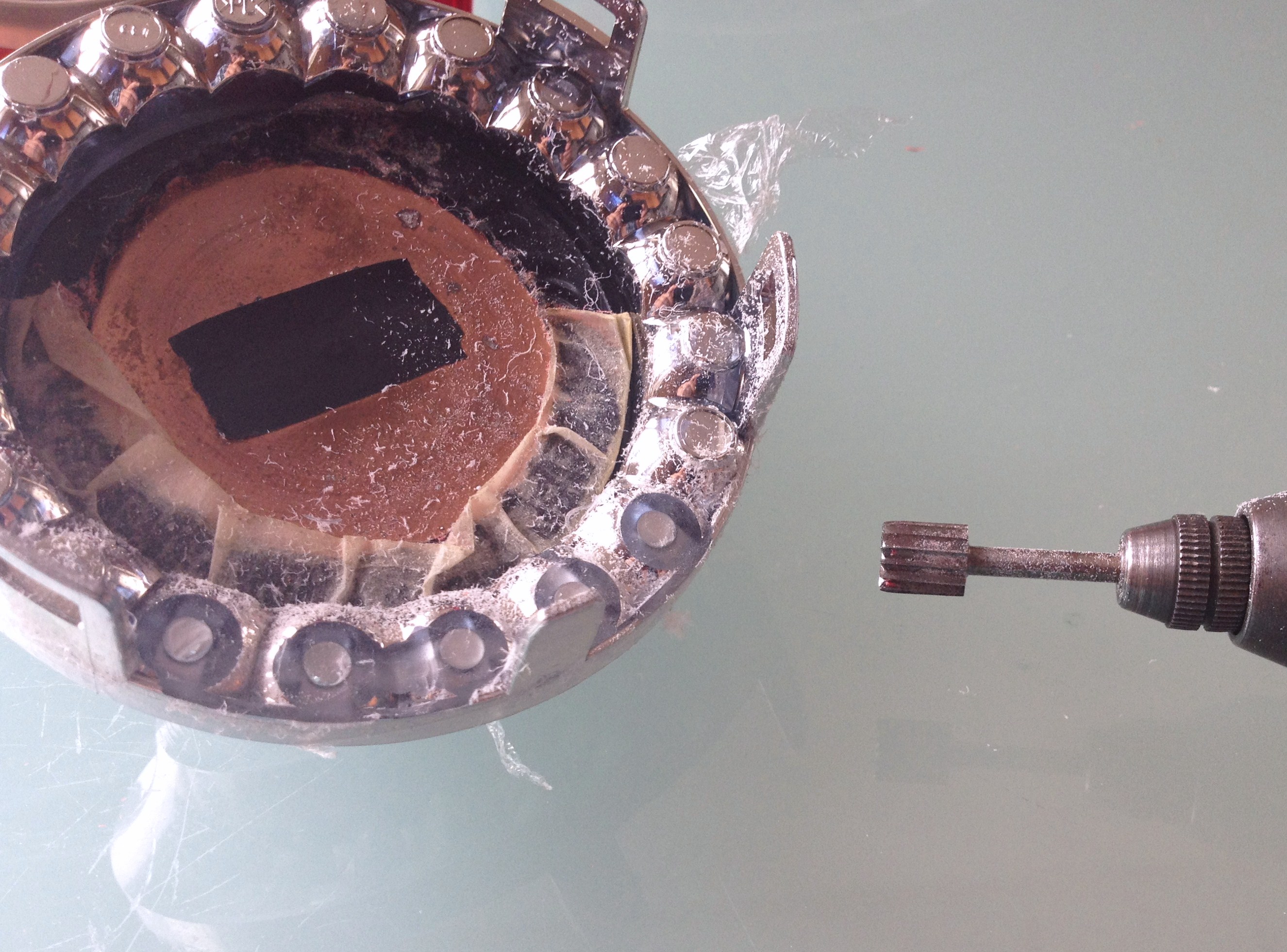

Можно и сначала снять отражатель, но я считаю, удобнее так. Убрав стекло и отражатель извлекаем вставку. Стараемся не дотрагиваться до хромированных деталей лицевой стороны. И еще, всем советую начинать с красного фонаря (ПТФ) - в случае ошибки ваш первый ком :D обойдется вам значительно дешевле :D
Сразу защищаем лицевую сторону вставки. Я пользуюсь пищевой пленкой.

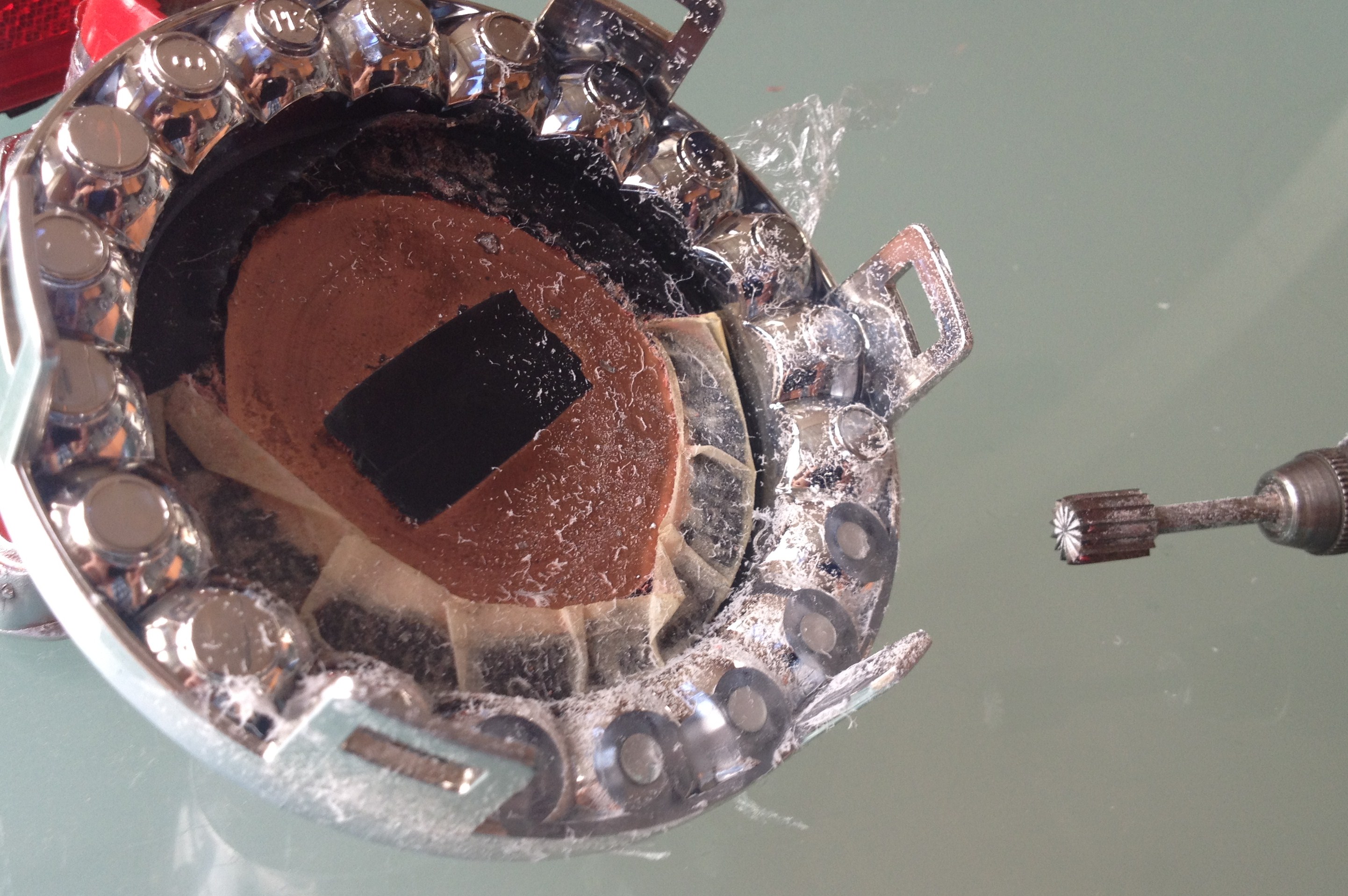

Далее надо вскрыть отверстия вставки. Кто-то просто сверлит, кто-то срезает выступы, я пользуюсь фрезой.

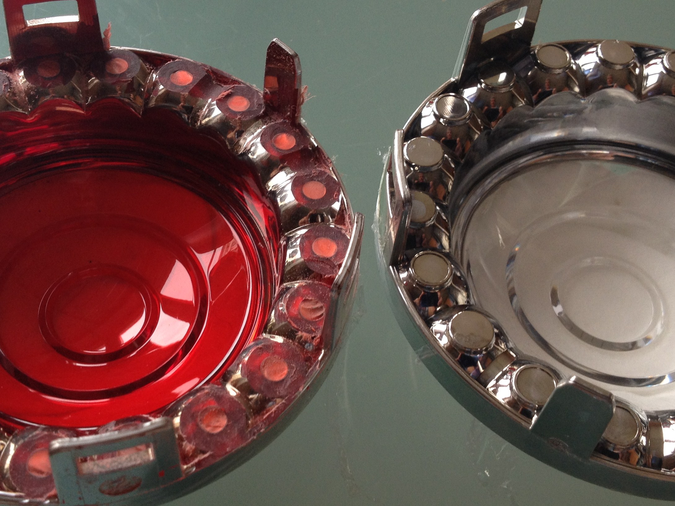

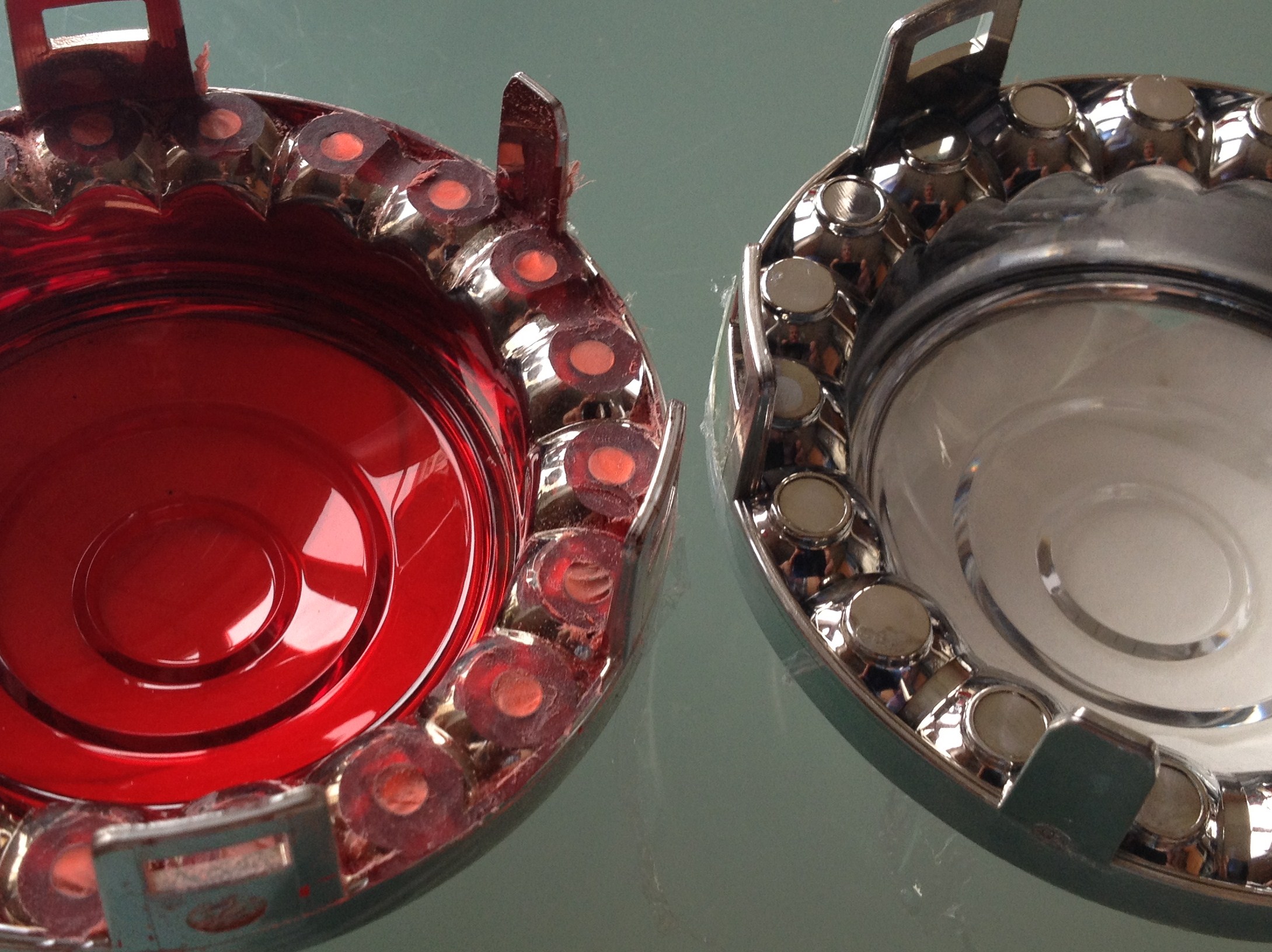

Сообщение demainst » 28 июн 2012, 22:33

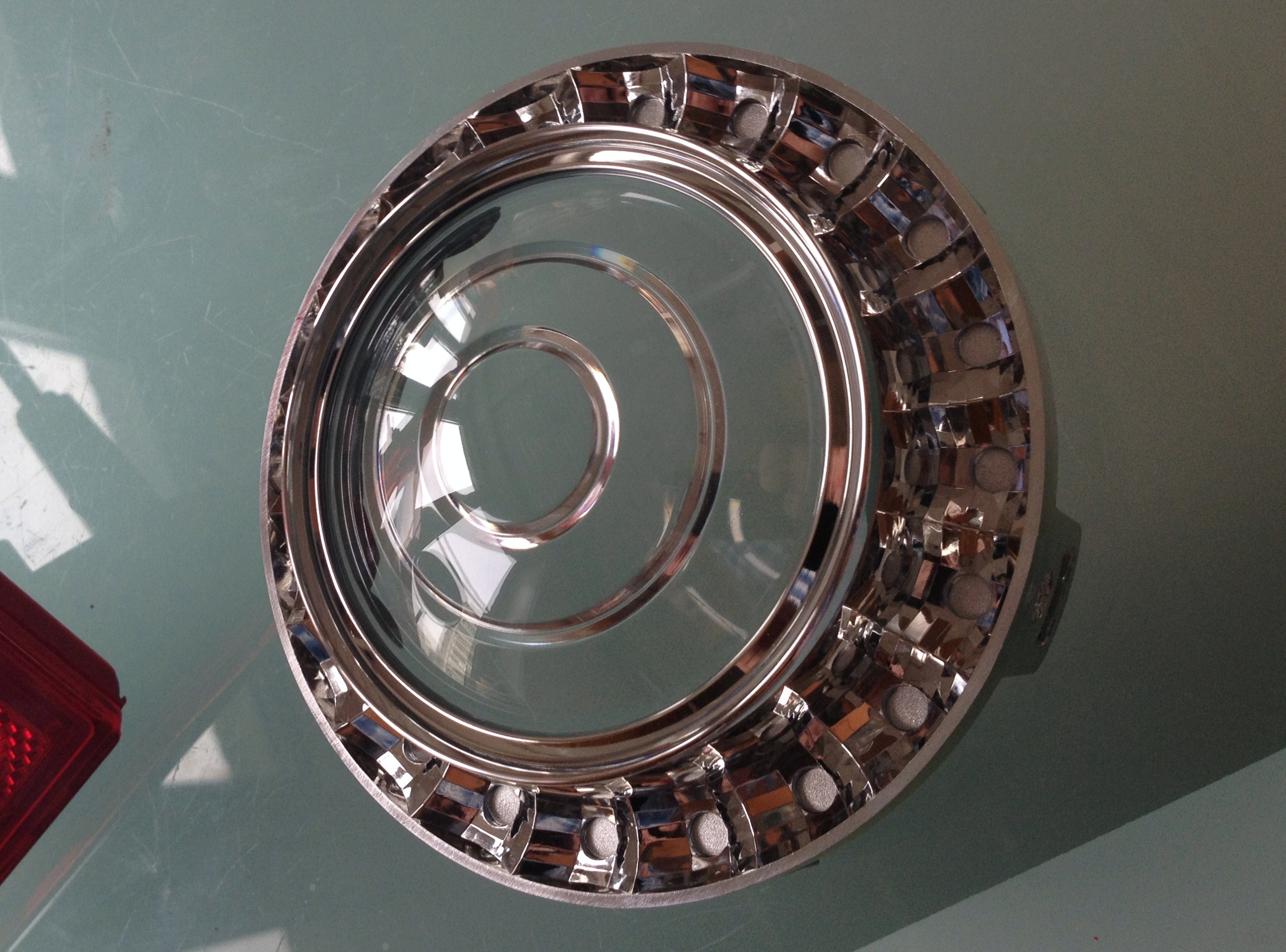

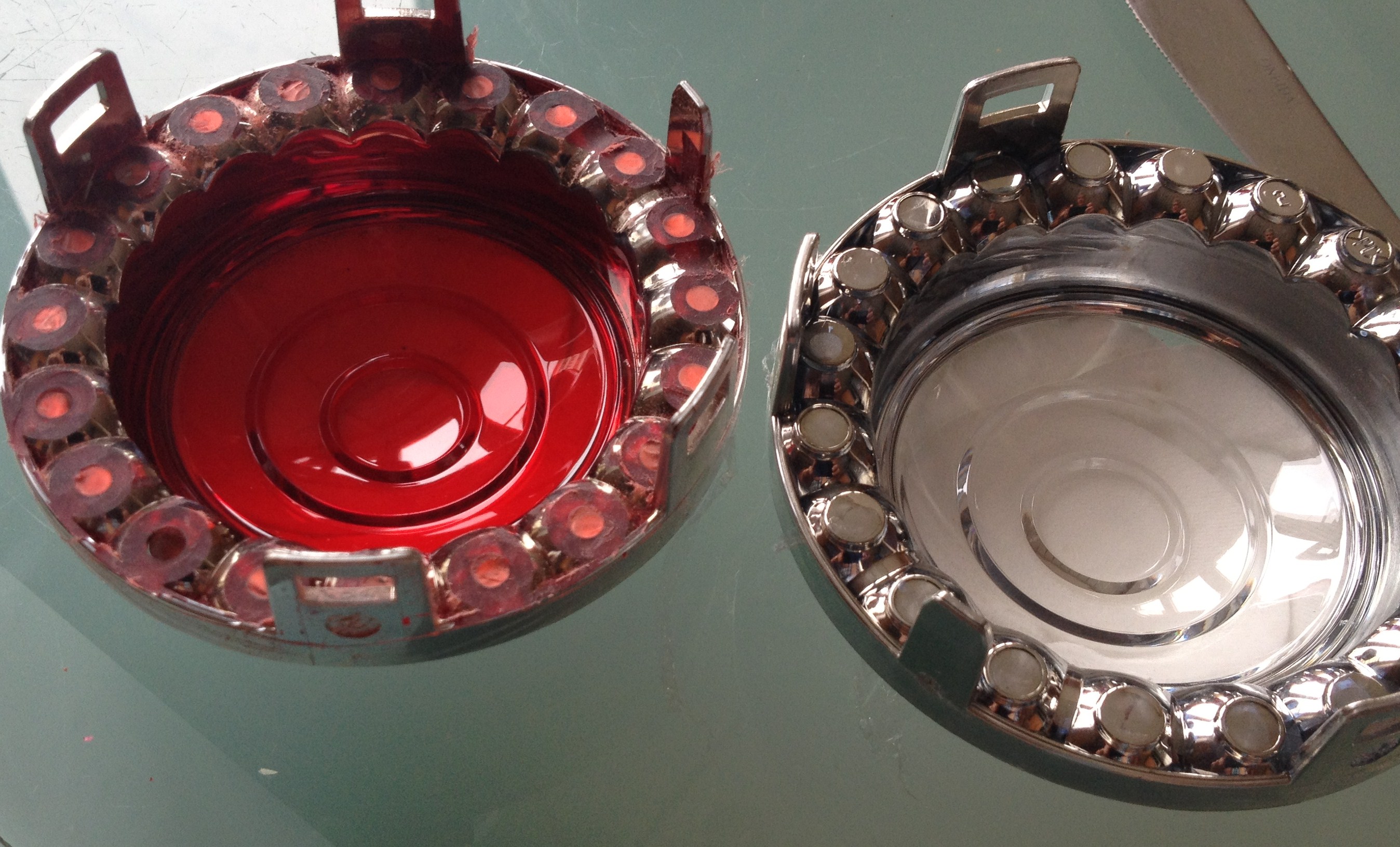

Вот что имеем в результате фрезеровки. Справа - до, слева - после. Я стараюсь убрать выступ так, чтобы отверстие осталось закрытым тонкой пленкой. Так меньше опилок попадает на лицевую сторону. Далее удаляем опилки, защитную пленку и тщательно очищаем вставку. Хорошо бы иметь сжатый воздух. ;)
Далее встраиваем плату во вставку и защелкиваем вставку в корпусе фонаря. Никакого дополнительного крепления платы не потребуется.
Фото добавлю, когда получу платы. Прикручиваем отражатель. Далее тщательно очищаем места соединения стекла и корпуса фонаря. Если фонарь хоть недолго стоял на авто, там полно пыли и грязи.
Перед склейкой :!: обязательно :!: проверяем фонарь на работоспособность.

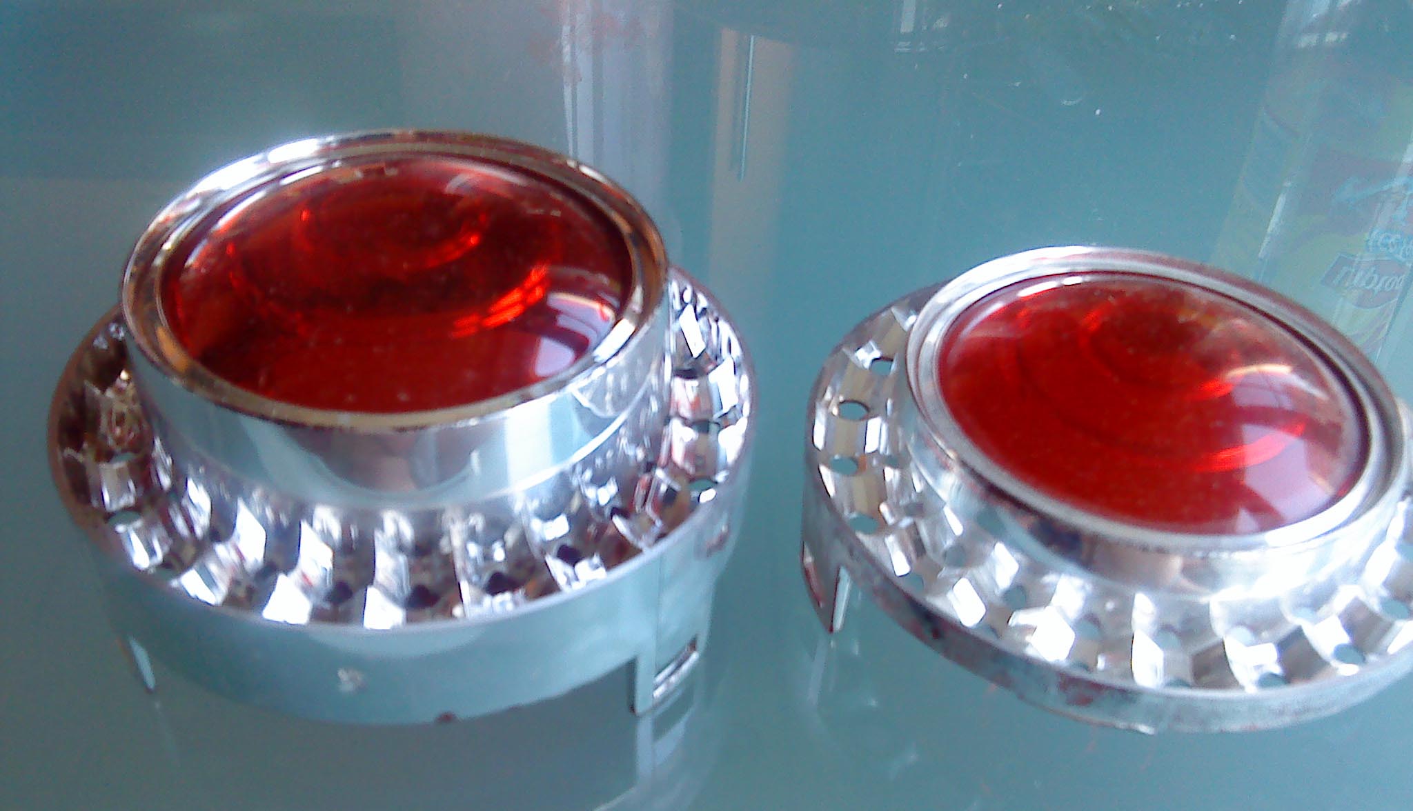

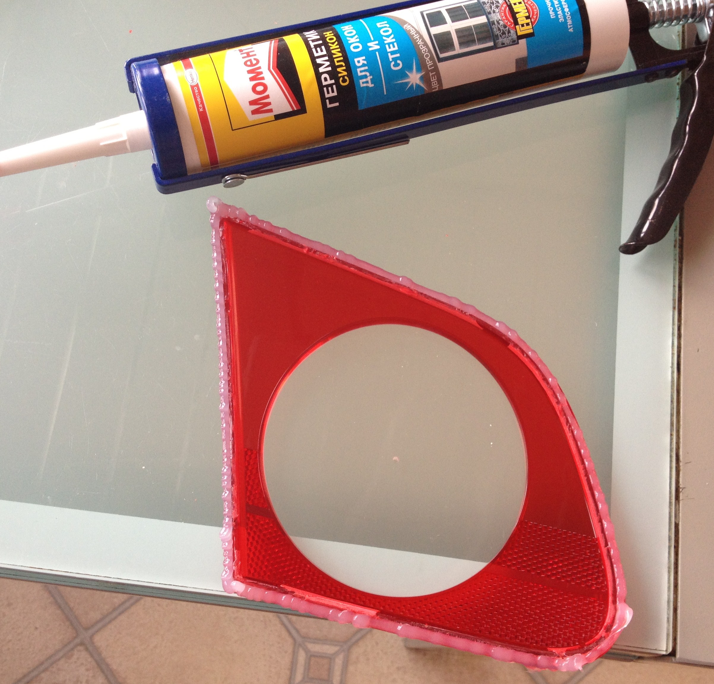

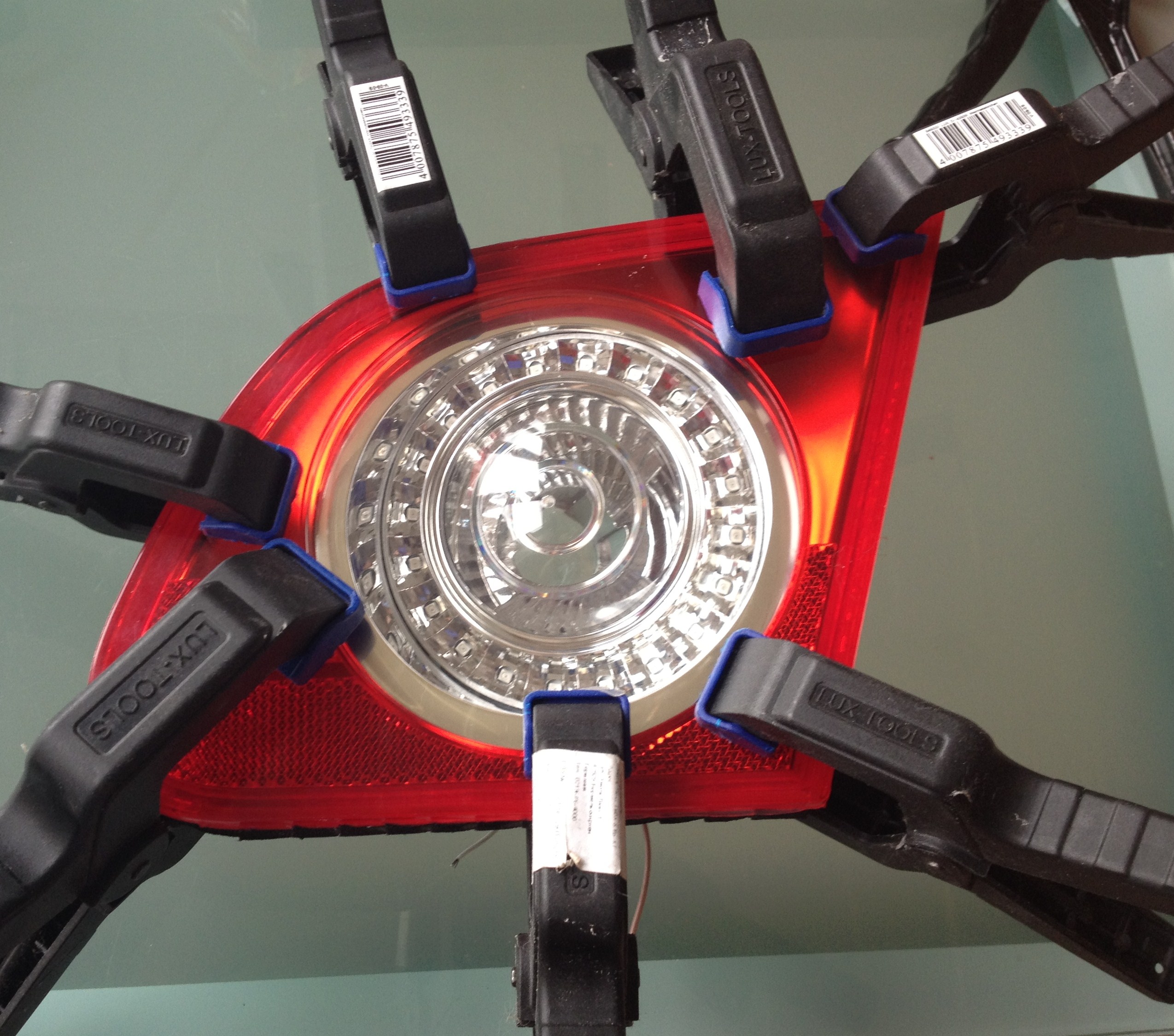

Итак склейка. Кто каким клеем пользуется, а я использую силиконовый герметик. Он позволяет, в случае необходимости, вскрыть фонарь повторно. Правда очищать, в этом случае, фонарь от остатков силикона бывает не просто. :?
Силикон равномерно наносим на стекло фонаря.
Именно на стекло. Герметик не должен попасть внутрь фонаря, иначе его будет видно через стекло, а это некрасиво. Но и недостаток герметика может дать непрочный шов и негерметичность фонаря. Я разравниваю герметик зубочисткой, удаляю излишки герметика и воздушные пузыри. Соединяем фонарь со стеклом, прижимаем, удаляем излишки герметика. Фиксируем стекло и оставляем фонарь на сутки для полной полимеризации клея.
Продолжение следует... :)

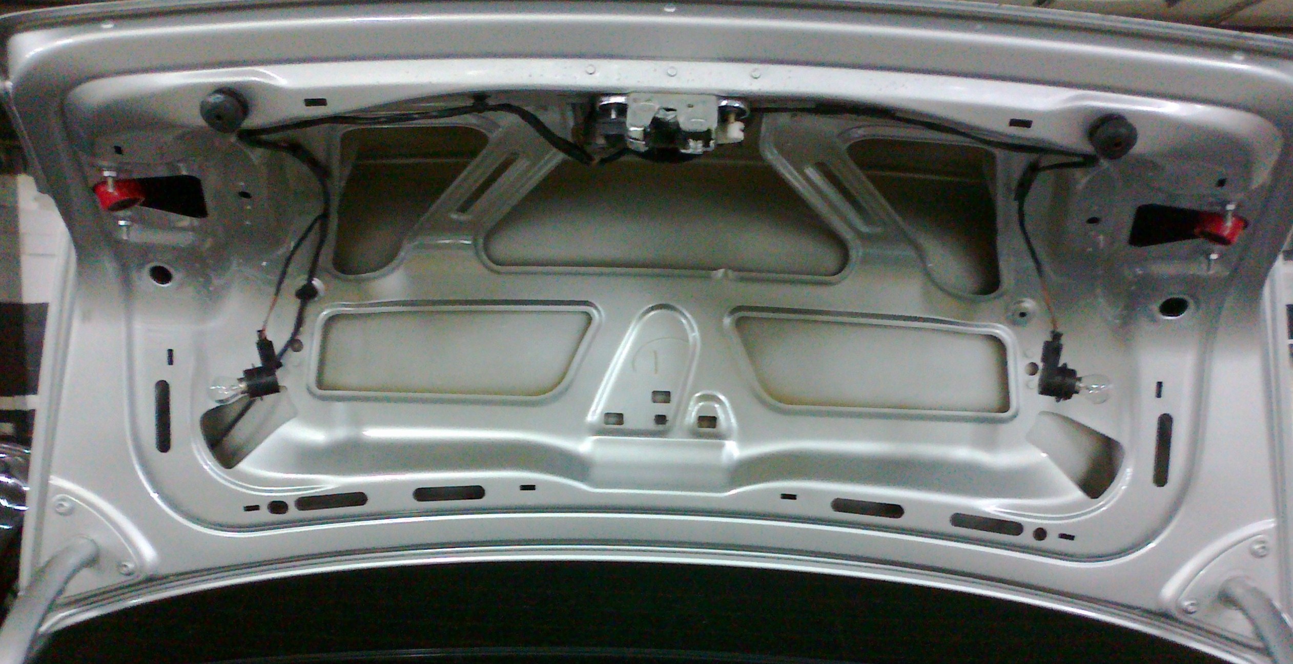

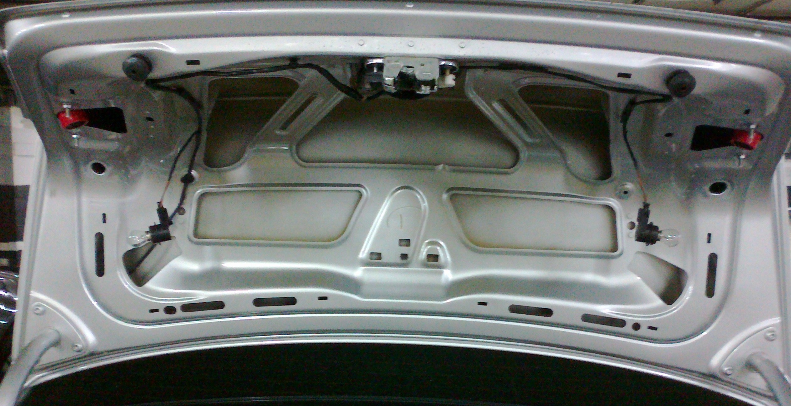

Продолжение нашего сериала :lol:
Что куда подключать РАМА прописал достаточно подробно (ну и я свои пять копеек вставил :D )

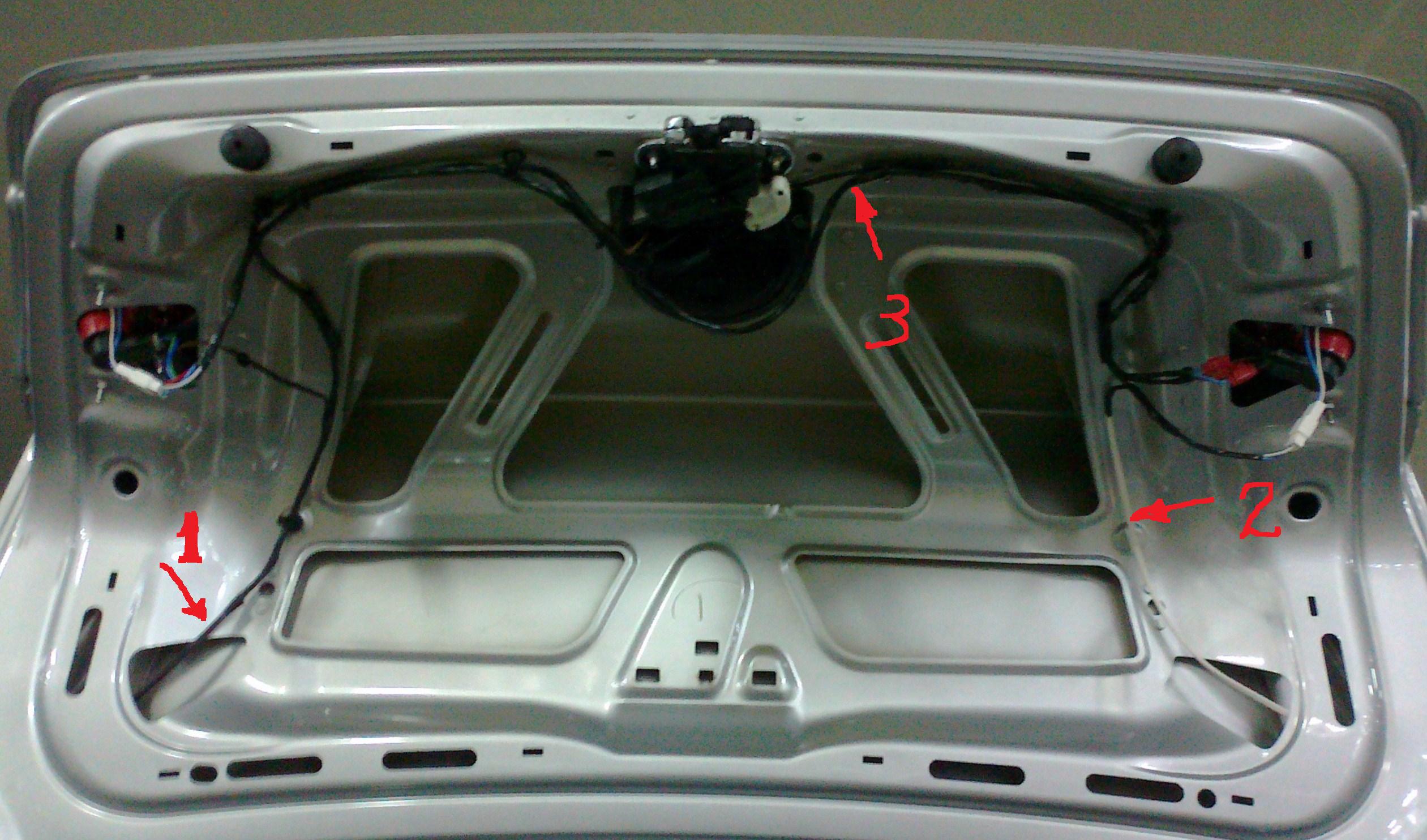

Теперь фото:
Чтобы снять обивку крышки багажника откручиваем 4 самореза в нишах ("ручках") и один в держателе знака аварийной остановки, снимаем этот держатель (там две защелки в нижней его части) и отрываем обивку.
Готовая проводка выглядит примерно так:
1 -вход штатной проводки.
2 -вход дополнительной проводки.
3 - как-то так подвязываем новую проводку к штатной.
(Снимок древний - в нашем случае разъемы будут другие)
