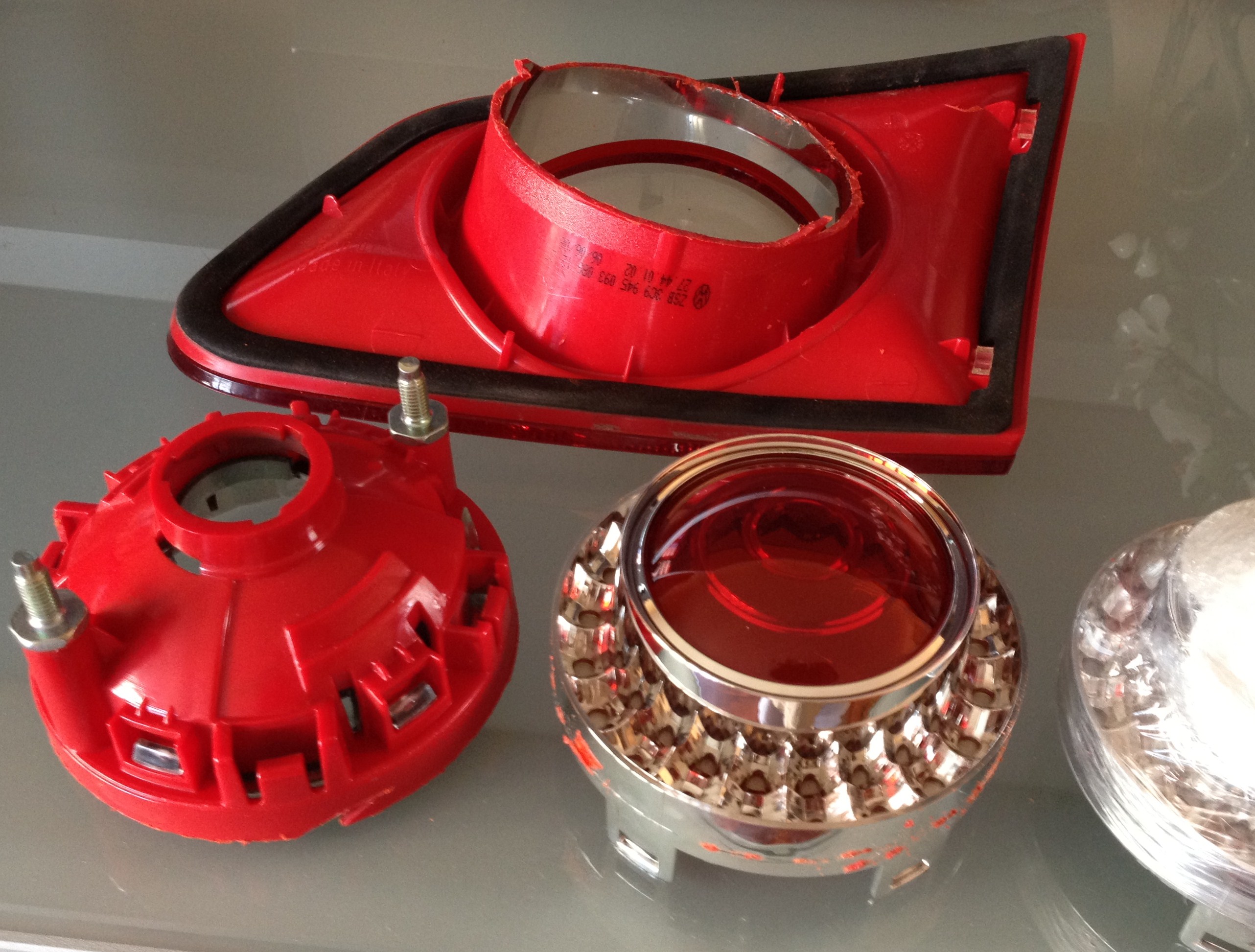

Переходим к фонарям универсала:
Раньше я их расклеивал так же, как и седановские. Но если при скрытии фонарей седана всякие неприятные казусы возникают достаточно редко, с фонарями универсалов проблем заметно больше. То по стеклу трещина пойдет не совсем так (или совсем не так) как нам хотелось бы. То вообще корпус треснет.
Поэтому теперь я их только пилю. Как на фото:

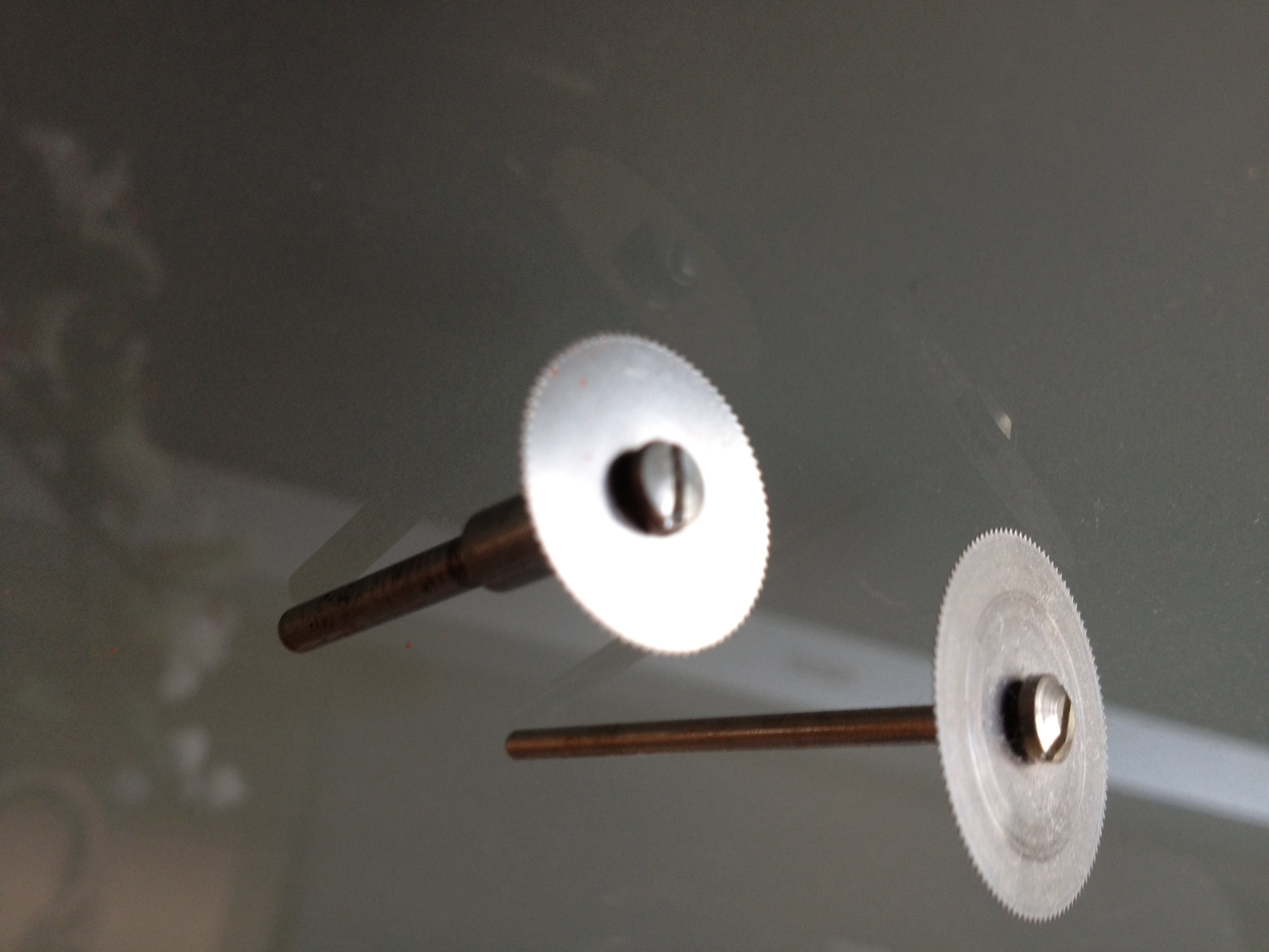

Вот такие пилки.

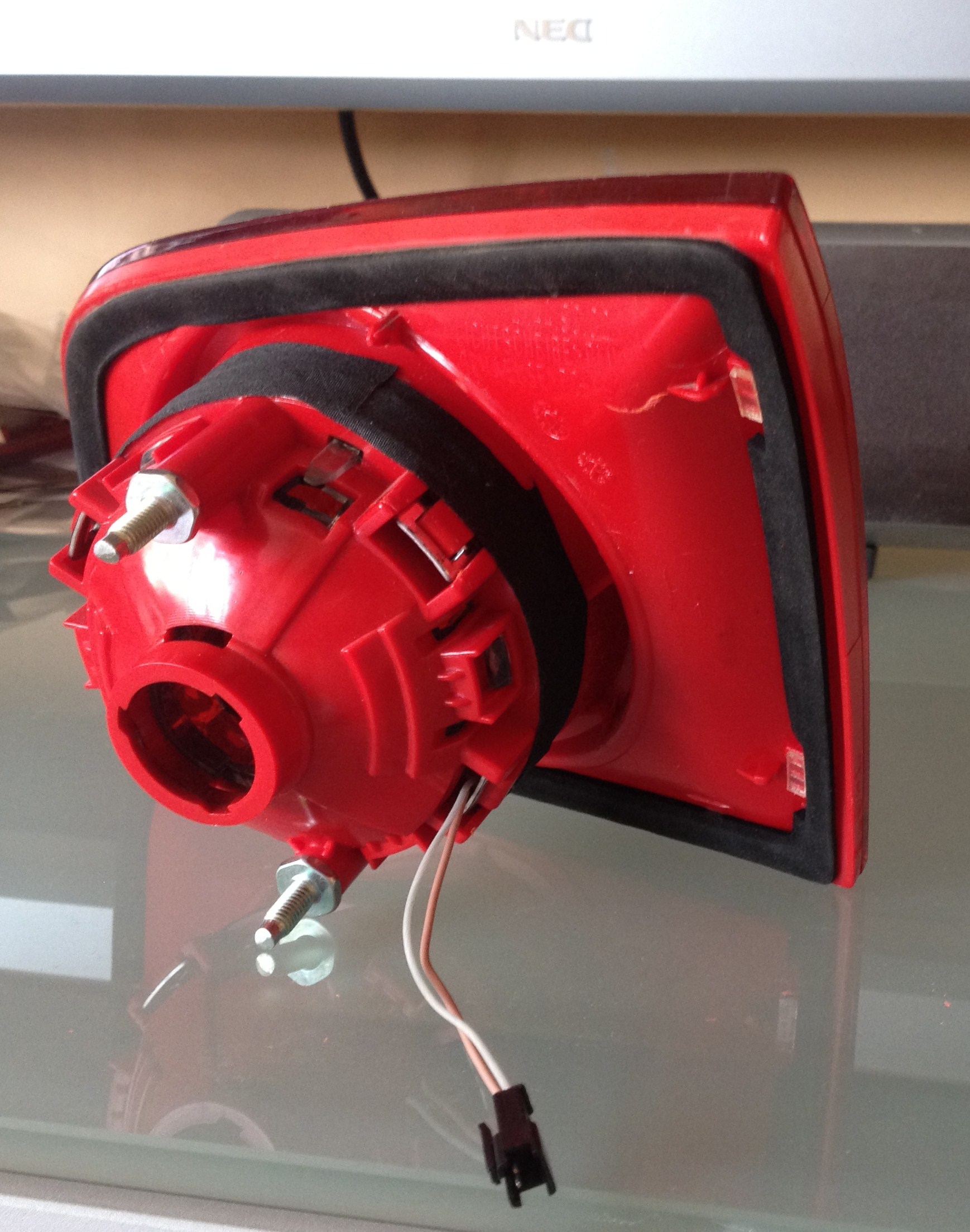

Обратите внимание на два косых зубца на срезе. Они помогаю прочнее закрепить отрезанную часть при сборке. Поскольку крепежные винты остаются на отрезаемой части после сборки шов должен быть достаточно прочным.
Шов я пропаиваю паяльником, для прочности еще армирую шов кусками проволоки.
Разъем на фото двухконтакный, в нашем случае будет такой-же, но с тремя контактами.
