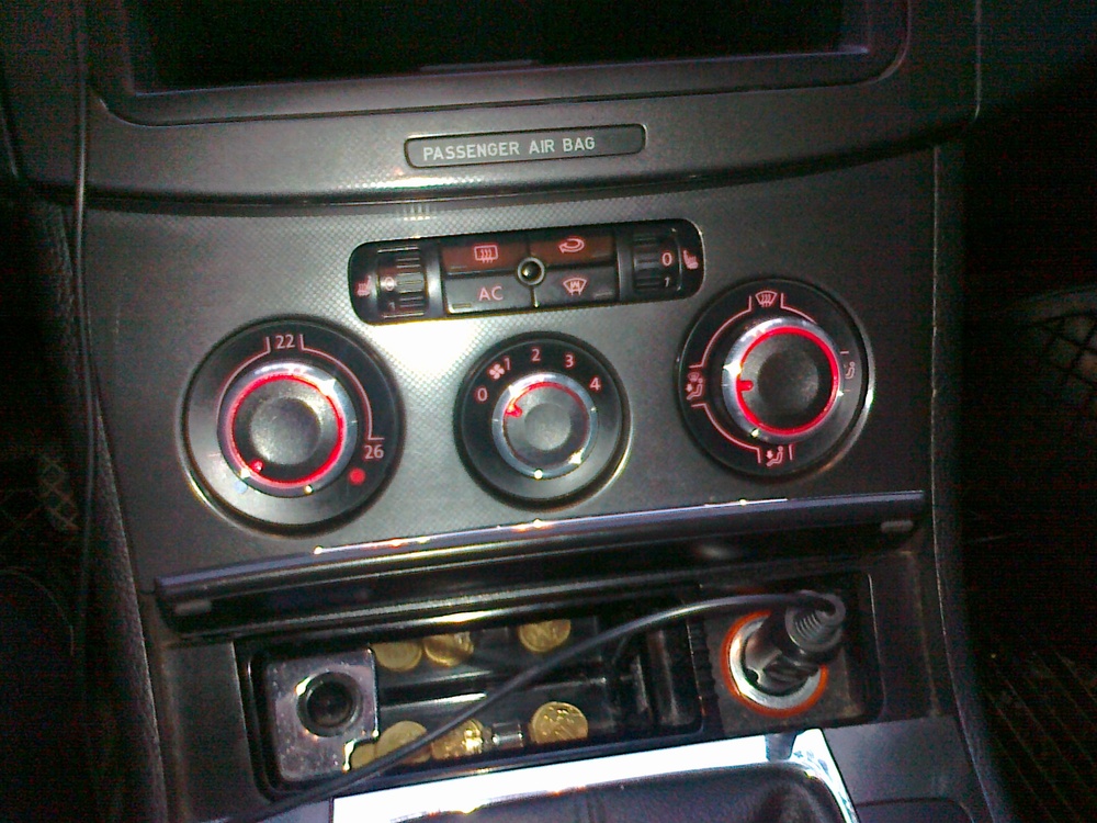

Привет клубни. Дорого выйдет замена этого климата с ручным управлением Изображение
На блок с электронным управлением. И что для этого надо. Или даже заморачиваться не стоит.

Купить всю коиматическую установку с датчиками плюс панель управления
Зы можно переделать, но было бы желание

Скорее всего вариант один искать донора на разборке. Покупать все новье утопие.

По картинкам системы климата отличия если я не ошибаюсь только в элементах управления потоками и датчиками. Короче нафиг из-за более симпатичного блока управления перелопачивать пол машины.

Re: Что нужно для замены старого образца климата на новый?
Сообщение pashustic » 10 янв 2015, 06:05
Drummer981
1. Моторы в параллель и резак в помощь
Либо новый впускной канал с другой заслонкой ( у себя на этом остановился)
2. Купить датчик качества воздуха и все законнектить
