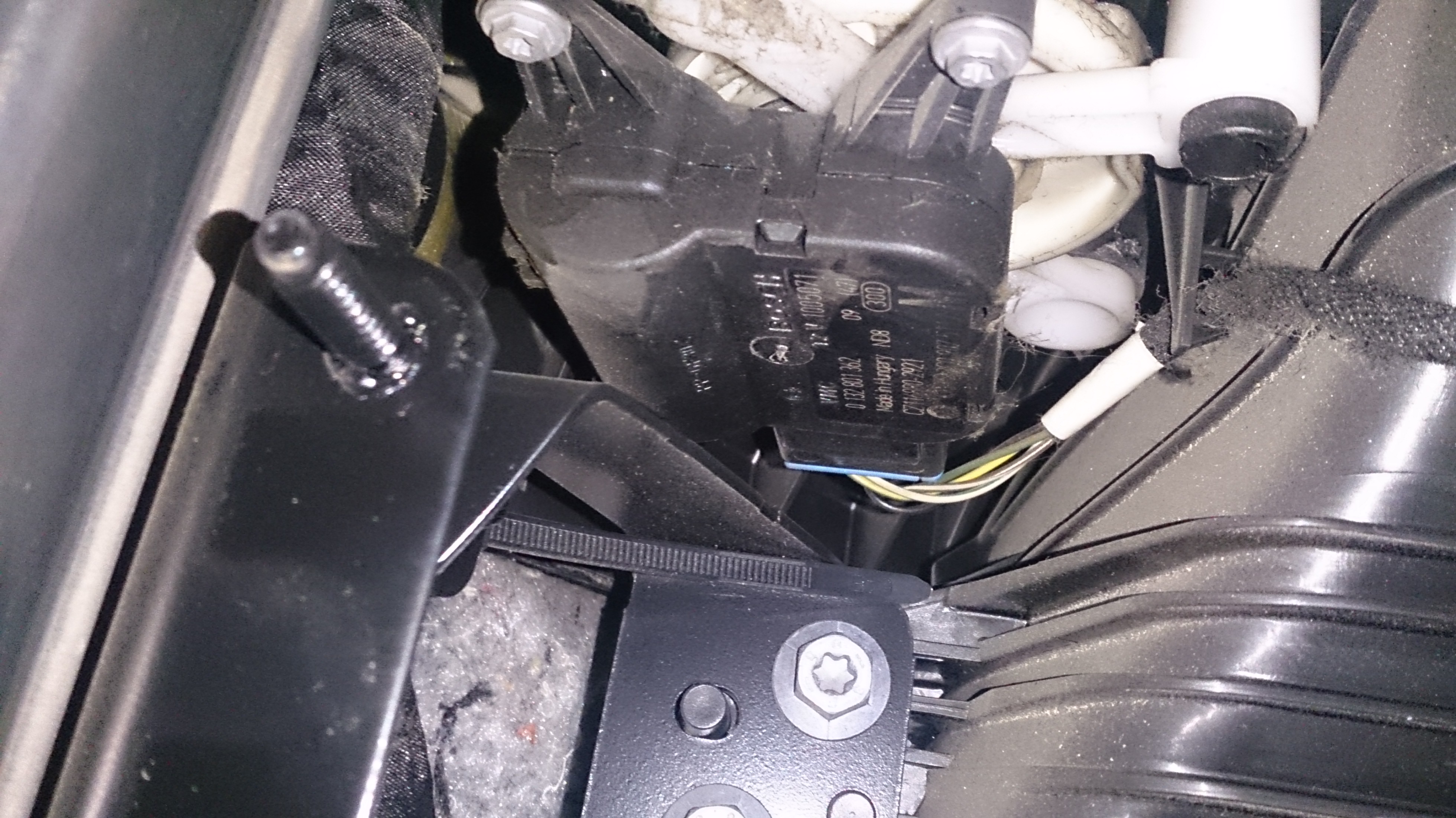

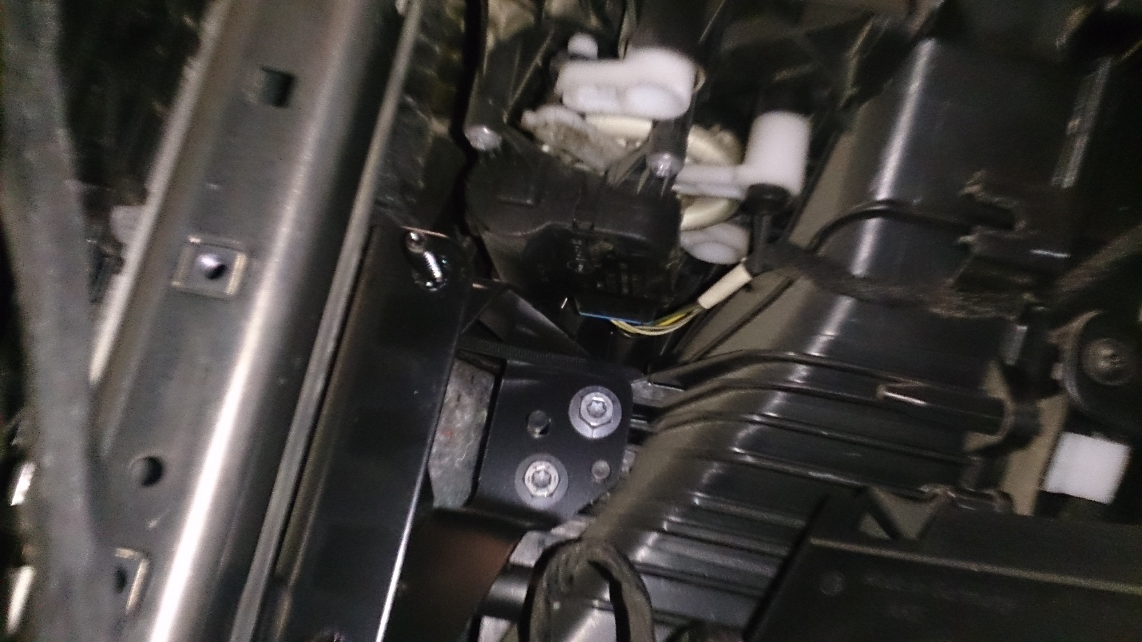

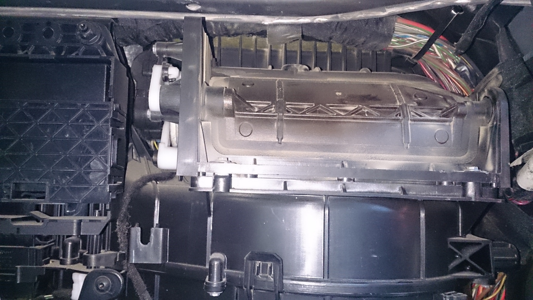

При чистке вентилятора, неожиданно и вопреки етке, обнаружил что у меня на авто июня 2007 стоит один моторчик. Прошу посмотреть на фотках прав я или нет. И, в очередной раз в этой теме, спрошу - если моторчик один, то я ставлю новый климат, меняю пины питания, кодирую и все? Спасибо!
=Yuriy=
Сообщения: 203
Зарегистрирован: 17 янв 2014, 02:24
Откуда: Новочеркасск РО
Re: Что нужно для замены старого образца климата на новый?
Сообщение pashustic » 14 мар 2015, 11:42
=Yuriy= писал(а):Прошу посмотреть на фотках прав я или нет.
НУ если за первым моторчиком второго нет то значит один
=Yuriy= писал(а):то я ставлю новый климат, меняю пины питания, кодирую и все?
УГу
И никаких доп резисторов или замены впускного канала.
