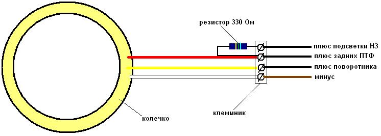

еще немного о том как подключать колечки
к каждому колечку припаяно по три провода красный/желтый/белый
белый минус, остальные думаю очевидно
все колечки укомплектованы резистором (330 Ом)
припаивать его не стали по причинам возможно различных способов подключения
вариантов несколько:
1 использовать клеммник (как на рисунке)
2 использовать 4-х контактный разъем (заместо клеммника на рисунке)
3 использовать 3-х контактный разъем (сопротивление ставится после разъема в сторону бортовой сети) но будет одна скрутка
4 все на скрутки! :D
в общем кому как будет удобней, кто что найдет из подручных материалов
я сделал с использованием клеммника так:

Некоторые детали подключения:
Многие, как я понял, хотят заодно сделать себе и по два ЗХ. При этом вместо задней ПТФ подключаются кольца. Мощность потребляемая двумя кольцами максимум 4 Вт, а штатной лампы - 21 Вт.
При нормальном напряжении бортовой сети, комп воспринимает такое снижение нагрузки нормально. Но при значительном падении напряжения, например при пуске двигателя, это уже воспринимается как неисправность и комп отключает задние туманки, выдав пиктограмму неисправности на приборку. Если потом включить задние туманки на заведенном двигателе, пиктограмма погаснет. Чтобы избежать это можно, включив зажигание, подождать пока комп закончит холодную проверку ламп (секунд пятнадцать), потом заводить. При слабом аккумуляторе и это не поможет.
Грамотное решение проблемы - отключение холодной проверки задней ПТФ. А если ставим диоды в подсветку номера, то и ее проверку тоже.
Естественно, если заводить машину с включенной задней ПТФ, ошибка скорее всего выскочит. Но надеюсь, присутствующие здесь правильно пользуются задними ПТФ, и включают их только в крайних случаях, в соответствии с ПДД.
А не слепят ПТФками едущих следом :twisted: ясными ночами, как некоторые пи... :)

Себе проводку уже провел, но че-то много проводов получается)))) думаю сократить.
Купил тройной провод в одно оболочке.
Справа получается так: 1) на массу 2)плюс зх на камеру в подсветке номера 3)на поворотник
Слева тоже 3: 1)плюс от подсветки номера, 2)поворотник 3)масса скорее всего будет или от противотуманки выведу на внешние кольца (чтоб при птф как внутренние, так и внешние ярче горели.)
