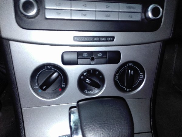

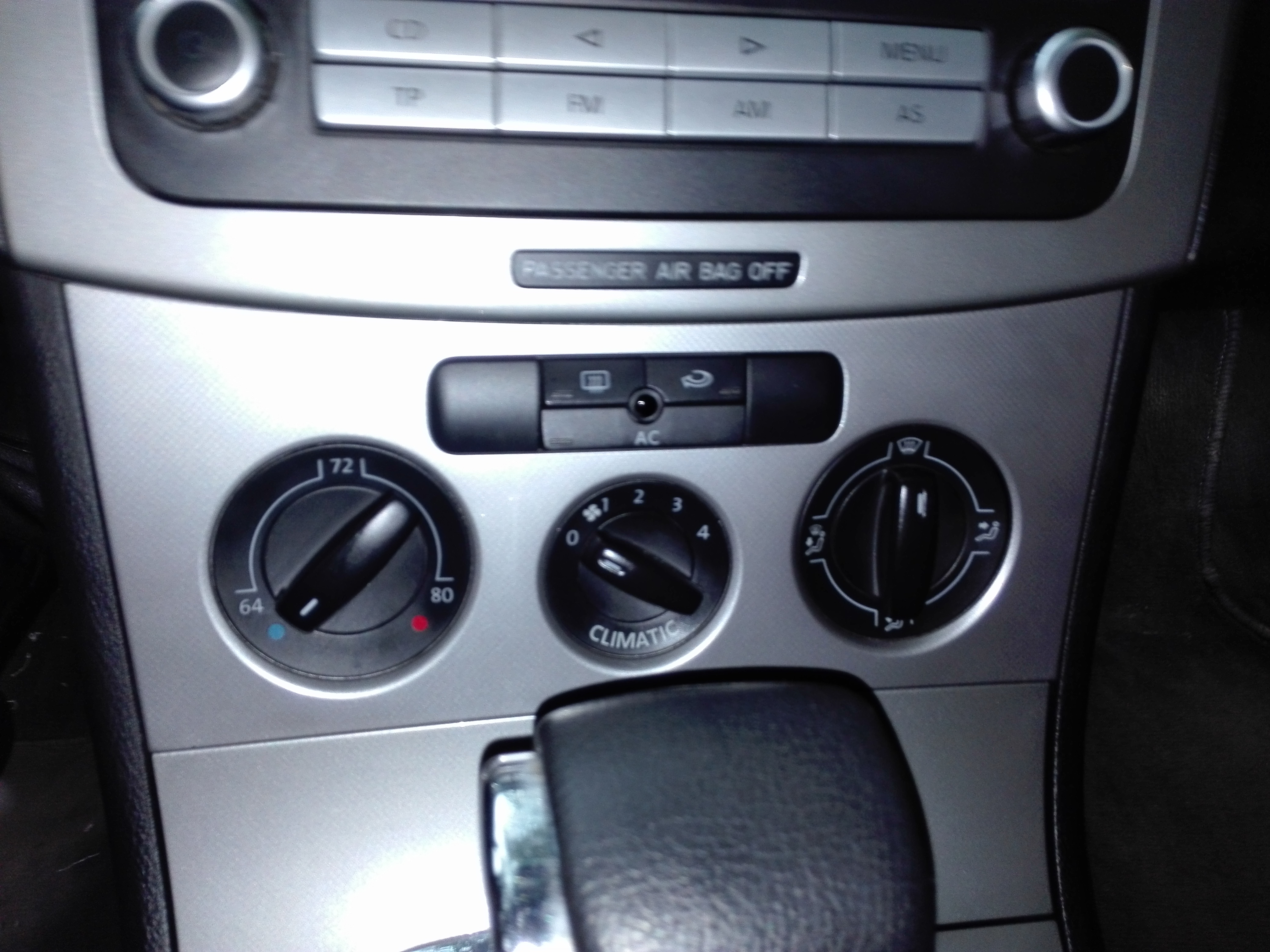

Сообщение Мишанька » 16 май 2016, 18:05
Всем доброго времени суток! :)
Подскажите пожалуйста, имею вот такое древнее устройство управлением потоками воздуха, машина 2006 года американец, хочется поменять на что-нибудь другое!
Я так понял что это не возможно? Или всё такие есть надежды....
Спасибо за ответы!

Re: Что нужно для замены старого образца климата на новый?
Сообщение Мишанька » 17 май 2016, 20:10
Видимо дальше ездить с такой петрушкой и не париться? :D
Passat B6 2.0 TFSI BPY
Мишанька
Сообщения: 307
Зарегистрирован: 21 окт 2014, 18:29
Сообщение Daniliv » 17 май 2016, 20:19
Только вместе с печкой
