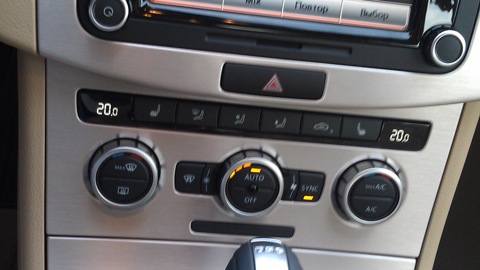

это не тот климат о котором идет речь. Правда в живую я еще не видел нового климата, два соседа купили В7 с нуля старые климаты, тигуан вчера из салона старый климат.

вчера был в салоне, на Б7 новые климы, на Олтрэке новые, на СС старые))))))

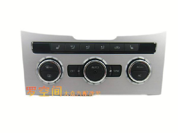

Сообщение valent77 » 22 окт 2012, 15:44
Все походу забыли как выглядит новый климат
нужный климат

я знаю как выглядит новый блок. тут скорее вы не прошибаемы, а не народ. еще раз говорю если у вас такой стоит Изображение, то покупаете новый и просто меняете местами! штекера все одинаковы. на драйве2 человек на Б7 менял уже. если же у вас старый с тремя крутилками то в ссылке уже все расписано что надо будет делать

ДА с этим у нас все норм..здесь идет бурное обсуждение ИМЕННО последнего климата..от Б7 ! Так что не расценивайте предыдущее высказывание за твердолобость!! Этот я и сам знаю ( блок представленный вами) что можно менять без проблем! ;)
Еще одна трабла выяснилась..не могу найти декор под именно новый климат.. он с выемкой для Б7 , так как недавно рассмотрел в б7 ( приезжал ко мне) рамка магнитолы приспущена и поэтому этой выемки не видно!!У нас ( в б6) как быть хз! :?

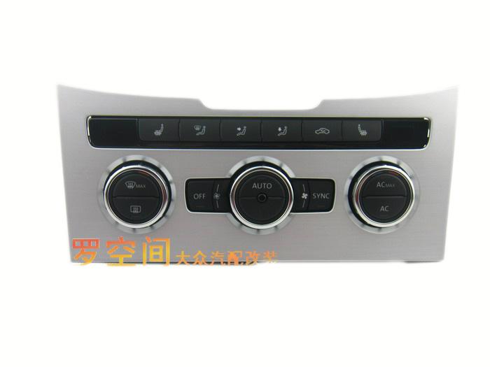

Или лыжи не едут или я ***сами знаете кто. Посмотре ссыль во первых фото с Б7
ВО вторых пишет
Заметьте рамка Аллюминий без окошка отключение AirBag что значительно упрощает установку в Б6 и СС до 2011 мод.года!!!!
Рамка климата у нас и так без аэрбэга на б6. :? У нас она расположена на рамке магнитолы как и на б7 . А вот в б7 рамка магнитолы приспущена вниз по сравнению с б6 и если его (климат с декором) установить на б6 то будет видна имеено эта прорезь. Это мои предположения!
PS сча посмотрел спецом ETKA вроде бы 8 год с 11 совпадает по номеркам, только буквы разнятся( цвета рамок)
Кстати чел питерский ..надо ему набрать и уточнить! ;)

Я уже без него разобрался во всем И так эти климаты идут с китая (FAW-VW) в трех разновиднjстях..а именно
1) без обогрева сидений
2) с обогревом передних сидений
3) с обогревом передних и задних сидений,а также с управлением воздуха в задней части салона.
Себе заказал 2 вариант..а вот рамку пришлось дольше поискать..весь китай поднял на уши :D Но в итоге все заказал!!ОСталось датчик качества воздуха купить! :)
С обогревом лобового ,а также с вебастой найти климат в китае не получиться..ценниг с этими опциями подороже! ;)
