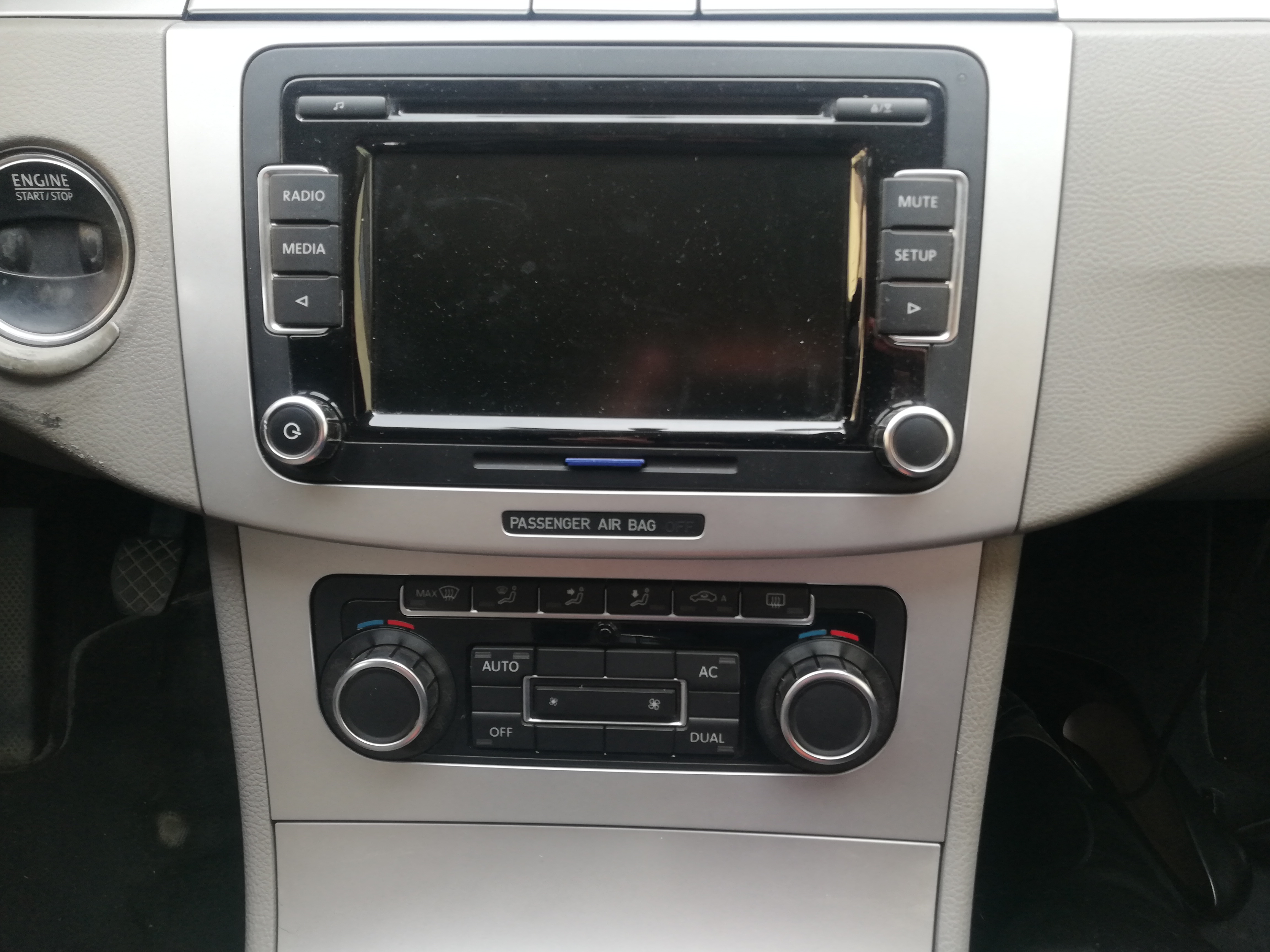

Сообщение ScalseR » 08 апр 2020, 22:21
Всем спасибо за советы. Поменял климат, теперь совсем другой вид. А главное есть визуализация.
