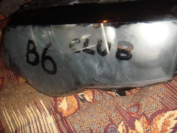

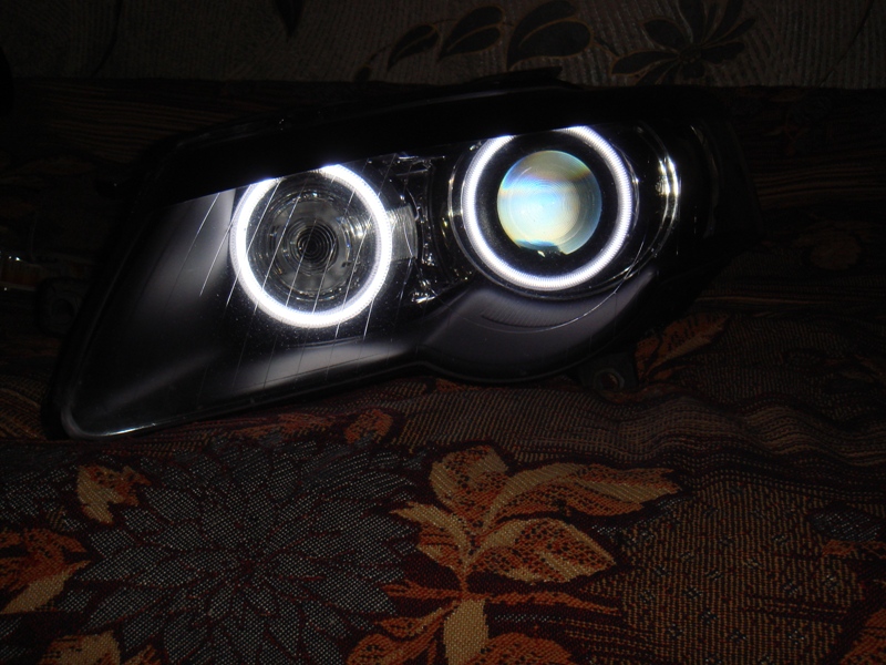

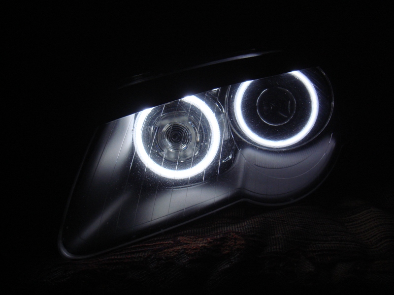

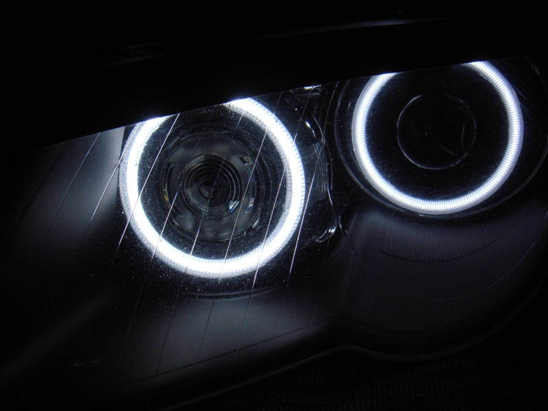

Сообщение sammer » 07 фев 2011, 01:56
Полируем, примеряем ресничку из оракала, запитываем глазки от батареек!

Сообщение PAMA » 07 фев 2011, 08:15
на подвижном модуле кольцо не мешает двигаться?
Re: -стайлинг оптики-
Сообщение GAS » 07 фев 2011, 09:25
sammer, неси зачётку, тебе 5+ :!:

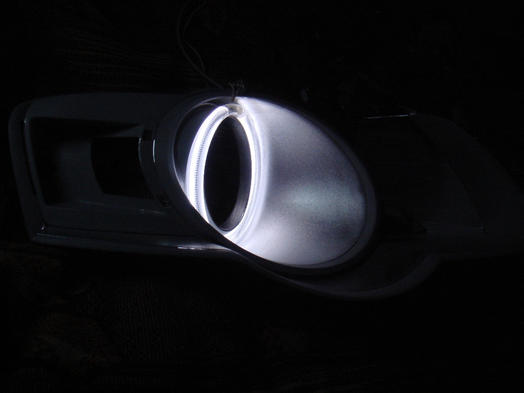

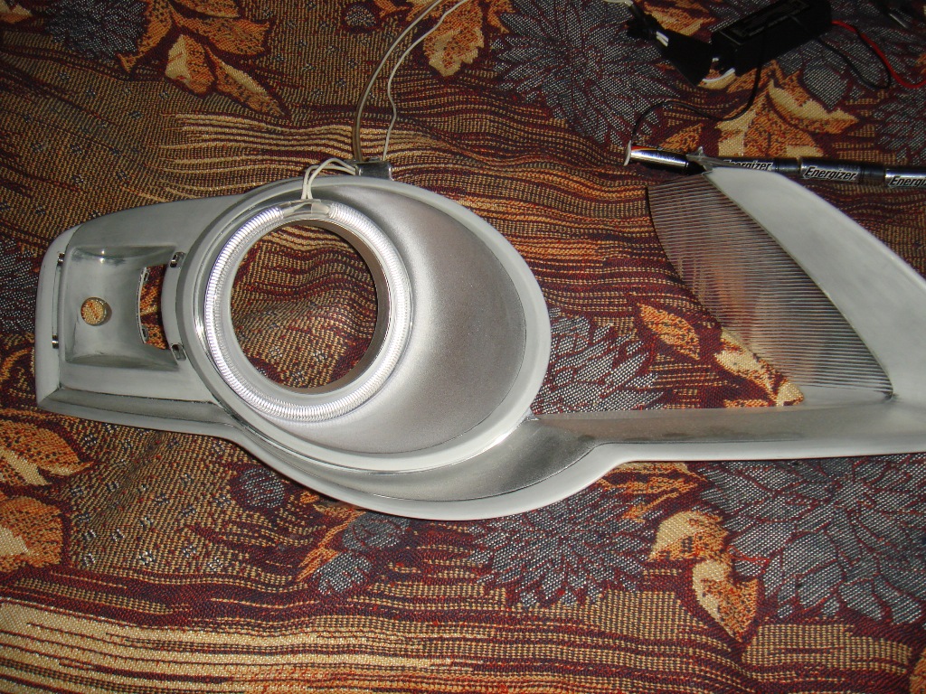

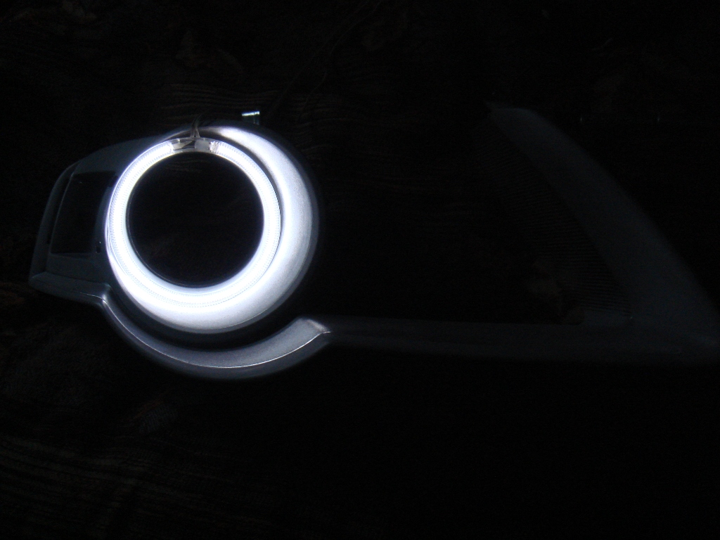

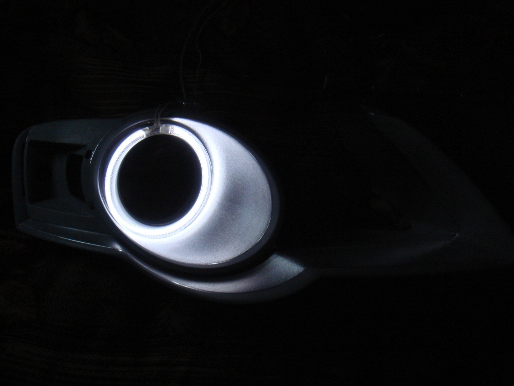

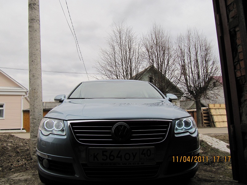

Сообщение sammer » 07 фев 2011, 15:31

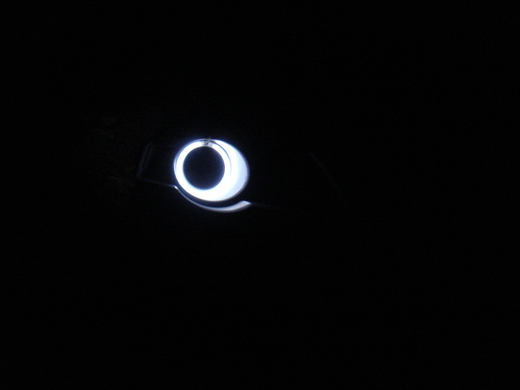

К вопросу только глаза и туманки вот приблизительно так, на авто пока нету фот ...

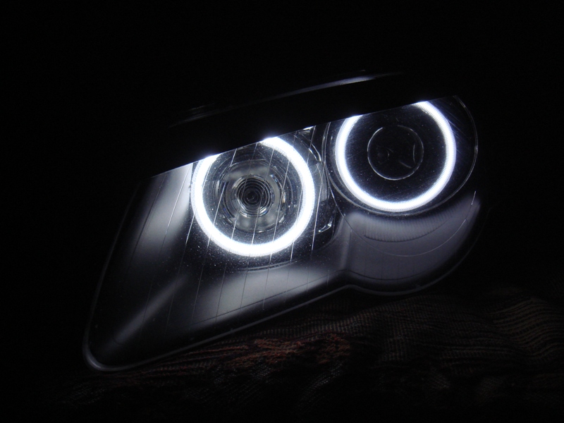

Сообщение sammer » 07 фев 2011, 15:41
Было - стало!

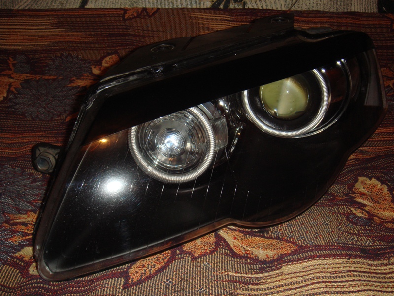

Сообщение ddv332 » 08 фев 2011, 17:29
sammer
Я извиняюсь за возможно глупый вопрос, но просто жуть как хочется такие фары. У меня адаптивный биксенон.
1. какого диаметра кольца?
2. После покраски отражателя не изменится ли яркость света?

Сообщение sammer » 08 фев 2011, 17:35
ddv332
Привет :)
Красица фальшотражатель так называемая маска, она не учавствует в светораспределении и свет остаёца на уровне, а наоборот если ставить глаза то блики от масок практически не заметны, а если в хромовую фару ставить то такой четкости кругов не будет т.к. будут лучики бегать по зеркалу )
Девайсы эти из поднебесной, а там щас новогод (надо подождать) стоят они тут в столице 3000! Если будет желание у народа поеду куплю несколько комплектов и вышлю всем )

Сообщение ddv332 » 08 фев 2011, 17:53
Спасибо! Да у нас поблизости, в Ростове-на-Дону парни покупали, но на мазду, поэтому и спрашиваю диаметр. И еще, я не силен в электрике :D, поэтому куда кокретно присоединять проводку? Ничего перепрошивать надо?

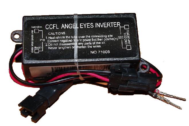

Сообщение sammer » 08 фев 2011, 23:49
ddv332
Два провода идущие от глазок приходят в блок розжига=инвертор из которого в свою очередь выходят два провода которые вместо штатной габаритной лампочки подключаюца в этот патрончик - все! Размер блока розжига как зажигалка, не как ксеноновый увесистый и большой ) дополнительный пляски с бубном не нужны) все работает от штатной проводки просто вместо габаритной желтой лампочки - ангельские глазки!

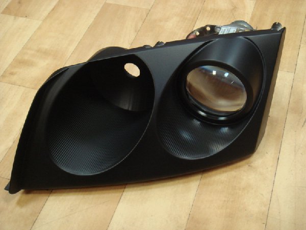

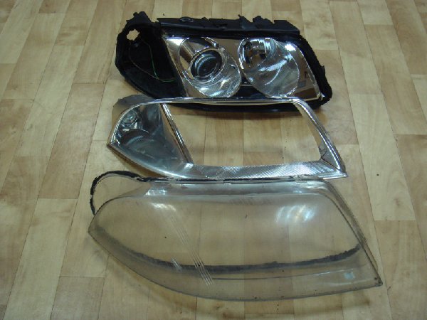

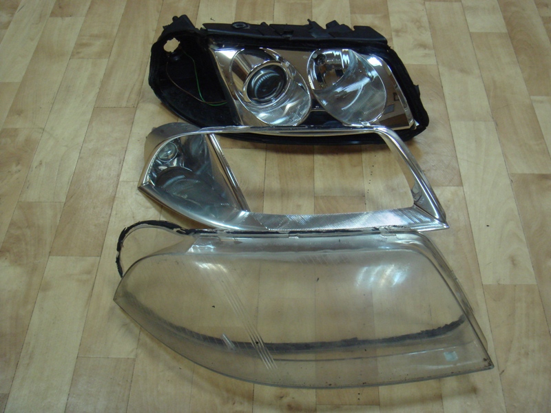

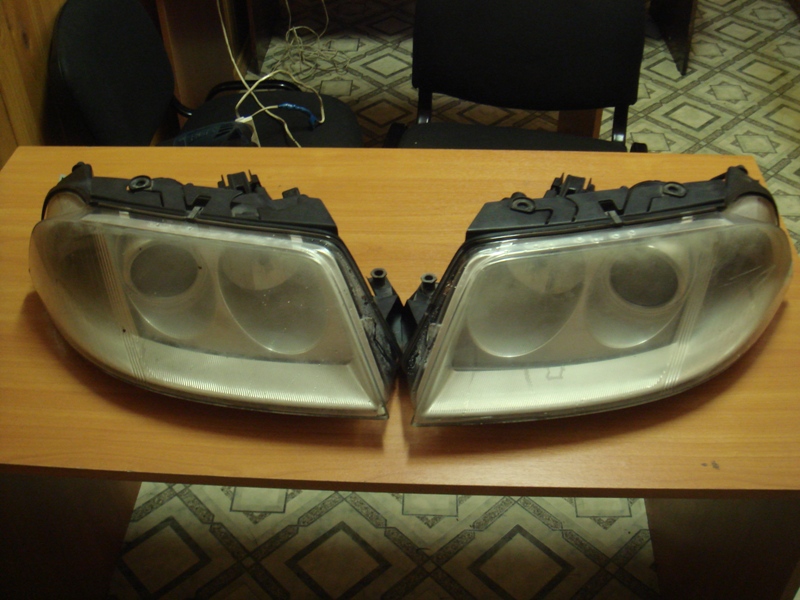

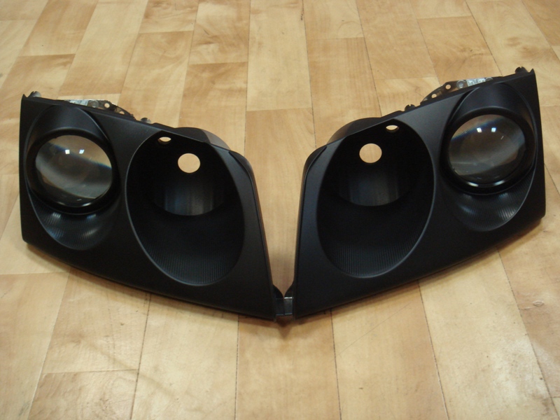

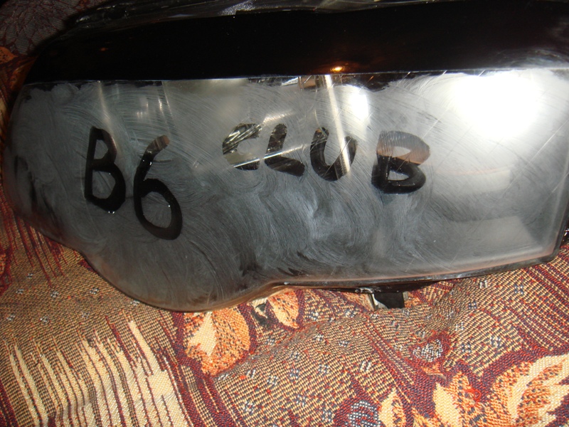

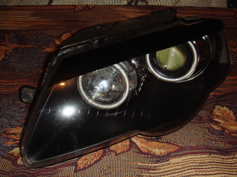

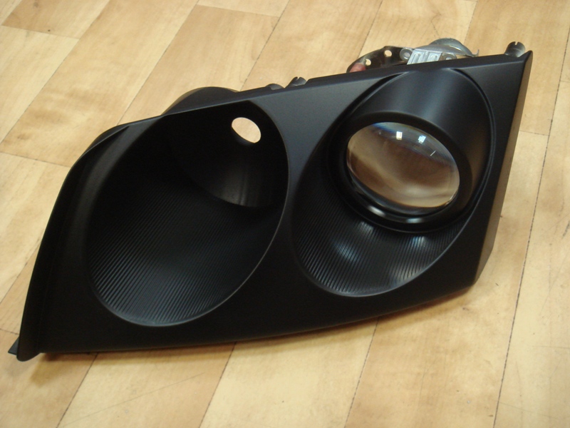

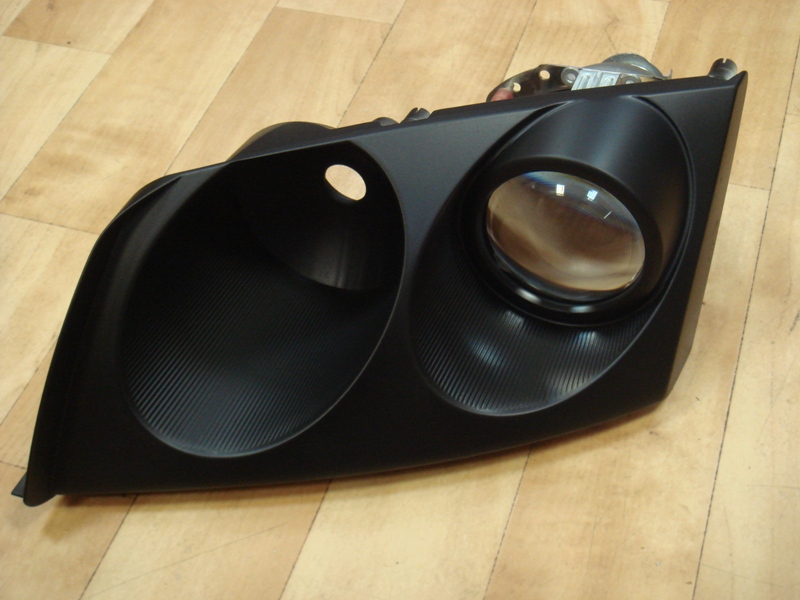

Сообщение sammer » 06 мар 2011, 10:19
Попались в руки две хеллы с B5+ за 10 лет эксплуатации повидали они много всего ) потерлось стекло, отражатели и маски спеклись и начал облазить хром ...
Вскрыл, вышкурил хром и было 2 варианта покраски блока отражателей аля лупатый мурзик и full black edition, первый не покатил ибо хром слетал даже от соприкосновения с пальцами и было все покрашено в черномат, до кучи промыты и почищены модули линз и отполированны стекла, глаза стаить не стали из дани уважения марке VW :)

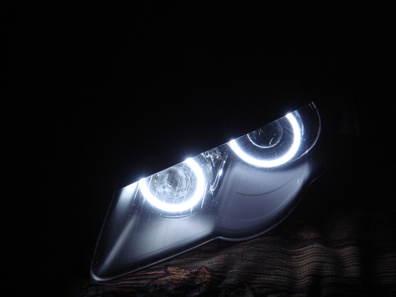

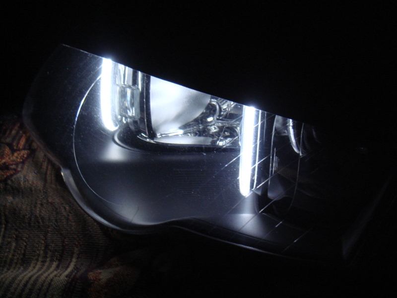

Сообщение sammer » 11 мар 2011, 02:36
Один глаз на фару на галогенках!

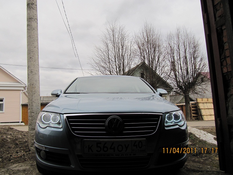

Сообщение isaev57 » 13 апр 2011, 12:10
sammer
Олег привет! это ты себе красоту навел?
isaev57
Сообщения: 1505
Откуда: Орёл
Сообщение sammer » 13 апр 2011, 12:23
isaev57
Привет! Это я в Калугу комплект глаз отправил, человек установил уже )
