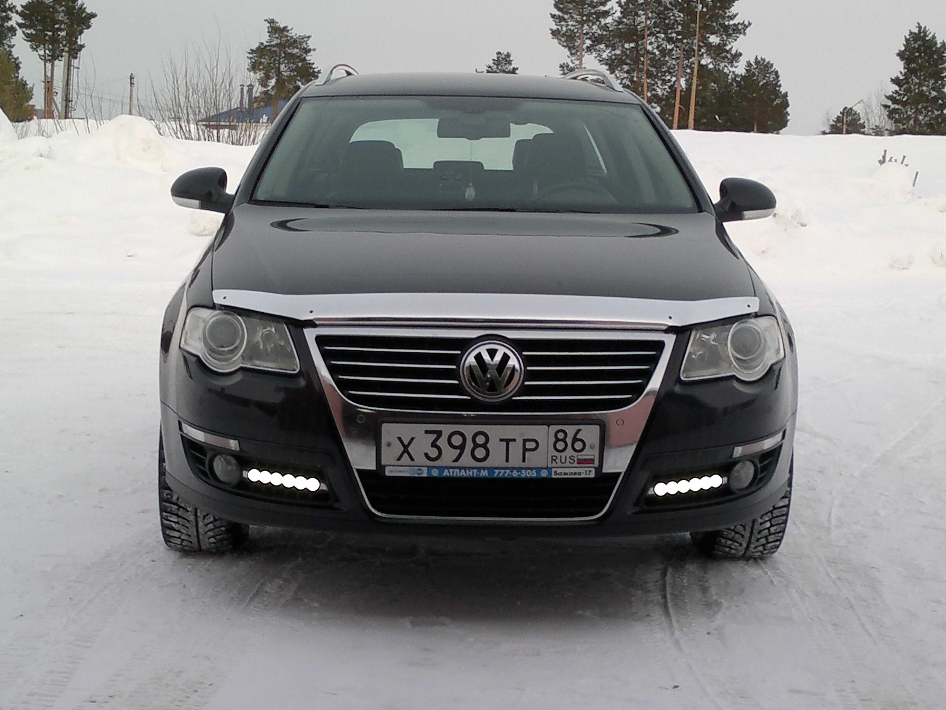

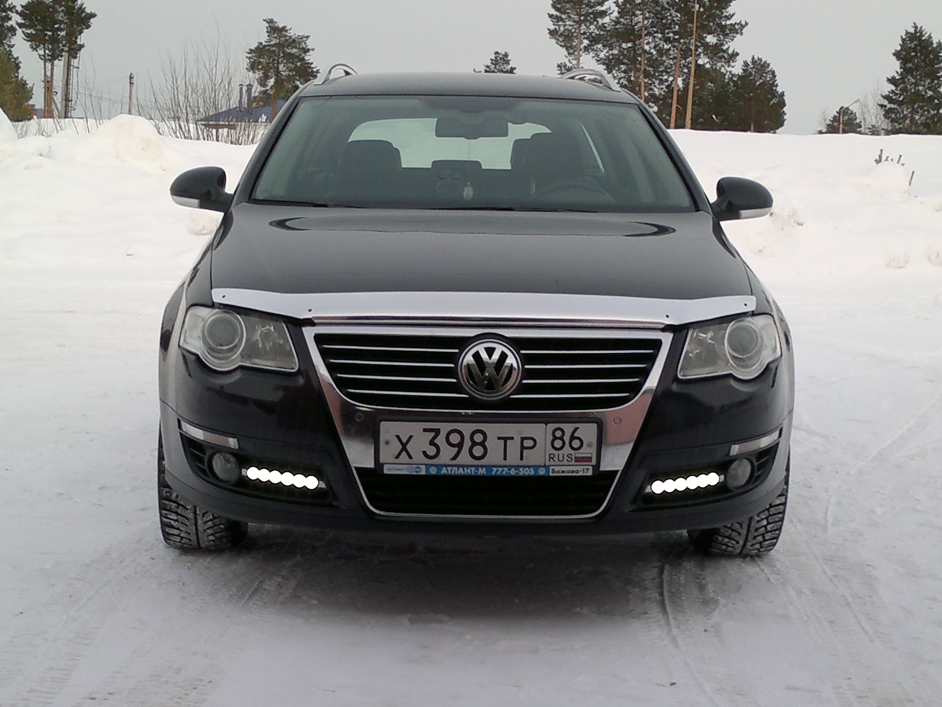

Re: Кто нибудь ставил себе (штатные) ходовые огни
Сообщение Arti » 30 июл 2014, 16:11
Заказывал здесь http://tao-buy.com.ua/index.php?p=item& ... 5567130815
Работают уже пол года без проблем, заводишь двигло сразу загораются, включаешь ближний притухают, глушишь авто горят около 20 секунд.
