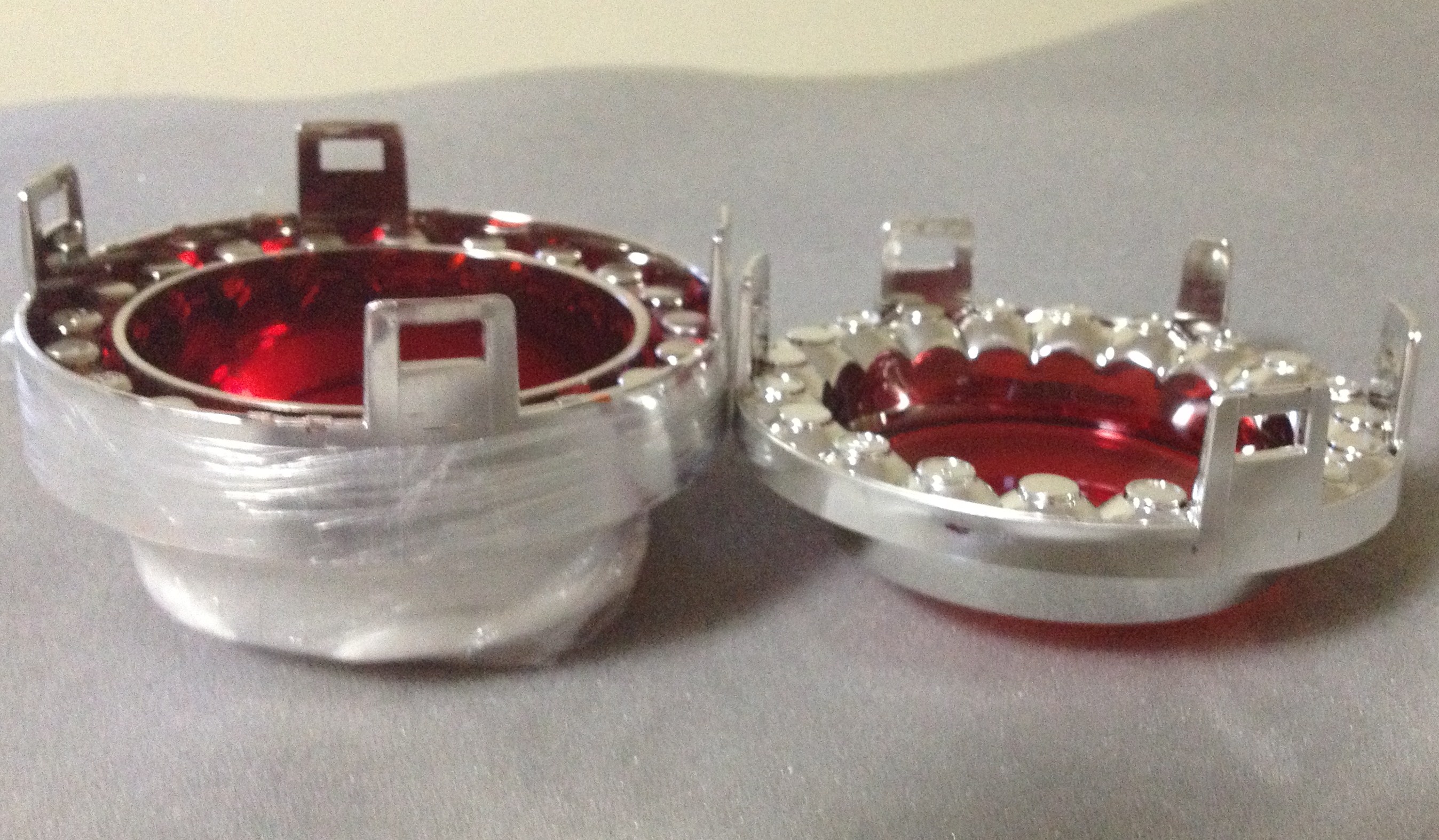

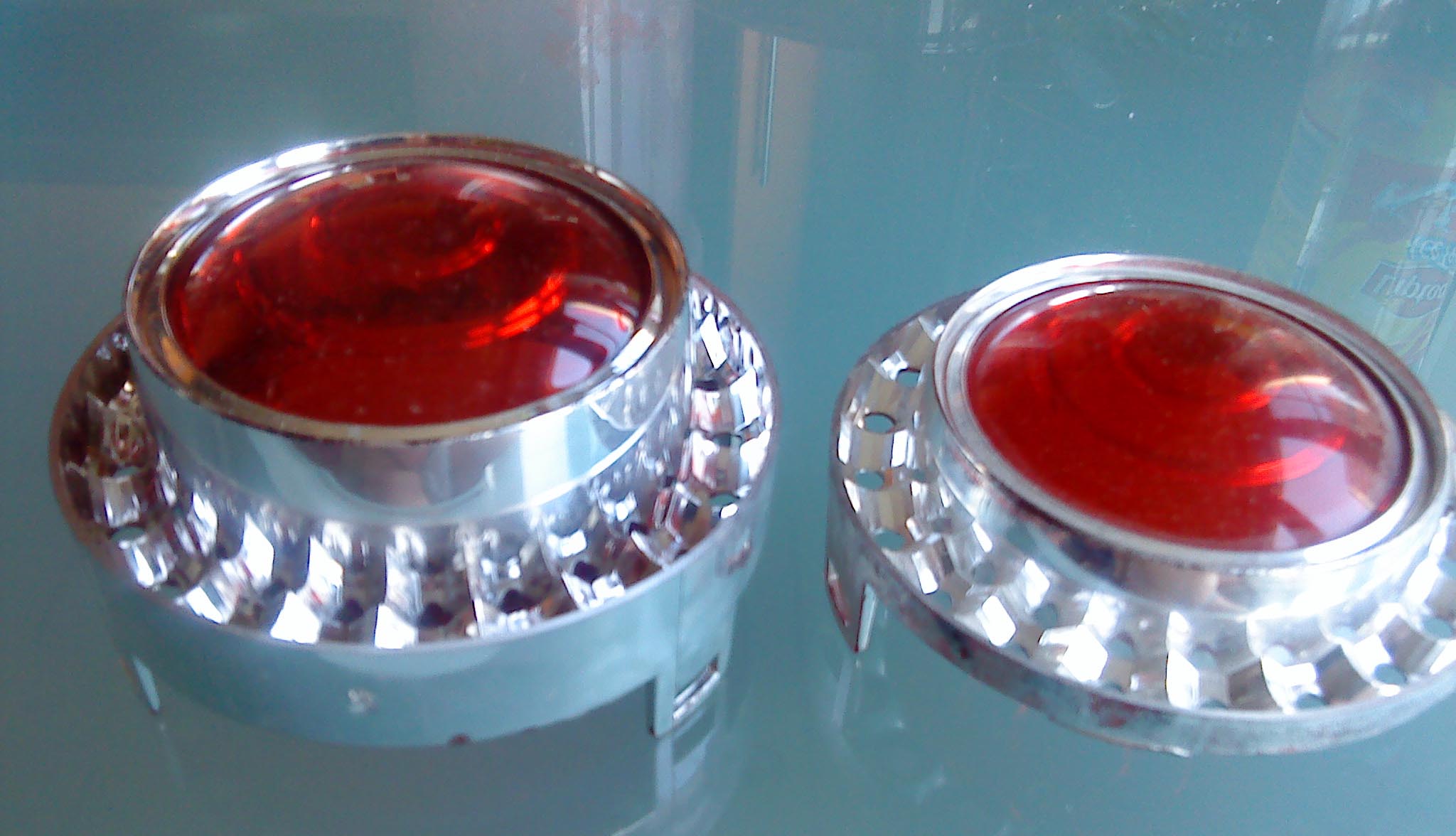

Чиф95 писал(а):А нужно ли это стеклышко, если ставить круги, может убрать оба - и красное и белое?
никак не убрать, оно цельное с корпусом отражателя

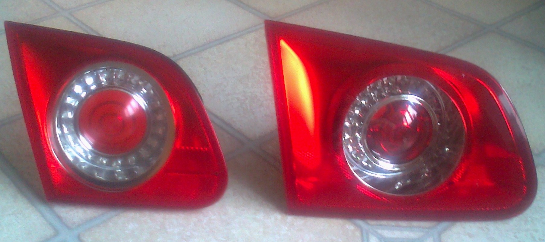

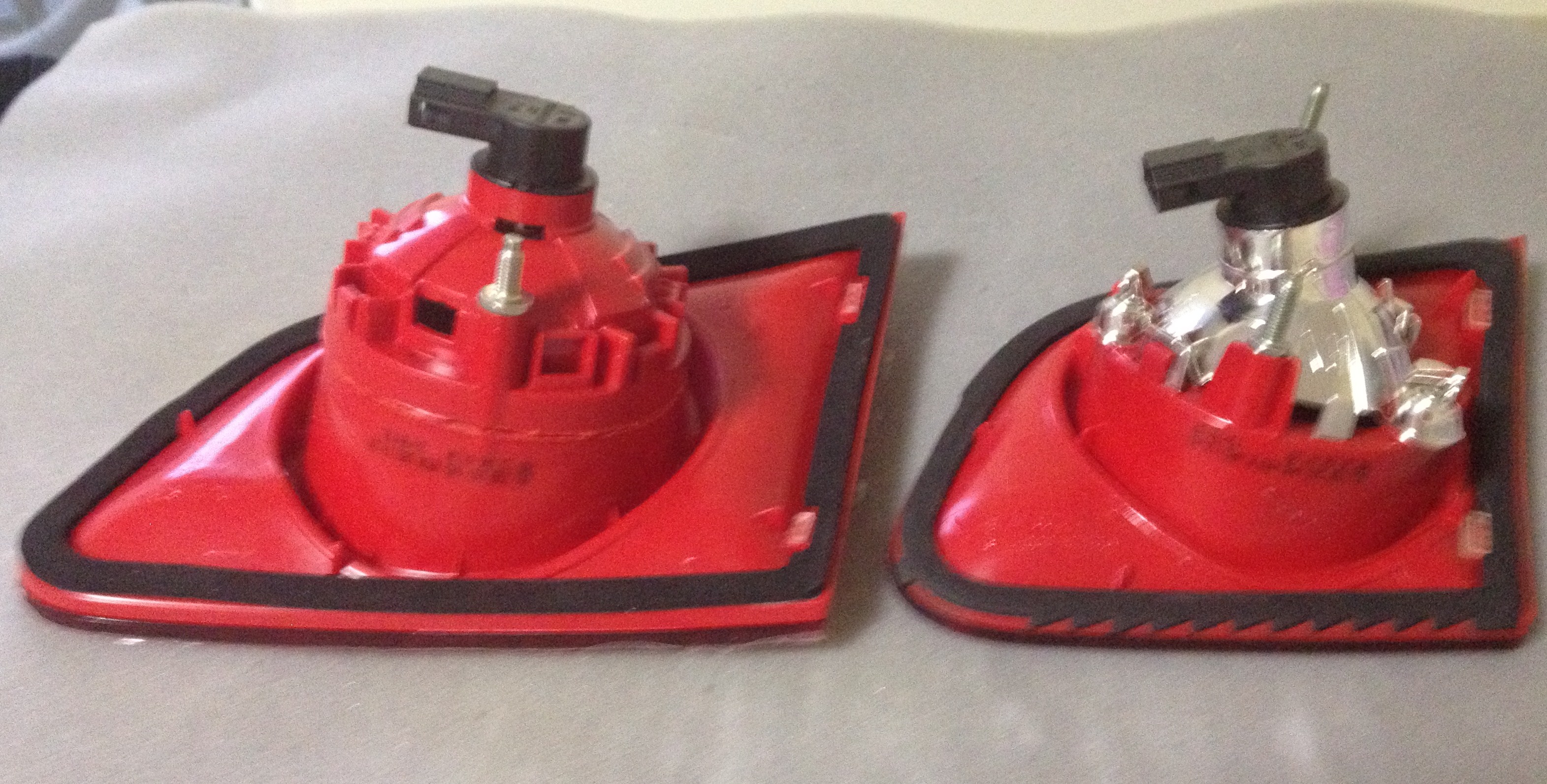

Яуген писал(а):А чем сараевы фонари отличаются? Не догоню чего то.
Да всем отличаются. Размерами, формой, конструкцией. Одинаковых деталей две - лампочка и патрон, причем последний вставляется в фонарь седана под углом, а в универсаловский прямо (и его это плюс :) ). Другой плюс - его можно распилить (на фото видна линия разреза), седановский - только расклеивать.
Но это все детали, главное - одну плату на которой будут кольцо, задний ход и ПТФ, поставить в универсаловский фонарь практически невозможно. Точнее в домашних условиях невозможно, при наличии токарного или фрезерного станка я бы сделал...

Сообщение Яуген » 22 апр 2012, 21:12
Да, отличаются, волчий йух и колбаса, только фашисты нам могли такое сделать :evil: . А я стекло сковыривал,очень легко снялось, потом приклеил обратно. Меня всегда интересовало,а штатные такие есть на какой нибудь модели или комплектации?

Сообщение demainst » 23 апр 2012, 11:02
Яуген писал(а):
demainst писал(а):Да, отличаются, волчий йух и колбаса, только фашисты нам могли такое сделать :evil: . А я стекло сковыривал,очень легко снялось, потом приклеил обратно. Меня всегда интересовало,а штатные такие есть на какой нибудь модели или комплектации?
Ты еще Джеттовские не видел - там еще веселей :D
Штатных вариантов у В6 всего два (не считая американских и праворульных вариаций) - обычные или Р-лайн. Последние отличаются малиновым цветом стекол (как у Гольф+). Есть еще почти штатные - т.н. Хелла. Там напротив стекла красные, а внутренности не хромированные, а черные. Все они делаются на одном заводе и других отличий не имеют.

Сообщение Чиф95 » 23 апр 2012, 11:24
demainst писал(а):
Чиф95 писал(а):
demainst писал(а):
Skang писал(а):Ясно,да не вопрос подождем. Что касается колечек,как я понимаю, необходима еще будет замена красного стеклышка птф на белое. Где его искать елки.
Покупать новый фонарь заднего хода, правый или левый не важно.
И что останется? Голая плата? Вы хоть примерно представляете из каких деталей состоит фонарь?
Представляю только примерно. Вот если посмотреть на первое фото, где Вы сравниваете фонари седана и универсала, то я предлагал удалить только стеклышко, сохранив отражатель. Если это бред, то прошу простить :)

Сообщение Олег ator » 23 апр 2012, 11:35
Чиф95
там просто нет отдельно "стёклышка" , вся деталь цельнолитая! сам по этому поводу заморачивался когда кольца ставил! хотел это красное выпилить ( не сам :D ) и сделать туда круглое стекло (например от фар ВАЗ 06) , но побоялся что всё будет слишком коряво выглядеть и не стал морочить голову!

Сообщение Чиф95 » 23 апр 2012, 11:40
Олег ator
ясно. А выглядит обманчиво :(
