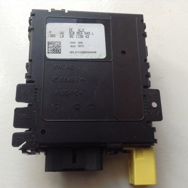

Сообщение niocncn » 06 июн 2015, 12:53
у меня изначально автомобиль быть с белой приборкой, круизом и БК, но без мультируля. Сейчас поставил мультируль еще, для этого поменял блок на 3c0953549ah, а старый блок остался 3c0953549at (https://32.img.avito.st/1280x960/1515426932.jpg) (он точно поддерживает БК, круиз и белую приборку).
