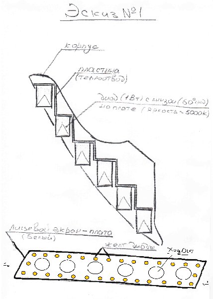

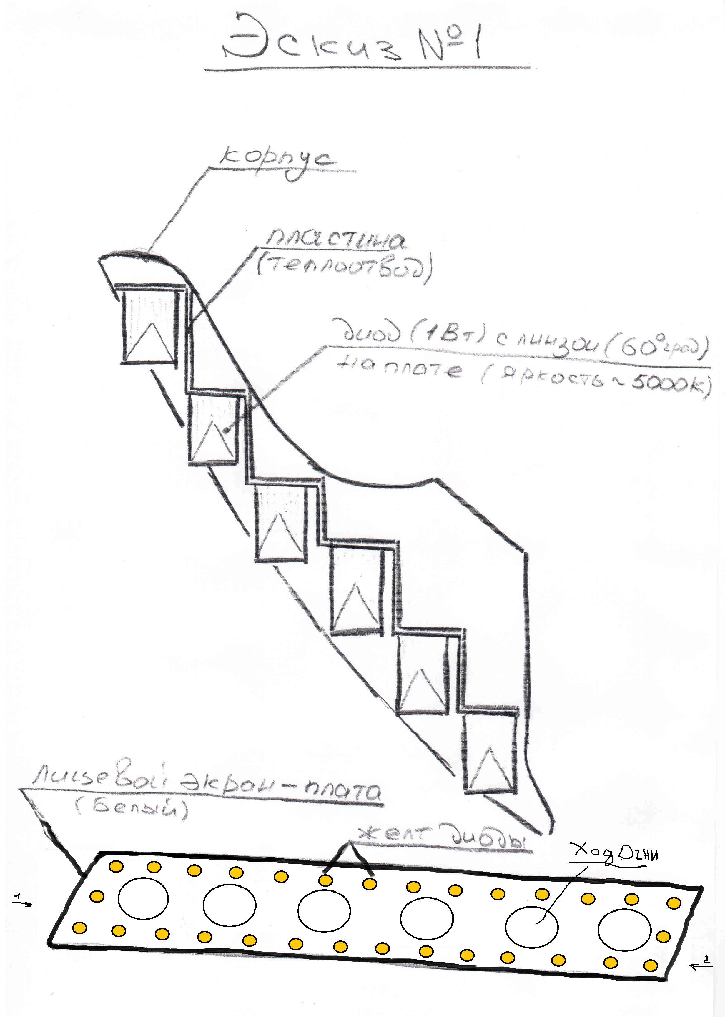

поделюсь пожалуй своими идеями :)
придумали след конструкцию
поворотник расклеивается и выкидывается начинка
на ее место ставится алюминиевая пластина изогнутая "лесенкой" которая выполняет роль теплоотводника от диодов
на эту пластину крепятся платы с диодами и линзами (угол пока 660град)
диоды решили что 1Вт достаточно яркость примерно 5000К примерно 5-6шт (сколько войдет)
с лицевой стороны это все закрывается экраном, который из себя предсталяет гибкую плату с напаяными желтыми диодами для поворотника, которая будет закрывать всю начинку с проводами
в плате вырезаны отверстия для линз и сама она покаршена в белы цвет (корпуса линз тоже белые)
ну и сверху клеим обратно стекло
ниже прикладываю эскиз (на форуме же привыкли требовать фото)
хотел бы выслушать иде/пожелания/критику и т.д.
иначе если я в одного все это тут изготавливаю то в одного потом себе и поставлю :)

добавлю что внутренняя конструкция - "лесенка" с диодами и линзами планируется быть универсальной для левого и правого поворотника
для этого продумаываем крепление внутри
а экраны будут парные (зеркально)
режим работы:
как ДХО днем и как габарит ночью (в пол-накала)
при включении поворотника гаснет либо притухает (скорее всего гаснет)

Для паддержания разговору и придания теме жывасти придлажу желтые лампы сделать ниже белых, либо по периметру (сверху и снизу). Хотя может и так норм. Из чего исходил: поворотник в идеале д.б. виден на 360*. Размещая светодиоды поворотника ниже, улучшаем обзор сверху и лишаемся головняка с борьбой полоски против гравитацыи. Хотя тогда надо будет аккуратней провода прятать. В общем, тебе, как практику всяко видней.

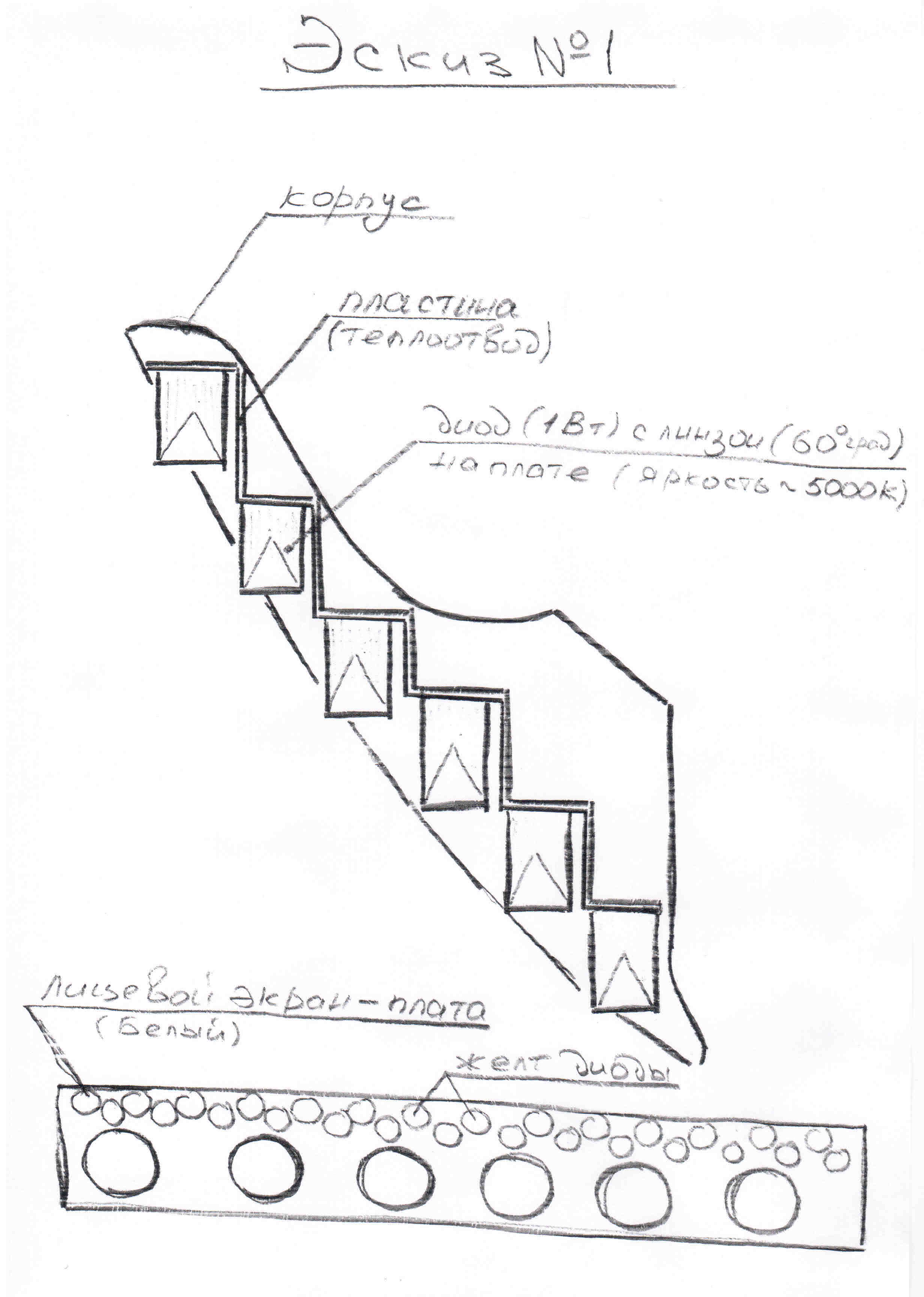

так же если правильно я понял то можно диоды для поворотников сделать по кругу(точнее по контору )
в принципе то что нарисовал РАМА я чуток изменил я думаю будет лучше так как будет виднее при моргании указателем поворота....
как бы получится эффект полного поворотника....думаю красивее буит и норма???
есть небольшие скосы думаю не нужно забывать...пометил 1,2

-Boris- писал(а):Для паддержания разговору и придания теме жывасти придлажу желтые лампы сделать ниже белых, либо по периметру (сверху и снизу). Хотя может и так норм. Из чего исходил: поворотник в идеале д.б. виден на 360*. Размещая светодиоды поворотника ниже, улучшаем обзор сверху и лишаемся головняка с борьбой полоски против гравитацыи. Хотя тогда надо будет аккуратней провода прятать. В общем, тебе, как практику всяко видней.
360 градусов только у мигалки обзор :)
диоды смд имеют угол свечения 120 градусов и видно их будет хоть как

PAMA писал(а):диоды смд имеют угол свечения 120 градусов и видно их будет хоть как
проводов на плате нет
Я имел в виду, что диоды на какой-то глубине внутри фонаря + у самого фонаря непрозрачное выступающее обрамление сверху, т.е. поставив желтые диоды даже вплотную к стеклу в верхней части, градусов 20-30 обзора вверх этим диодам будет закрыто. Хотя, повторяюсь, это чисто в теории. На практике может быть пох.

-Boris- писал(а):Я имел в виду, что диоды на какой-то глубине внутри фонаря + у самого фонаря непрозрачное выступающее обрамление сверху, т.е. поставив желтые диоды даже вплотную к стеклу в верхней части, градусов 20-30 обзора вверх этим диодам будет закрыто. Хотя, повторяюсь, это чисто в теории. На практике может быть пох.
стекло имеет внутри ребра, за счет них свет будет передан куда надо

Да, оранжевые полоски внизу будут заметнее. А вообще в стоковых дхо на новых спортэджах и пр. мне нравится, что свет диодов не размыт, т.е. перед диодами ровное гладкое стекло, без рассеивателя.
Ну и про видео о СС: как-то грубовато,что дхо полностью гаснет, когда поворотник включен, имхо лучше бы диоды дхо горели бы в пол-накала, когда загорается поворотная полоска. Ну и неплохо бы тогда оранжевые диоды с белыми 1Вт разнести подальше, насколько получится.
И еще наверное не закрыт вопрос по отводу тепла. Такой полоски хватит для продолжительной работы внутри закрытого герметичного корпуса? У диодов КПД будь здоров, но видел где-то на форуме радиатор на мощном диоде для фонаря заднего хода, был удивлен основательностью :-) Идеально бы было вывести излишки тепла за пределы корпуса поворотников, если будет необходимость, для этого нужны вент. отверстия и разделение корпуса на два объема, чтобы не запотевало ничего... Оговорюсь, что про тепловыделение этих диодов не знаю, так, теория.

разработкой в основном занимаются люди которые этим зарабатывают и знают все про светодиоды
я в основном задаю принципы и подкидываю только идеи

А двухцветных диодов былый-желтый не бывает????

mishel писал(а):А двухцветных диодов былый-желтый не бывает????
бывает, но цена там существенно отличается от обычных
обещали посмотреть какие подойдут
