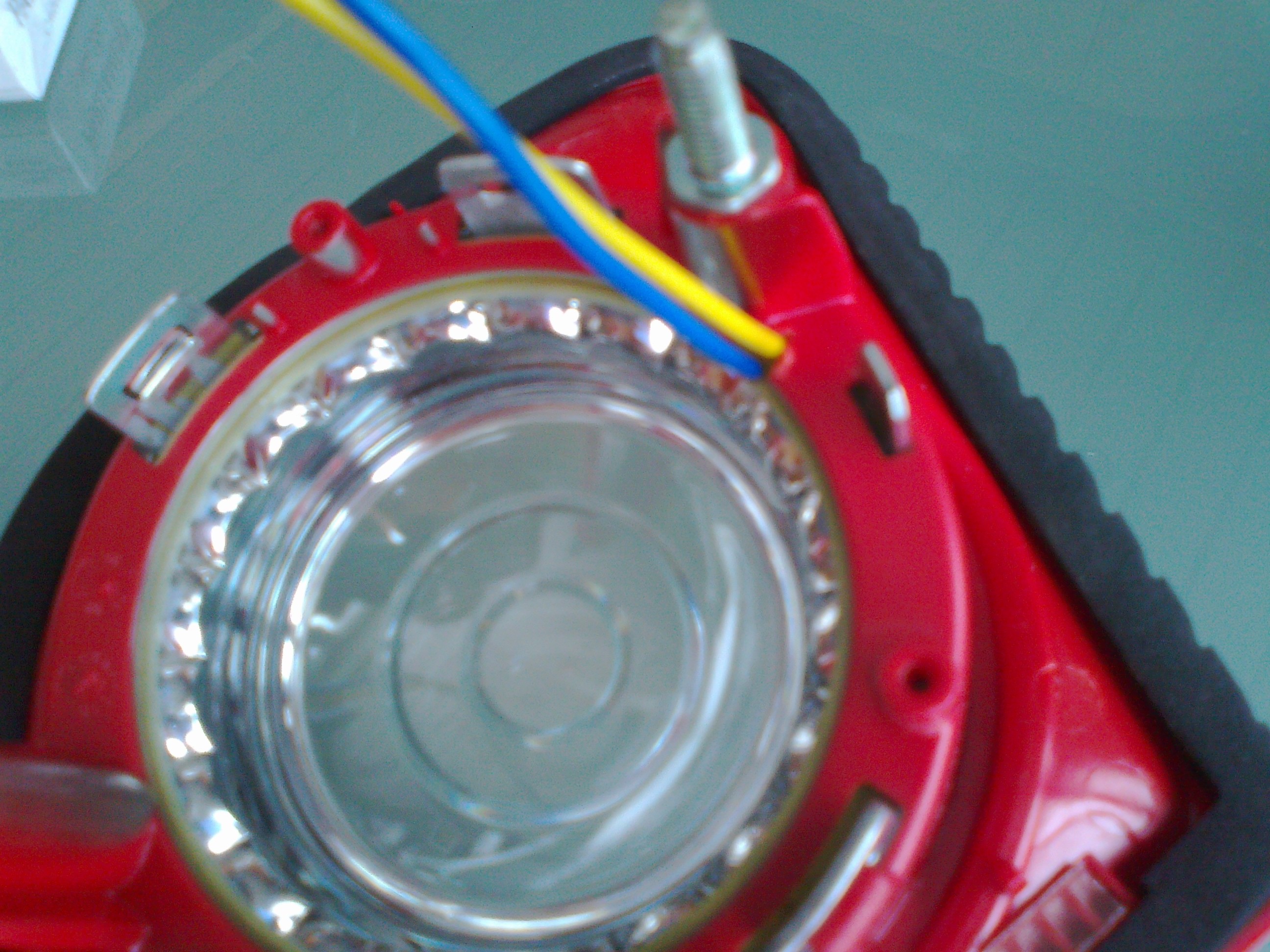

Рама подскажи пожалуйста,как быть в этом месте,если я щас защелкну фару то провода придавятся,как быть???вырезать немного красного пластика или пусть так будет,что посоветуешь

Re: Светодиодные колечки два цвета (красн/желт) заказываем тут!
Сообщение PAMA » 03 авг 2012, 19:07
garidze
я вырезал пластик
только повернул кольцо так что это место попало напротив узкой направляющей (разверни на 180 град)
если просто защелкнуть то в этом месте не ровно будет
Сообщение PAMA » 03 авг 2012, 19:11
поверни кольцо так чтобы провода попали в место указанное на картинке
потом на самом корпусе просто бокарезами перемычку перекуси
Сообщение garidze » 03 авг 2012, 19:19
ок понял)))блин придется стачивать выступы а то не защелкивается)))сижу пилю 8-)

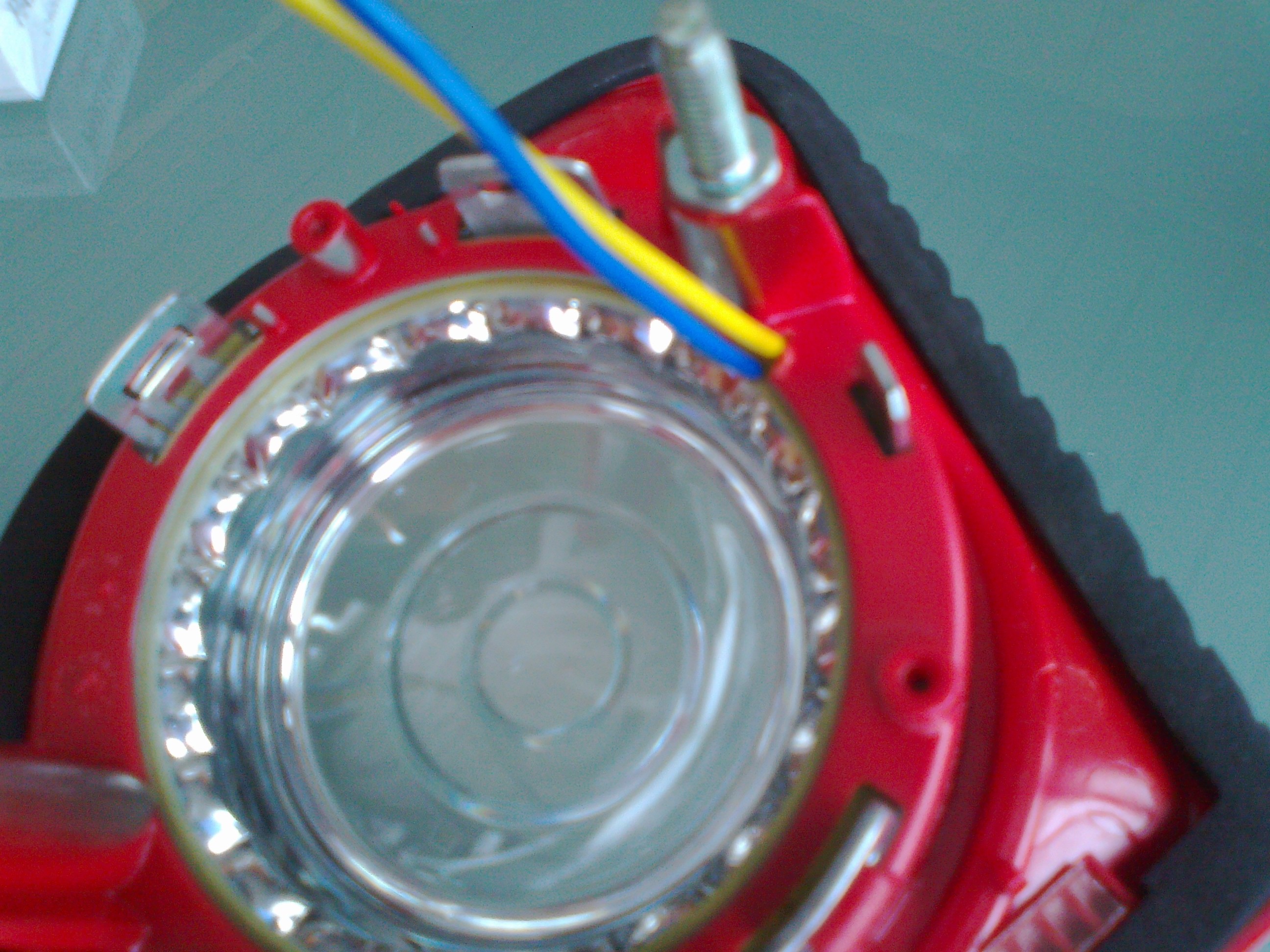

PAMA писал(а):поверни кольцо так чтобы провода попали в место указанное на картинке
Да почти в любом месте можно бокорезами уголок выкусить.
Извиняюсь за качество фото, но принцип думаю понятен.
