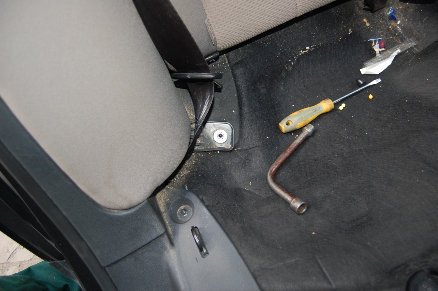

2. Далее нужно снять боковины. Для этого поднимаем сиденье- откручиваем эту гайку.
Затем эту накладку тянем вверх и снимаем ее..

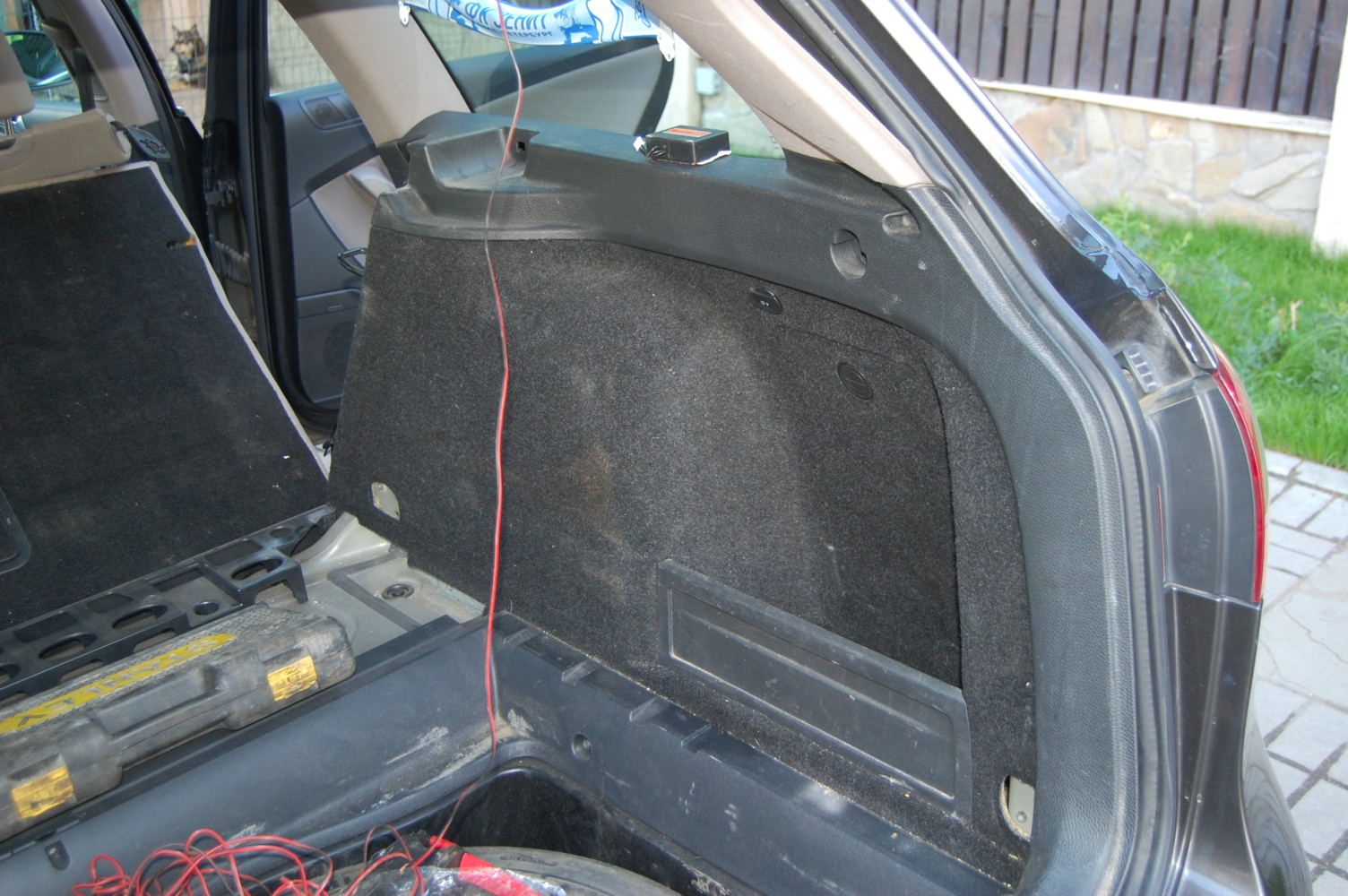

В багажнике откручиваем от боковой панели крепежные металлические петли (на фото их уже нет)

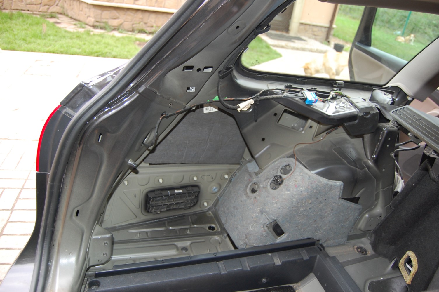

Теперь боковину держат только металлические защелки- боковину снимаем и убираем.
Тонкий шлейф ближе к стеклу идет на фонарь. В нем черный провод- поворотник (справа черно-зеленый) к ним делаем впайку к нашим колечкам.

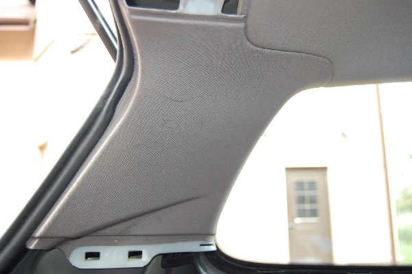

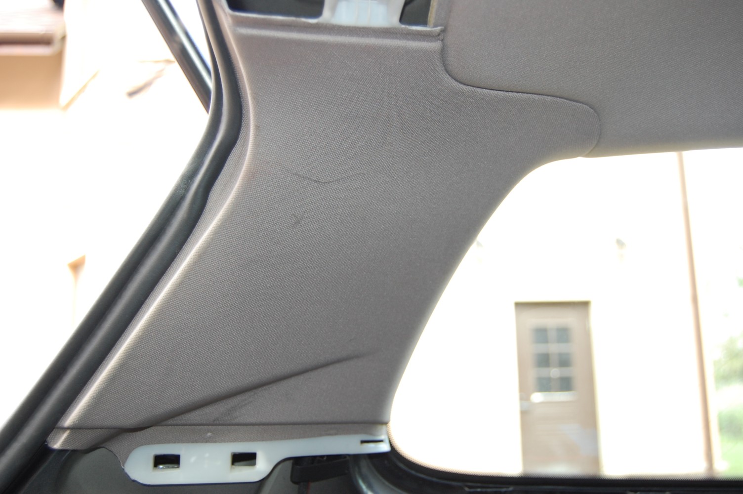

3. Снимаем верхнюю потолочную накладку (она только на мет защелках).

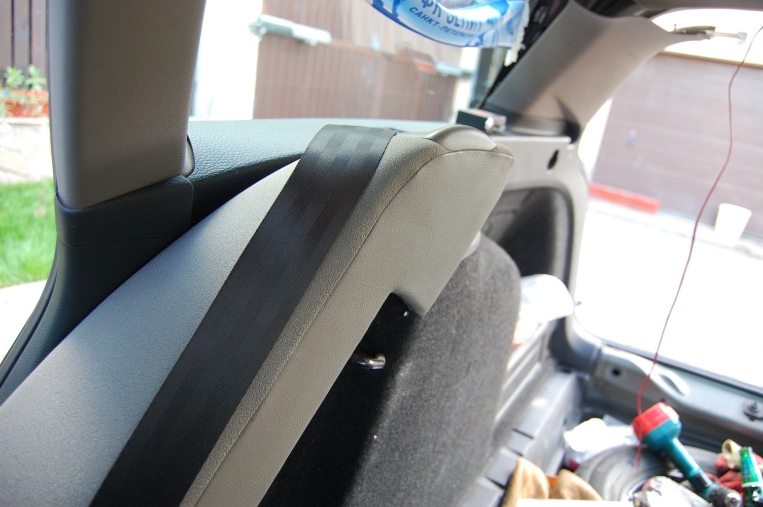

4. Снимаем боковую стоечную накладку (она держится на пластиковых пистонах).
Прокладываем провод питания желтых колец от питания поворотников. Сборка в обратной последовательности.
