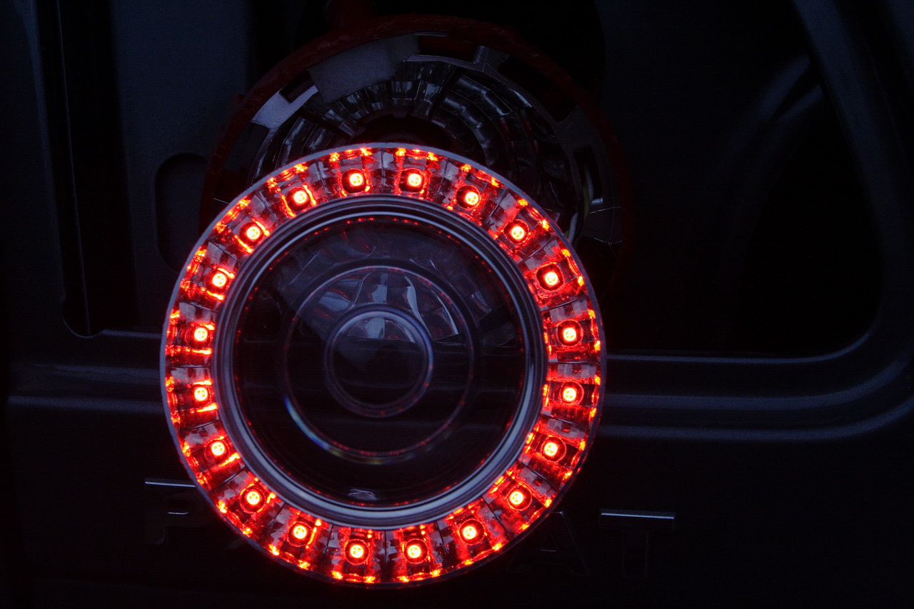

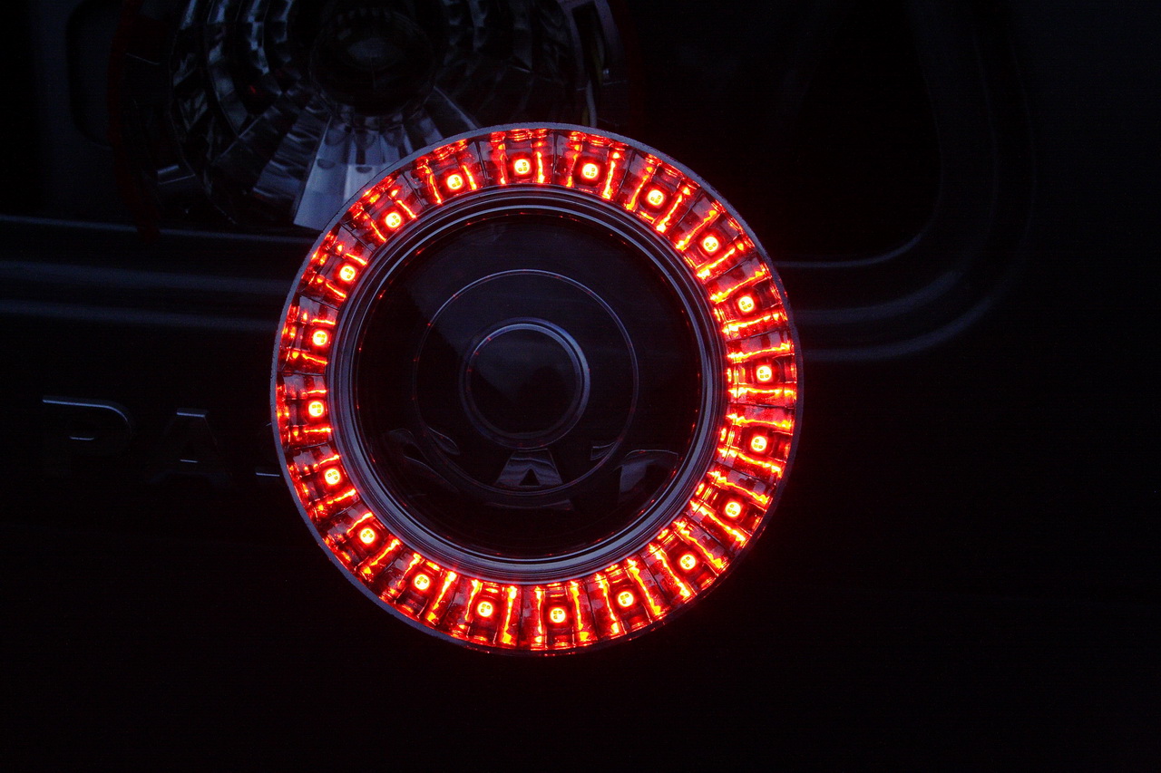

кстати если не стачивать полностью выступы то диоды на колечках не до конца войдут в отражатель
и свет в нем будет отражаться не так качественно как могло бы
об этом на пассат-клубе не так давно писали
разница видна на фото:
1 диоды сидят на месте как надо
2 если отодвинуть немного (несточено)
