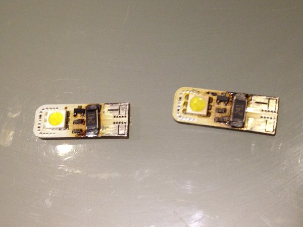

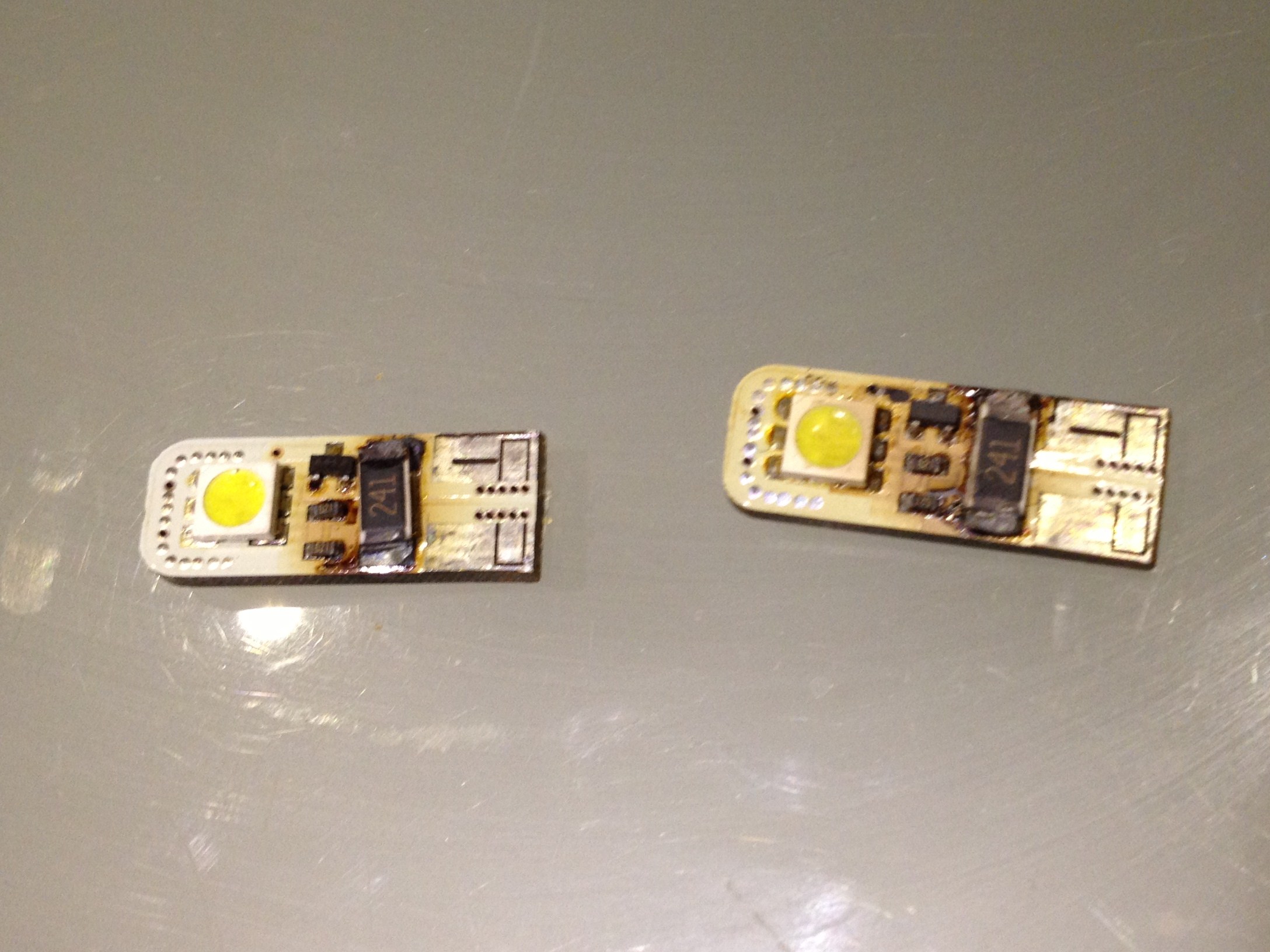

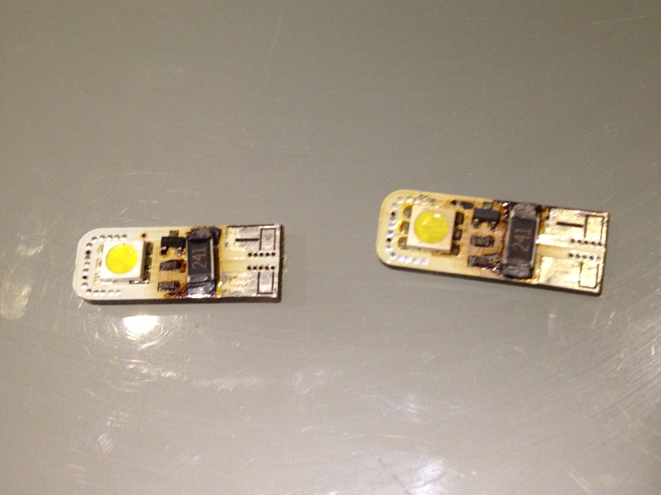

Экспериментировал с габаритами. Спаял сначала сам. Светили замечательно, в руках грелись не сильно. Но в фаре с охлаждением дела похуже - пайка расплавилась. Потом ставил Sho-Me с обманками - греются страшно.
Эти диодные лампы с обманками стояли у меня около месяца.
Такие еще меньше.

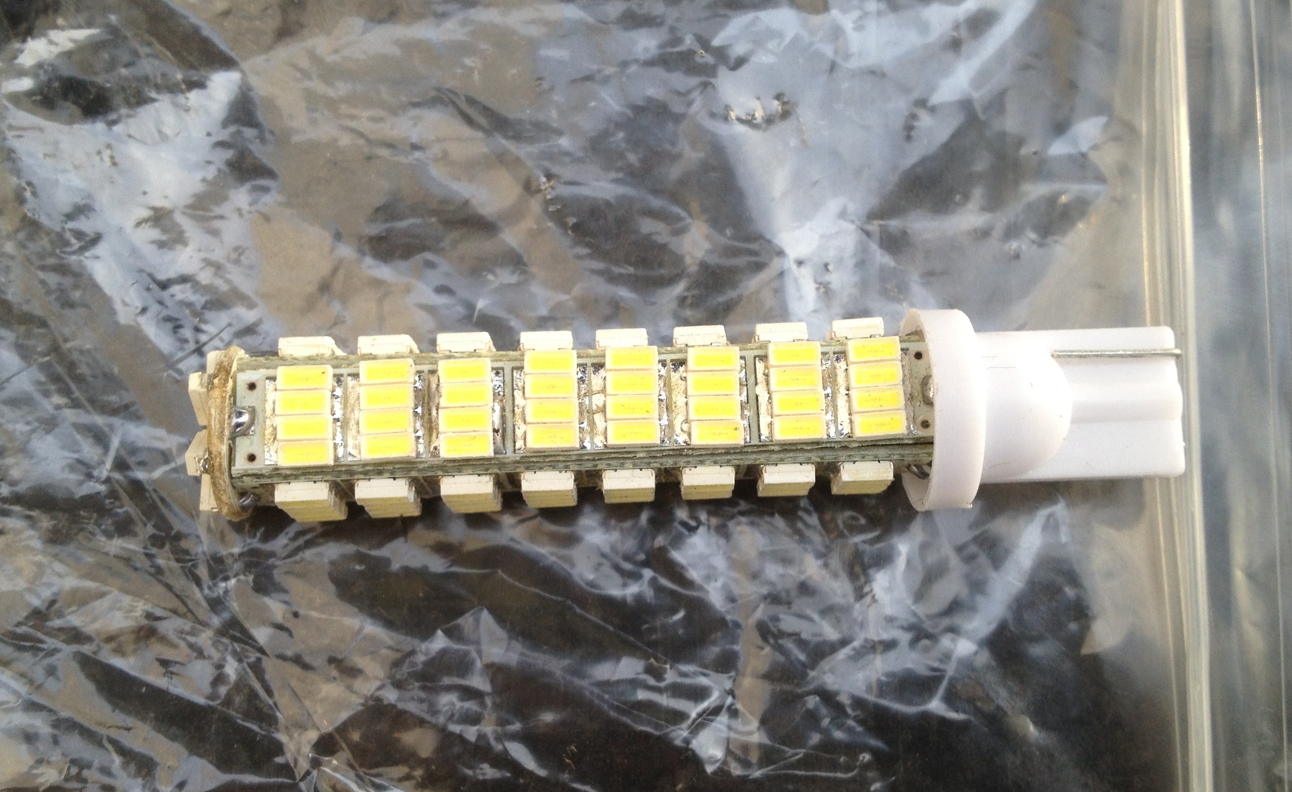

И тут я нашел вот это!
Светят - класс! И не греются совсем. Цена, правда 500р. за штуку. Но на мой взгляд, такой выбор лучше, чем MTF.

demainst писал(а):Светят - класс! И не греются совсем. Цена, правда 500р. за штуку. Но на мой взгляд, такой выбор лучше, чем MTF.
Набрали нагрузку за счет кол-ва светодиодов и прокатило ;)

Валер, а как такая кукурузина в фаре смотрится?(не сфоткаешь?) :D
и вообще как она на проставке в фару влазит? там же места не так много

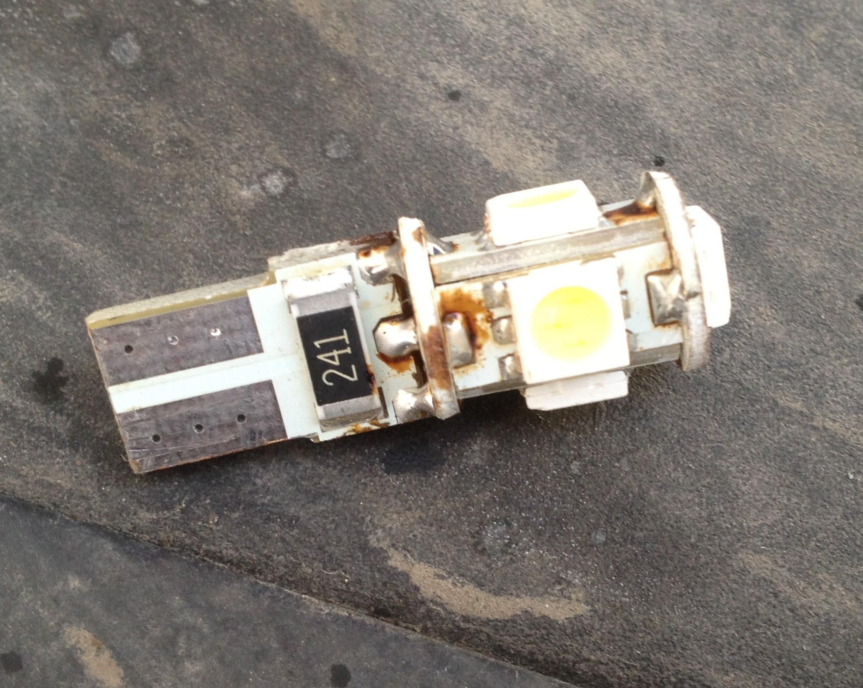

а что касается мтф- то я поначалу ставил, на год хватало, сейчас и полгода не выходит- оплавляются, взял у знакомого попробовать какие то ноунейм с обманками, посмотрим на сколько хватит)
