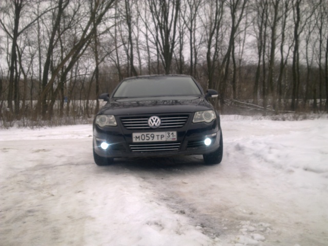

Доброго времени суток! Наконец-то переехал в свое жилище, установил интернет и вышел на связь :D Извините за прогулы))))))

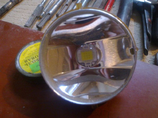

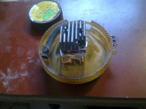

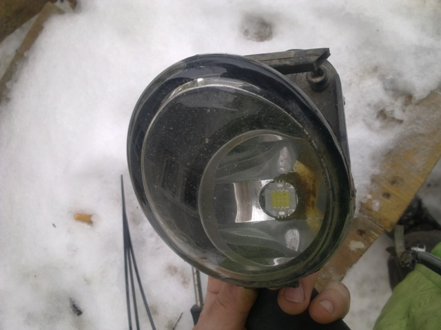

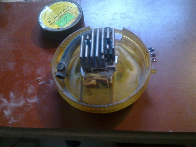

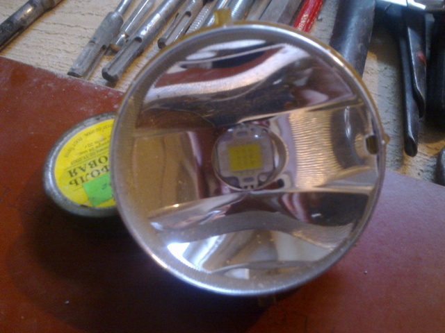

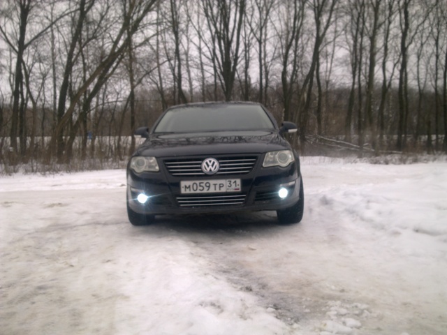

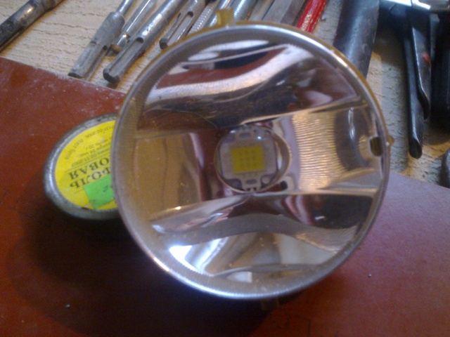

Неделю назад осуществил свою двухгодовалую мечту, по установке светодиодов в ПТФ.
В общем по порядку:
В Харькове на радиорынке купил:

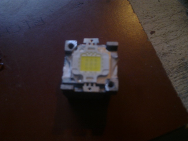

- два 10-ти ваттных диода;
- два контроллера;
- два конденсатора 25В 10000 микрофарат;
- два радиатора для диодов;

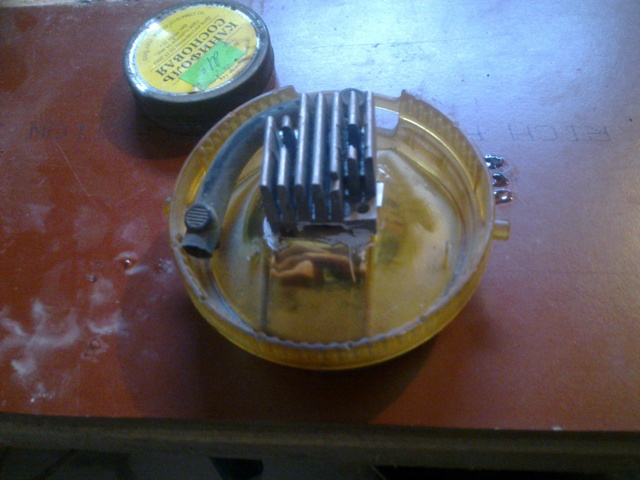

- тюбик теплопроводящего клея.
Вся затея обошлась где-то в 1 тыщу рублей.

Круто!!!Тоже хочу ..спосибос за инфу и фото... ;)

Как радиаторы чувствуют себя?? не отклеются ли со временем!

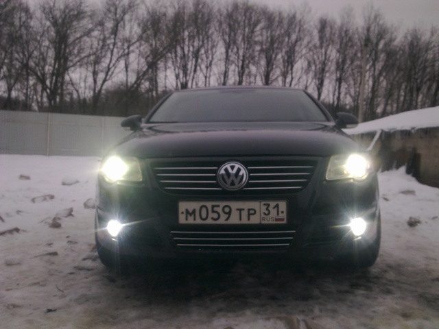

Андрюха молодец. Хорошая идея.

Привет. Прикол в том, что они на этих радиаторах греются меньше чем ксенон, который там стоял (запарил он меня, то горит, то не горит, вот и подумал заменить на диоды).

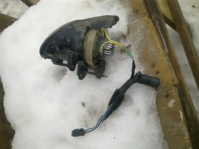

По началу я ставил без конденсаторов, контроллер-диоды. Ошибку выдавало сразу при включении зажигания (при холодной проверке), причем ПТФ с диодами горели. Потом пытался потушить ошибку с помощью резисторов (впаивал параллельно диодам) ошибка исчезала, но резисторы грелись жестко, побоялся спалить машину - выпаял. Потом вспомнил про кондеры, впаял. Итог: при включении зажигания (холодная проверка) кондеры обманывают комп и это длится пока я не включаю ПТФ, при этом ПТФ горят, но выскакивает ошибка, что обе противотуманки не горят.
Мож подскажите, какие резисторы нужно туда впаять, чтобы уровнять мощность диодов со штатными лампочками?
А может туда еще и обманки с ксенона впиндюрить??? А?

Сообщение pashustic » 21 янв 2013, 23:47
andrey_020 писал(а):Потом пытался потушить ошибку с помощью резисторов (впаивал параллельно диодам) ошибка исчезала, но резисторы грелись жестко, побоялся спалить машину - выпаял
Именно как кипятильники будут
andrey_020 писал(а):Итог: при включении зажигания (холодная проверка) кондеры обманывают комп и это длится пока я не включаю ПТФ,
Кондер заряжается ..сопротивление общей цепи уменьшается..остается твой диод с драйвером. но там сцуко комп хочет нагрузки в 50 ват..поэтому и выдает ошибку по горячей проверке!
andrey_020 писал(а):Мож подскажите, какие резисторы нужно туда впаять, чтобы уровнять мощность диодов со штатными лампочками?
Неполучиться.. резаки подобранные греются огого!! Неправильно подобранные будут продолажать бить ошибку!
andrey_020 писал(а):А может туда еще и обманки с ксенона впиндюрить??? А?
Остается этот вариант!

В общем седня попробовал в цепь моих спаек включить обманку для ксенона (ну что было под рукой). ни хрена, ошибку также выдавет при включении ПТФ. Пробовал резисторы, конденсаторы, обычные диоды и так и сяк, и об косяк, блин. Ни хрена не выходит.
Кстати обманка для ксенона состоит из коробочка, в который напиханы конденсаторы и залиты какой-то мягкой хренью (в моей обманки их 6 штук) углубленно ковырять не стал (подключение и емкость сказать не могу).
А по теме: буду ездить со звездочкой на приборке, а х.ли делать, за ноу-хао нуно чем-то жертвовать)))

купи обманки в виде резаков на авто ледс ру..( не реклама) ошибка уйдет..но они греются .. как говорится окончательно решение. Пришел к выводу нужно обманка , эквивалентна по запросу компа в районе 50 ватт!

Как светят: также как кщенон в туманках слепят или меньше?
