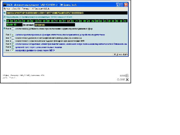

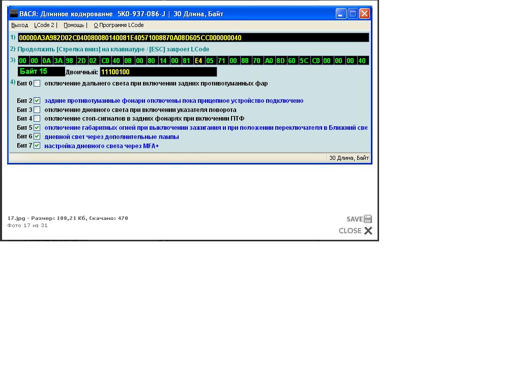

Занялся изготовлением ДХО в корпус поворотника. Возник вопрос как их подключить; вариант вместо ПТФ т.к. их нет. Но появляются две проблемы: с проверкой ламп (аналогичная установке ксенона), вторая их выключение при включении поворотника. У кого пассат с белой приборкой можете ли посмотреть в вагкоме есть ли в 9 блоке пункты дневной свет через доп фары и выключение дхо при включении поворотника взято с http://jetta-club.org/topic/12229-%D0%A1%D0%BA%D1%80%D0%B8%D0%BD%D1%88%D0%BE%D1%82%D1%8B-%D0%B1%D0%BB%D0%BE%D0%BA%D0%B0-9-jetta-vi-2011-tsi-150-%D0%BB%D1%81-highline-7dsg/
