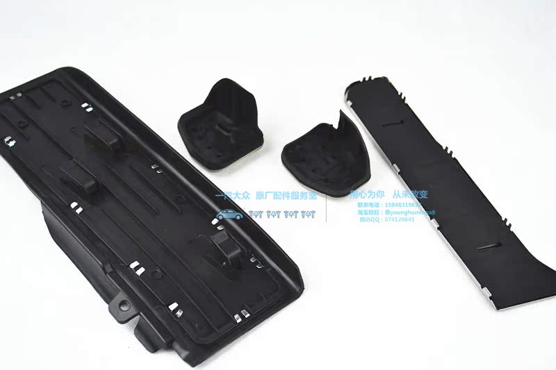

Третья педаль (для левой ноги) у меня ужо стоит! Китай рулит! ;)
А что за накладка такая хитрая? типа такого? Изображение
Просто я заказывал вот эту Изображение оказалось полное Г.... (именно педаль газа! педаль тормоза и площадка как заводские!

allka писал(а):А что за накладка такая хитрая? типа такого?
Я это и имел ввиду! ;) на первом рисунке правая накладка!

Я вот тоже думал, сначала ее заказать, потом нашел ту что на втором рисунке, и решил пусть будет типа как на родное... и ошибся! Пластик там полное Г Лопнул сразу как только я стал ее ставить.
Поэтому ужо куплена Шкодовская, теперь надо опять выкорчевать родную педаль, и заменить накладки :)
