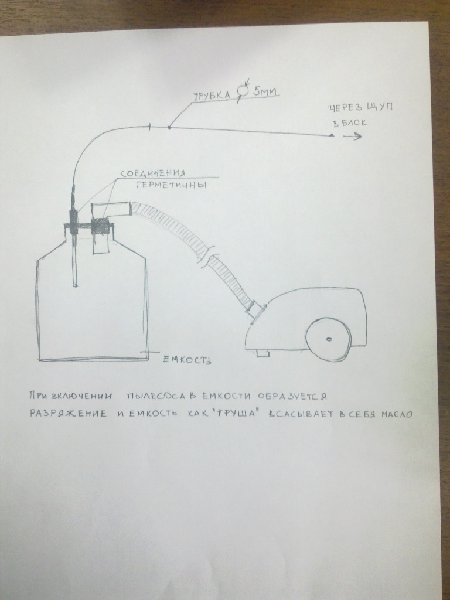

Комрады решил в кустарных условиях забацать маслоотсос, чтобы из двигла через щуп, как на сервисах, высасывать масло. Вся эта композиция должна заработать с помошью пылесоса (бытового). Сейчас нарисую, а вечером соберу конструкцию и опробую....

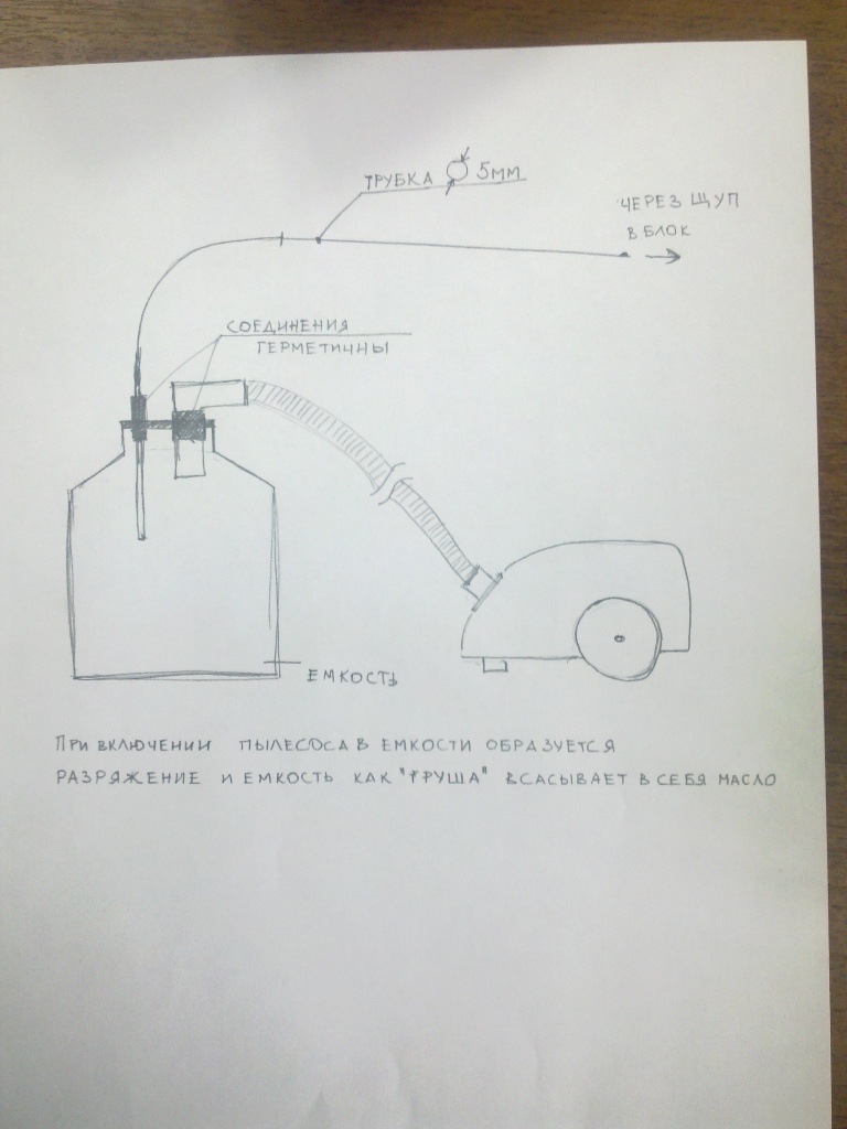

Сообщение andrey_020 » 08 сен 2010, 14:08
вот как-то так....

Сообщение PAMA » 10 сен 2010, 06:28
ну и как трубка влазит в отверстие под щуп?
и в каком это сервисе ты такое видел?

Сообщение Vlad_B6 » 10 сен 2010, 07:37
Я бы ещё предусмотрел какой-нибудь "фильтр" (что-то типа водяного клапана), так на прямую пыльник подключать не стОит.

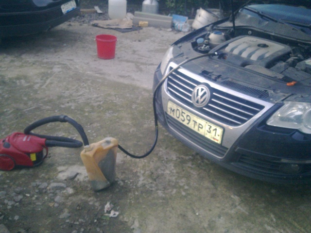

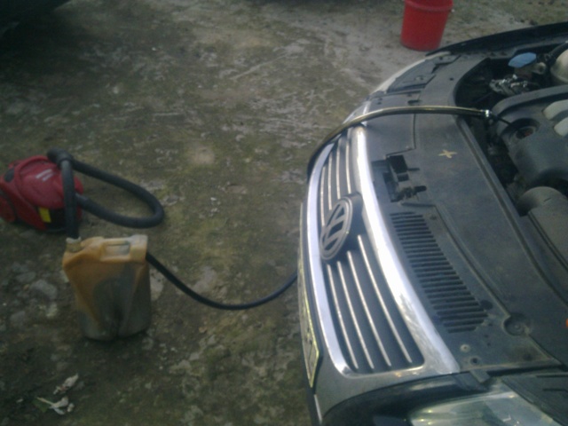

Сообщение andrey_020 » 10 сен 2010, 08:27
вот что получилось...., только я тупанул, емкость всетаки нужно делать металлическую, а так канистру, хоть и жесткую, смяло как коробку спичек. Вся процедура по откачке масла заняла 20 мин.

Сообщение Vlad_B6 » 10 сен 2010, 09:27
andrey_020 писал(а):вот что получилось...., только я тупанул, емкость всетаки нужно делать металлическую, а так канистру, хоть и жесткую, смяло как коробку спичек. Вся процедура по откачке масла заняла 20 мин.
надо было предусмотреть впускной клапан для сброса разряжения...

Re: Маслоотсос
Сообщение PAMA » 10 сен 2010, 09:38
Этот прикол, я так понимаю, для тех кто хочет менять масло, а ямы или подъёмника нет...
это прикол для тех кто сначала делает а потом думает
ведь при этом продукты износа остаются в масляном картере!
просто я сомневаюсть что щуп попадает в самую нижнюю точку картера...
если так то куда тогда попадает сливная пробка?
к тому же когда сливаешь масло по нормальному, за счет того что горячее масло течет хорошей струей через большое отверстие смывается бОльшая часть осадка и грязи!
Стечет все равно больше!
Что бы не говорили даже очень опытные мастера, если правильно сливать масло традиционным способом, его в моторе останется меньше, чем при экспресс замене. Соответственно, более чистым и свежим будет залитое масло.
по-моему это все из экономии придумано
только к чему такая экономия может привести?
я уже не говорю о том что при традиционной замене вы увидите днище и ходовую, можно конечно и отдельно это выполнить, но придется потратить больше времени и смысл экспресс замены масла пропадает
несомненно за саму идею (хоть она и не нова) и желание приложить руки к такой грязной работе - крест
но сам я за традиционную замену масла, на всоей машине иначе даелать не буду!
придумано это не для нас (не для водителей) а для СТО им смысл есть: сделать экспресс-замену, а в наряде вам закрыть нормальную, к тому же часто автомобиль на таких работах не видно, да и не смотрят ибо нечего смотреть или просто оставил машину и уехал... а в резульате тебе запишут и нормо-часы, и подьемник, и новую пробку с уплотнителем!

Сообщение andrey_020 » 10 сен 2010, 09:50
Я с Вами целиком и полностью согласен.... Всеравно я потом заполз под машину и слил остатки масла традиционно, так как залито было Мобил, а заливал я Кастрол. Но сама идея..... хоть как Вы говорите и не нова - она то работает. И в картере после этого отсоса осталось где-то пол стакана масла и если лить одно масло постоянно 100грамм на 4,3 литра особо не усугубит положение... ИМХО

Сообщение PAMA » 10 сен 2010, 10:07
конечно работает! не спорю иногда надо по быстрому все сделать, но как бы лучше будет если эти способы чередовать
просто эти несвежие 100грамм масла, с осадками не самого лучшего качества...
что называется "ложка дегтя..."
Re: Маслоотсос
Сообщение andrey_020 » 10 сен 2010, 10:10
согласен...., но везде есть плюсы и минусы и есть выбор: времени, затрат и качества.

Re: Маслоотсос
Сообщение Vlad_B6 » 10 сен 2010, 10:20
andrey_020
Клапан пружинный с шариком... только жёсткость пружины надо подобрать.
А на счёт входного клапана на входе в пылесос? Масло не попадёт в агрегат?
Vlad_B6
Сообщения: 2659
Откуда: Москва ЦАО
Re: Маслоотсос
Сообщение andrey_020 » 10 сен 2010, 10:35
Vlad_B6
Клапан можно и без пружины (дополнительная потеря мощности), как в насосе для подкачки колес вручную и его думаю поставить на входе в пылесос, чтобы периодически можно было выключать пылесос, а разряжение в емкости сохранялось. Масло в агрегат не попадает.

Сообщение andrey_020 » 22 сен 2010, 10:03
777KoT
А фильтор масляный тоже высасывает ?
и не только фильтр..... Вогнуло картер и спустили колеса.......... :P
