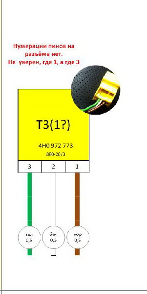

Остался вопрос по перепиныванию разъёмов подущек. Были такие

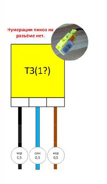

а в новых сиденьях такие. Как соединять провода по цвету? Может кто знает?

Посмотри по Эльзе. Там все прорисовано. Если не хочется заморачиватся по замене пинов то займись перекидыванием своих подушек, но это гораздо сложнее. Нужно спинку разобрать чтобы вытащить подушку. К сожалению на работе у меня Эльзы нет. Помог бы((((((.

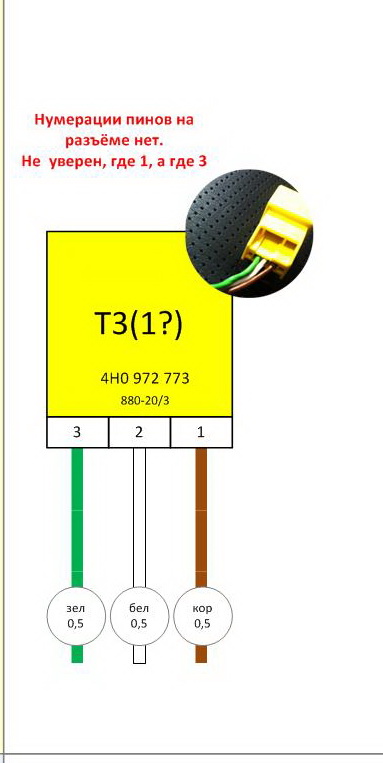

Сообщение ПАША » 28 июн 2013, 09:36
Твою схему нашел в Эльзе по году авто, теперь надо бы понять какого года сидухи.
Изображение вот твоя схема если я не ошибся.
Идут они к J234 - Блок управления подушек безопасности.
Вот нашел. Скорее всего вот эта схема будет правильная для твоих сидух.
Получается что зеленый с синим, а черный с белым. Ну и коричневый соответственно.
Если что поправьте комрады!

Наконец-то добрался до проводков. Соединил. Ошибку сбросил шнурком. Пришлось ещё в пассажирском сидении переключить разъём датчиков ремня и занятости сидения в фишку большого разъёма . Всё прекрасно работает. Спасибо Паше за подсказку.

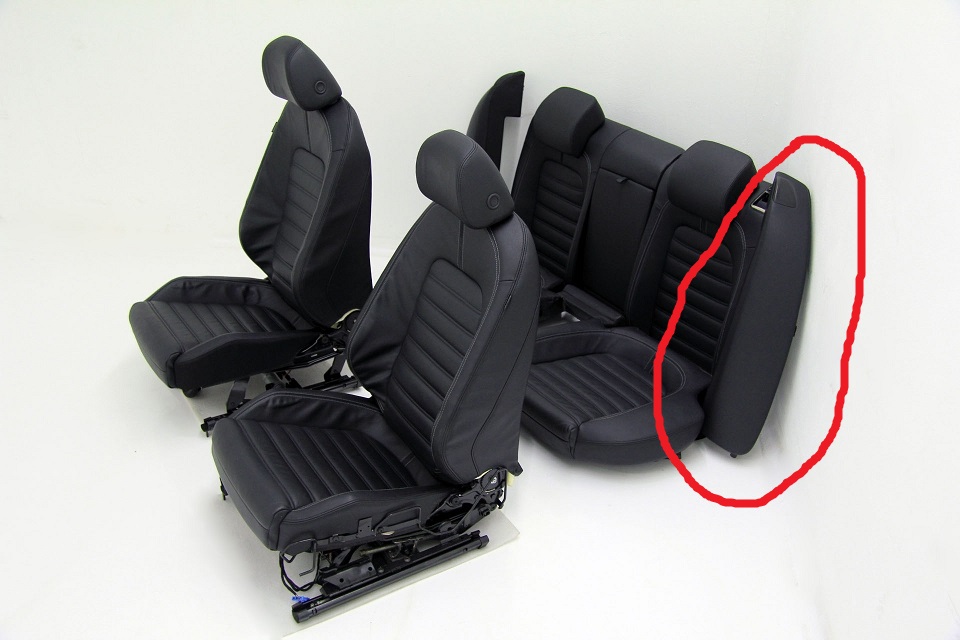

Кстати , оттуда же , выревел кожаную крышку переднего подлокотника , отмыл её и установил. Так-же на разборке добыл карты задних дверей , в чёрной коже.
уже установил, т.ч.для полного комплекта теперь надо карты передних дверей , в коже , лучше от Б7 наверное. Ну и добить спинку дивана.
Кстати , знаю,где в Екатеринбурге есть задний кожаный диван от б6, без бананов, просят 10-ку, кому надо , могу в личку телефон черкнуть.

а что такое банан? кроме как фрукт не знаю :D
yzorro
Сообщения: 301
Зарегистрирован: 06 дек 2012, 12:03
Откуда: Екатеринбург
Re: Установка передних сидений от СС на Б6 . Вопросы.
Сообщение Nord70 » 19 авг 2013, 16:16
"Бананы" -Торцевые детали спинки заднего дивана.

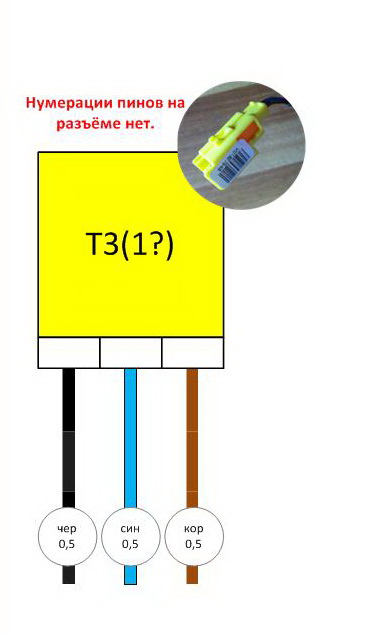

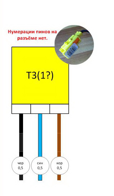

Дружище подскажи пожалуйста, как правильно сделать перепиновку разъема? Я имею ввиду провода какого цвета надо между собой поменять. А то у меня аналогичная ситуация, поставил сидения от пассат сс, а вот разъем не подходит.

Сообщение demainst » 24 мар 2016, 08:02
Navi писал(а):Nord70
Написано же, чуть выше. Да и так понять можно, если подумать: коричневый с коричневым, далее по порядку.
