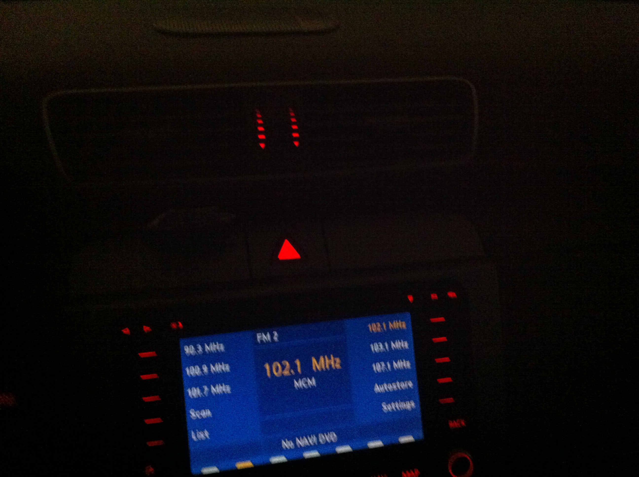

Помогите подключить воздуханы от B 7 с подсветкой + фото
Сообщение RUSL38 » 10 июл 2013, 12:16

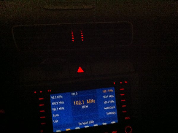

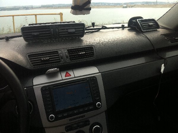

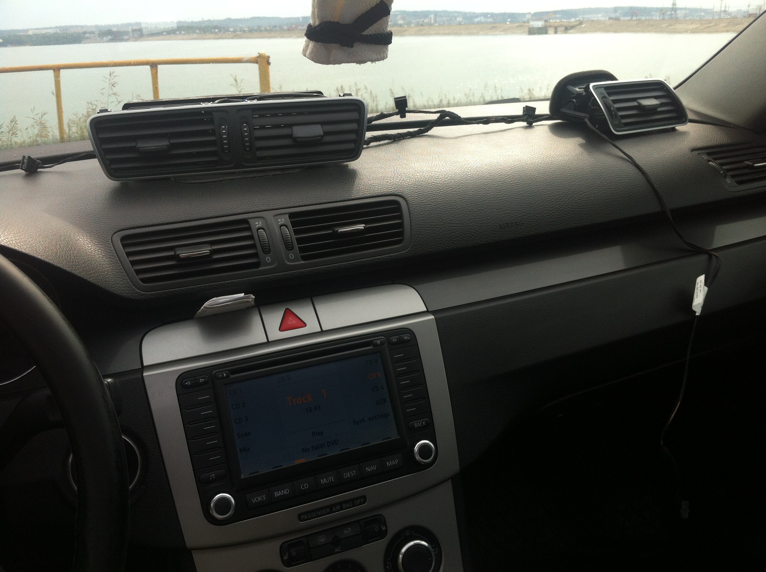

Куда цепляться к подсветки,и самое главное как как???
Вот фотки,как это будет выглядеть)))
2006 BPY 2.0T Америка

Сообщение RUSL38 » 10 июл 2013, 12:25

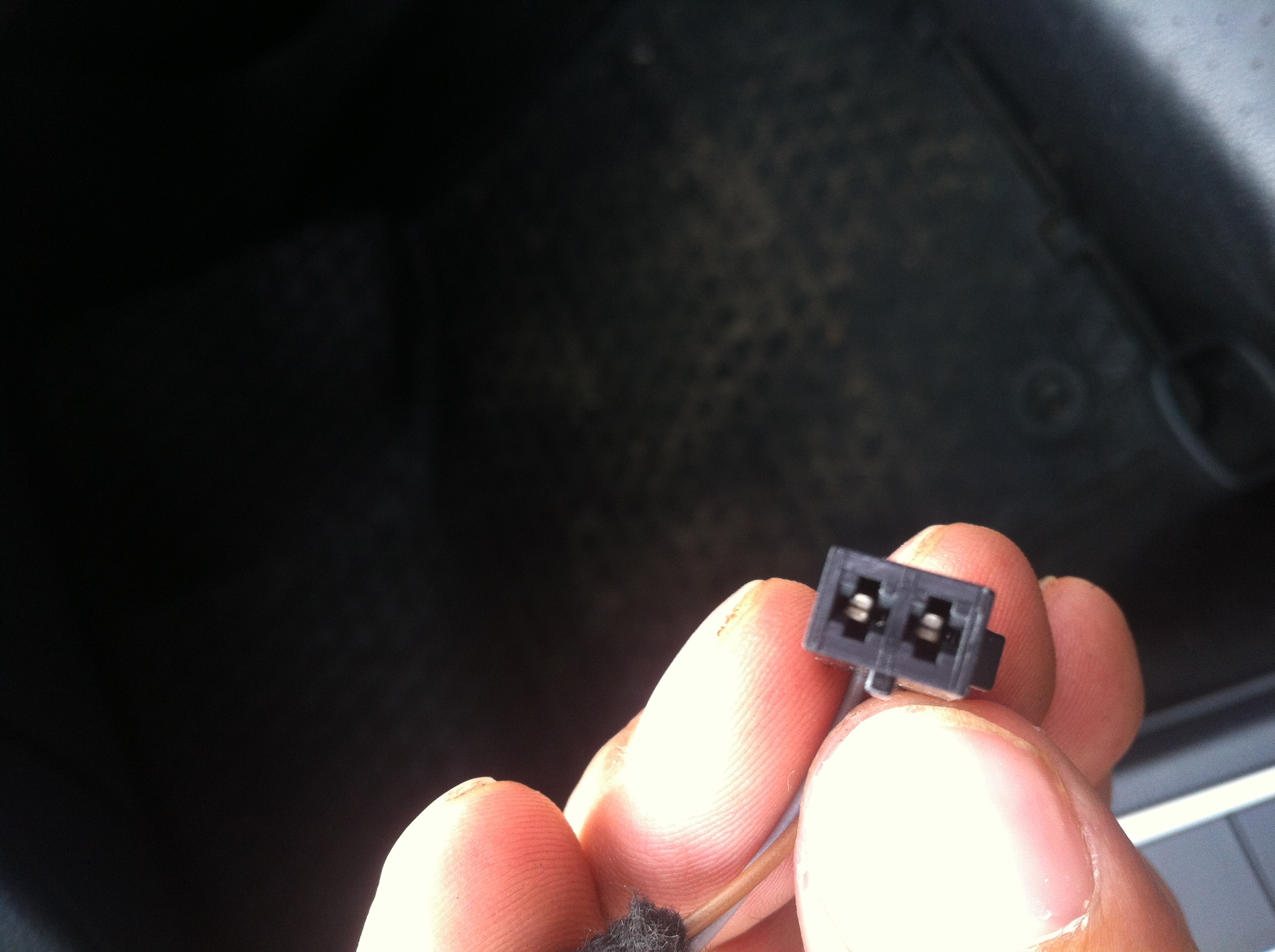

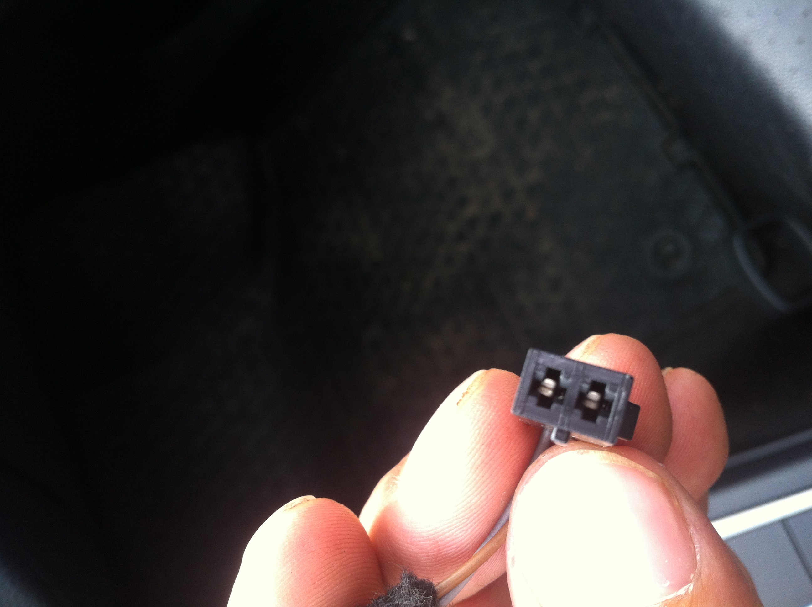

Вот фото самого девайся)))И разъем который
Подключается.Вопрос куда и как его подключить
Я так понимаю где то за бордачком??

Цепляйся к кнопке ручника. Коричневый провод-масса, серый провод-питание

Этот разъем для пассата В7, в пассате В6 его подключать не куда

Там провод рассчитан в другую сторону вроде?
А как цепляться?Просто намотать и изолировать?

Он в сторону ручника не достанет,надо за бордачком,но там вроде
ничего не светит)

Если с проводкой от б7,то сложи раз'ёмы вместе,каой будет отличаться(их 4)-тот на подключение к кнопке ручника.Мы с Элефантом врезались в проводку к проводам,подходящим по цвету.Кнопку ручника вытолкнешь через отсек предов.

Я же говорю, у тебя оригинальный жгут для В7. За бордачком нет проводов подсветки, наращивай проводку и наматывай а потом изолируй

Проводку нарастить!

Вот смотри,может чем то поможет.Я тоже подключал к кнопке ручника,а вот этот разъем тупо отрезал,оголил провода,соединил,заизолировал и вуаля все работает!http://vk.com/album-46109655_171295713.Ссылку скопируй,что то не получается сделать так,чтобы сразу по ней перейти

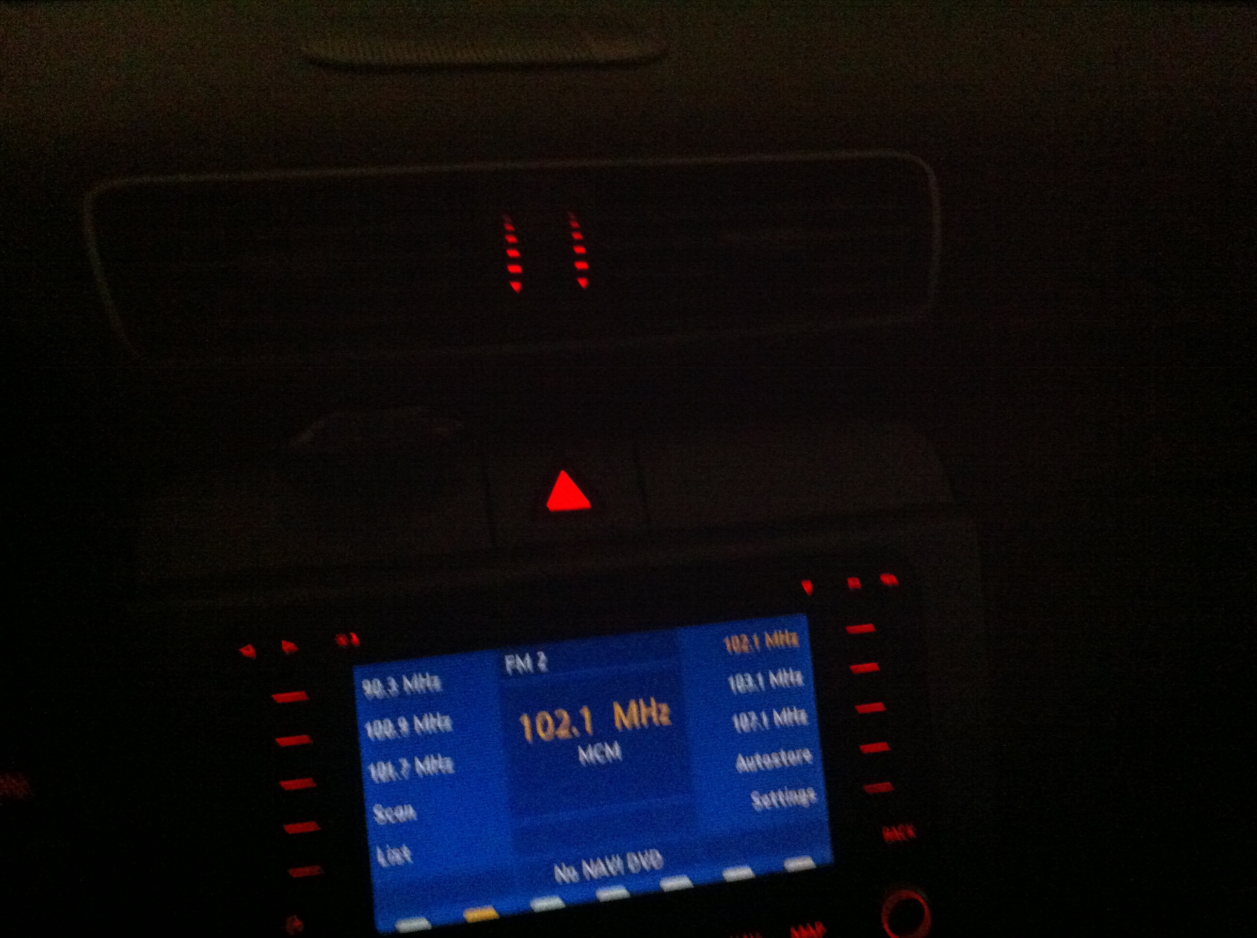

Сообщение RUSL38 » 14 июл 2013, 16:45
Все подключил,оказалось легко и просто.
Заняло 1 час,выглядит класс!!!
Могу кому нибудь заказать такие же.
Цена 3600-комплект(проводка и сами воздуховоды).
