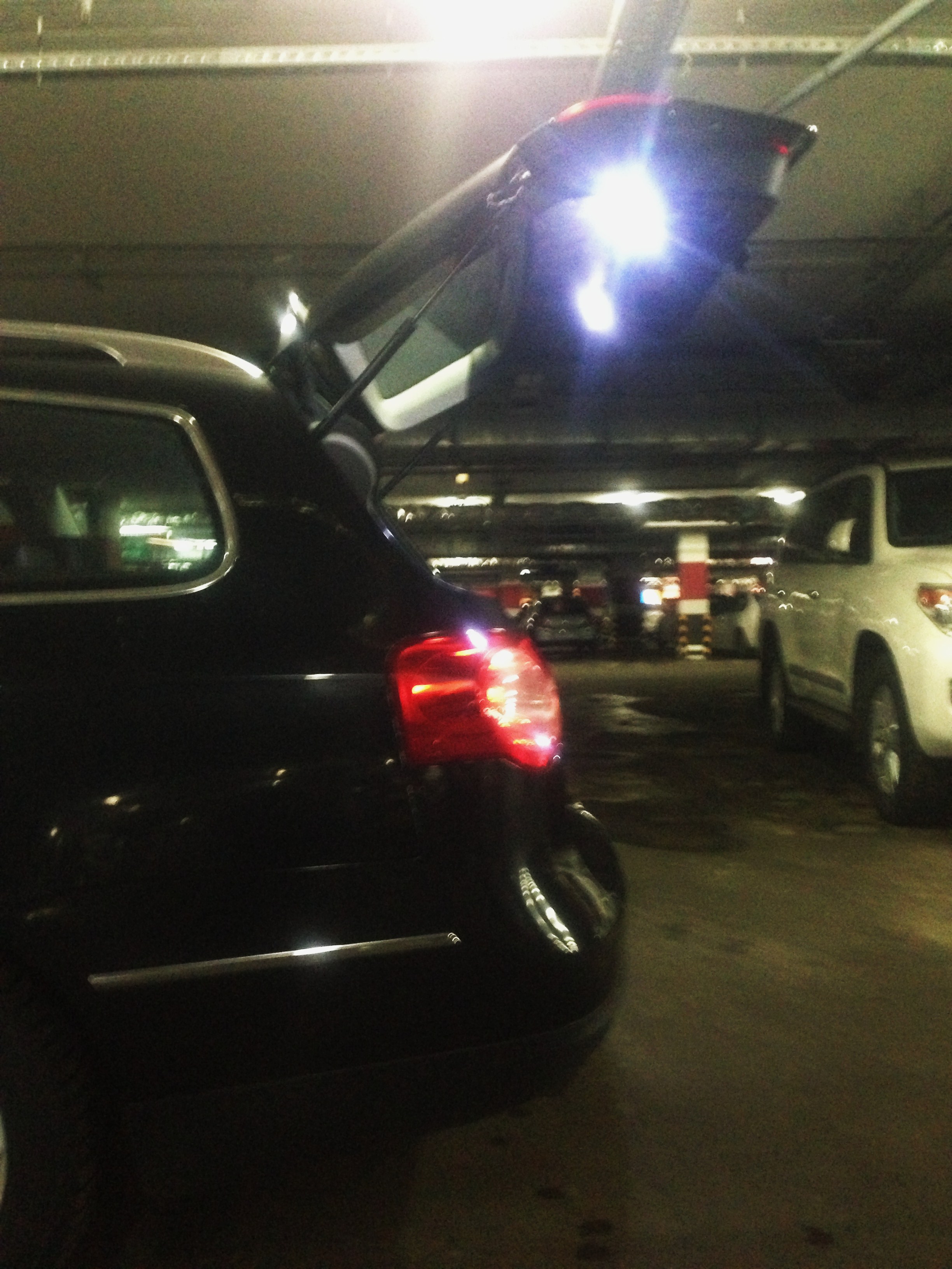

Всем владельцам универсалов рекомендую установить дополнительную подсветку в дверь багажника.
Очень полезная фишка. Если совместить с установкой камеры, то дополнительных работ минимум.
