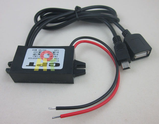

Доброго времени суток форумчане!!! Есть вот такая вот штука 12V to 5V 3A USB+mini USB. Куда будет лучше и удобнее ее приспособить?

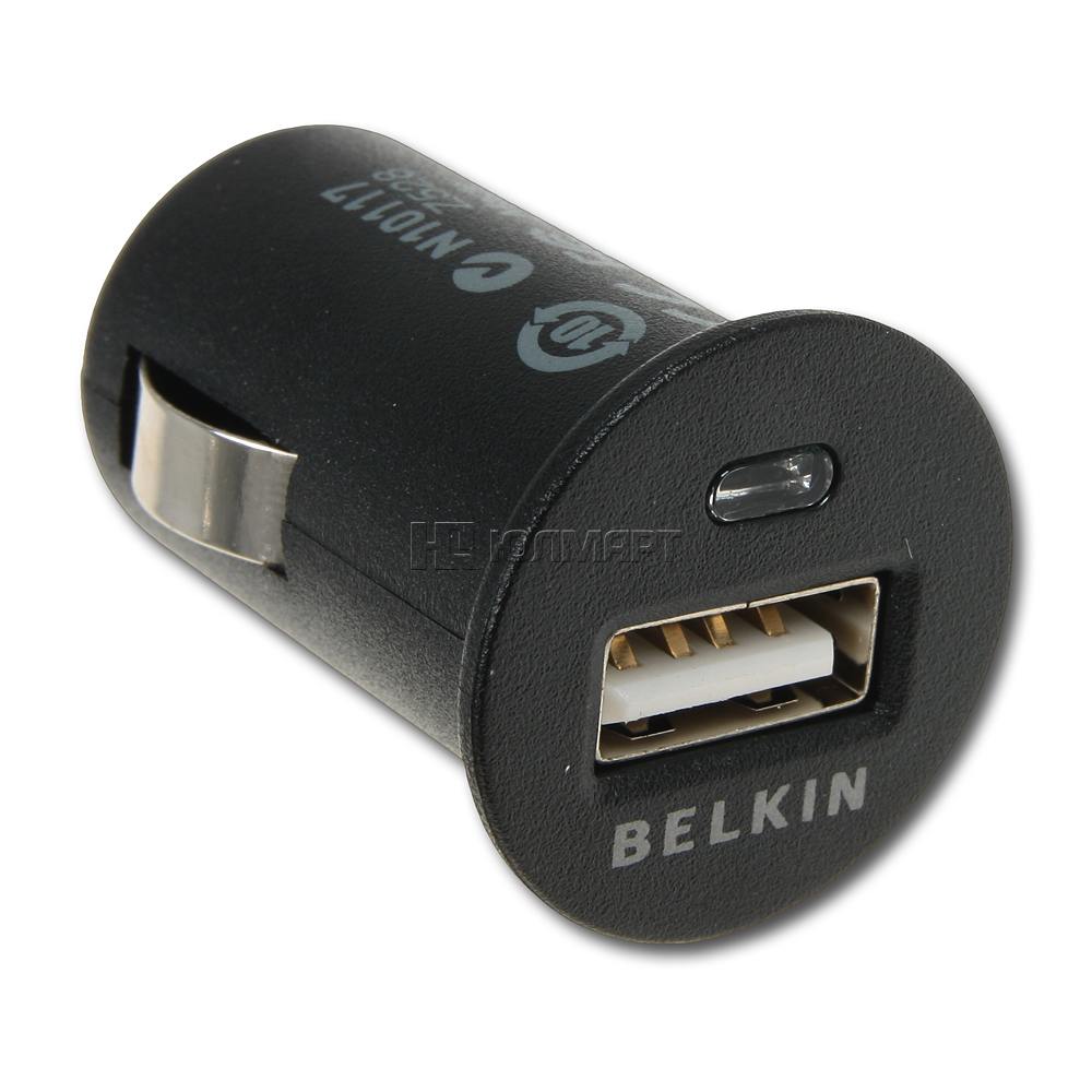

думаю проще воткнуть вот такой девайс и не париться.
з/у белкин

Если такой, то будет открыта пепельница. Не нравиться мне это. Из за этого и к регистратору на прямую провод протянул

Хотел в подлокотник поставить,там и запитать можно от розетки задней. Проблема в проводах. Нужно как то их просунуть во внутрь подлокотника. Если бы провода можно было отпаять,хорошо,но они залиты для герметизации, а разьем USB слишком большой и не хочется такое большое отверстие делать :( . Можно как вариант только провода питания протянуть а саму коробочку оставить в подлокотнике :D .

Это обычная зарядка, т.е. из всех 4 контактов USB работает только 2 крайних. Поэтому режьте смело провод где удобно, просовывайте провода, сращивайте провод и в термоусадку. Провода по цветам - черный (темно-коричневый, темно-синий) это минус, красный это плюс. Остальные можно не трогать - они роли не играют. У мини USB соответсвенно так же, только там не 4 а 5 контактов.

Спасибо. Пока я тоже на таком варианте остановился. Может еще кто подскажет, место например другое

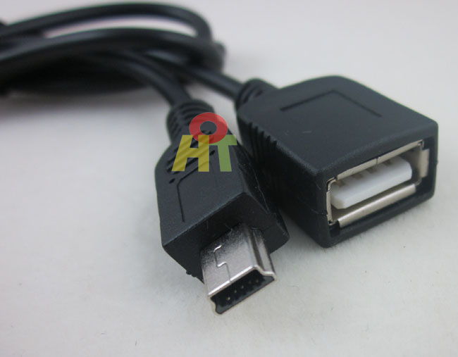

Я бы остановился на месте в подлокотнике. Там же есть выход AUX, так вот можно прикупить вот такую приблуду
и вставил бы ее в штатное место.
Зарядку с этим выходом можно соеденить штекером USB папа-папа.
Вот таким
Либо в бардачок кинуть...
