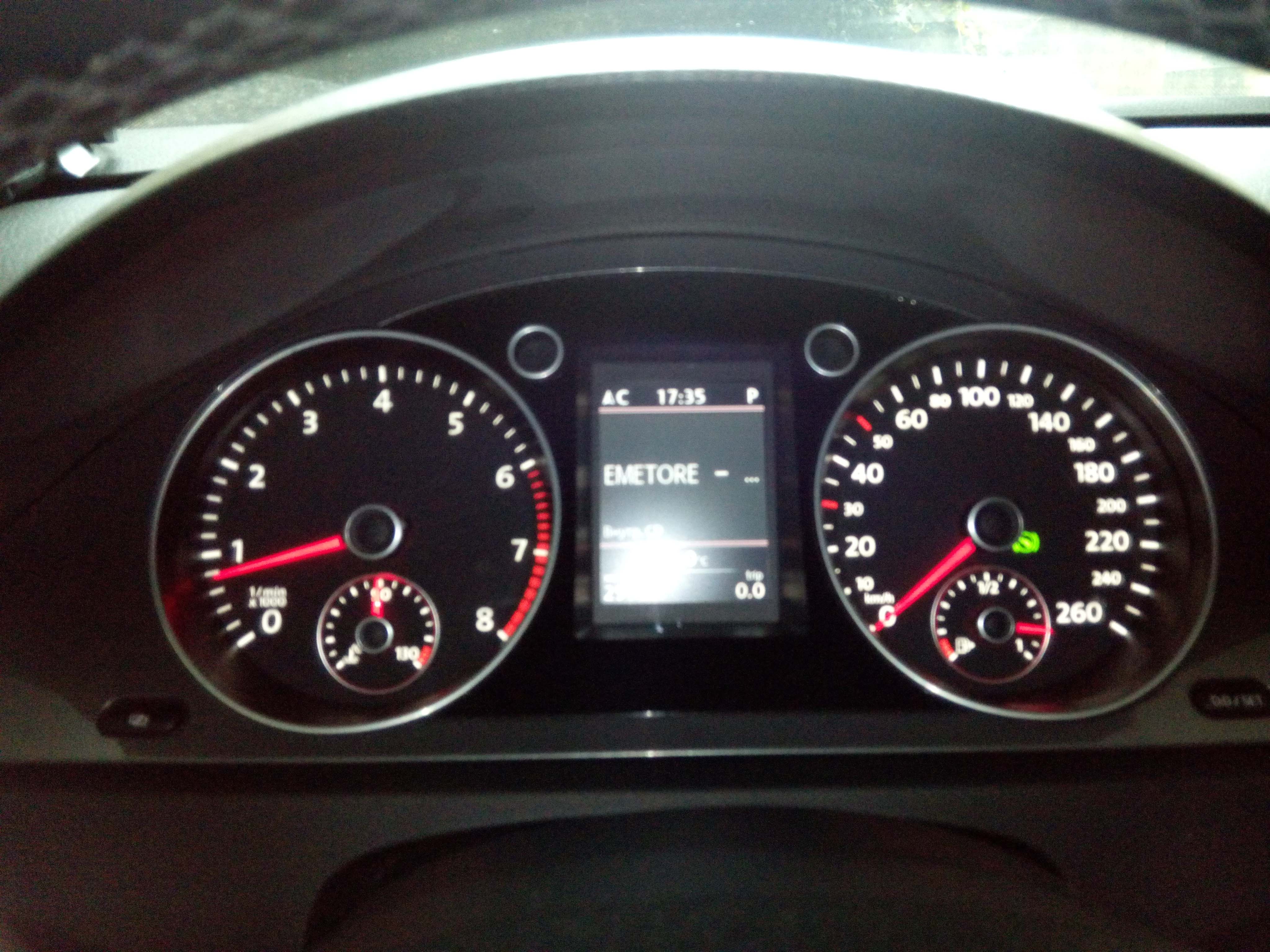

Привет комрады!
сегодня заменил свою америкосовскую приборку на нового образца русскую цветную от B7...
маленький рассказ как это сделать с минимальными финансовыми затратами... я потратил примерно 10т.р. (это сама приборка, декор к ней, переходник, погонный метр с ракелем пленки под шлифованный алюминий и доставка всего этого до меня)
ну во 1-х приборка будет с пробегом!
во 2-х чтобы точно был русский язык прошита на должна быть после 15-го июня 2010 года
номер от Б7 3АА 920 880 от СС 3С8 920 880
не забываем про гейт... который возможно нужно будет менять... (мне не нужно было)
заходим на аллегро и находим нужную приборку...
я покупал тут... http://allegro.pl/vw-passat-b7-licznik- ... 74611.html
продавец отличный! в стоимость включил и доставку т.е. я ему 650 злотых заплатил через 2 недели она была у меня!
потом пошукал по просторам нета и тут евроавто.рф нашел декор под новую приборку за 500р. +300 доставка.. через неделю у меня...
у паши взял переходник 1700 с доставкой
и еще в нете взял погонный метр пленки под алюминий чтоб все панельки перетянуть с ракелем... 800р. с доставкой
вот фото после установки
еще жду пленку... потом уже с пленкой нормально сфоткаю... а то декор на фотке серебристый вроде казался(когда заказывал) а пришел темный.. но вообщем пофиг.. все равно собирался весь декор или в белый красить или в пленку под алюминий затягивать...

Привет. Спасибо за отчет, ну и поздравляю.

Сообщение LASER! » 07 окт 2013, 13:17
подскажите кто знает как картинку на приборке сменить???
что-то не разбирусь никак..
в приборке в кодировке и адаптациях я что-то не нашел ничего похожего.. кроме как что-то там влияющее на расчет пробега как я понял... ну там тоже выставлено седан\универсал
в гейте прописано что седан(limusine)
а показывает универсал мне...

Сообщение pashustic » 07 окт 2013, 14:35
LASER!
Символ автомобиля выключи или включи в кодировке! ;) Пробуй! ;) Прокатит! ;)

Сообщение LASER! » 07 окт 2013, 14:43
ок. попробую выключить... (сейчас включен)

Re: как сравнительно недорого заменить приборку
Сообщение pashustic » 07 окт 2013, 14:47
LASER!
Значит выключи и все прокатит! ;)
Сообщение LASER! » 07 окт 2013, 14:54
попробую.. выключу и сразу седан покажет? или надо ждать пока заснет проснется?
а если потом включу опять универсал будет?
Сообщение pashustic » 07 окт 2013, 15:00
LASER!
По идее сразу. Открой двери и увидишь машинку, в плане как изменилась!

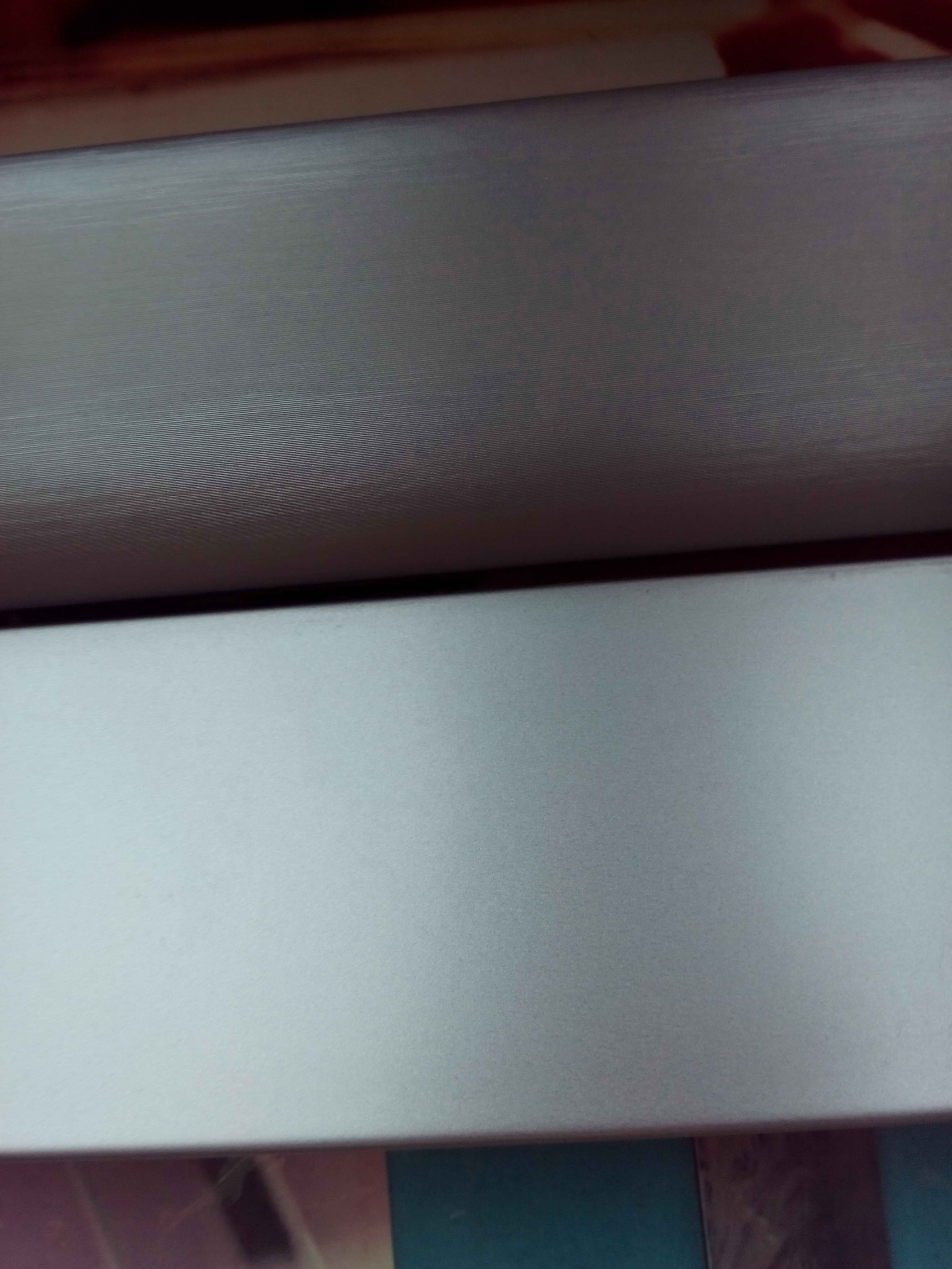

Сообщение LASER! » 08 окт 2013, 15:53
""я лично тут брал http://www.autopamp.ru/catalog/furniture/aluminum/""
тут не берите... прислали вместо ракеля что заказывал хрень железную типа для снятия пленки...
потом еще пытались рассказать что прислали именно то...
а мне пришлось доказывать очевидное что не то :) вообщем отстой...
поехал в магаз купил фетровый ракель.. снял весь декор сегодня...
поклею будут фотки... но от вида пленки я не в восторге.. серебрянка но никак на железо не похожа, ну с эффектом шлифовки. (фото искажает почему-то)
и на ощупь шершавая.
