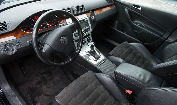

Помогите,не могу понять как снять крышку подлокотника,чтобы заменить ее на кожаную!

Крышка подлокотника,которая поднимается!как ее снять?

я сломал много креплений, но снял.Просмотри на драйве у Жени ЖЖук

открываешь подлокотник и с нижней части начинаешь подцеплять защиту, старайся аккуратнее, чем аккуратнее будешь поддевать тем меньше сломаешь креплений.как снимешь защиту там 4 болта их откручиваешь, подлокотник на клипсах, аккуратно отстегиваешь, и вуаля он у тебя в руках:)))

Чтобы ничего не сломать надо снимать в сборе. Не самая простая операция. Снимаем крышку под задним прикуривателем, откручиваем два самореза, снимаем заднюю часть центрального тоннеля, внутри видим по два самореза с каждой стороны, они и держат подлокотник. Откручиваем, снимаем подлокотник вверх. Все саморезы под торкс Т20.
