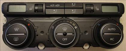

Вот такой вот "горячо" любимый за свои синие экраны климат установлен на машине сейчас,год авто 2008:

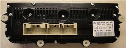

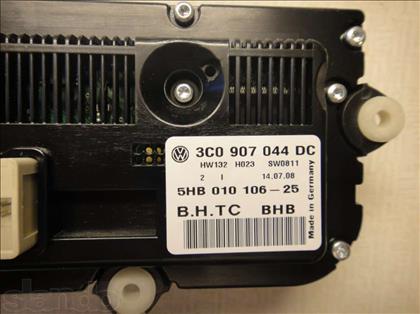

Данный блок управления климат контролем 3C0 907 044 DC включает в себя след функции:
1)Подогрев передних сидений.
2)Автоматическое переключение в режим рециркуляции воздуха.
3)электрический обогрев лобового стекла.
Устанавливается на авто с датчиком качества наружнего воздуха.

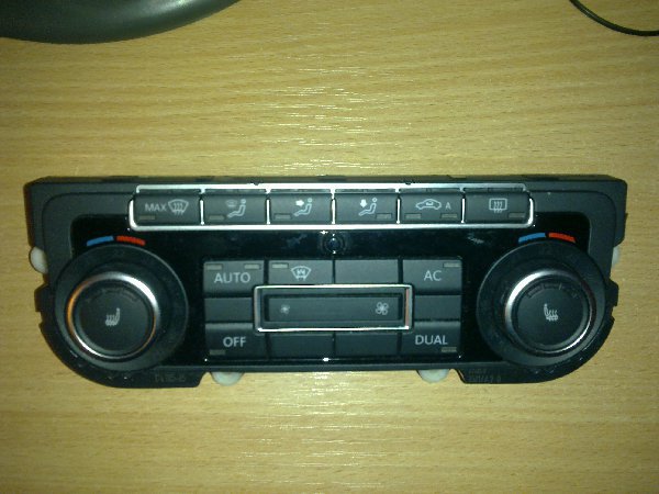

Исходя из вышеуказанных параметров мною был заказан блок климата 5K0 907 044FB поддерживающий все эти опции.
Спасибо Камраду mozg.

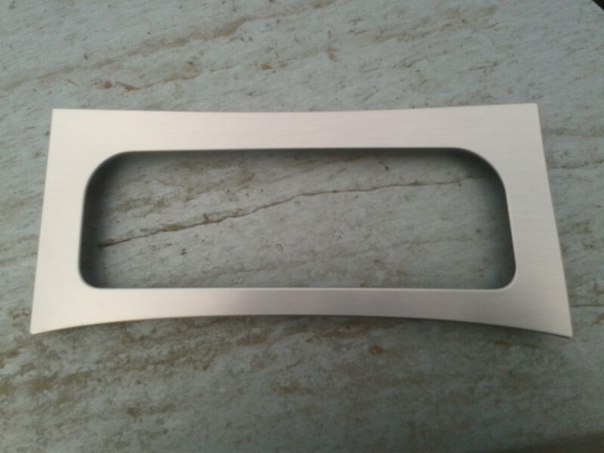

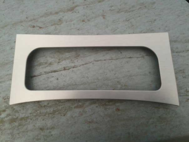

И куплена рамка климата подходящая по цвету с номером 3С8 863 100 A20V
Спасибо Vanes2103 за это.
