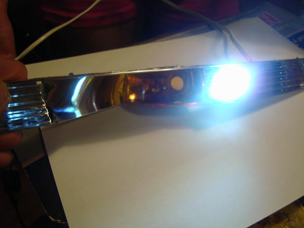

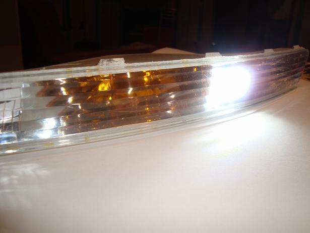

Привет всем любителям хэндмэйда. На днях закончил процесс воплощения давно задуманных идей и хотел поделиться результатом со всеми. На подвиги сподвигнул комрад с соседней ветки. Повторять не хотелось, поэтому получилось нечто иное, как мне кажется достойное новой темы.
Идеи были такие: -поменять жёлтое трендлайновское стекло поворотника в бампере на прозрачное;
-одновременно с этим вставить внутрь поворотника дополнительный габаритный свет в виде
сверхярких светодиодов;
-заменить галогеновые габаритки в фарах на яркие светодиоды;
-подобрать галогенки ближнего света по температуре свечения близкие к светодиодам.

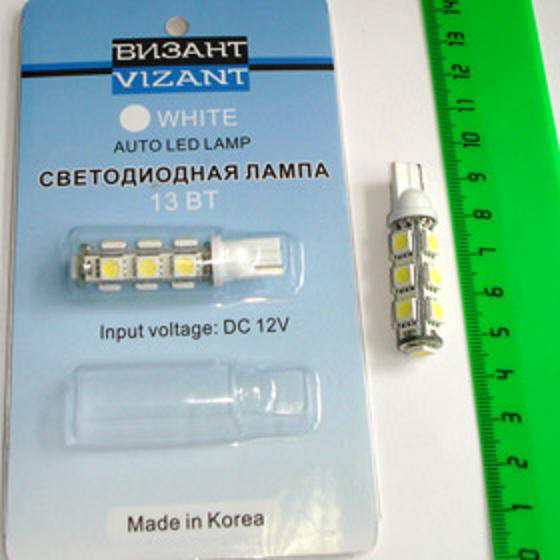

- светодиоды в поворотники типа таких:

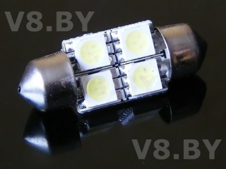

- светодиоды в габариты, вот такие:

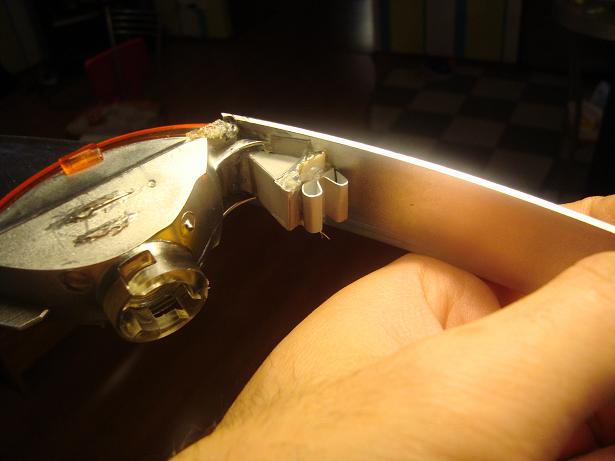

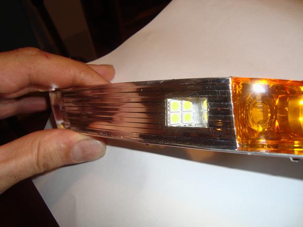

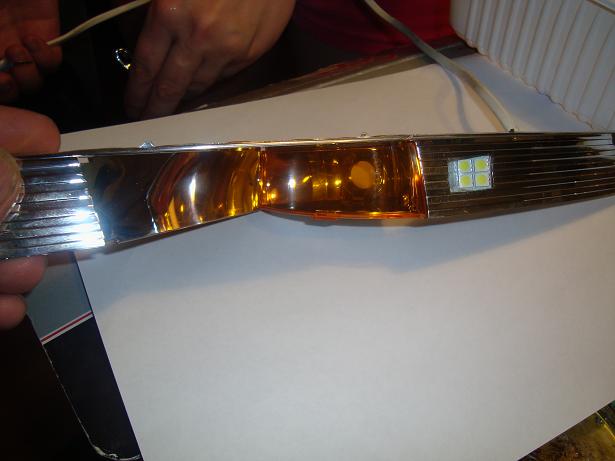

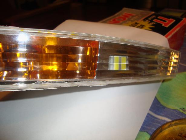

Далее можете ознакомиться с фотками процесса изготовления моих эксклюзивных поворотников:

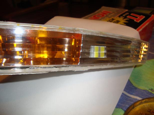

lego, зачет, почет! А почему было в поворотниках несколько в ряд таких светодиодов не сделать, прямо до угла? Или там место внутри не позволяет? Рассеиватель как отсоединялся?

Fast писал(а):Или там место внутри не позволяет?
не позволяет, полоска с трудом проходит

Сначало про обманки. Перед тем как разбирать поворотники я купил светодиоды в габариты(13вт).Всставил. Не погасли. Я обрадовался. НО.... Минут через 20 компьютер всё-таки их погасил. Я перезагрузил. Однако горели они уже всего минуты две. Вывод: при прогреве сопротивление светодиода меняется. После подключения прокаченных поворотников проблема исчезла т.к. увеличилось сопротивление. Итого: чем больше диодов тем лучше.

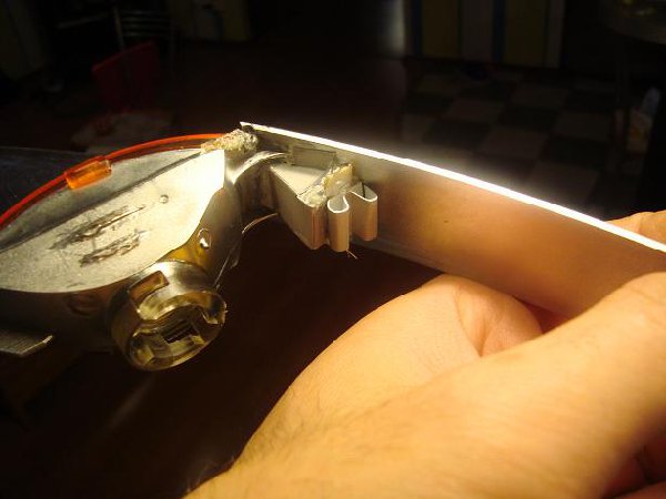

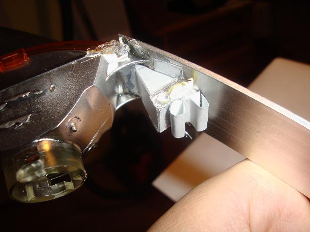

По поводу снятия стекла с поворотника. Это гимор. У меня не получилось феном, как советовал РАМА. Ни китайские, ни оригиналы. Пришлось скурпулёзно(вот блин написал) процарапывать канавку по кругу между стеклом и корпусом. Получается не хай фай. Но герметик всё исправит. Всё равно корпус фонаря весь в оправе-видно только лицевую часть стекла. Герметик, кстати, термостойкий-до 200 градусов, т.к. сверхяркие светодиоды сильно греются, имхо градусов до 70-ти. Из-за этого приклеивал сзади на светодиоды типа радиаторов (видно на фото).
А по поводу воткнуть светодиоды в ряд до конца уже думал и друзья тоже предлагали. Но в фонаре под конец места маловато(ну в смысле тонковато). Поезжу пока так-если не сгорят, воткну ещё.
Галогенки 5000к взял потому-что светодиоды, особенно в габаритах, в фиолет уходят. Я думаю у них температура свечения около 6000 кельвинов.

А из чего изготовлено место с углублением? На фото 1р2, 4р2 и 6р2 отчётливо видно что он зеркальное. А ещё можно фотку с боку днём с выключенными 13 Вт диодами, те что в фарах. Как они днём, близко через стекло смотрятся. Идея очень понравилась, попробую замутить.

Сообщение leg@ » 15 ноя 2010, 23:39
место с углублением изготовлено из тонкого листового аллюминия. Я, например, взял из остатков подвесного потолка.
Потом размечаешь и вырезаешь ножницами. А зеркалит на фотках фольга. Я её на боковую стенку наклеил, чтобы свет ещё и в бок отражался. Фотки сделаю
