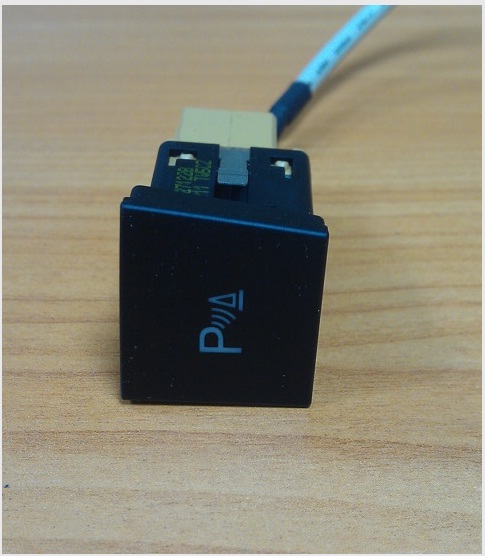

Всем доброго времени суток! Нужна ваша помощь. На днях придёт камера в эмблеме, хочу заморочится с возможностью включения принудительно с кнопки средней справа от КПП. Идея в том что в любой момент тыкаешь кнопку - камера выезжает, идёт изображение. Если кто-нибудь делал такое, ткните плиз, поиск не помог, но сомневаюсь что кто-то занимался этим.
Касательно технической части вопросов думаю не возникнет, на данный момент нужно срочно заказать кнопку и как я понял там 3 варианта на это место: 3C0 927 124 REH (подвеска), кнопка системы старт-стоп и та, которая мне (по смыслу пинтограммы) понравилась больше (фото).
Большая просьба: подскажите её номер и номер штеккера к ней, нигде найти не могу, етки с эльзой нет.. и вообще она ли по центру справа стоит :?:

Сообщение GRoDI » 19 мар 2014, 09:17
LASER!, спасибо большое! Про кнопку на сайте не искал ещё, у РАМА как всегда отличный отчёт)

Сообщение GRoDI » 19 мар 2014, 10:47
Elephant писал(а):Только еще тогда фонарь заднего хода загорится
Вы прям вселяете в меня надежду! :) Лампы погасить вообще раз плюнуть с моими навыками - ещё одна релюшка будет рвать контакт с той же кнопки!
Сейчас всем миром схему накидаем :D
Хорошо если pashustic отпишется не глюканёт ли БК если одновременно к примеру 3-я скорость включена и вдруг вместе с ней задняя? Хотя сомневаюсь что в компе есть датчики со скоростей.
О, это будет мега-отчёт если теория найдёт подтверждение! :dance:
