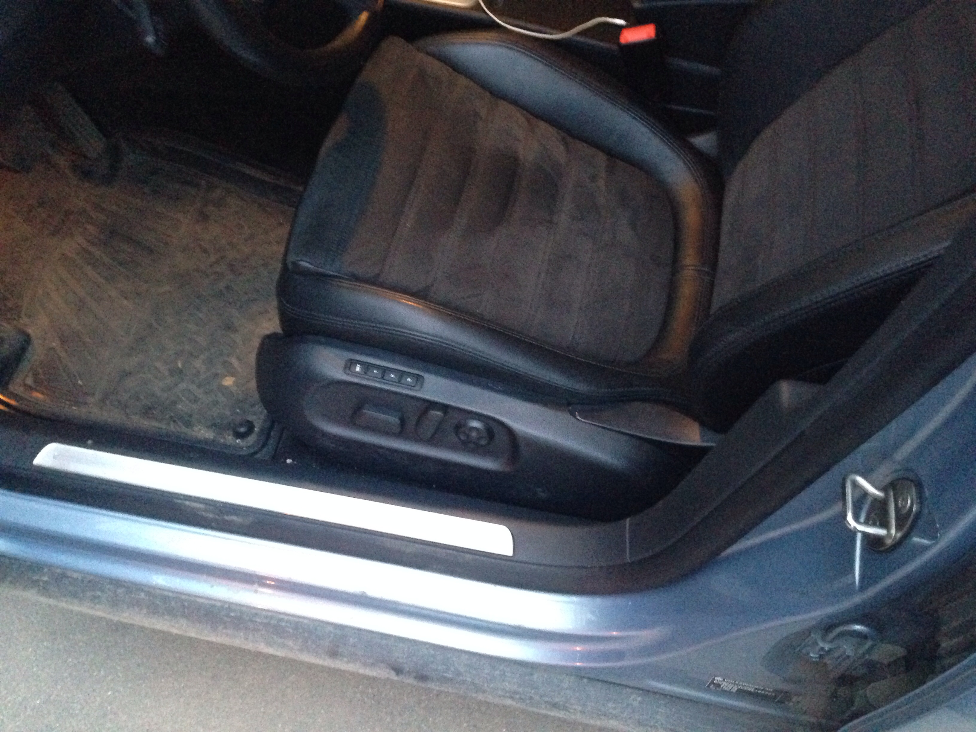

Для тех кто не видел памяти в алькантаре.
Passat b6 Variant Sport-line 2.0 tdi 170hp CBBB+DSG
ssaxak
Сообщения: 94
Зарегистрирован: 04 окт 2013, 01:53
Откуда: Москва, Измайлово
Re: замена салона
Сообщение Элик » 05 май 2014, 06:57
+1 к ssaxak. Тоже алькантара с памятью.
