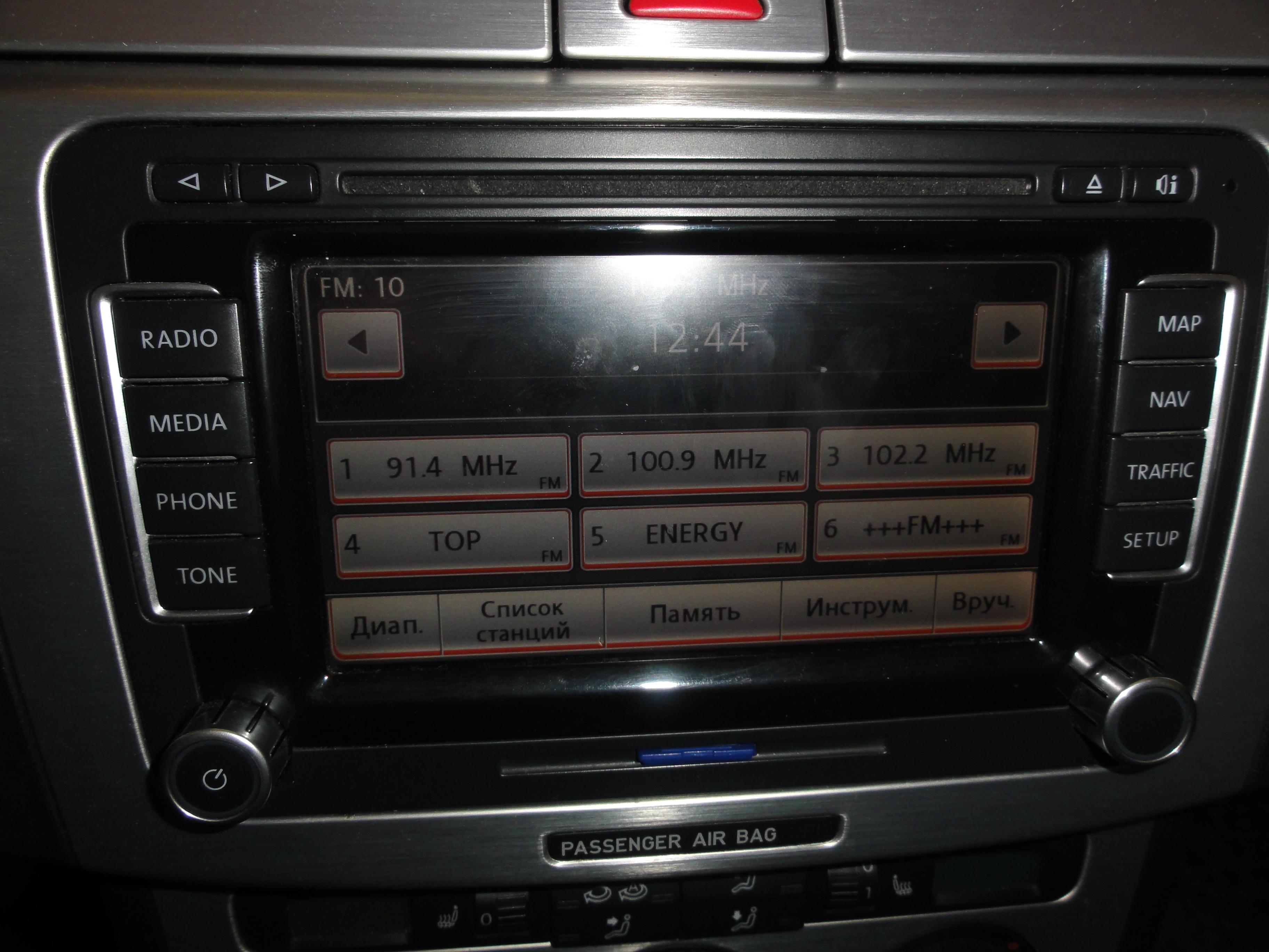

Модель не знаю, не сам ставил.... фото вот

Сообщение demainst » 22 май 2014, 22:02
Это RNS-510. У нее видеовход RGB, соответственно дешевые камеры с композитным выходом не подойдут.
Нужен или преобразователь либо камера для РНС. На седан подойдут камеры от СС, Б7, Гольф.
На универсал выпуска после середины 2008-го подойдут камеры от Б6-Б7 или от Гольф Плюс.
Гольфовские камеры (без блоков траектории) дешевле. Тигуановская камера (с блоком) физически встанет на универсал, но блок откажется работать с Пассатом - напишет "неправильная версия ПО".
